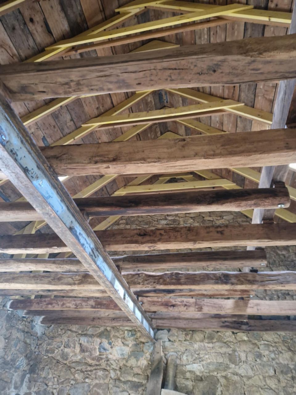

J'imagine qu'il faut ouvrir le mur au dessus, de manière assez large pour les sortir par le haut et rentrer les nouvelles de la même manière...
Dept : Charente
Membre utile Env. 400 message Haute Savoie
Des poutres encastrées dans un mur en pierre où l'humidité transite, c'est pas génial à moins de protéger un max (membrane bitumeuse etc).
Sinon, plus radical : vous enlevez tout et vous remontez un plancher qui sera fixé sur des muralières. Dit comme ça, ça parait ambitieux, mais vous aurez moins de soucis d'humidité, et la mise en oeuvre sur muralière c'est quand même plus simple pour bien rester de niveau.

Ha oui c'est une solution qui peut aussi me permettre de réduire l'écart des solives d'origine (60 à 70 cm).

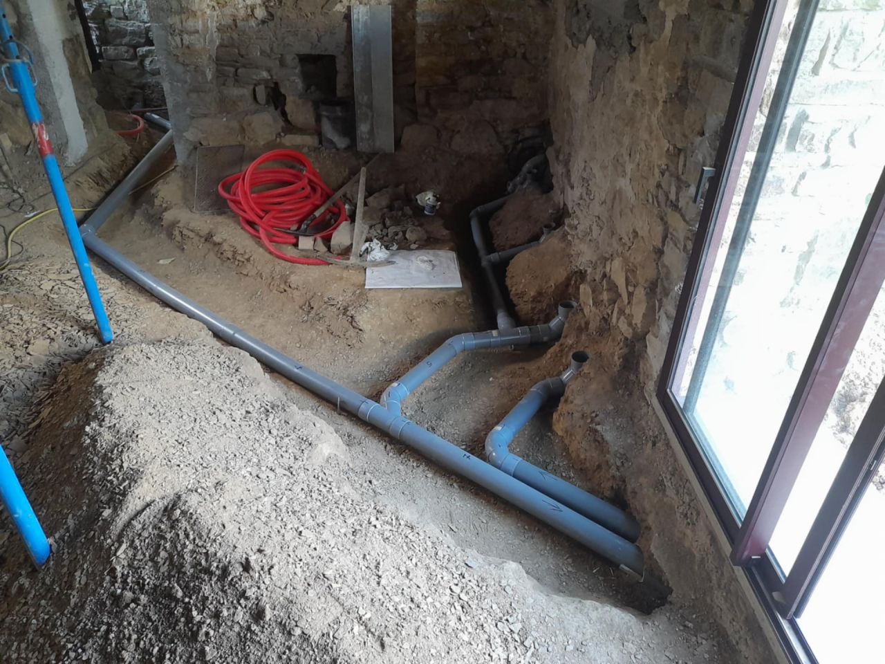

Decaissement
Decaissement
En démolissant les box à cochon, je me suis aperçu que le bas du pignon de la maison est au dessus de mon niveau de sol fini (future dalle chaux-chanvre), du coup je cherche un moyen pour bloquer les pierres du bas de pignon.

Nickel le décaissement, vous avez bien respecté la zone de compression du sol par le mur, et pas trop abusé en profondeur.

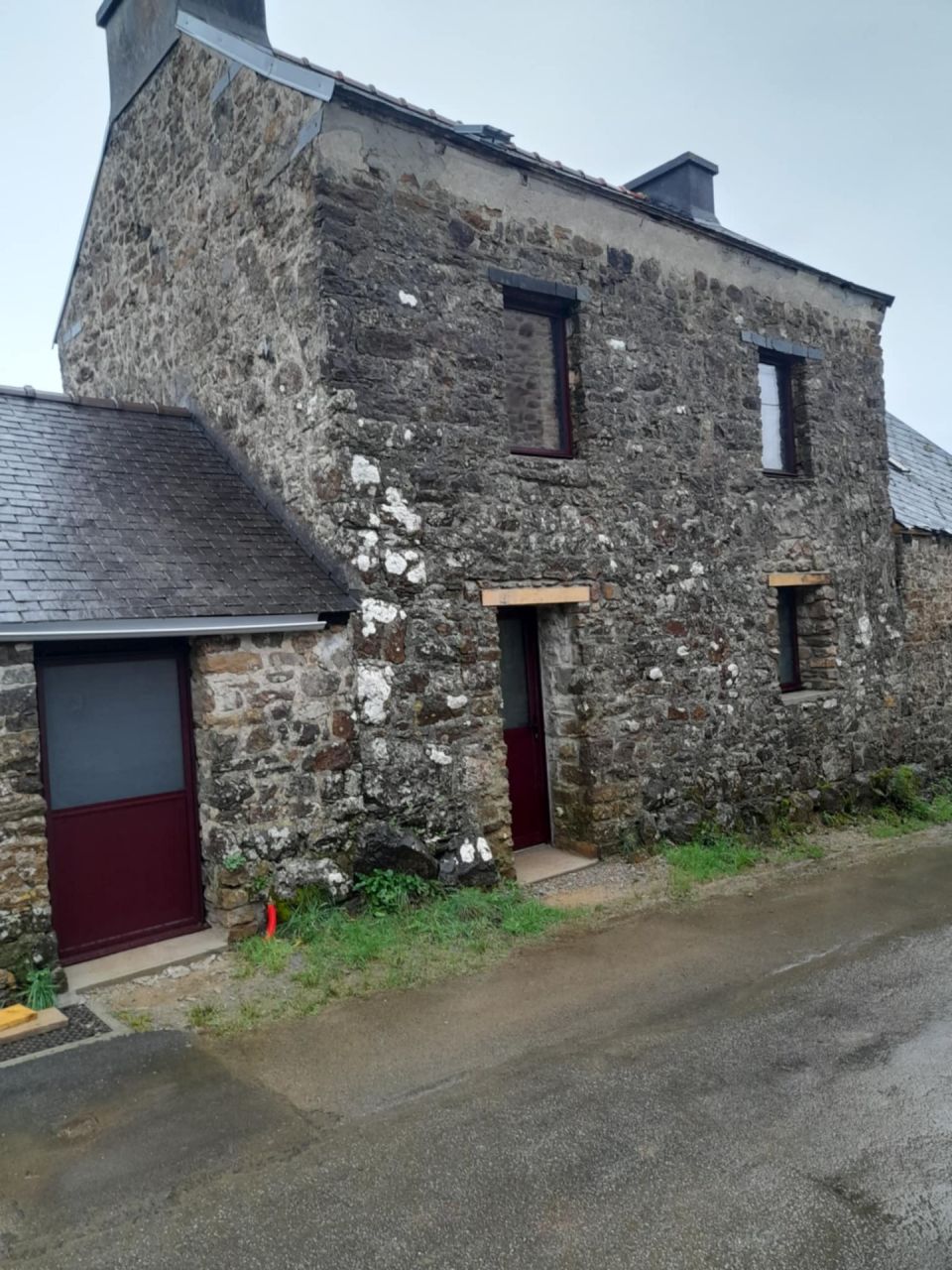

Les travaux de l'automne (photos dans l'onglet photos du projet):
-perçage d'une fenêtre supplémentaire dans la maison côté rue. Il y en avait une petite jadis mais murée. Il a fallu la recréer completement pour l'aligner sur celle du haut.
-gratage et sciage du vieux linteau de la porte d'entrée d'origine côté rue, pour y loger un linteau bois
-remplacement et remontage du linteau de la porte de la crèche côté jardin
-transformation de la porte de la crèche donnant sur la rue en fenêtre (à l'origine il y avait trois portes donnant sur la rue: maison, crêche et four à pain, je ne garde que celle de la maison)
-création des seuils de porte

rénovation et consolidation des anciennes poutres
pose des évacuationns avant la création des sols
les menuiserie alu sont posées côté rue.

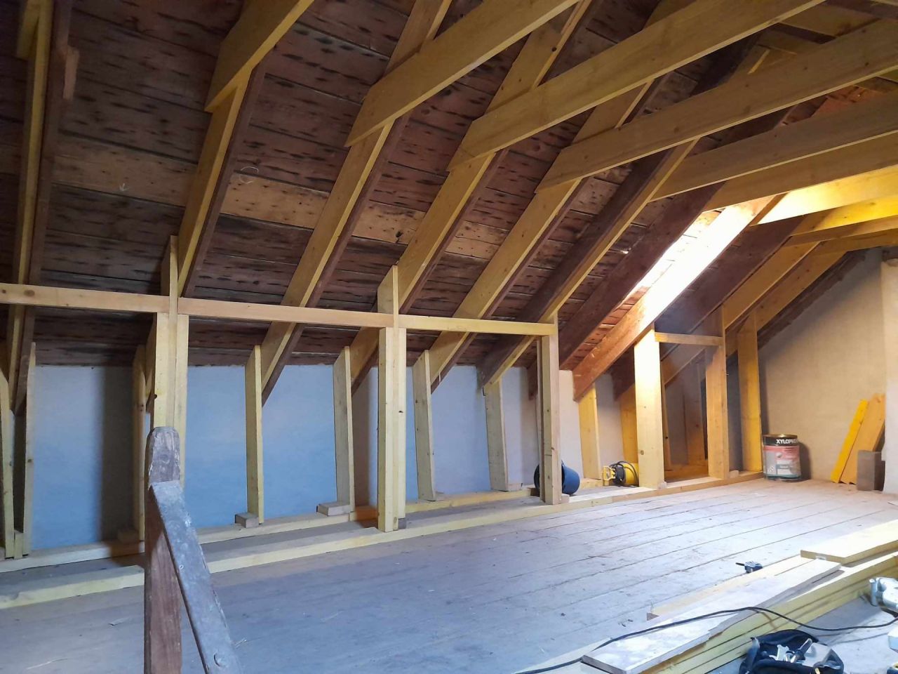

cet hiver j'ai doublé les charpentes comme ce que le couvreur m'avait conseillé, et posé les écacuations avant création des sols.
Les menuiseries alu sont posées côté rue, mais les linteaux neufs jurent du coup avec les anciens. il faut que je trouve un truc pour les vieillir ou même passer une couche de coaltar sur les neufs.
