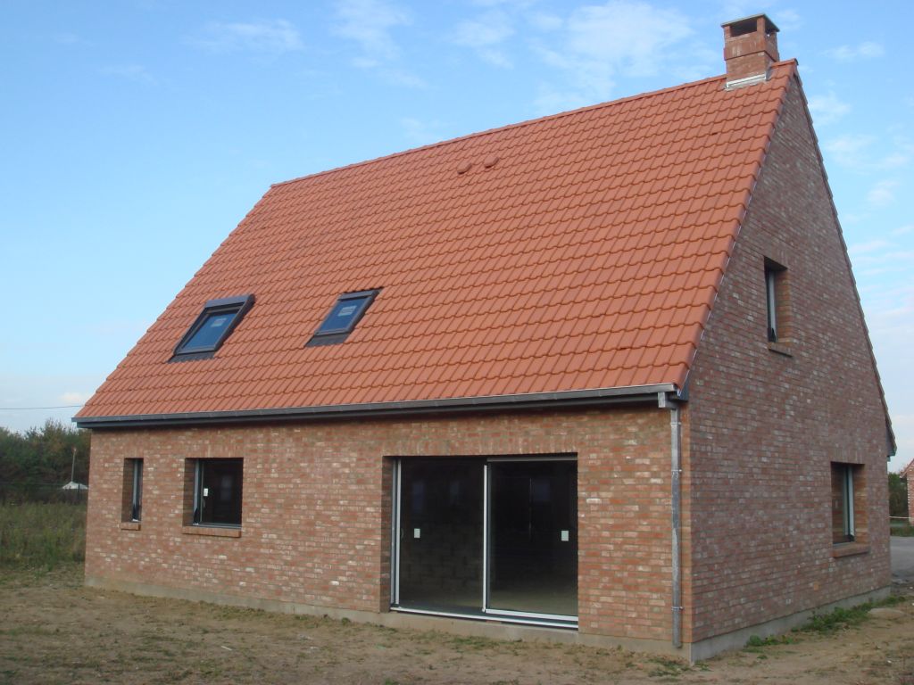

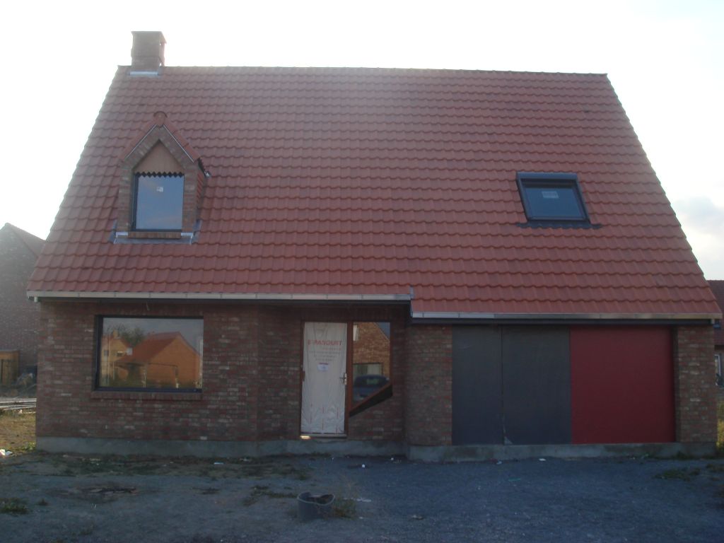

Bonsoir à tous,
Facade avant quasi terminée, reste 1/2 journée de boulot à la sympathique équipe de couvreur.
C'est une très belle étape que de voir sa maison se couvrir. Nous avons attendu, le résultat est là, nous sommes ravis.
Bonne soirée.

Env. 700 message Cambrai (nord) (59)
ahhhhhhhhhhhhhhhhhhhh en voilà une belle toiture
Je confirme la joie de voir sa maison se couvrir ! Félicitations, ta maison va être bien belle.

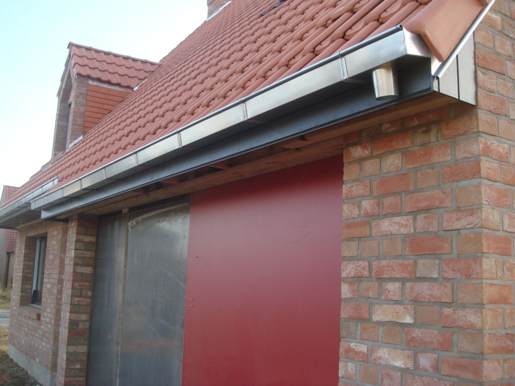

Photographe Env. 300 message Ostricourt (59)
Nicoleo a écrit:
nateo a écrit:Les cloisons chez Piraino sont de quel type Nicoleo?
Salut Natéo, je te répond, je sais que tu es adepte de tout ça ...
Alors, même si c'est un élément très important de la construction, et comme c'est pas mon domaine, je joins une photo de la notice descriptive
[/URL]
[URL=http://www.forumconstruire.com/photos/viewer-pid_58127.php]
Verdict ?
Salut Nico !!
Patience se voit donc récompensée, et de fort belle manière ! Tes gouttières carrée en Zinc sont superbes, et avec les tuiles entièrement posées, ta façade l'est tout autant !

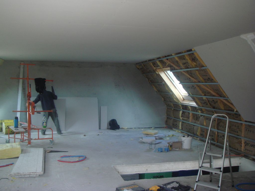

Gros oeuvre > Charpente - couverture Par Nicoleo le 02/10/2009 à 19h05
Aujourd'hui, fin d'une belle étape dans la construction, à savoir la fin couverture et pose des gouttières ...
Autre point mais sans photoss car trop de reflets, le plombier est passé pour y placer les futures évacuations.
A présent, nous attendons la livraison des placos et laine de verre, j'appelle le CDT lundi pour voir le planning qu'il nous a concocté (normalement semaine prochaine)

Super bloggeur Env. 2000 message Valenciennes (59)
Citation:
A présent, nous attendons la livraison desplacos et laine de verre, j'appelle le CDT lundi pour voir le planningqu'il nous a concocté
Le travail est soigné, il faut être patient, je ne le suis pas, mais je ne suis pas le seul dirait-on??
