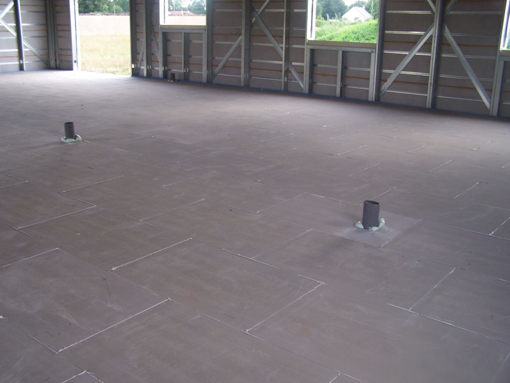

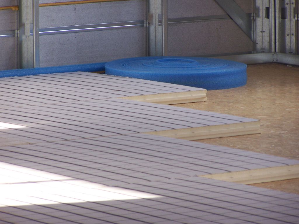

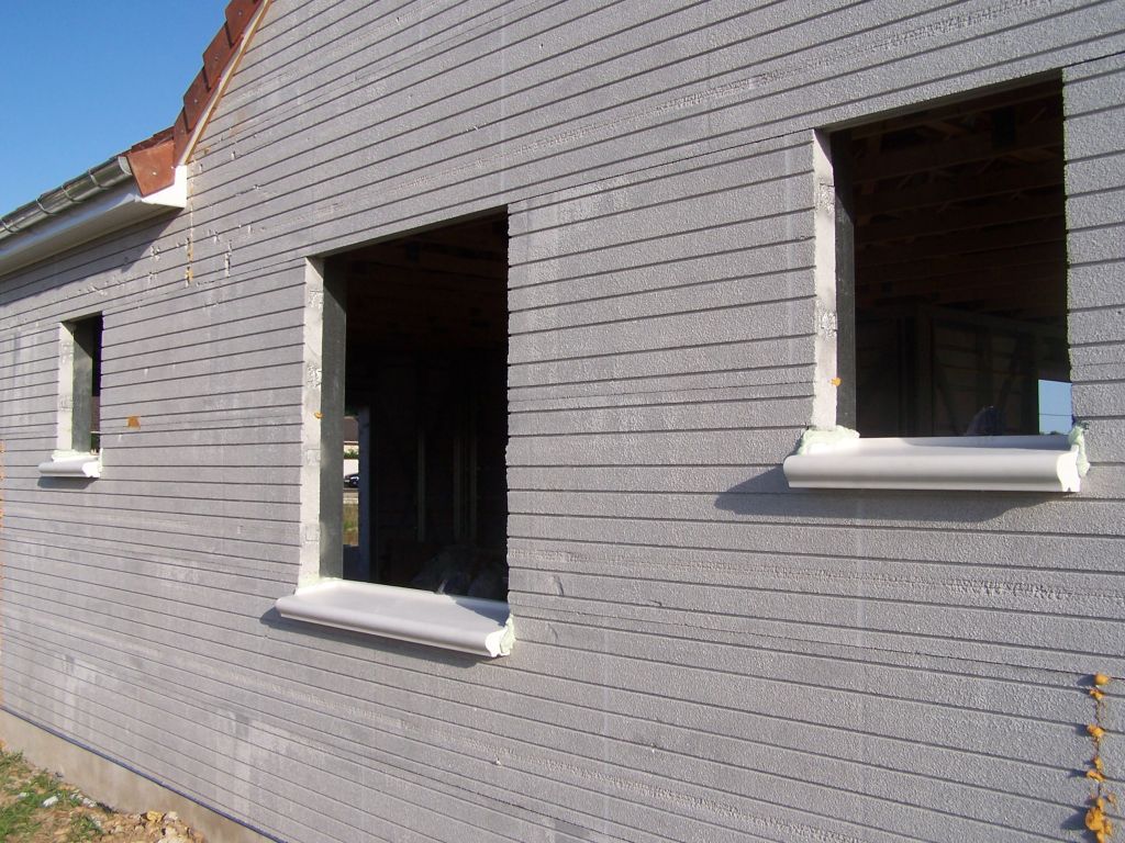

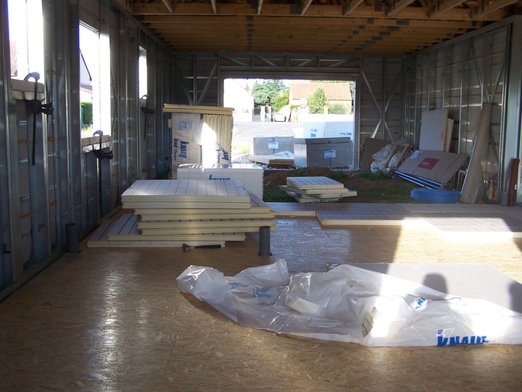

Gros oeuvre > Autres travaux de maçonnerie Par raid13 le 15/07/2010 à 21h02

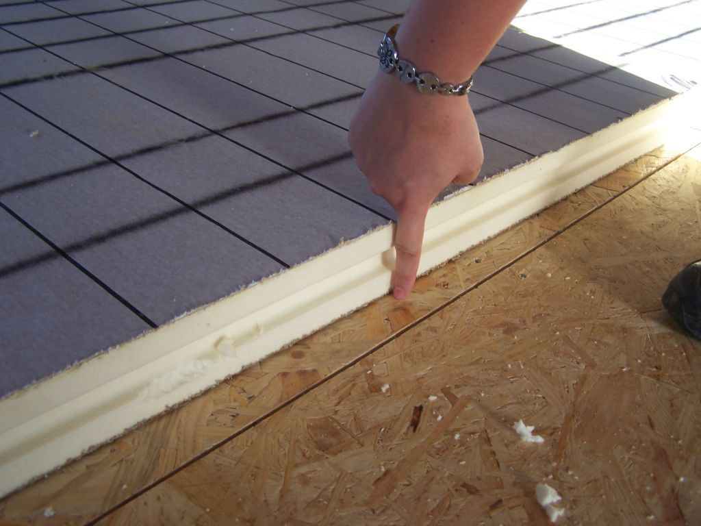

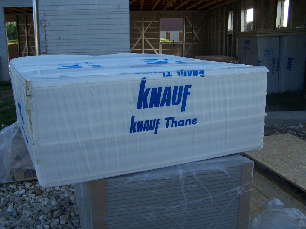

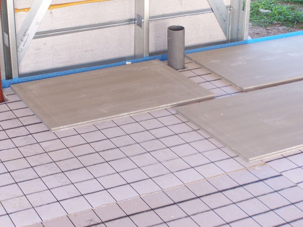

C'est avec plaisir que nous continuons le suivi de notre construction.
Aujourd'hui l'équipe Maisons Performance d'Alençon venait poser le sol.

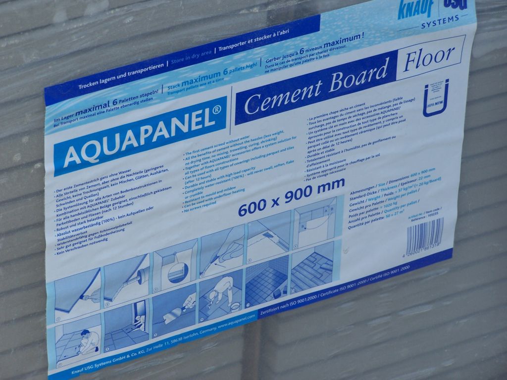

Pour rappel le sol est constitué de 4 éléments :
1 - les poutrelles d'acier (ceux que vous avez pu voir au début de la construction)
2 - les panneaux d'OSB qui vont se mettre directement au dessus des poutrelles
3 - les plaques d'isolant en polyuréthane de 62 mm
4 - les plaques moulés à base de ciment armé de fibres, faisant office de chape sèche
Hors poutrelles on a environ 10 cm d'épaisseur pour le sol.

Super les appuis de fenêtres!

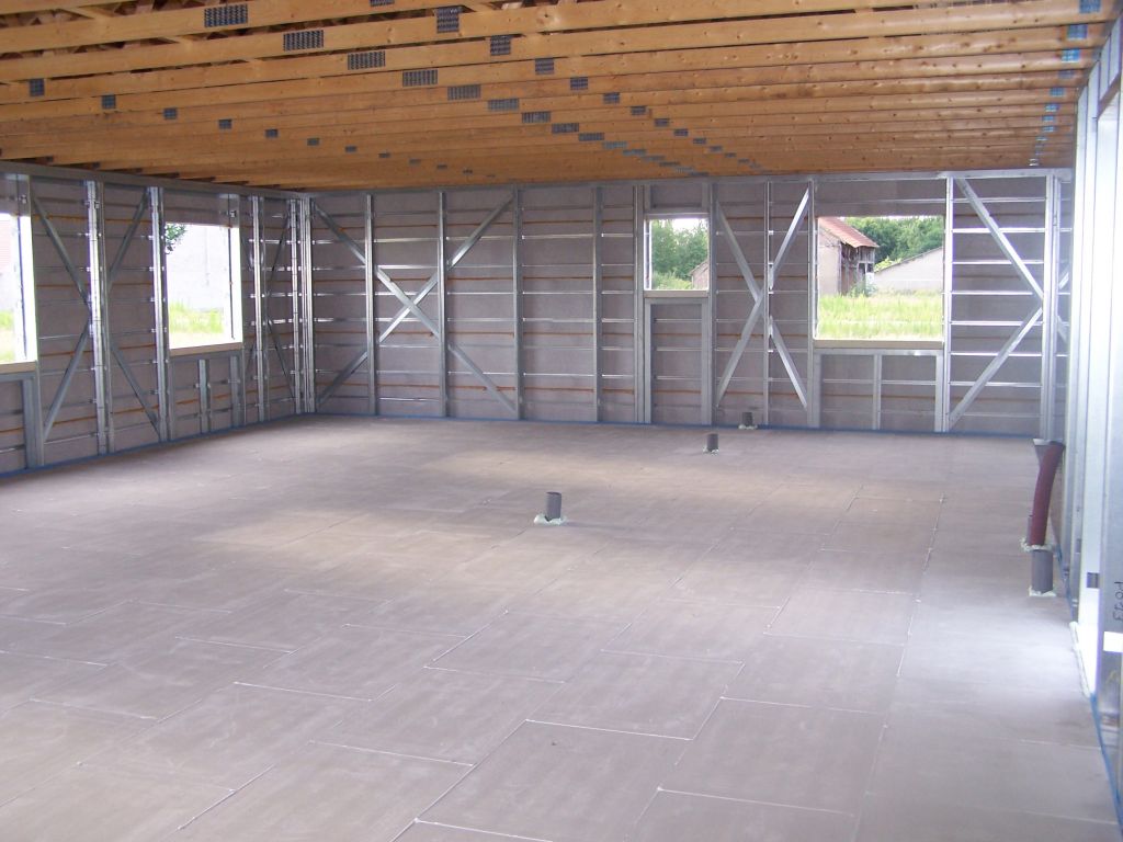

« Le sol est terminé »
Gros oeuvre > Charpente - couverture Par raid13 le 16/07/2010 à 21h35
Voilà le sol est terminé.
Prochaine étape => la mise en hors d’air de la maison la semaine prochaine.

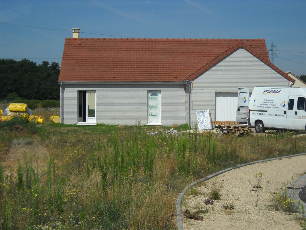

« Pose des menuiseries »

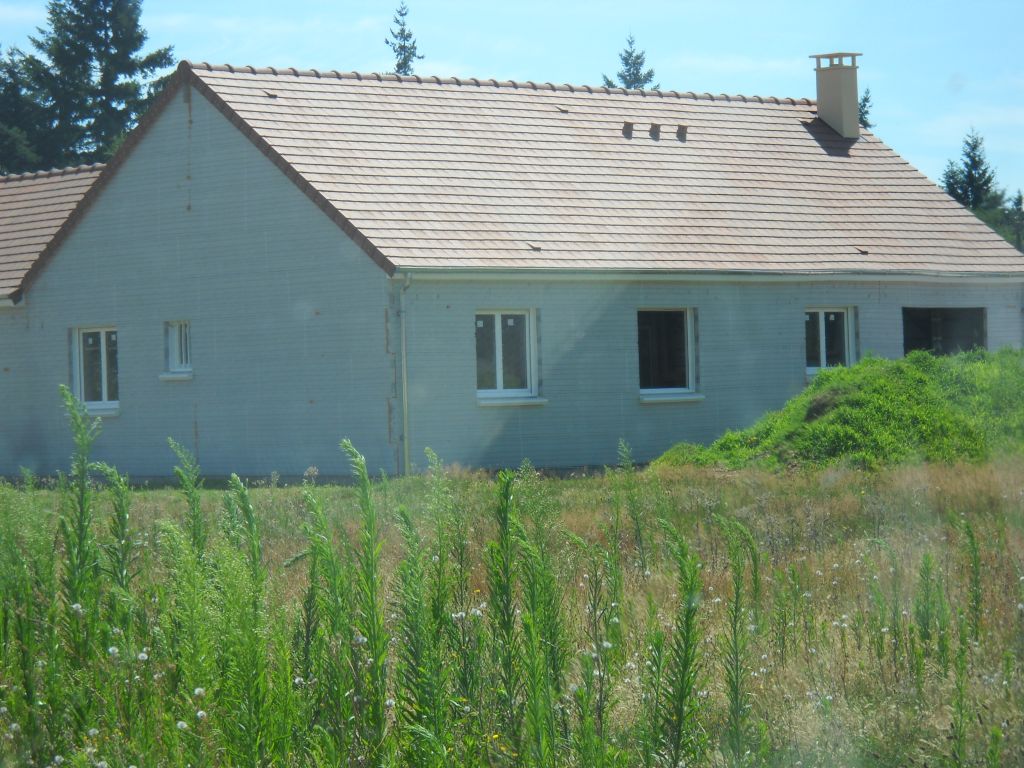

Second oeuvre > Menuiserie Par raid13 le 20/07/2010 à 17h36
Voici un bonne, mais aussi une mauvaise nouvelle pour nous ...
La maison est hors d'eau et hors d'air. Ce qui implique 2 choses :
- Il faut l'assurer en tant qu'habitation en construction.
- Nous ne pourrons plus rentrer à l'intérieur sans la présence du responsable des travaux.
Prochain RDV de chantier prévu le 27/07/2010 !!! Vivement la semaine prochaine !!!
Merci à ma chérie pour avoir été faire les photos et me les avoir envoyé par mail si rapidement !!

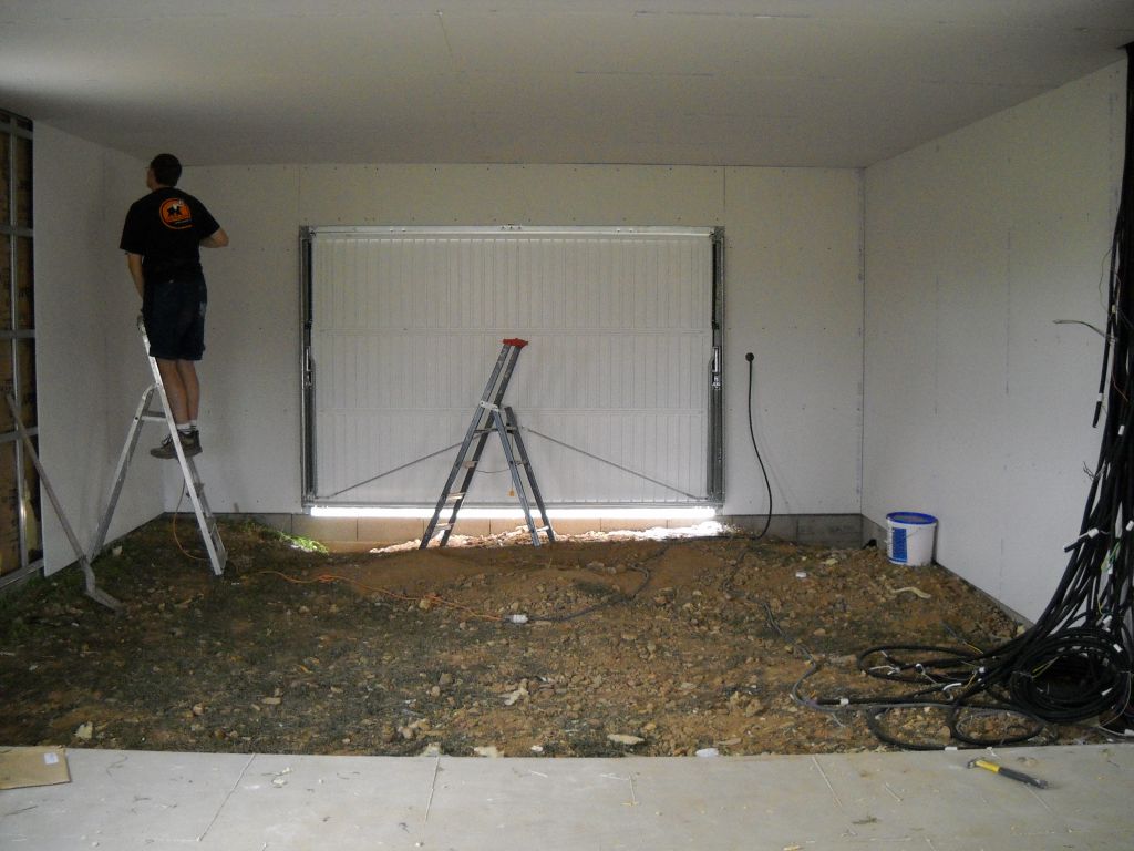

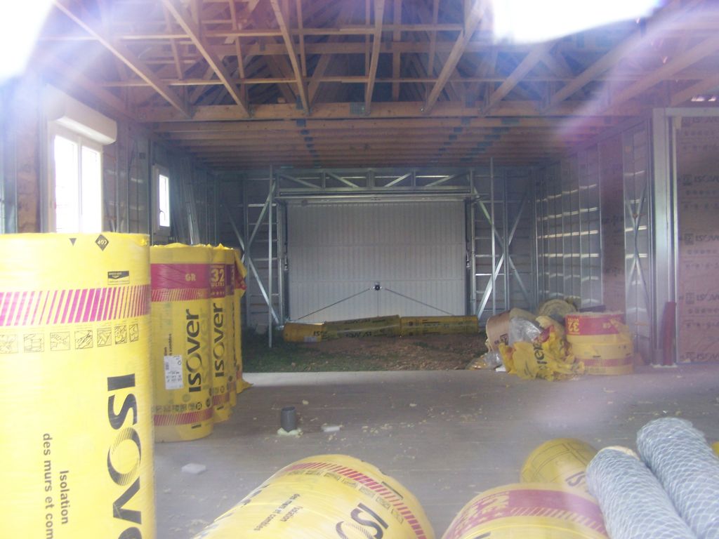

Nous avons notre 1ere visite de chantier hier, ça c'est bien passé, je n'ai pas eu le temps de poster les photos.
L'isolation des murs est terminée, il restait quelques plaques de placo à mettre dans le garage. Le plafond est fini également à ce jour.
A noter la trappe pour accéder aux combles sera dans le garage.
Les cloisons attendent d'être posées, soit dans la semaine, soit à la rentrée, fin aout. Les portes ont été livrées également.
Bref ça avance pas mal de l'intérieur. Et pour l'extérieur ça va pas mal bouger courant septembre.
Le directeur des travaux nous a d'ailleurs précisé que nous pouvions commencer à contacter ERDF afin de prendre RDV pour mi septembre (voir fin septembre)
J'essaierai de poster les photos de l'intérieur ce Week end

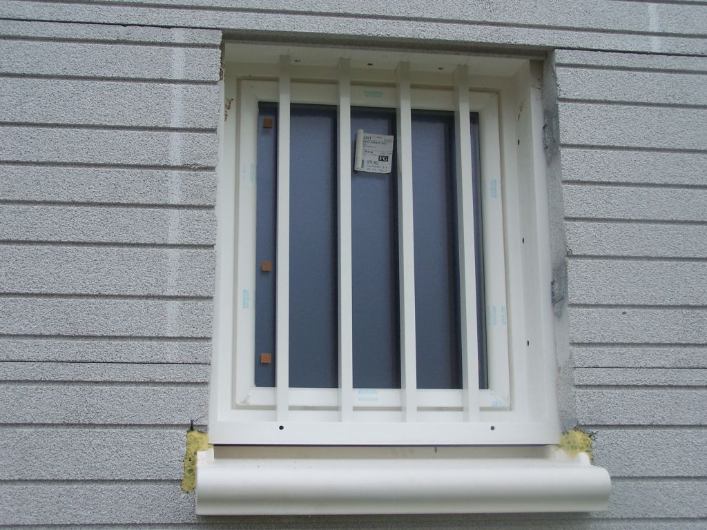

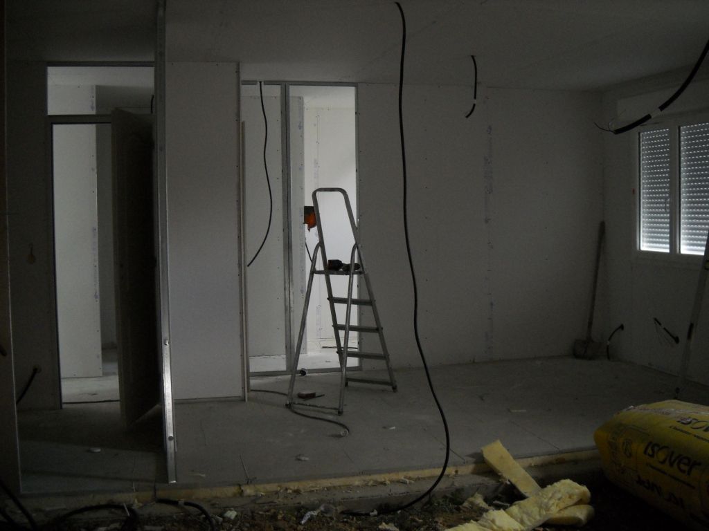

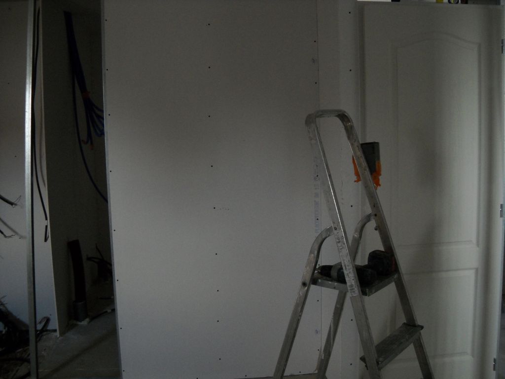

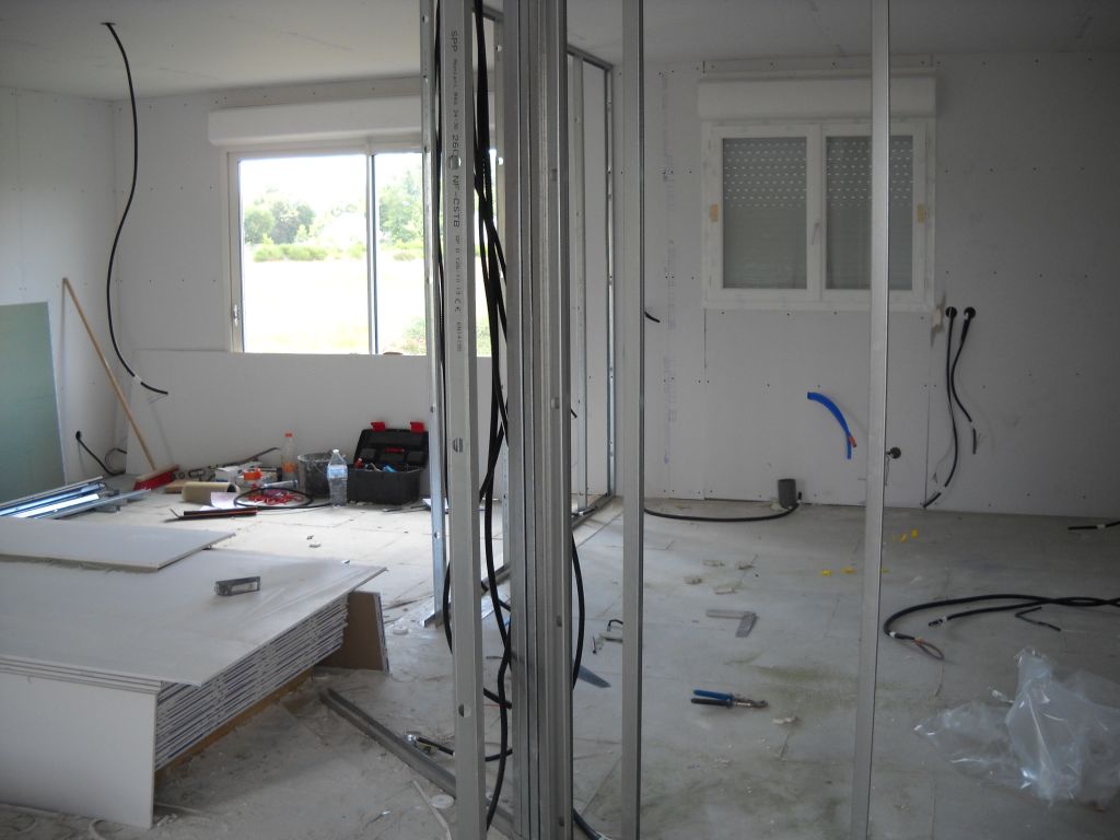

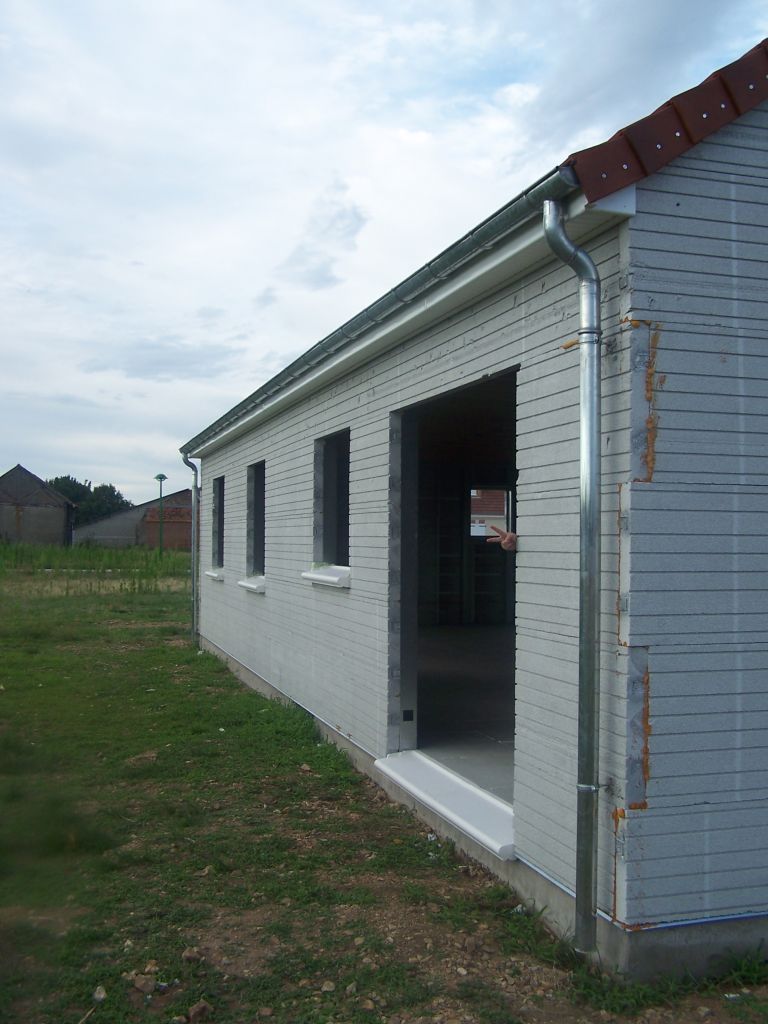

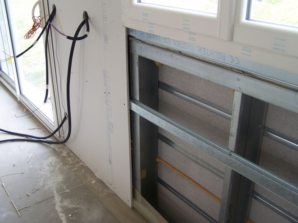

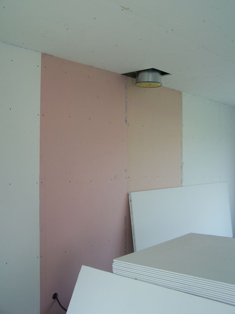

« Les fenêtres sont posés, l'isolation intérieure commence ... »
Second oeuvre > Cloisons - portes intérieures Par raid13 le 30/07/2010 à 21h45

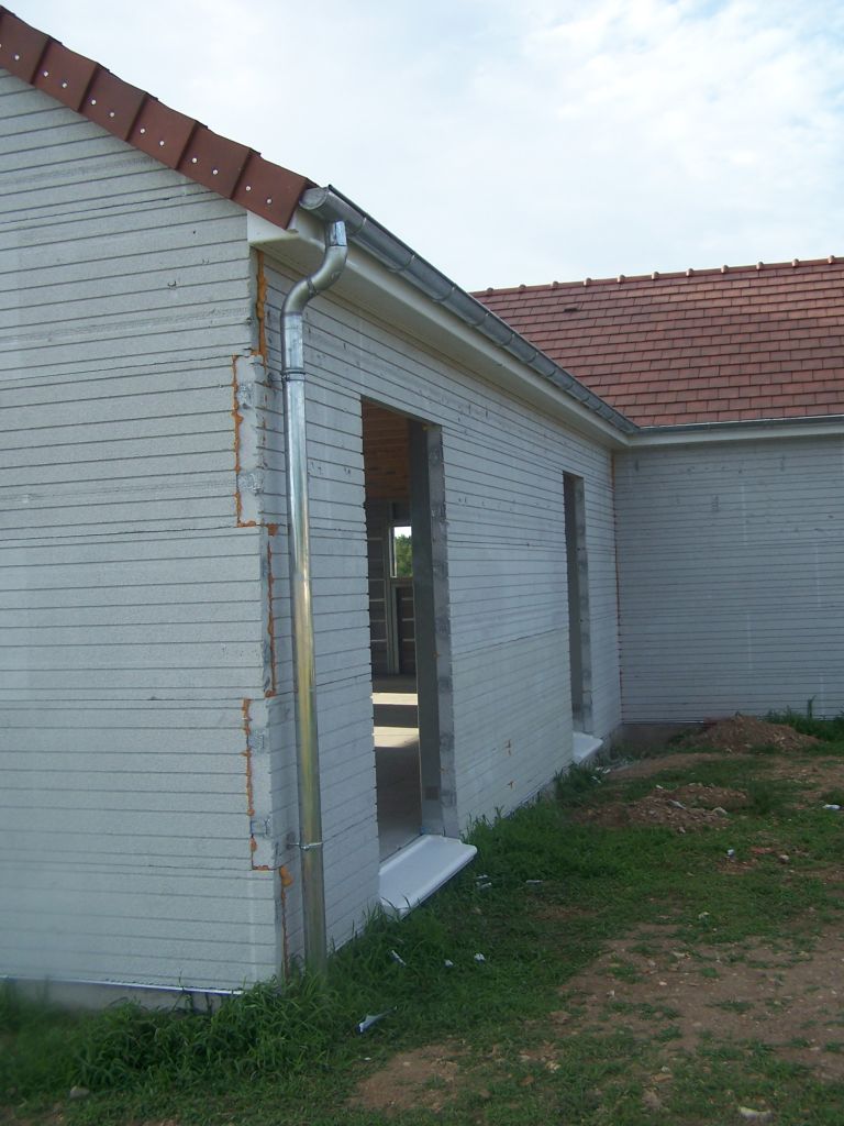

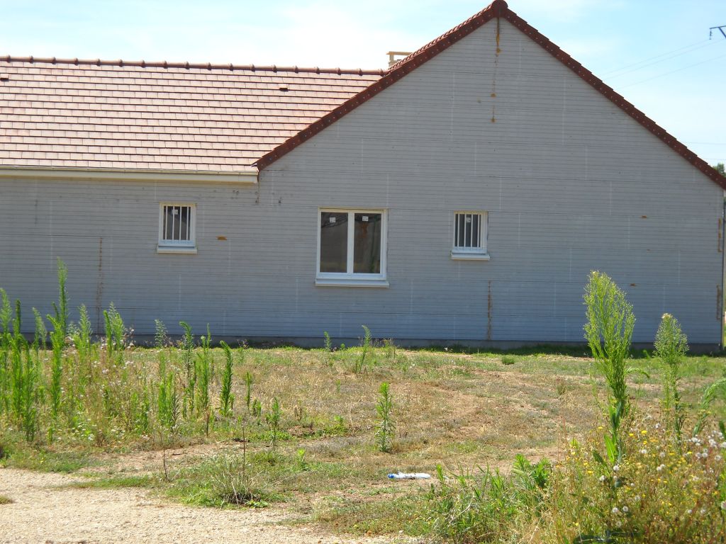

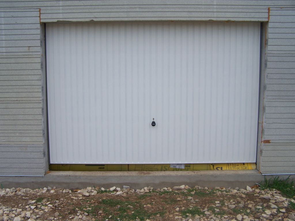

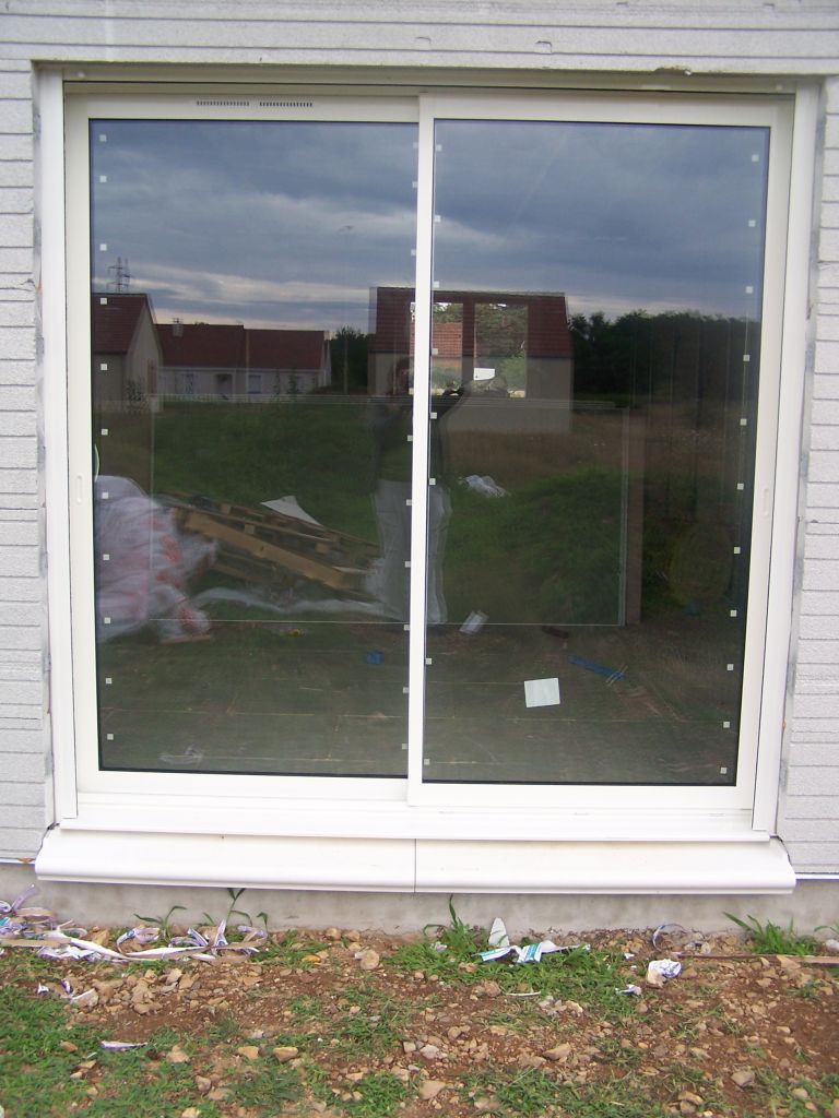

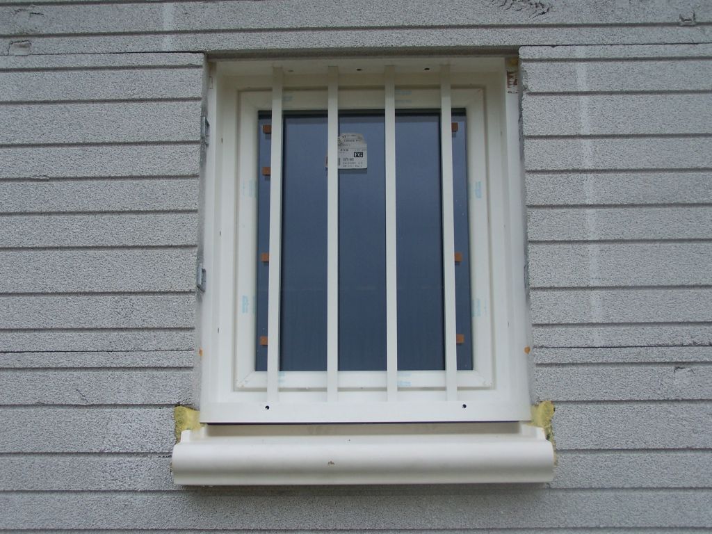

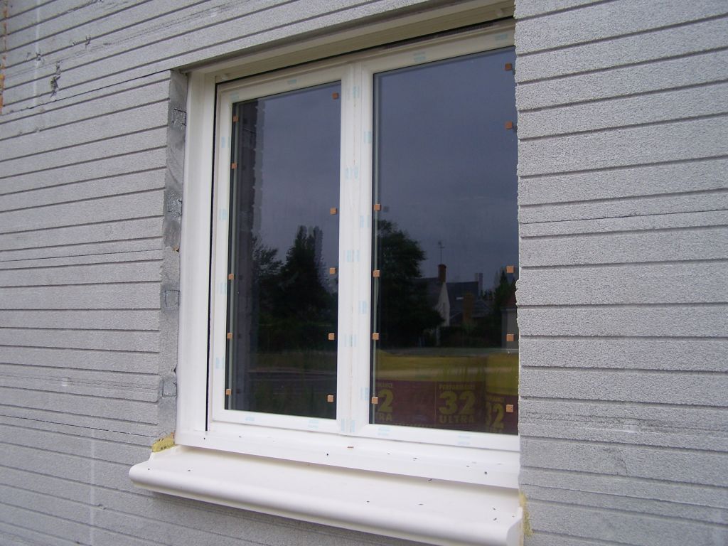

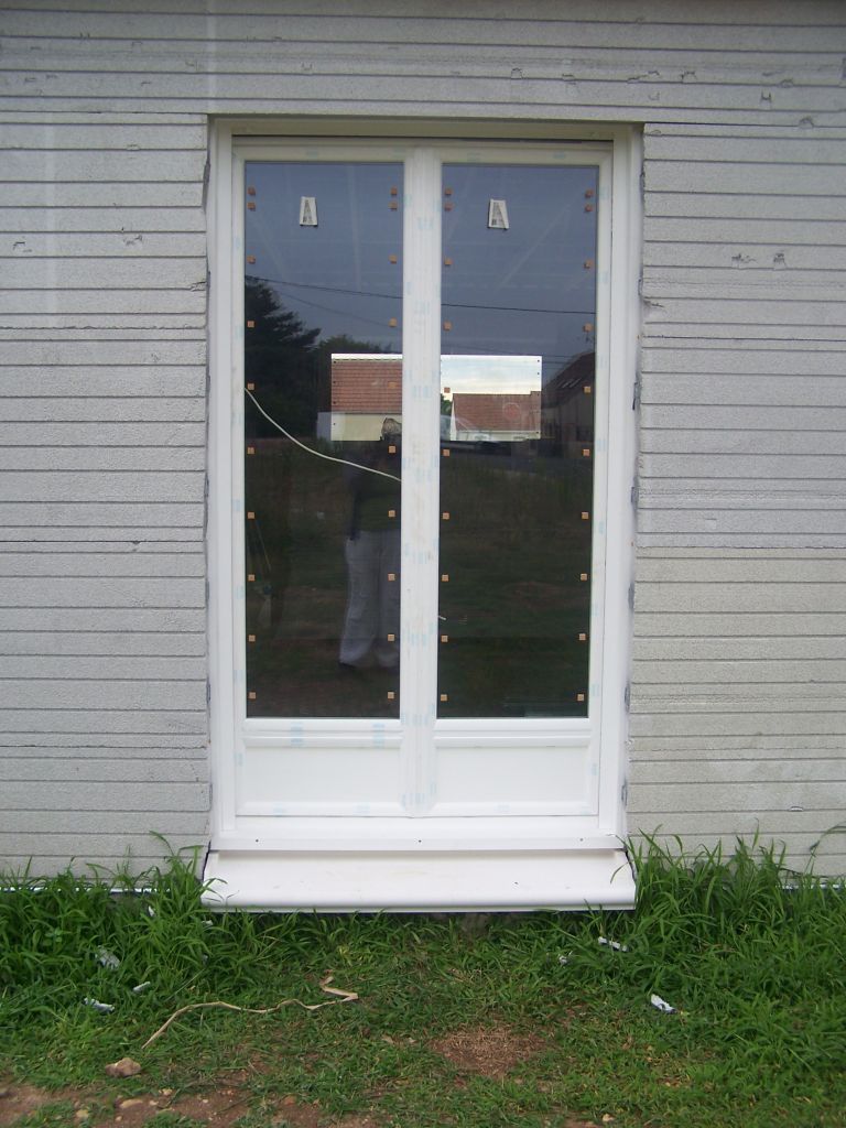

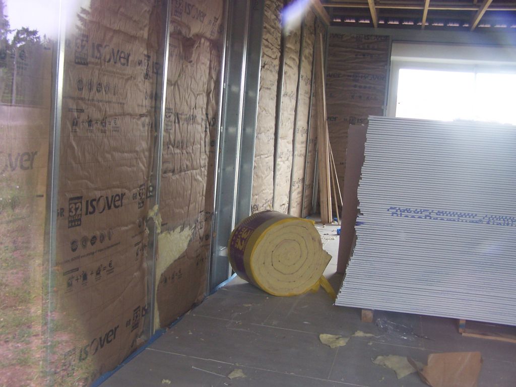

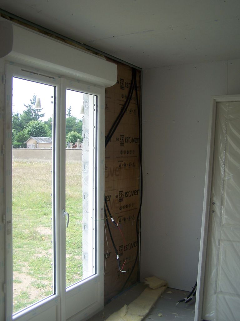

Voilà je n'avais pas posté depuis un petit moment, à cause de mes déplacements professionnels.
Entre temps les fenêtres ont toutes été posées, vous aviez déjà aperçu quelques photos postées la semaine passée. Tout cela a été terminé depuis jeudi ou vendredi dernier.

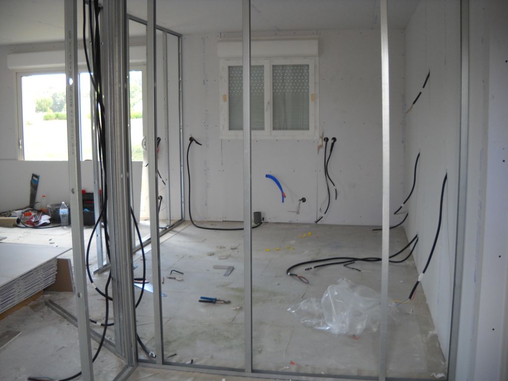

En même temps l'isolation a débuté, puis les cloisons ... A ce jour les murs extérieurs et plafond sont terminés, et les cloisons permettant de créer les pièces sont en cours de pose.
On commence sérieusement à voir l'évolution de l'intérieur et surtout les pièces se dessinent ...
Bref voici les photos des fenêtres :

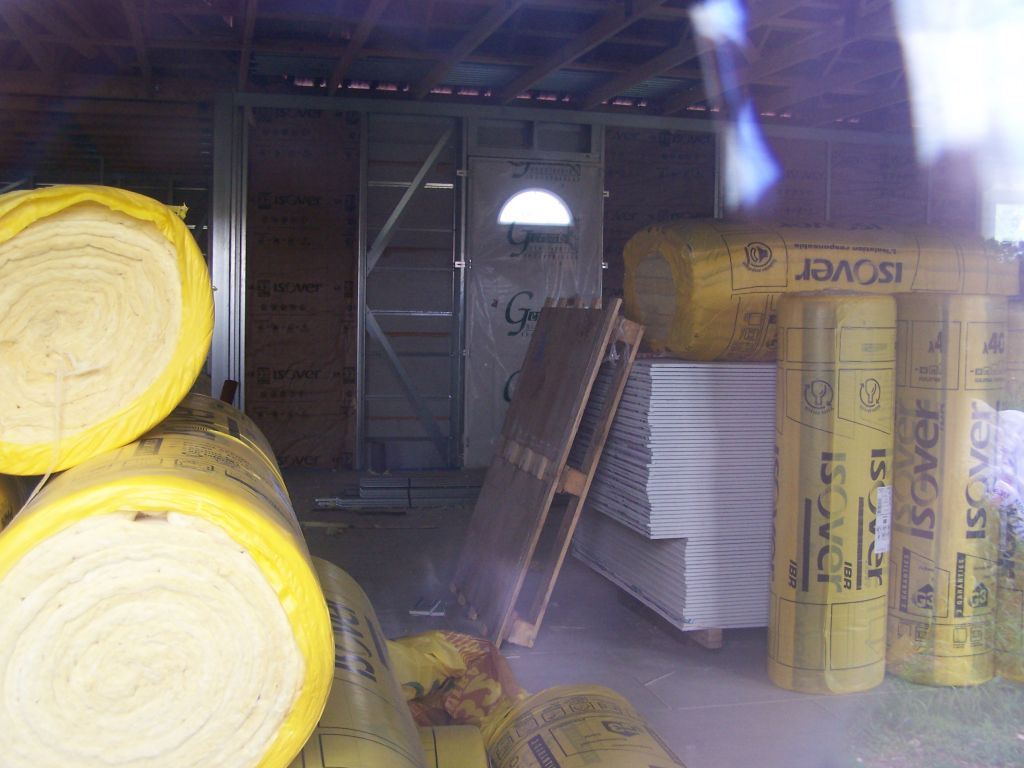

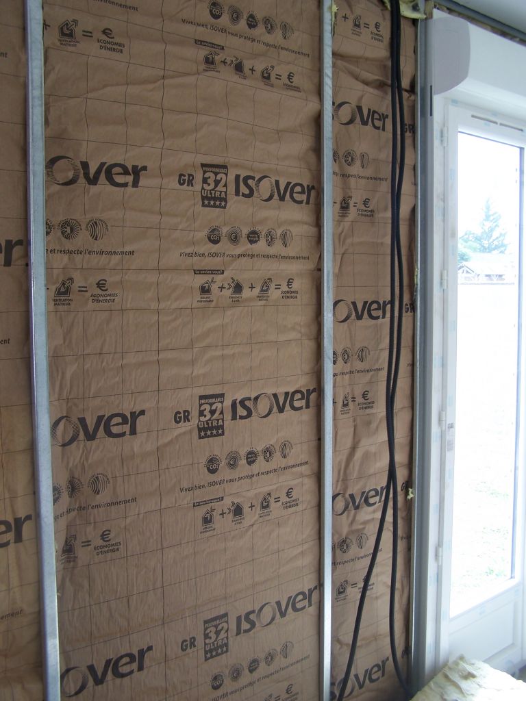

Voici le début de l'isolation intérieur :

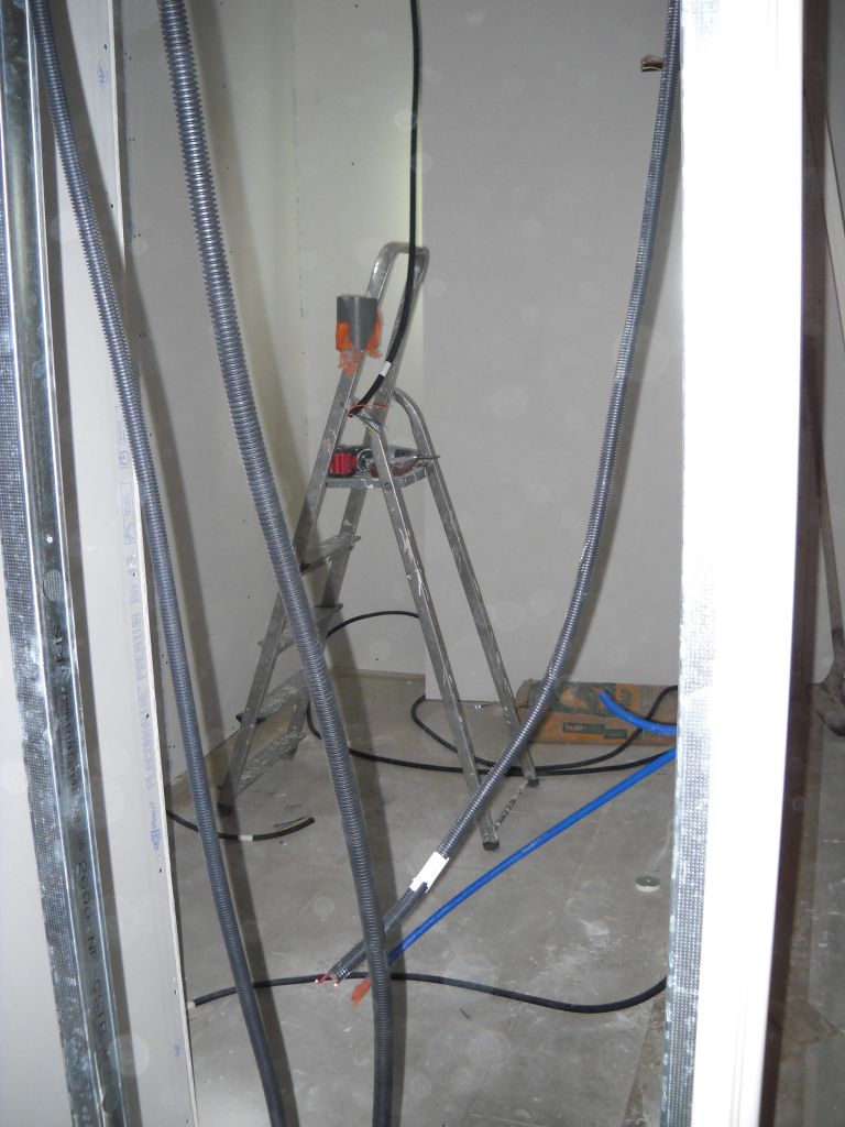

Et voici les cloisons :
De : Chécy (45)

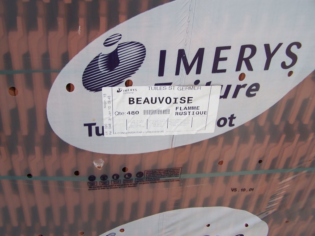

Quel est la reference des tuiles que vous avez poser ainsi que la couleur svp?( J'hesite pour ma construction.) merci bcp de votre aide. Lyvia.

Env. 10 message St Pryvé St Mesmin (45)
bonjour Raid13,
Quelle est l'épaisseur de la laine de verre isover 32 gr posée chez vous ?
S'agit-il de la 85 mm ou de la 100 mm ?
Merci de votre réponse.
clju
De : St Pryvé St Mesmin (45)
raid13 Picto info Auteur du sujet
Super bloggeur Env. 300 message Chécy (45)
@ Lyvia : J'ai posté une photo avec les références
@ clju : Bonne question je ne me souviens pas, j'ai vu sur une photo que l'épaisseur de l'Isover, correspondait à environ 4 plaque de placo BA13. Si ça peut t'aider ... (cf sur une des photos postée)

Bonjour Raid13!
Merci beaucoup pour la photo! Je vais regarder sur leur site internet.
Bonne continuation pr votre construction
