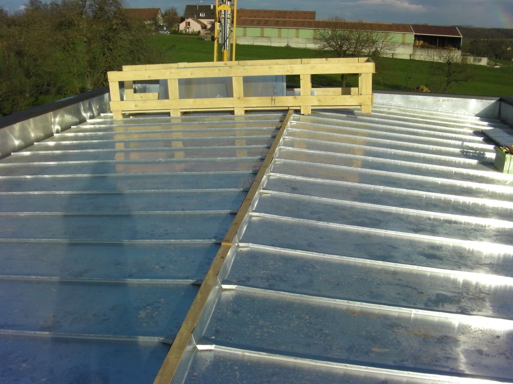

« Toit - Couverture Zinc »
Gros oeuvre > Charpente - couverture Par Jux68 le 04/04/2011 à 21h50
Me revoilà,
Ça y est la toiture est couverte de son habit de Zinc, enfin au sec !

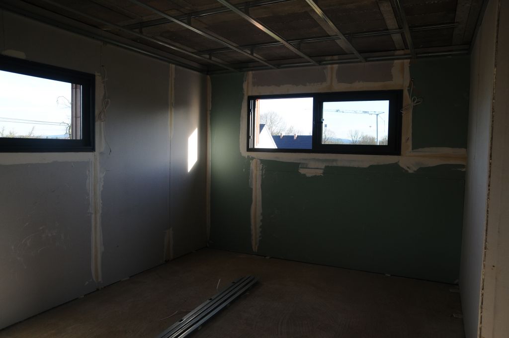

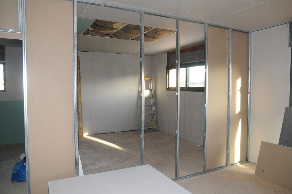

« Isolation et cloisons »
Second oeuvre > Cloisons - portes intérieures Par Jux68 le 11/05/2011 à 21h36
Voila comme promis j'ai ajouté quelques photos de l'avancement.
Ci-dessous les cloisons en placostyl, l'isolation sous toiture en laine de verre, et l'isolation des murs Xtherm 32 ultra.
Dept : Haut Rhin

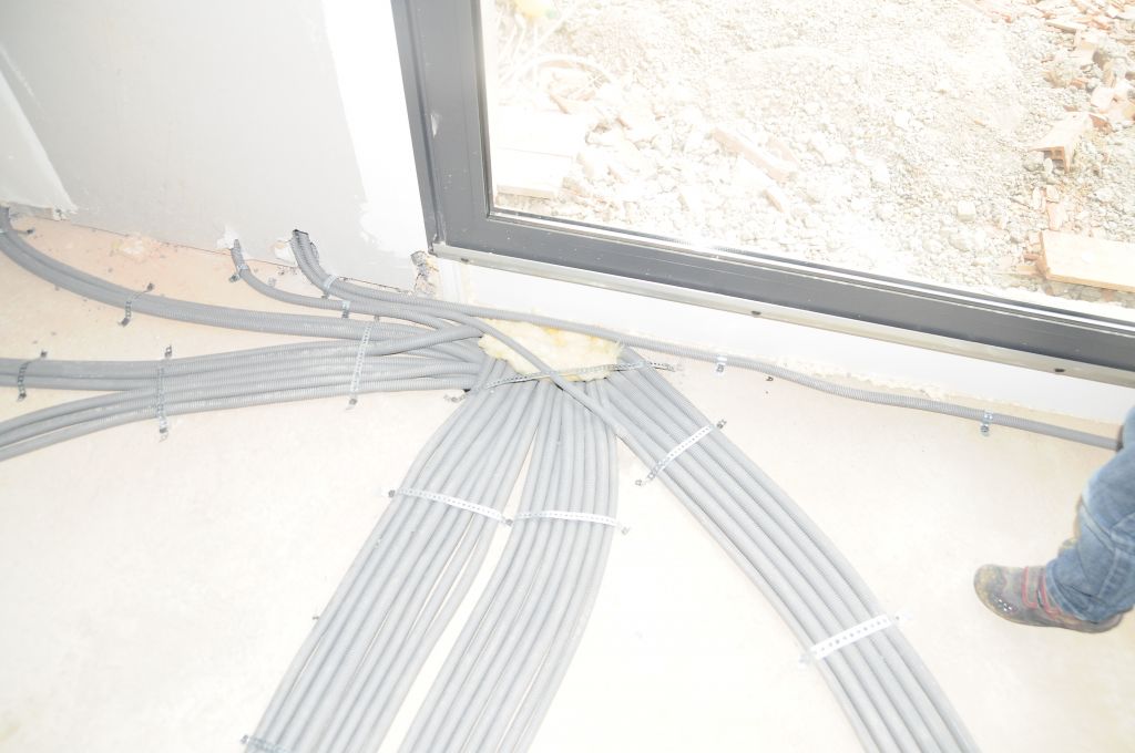

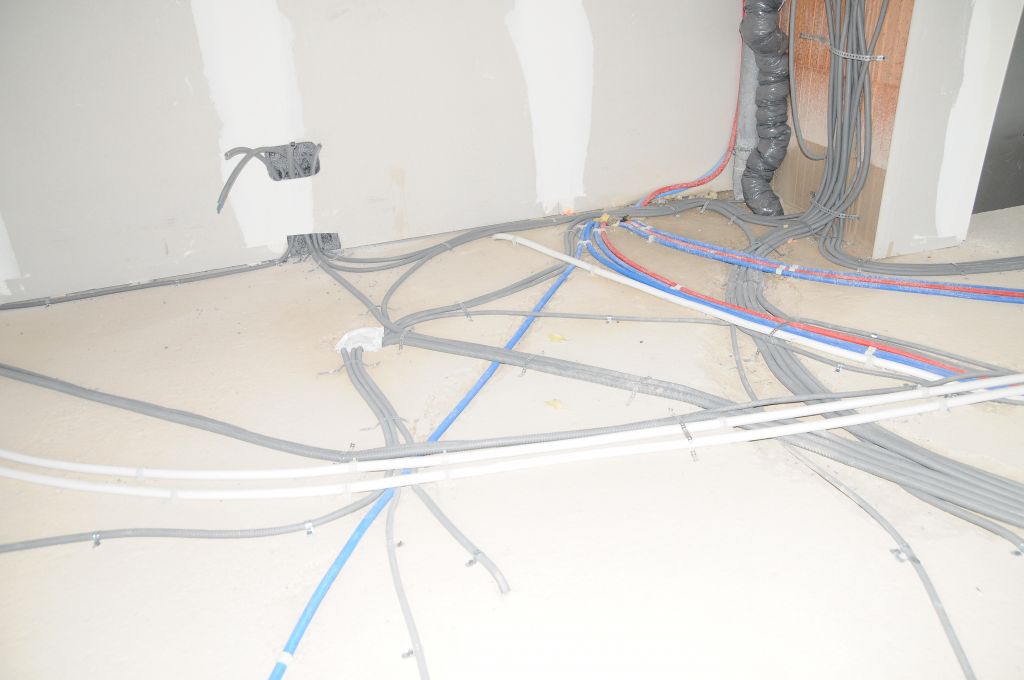

« Electricité »
Second oeuvre > Electricité Par Jux68 le 11/05/2011 à 23h43
Gaines électrique en place
