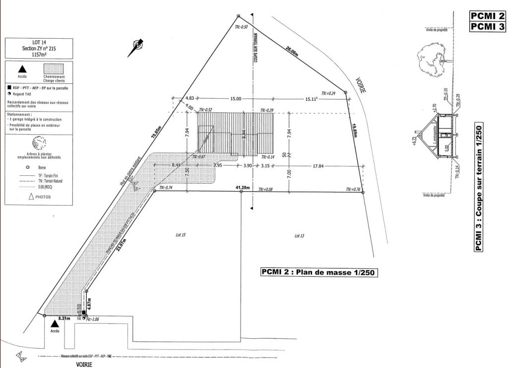

Le terrassier est passé faire l'implantation de la maison sur le terrain hier.
J'ai fais une recherche sur le forum, mais je n'ai rien trouvé a ce sujet...
Nous avons été sur le terrain équipé d'un mètre, et les mesures prises ne correspondent pas tout a fait aux mesures de la maison (notées sur le plan).
Elle doit être implantée à 7m, les chaises sont a 6,90m. La largeur de la maison doit être de 8,44m. D'un côté, elle fait 8,33, et de l'autre 8,40.
Faut il le rectifier avant les fondations, ou est qu'il le rectifie après avoir creusé ??
Je sais qu'il n'y a pas beaucoup de différence entre les mesures prises sur place et celles notées sur le plan, mais si c'est important, je préfèrerai qu'il le rectifie tout de suite.

c'est rien à peine 10 cms quand ils vont décaper le terrain ils vont rattraper ca sans problèmes.
Ne commencez pas à vous faire du soucis à ce stade.
Petite question avez vous transmis votre DOC ? sinon faites le dès aujourd'hui.

Euh, je me renseigne, je crois qu'elle a été déposée début juillet lors des travaux du chemin d'accès, mais il faut que je vérifie.
En tout cas, merci de votre réponse rapide.
