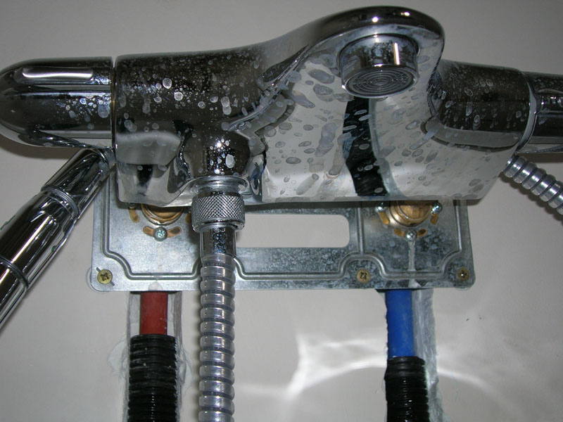

Je suis a la recherche d'info, photos, ou tout autre renseignement (marques et produits) pour que les sortie de cloison de tuyaux PER soient propres,
en clair, tout doit etre encastré et on ne doit pas voir de bleu ou de rouge

Va voir sur le site de la Robinetterie Hammel, ils ont un catalogue très bien fait qui illustre ces accessoires.

J'ai trouvé un système super chez cedeo, il s'agit d'une plaque tres fine qui se fixe au placo par des chevilles molly, et tu as les 2 raccords qui sont sertis sur cette plaque, en entre axe 150 mm. Tu peux ensuite carreler par dessus, et tu ne vois plus que tes 2 arrivées d'eau. Je te fais une photo a l'occasion, car je le trouve rien sur leur site.

Pour le robinet de baignoire, j'ai mis ça : même principe que le truc de Frantz, mais les sorties ne sont pas serties mais vissées (ça permet de jouer un peu, pour récupérer "lalignement" des tuyaux). Acheté chez Pum.

Euh désolé, mais c'est vissé, effectivement, c'est exactement le meme modèle que j'ai monté pour ma douche et baignoire.
Acheté environ 40/45 € HT je crois.
