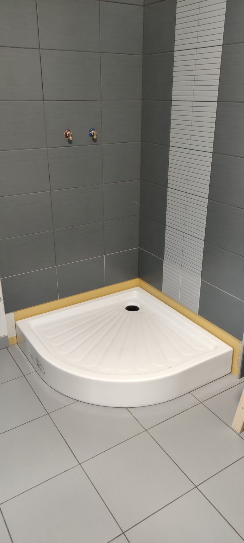

Quel est le meilleur ordre de pose pour un receveur de douche ?
Faut-il le fixer directement contre les murs (cloisons) avant de carreler autour, ou bien carreler jusqu’au sol et ensuite poser le receveur en l’appuyant contre le carrelage existant ?
Merci par avance pour vos conseils avisés.
Dept : Isere

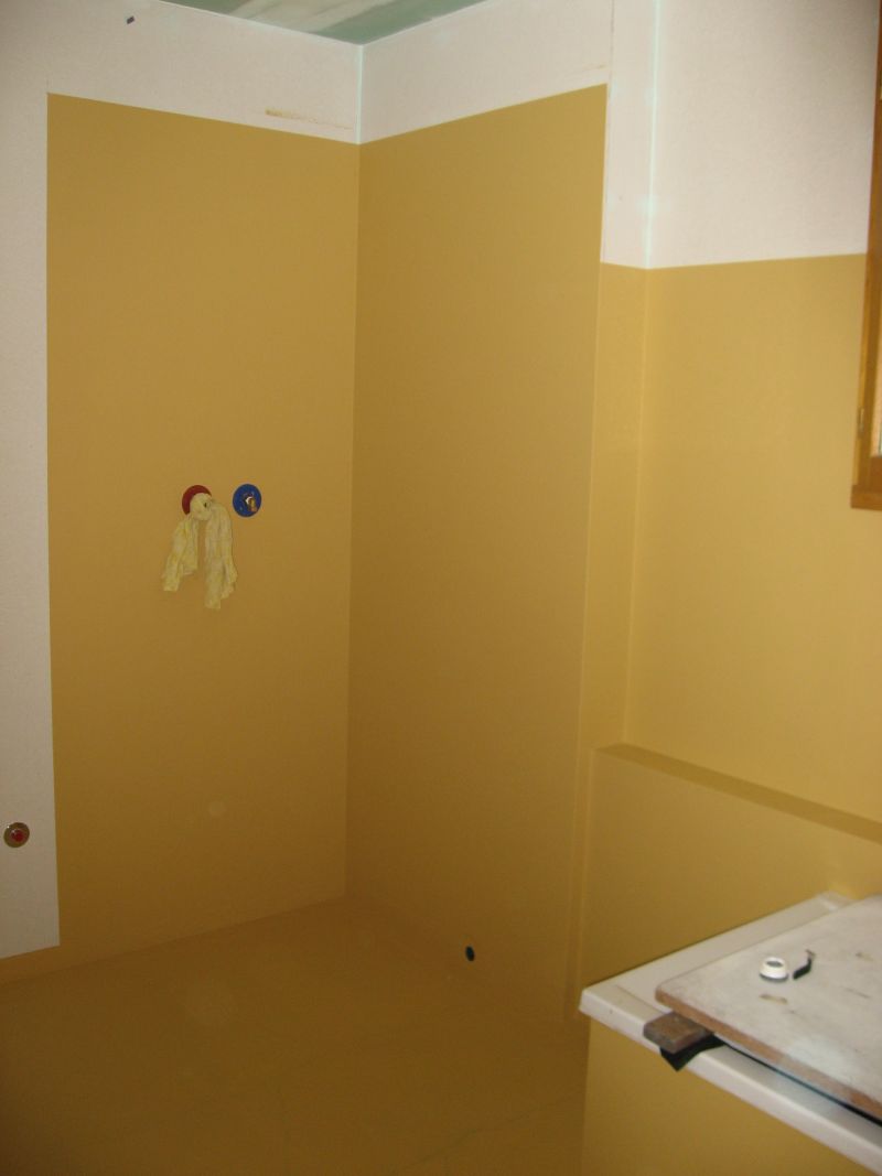

Fixer receveur en 1° et bien faire attention qu'il ne boite pas et repose totalement au sol.
Le carrelage se fera par la suite, n'oublie pas d'étancher les murs et les joints en silicones sur le pourtour et verticalités.
Sinon fuites certaines dans un avenir proche ( c'est arrivé chez mon fil) Il vient de tout refaire à neuf.

Salut, w36xb2w Tu as oublié la sous-couche sous carrelage mural ! C'est pas bien
Oui, une étanchéité sans faille et rigoureuse!
Dura lex Sed lex
De : Au Vert (51)
plaquisteheureux a écrit:Salut, w36xb2w Tu as oublié la sous-couche sous carrelage mural ! C'est pas bien
J'ai pourtant écris étancher les murs.Pour moi c'est sous couche spéciale.

Merci également à plaqusiteheureux et Exocet pour le rappel. J’ai bien appliqué la sous-couche sous le carrelage (voir photo).

Moi j'aurais posé la faïence jusqu'au sol et ensuite posé le receveur contre Tongue
Dept : Seine Et Marne
Ancienneté : + de 8 mois
Salut
Titiplomb77 a écrit:Moi j'aurais posé la faïence jusqu'au sol et ensuite posé le receveur contre Tongue
c'est l'erreur que fond pas mal de personne.
Pose le receveur en 1er permet d'ajuster les problèmes d'équerrage.
Faire une étanchéité bien plus sûre, car il n'y aura pas de jour entre la faïence et le receveur. Un simple joint n'étant pas réellement fiable !
Par contre poser le receveur après, comme vous le suggérez, permettriez de pouvoir changer le receveur, sans avoir à caser la faïence.
J'ai dit que moi j'aurais fait comme ça, ça n'engage que moi, après chacun est libre en sa demeure Biggrin
Je vois pas où est l’erreur et le problème d’equerrage

Alors là, non, tu as entièrement tort, et faire des économies de quelque faïence, c'est ridicule.
Pose la faïence après et conforme au DTU, on ne dois pas faire confiance à un simple joint périphérique. Car le jour que celui-ci est mort, c'est la fuite assurée, et la décennale engagée.
De plus, quand on veux bien poser de la failance on dois aligner les joins prépherique ! Posée, la faïence après est bien plus compliquée.
Mais les normes sont là.
On pose le receveur, on fait un joint. Périphérique, on pose la sous-couche d'étanchéité. On pose la faïence après avoir bien calculé l'alignement des joints. Et on fini par un dernier joint périphérique.
Alors comme tu dis résonner, ne veux pas dire avoir raison. Mais c'est bien à toi que cette réflexion s'applique.

On pose toujours le receveur avant le carrelage, si les murs ne sont pas d'équerre, on a aucun rattrapage possible, on ne peut plus entailler le plâtre ou le placo pour gagner, et j'en ai posé plusieurs dizaines

Il faut d'abord faire l'étanchéité des cloisons, poser le receveur, puis le joint mur receveur. Ensuite carreler et rejointer. Là vous n'aurez aucun soucis d'étanchéité. C'est une logique pour que l'eau coule en grande partie  sur le receveur et moins sur sa bordure.
