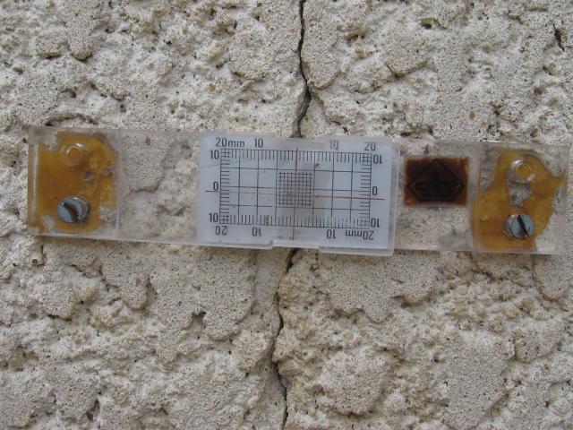

Voici les photos: On ne sait pas comment interpréter les "témoins"
Questions: A votre avis, les fissures sont elles dues à un mouvement des fondations, est ce que c'est simplement le crépis?
Merci de votre aide et opinions.
On distingue la fissure sur toute la longueur (niveau plancher étage) avec un témoin à gauche et un à droite
Fissure et témoin de gauche
Témoin de gauche de plus prêt
Fissure et témoin de coté droit
Témoin coté droit de plus prêt

1.Faut voir la nature du sol ( argile etc..)ou se renseigner s'il y a des secousses tellurgiques il y a quelques années.
2.Ces fissures peuvent provenir de la différence de matériaux ( poteaux et planchers en béton, murs de façades en agglo ou briques).
Si c'est la 1ere raison, il faut faire venir un expert pour traiter les fondations.
Si c'est la 2eme raison, il faut traiter les fissures et refaire un enduit avec un entoilage en fibres de verre.

A première vue, cette fissure horizontale sur toute la longueur de la maison au niveau du plancher du 1er étage me semble être une fissure dû à un problème de structure (manque de ferraillage?)?
Avis aux experts de la construction ....
Quant au problème de sol, certes en fonction de la nature du sol (argileux), cela a pu jouer un rôle non négligeable mais on observe aucune fissure en diagonal et dans votre cas, d'après vos dires, c'est localisé seulement en cette endroit!
Concernant le fissuromètre, il faut demander au propriétaire de vous fournir le relevé des mesures qu'il a prise! Car comme ça on ne peut rien dire! Il faut l'évolution des ouvertures en fonction de la mesure de départ!

A vue de nez, si je compare à des cas semblables sur ma maison:
- Le mur de façade s'est enfoncé d'en gros (au maxi) 5 mm par rapport à la dalle de l'étage qui est posée sur les 3 autres murs qui eux ne se sont pas enfoncés. J'ai un truc pareil chez moi, la terrasse en béton qui repose sur le remblai et les murs qui devaient la soutenir qui sont descendus de 12cm
- Cela montre que les fondations ne sont pas vraiment homogènes, mais bon les désordres sont pour l'instant faibles, et il faut surtout savoir comment cela risque d'évoluer (si cela évolue).

Pour le fissuromètre, il a été mis il y a 20 ans et le proprio nous dit que ça n'a pas bougé mais il a aucun releé à nous fournir, bizarre... comme ci personne ne suivait l'évolution de cela. D'ailleurs, je crois qu'il ne faut pas être expert pour comprendre que ça a bougé depuis qu'ils ont été placés sur le mur, le niveau de référence est bien 0 quand fissuromètre est mis au début? Si c'est le cas, vous pouvez voir sur les photos qu'on est loin du 0.
C'est comme cela qu'on lit un fissuromètre ou alors j'ai rien compris?

Comment arrives-tu à définir ses chiffres? (avec le fissuromètre?)
Ca serait donc du aux fondations instables ou au sol argileux? Je croyais que si ça venait des fondations, on aurait des fissures verticales??
