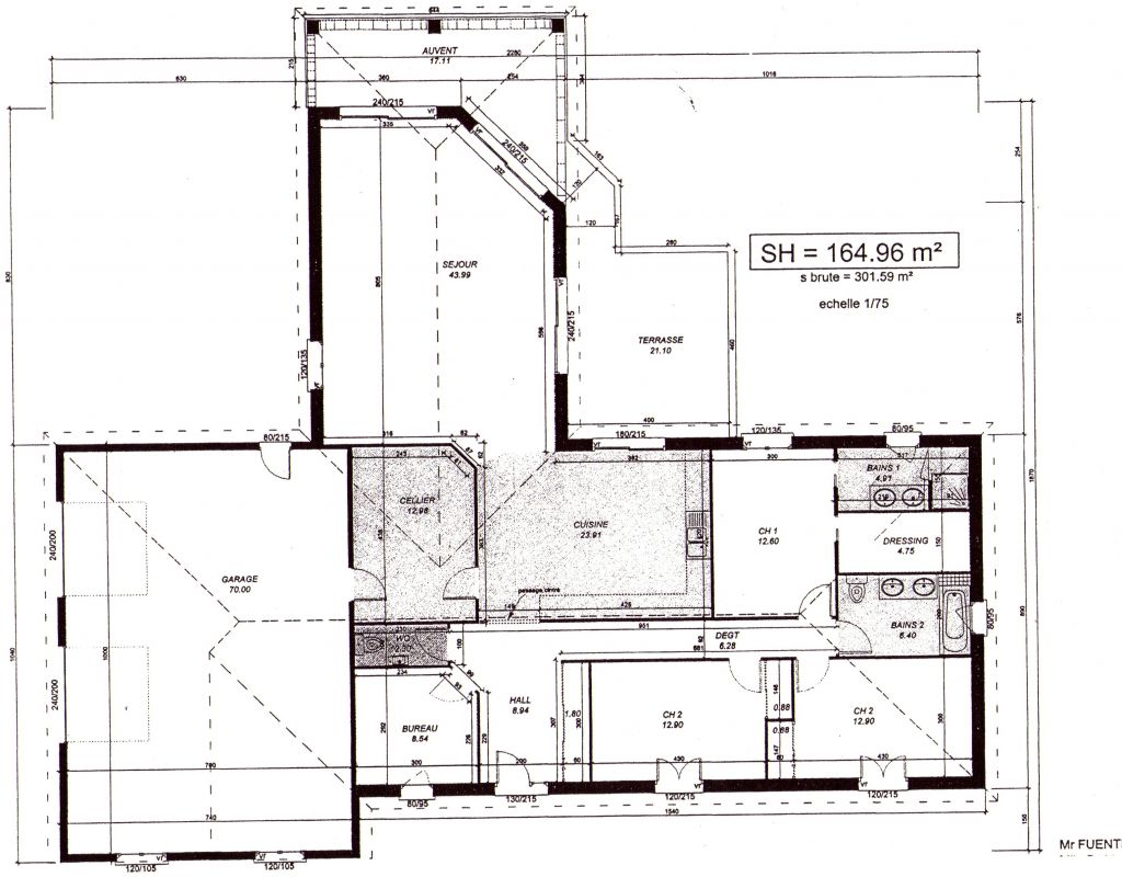

Que pensez vous du plan de la maison ?
Ce sujet comporte 5 messages et a été affiché 1.500 fois
Env. 20 message Exideuil (16)
Bonjour, Voici le plan de nos futures maison, qu'en pensez vous ?
L'exposition est nord est en façade.
A vos critiques !!

Dommage de traverser la cuisine pour allez au salon
WC sans fenêtre, idem

Et il faudrait tenter de placer les salles de bain/eau en facade pour que celle ci soit exposé nord est. Et placé les chambres dans une autre exposition.
Peut etre pourriez vous diminuer la largeur du cellier pour faire un passage de l'entrée vers le séjour ?

Bonjour, pourquoi cette pièce de vie qui sort comme ça ?

Nous avons voulu la salle à manger en bout, pour avoir une bonne exposition et des ouvertures de chaques côté. DE plus nous sommes à la campagne et nous avons une magnifique vue à l'arrière du terrain sur 180 °.
Nous avons prévu de mettre une fenêtre pour les WC qui donnera dans le garage.
Nous allons peut être réduire un peu la cuisine pour faire un passage plus large.
