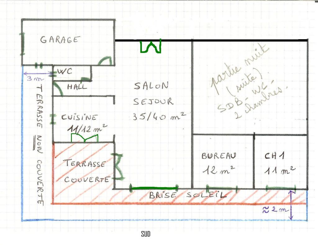

Premier "jet" de notre plan de maison
Ce sujet comporte 5 messages et a été affiché 3.391 fois
Env. 20 message Charente
bonjour
ceci est une idée générale de notre futur plan
il reste la parti nuit a faire..........rien n'est a l'echelle...........
que pensez vous de la disposition?
allez y fanchement
[img] [/img]

micka2l a écrit:que pensez vous de la disposition?
allez y fanchement
Moi toujours !
Brise-soleil de 1 mètres c'est insuffisant. Mais bon vous dites que ce n'est pas à l'échelle.
Pourquoi le bureau au sud ?
combien il faut pour un brise soleil efficace?
et le bureau au sud car nous y passons beaucoup de temps surtout ma copine pour y travailler..........

Env. 10000 message Sud De Toulouse (31)
Pour le dimensionnement d'une protection solaire, tu as tout dans mon guide... avec pleins d'autres informations qui pourront t'être utiles pour ton projet de construction bien pensé en terme d'économies d'énergie.C'est important.
