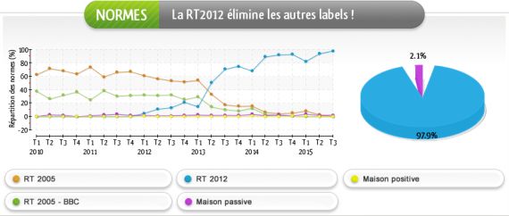

La RT2012 a vraiment apporté des économies d'énergie dans les foyers français, mais a dans le même temps augmenté les tarifs des maisons.
Dans ces circonstances les particuliers ne vont pas chercher au delà de la RT 2012, la maison passive représente à peine 2% des constructions et nous notons surtout que personne ne va chercher une maison positive. Alors, votre avis sur la RT 2012 ?

Pourtant dans certains cas (souvent même) il est moins cher de construire passive que RT2012....

Pas d'accord pour le moins cher. pas à la construction. Avec l'usage peut-être. Tout dépendra des augmentations d'énergie dans l'avenir. Puis il y a RT2012 et RT2012. Cela va du limite on respecte la norme à on va plus loin sans faire du passif.
Perso j'ai choisi passif principalement pour le confort, le moins poluant... Après le moins cher, je pense que oui, mais c'est encore à vérifier.

oui, mais pour ça il faudrait que les gens acceptent/comprennent que payer une étude thermique 100€, c'est une ineptie
ceux qui font construire passif sont (je pense) plus informés, et acceptent de payer un peu plus cette étude, vu que derrière, ils seront bien plus gagnant
ceux qui cherchent des etudes au rabais ont une etude au rabais, sans conseil ni optimisation qui leur permettrait de diminuer certains couts

Vu que pour un dépôt de pc après le 1er Janvier 2013, tu ne peux pas être en RT2005 ni en RT2005 BBC, c'est normal.
