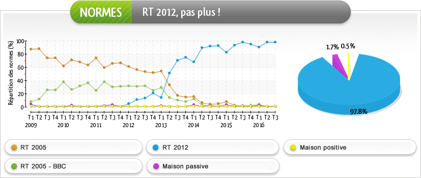

Comme chaque trimestre, ForumConstruire.com publie, en partenariat avec QuelConstructeur.com, son baromètre sur la construction de maisons. Norme minimum obligatoire depuis le 1er janvier 2013, la RT2012 est le label le plus adopté lors des constructions.
Depuis l'obligation de la norme RT2012 dans la construction de maison, avec il faut bien le dire, des contraintes assez fortes en terme d'isolation, les particuliers cherchent très peu à aller au-delà (maisons passives ou positives).
Un chiffre assez étonnant car en 2010, environ un tiers des constructions neuves visait le BBC, une norme de performances énergétiques plus élevée que la RT2005, réglementation thermique minimale de l'époque.
Par contre on peut se poser de vraies questions sur les normes en vigueur et l'évolution de celles-ci. En effet, nous faisons des maisons très étanches, avec peu (pas) d'échange avec l'extérieur, ce qui en fait une sorte de boite hermétique. Même avec une VMC double flux efficace, des soucis peuvent apparaitre.
On peut prendre en exemple le nombre de particuliers qui ont fait construire en RT2012, très satisfaits du confort d'hiver de leur maison, mais un confort d'été tout relatif, avec des températures qui montent, sans redescendre. D'ailleurs les demandes de climatisation dans ce genre d'habitation explosent.
Aussi, les constructeurs qui réalisent des maisons "test" pour anticiper les futures normes font fasse à des soucis lors de la construction : condensation, non séchage des matériaux, etc. On peut se poser la question, notamment sur la partie sud de la France, le bien fondé de ce type de constructions.

La plupart des constructions RT2012 sont des constructions de bases, c'est à dire avec 100mm d'isolant dans les murs, juste bon à avoir une étude thermique au raz des pâquerettes...On fait l'effort sur l'étanchéité pour être en dessous des 0.6 au moment de la livraison, mais au moindre trou dans le placo c'est mort.
Le confort d'été est le plus souvent absent, car aucun constructeur ne fait d'effort sur ce point (par incompétence ou méconnaissance...alors que c'est pourtant dans la norme).
Bref, la RT, ça me fait bien rigoler, d'autant qu'il n'y a aucun contrôle et que des lobbyistes du bâtiment ont même réussi à se passer du test en signant des accords avec l'état...et les pigeons, c'est nous !

Je pense que beaucoup ici confondent le coût de construction et le coût de la maison.
Il y a une nuance très importante :
Toutes les études sont formelles, le plus gros impact d'un bâtiment n'est pas lors de sa construction mais de sa dépense énergétique lors de ses années d'occupation.
Et cette dépense énergétique, c'est bien de celle-ci dont il faut tenir compte car elle nous coûte de plus en plus cher !
Dans un bâtiment traditionnel le chauffage ne sert qu'à compenser les pertes de chaleur...je vous laisse donc imaginer le coût croissant et inéluctable de vos factures futures issues des énergies fossiles utilisées aujourd'hui.
Deux maisons construites en même temps en 2016, une en RT2012, l'autre en Passif, dans 10 à 15 ans la RT2012 se révèlera bien plus coûteuse et elle continuera à coûter de plus en plus cher !
Le PASSIF en France commence à 1600€ TTC/m² et il peut atteindre 2500 ou 2600 € selon le degré de finition. La moyenne est donc de 1800 à 2000€ TTC/m².
