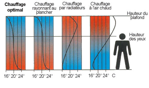

Presque car une vraie maison passive, c'est rare, en général sa consommation énergétique est compensée par une production comme le photovoltaïque.
Donc en effet on s'éloigne de plus en plus du cliché de la maison alsacienne énergivore, mais au plafond rabaissé.
Par exemple, les plafonds bas perdent encore de leur justification quand on chauffe avec autre chose que des grille-pains.
Locaterre avait posté ces courbes: http://www.fiabitat.com/images/courbe-air-chaud.jpg
Dept : Tarn
Membre utile Env. 1000 message Contamine Sur Arve (74)
Ah ah je comprends mieux pourquoi j'ai toujours eu froid dans les maisons chauffées à l'électricité ou à l'air pulsé. Ma hauteur d'yeux est toujours dans le bleu (suis bien plus petite que le modèle )
