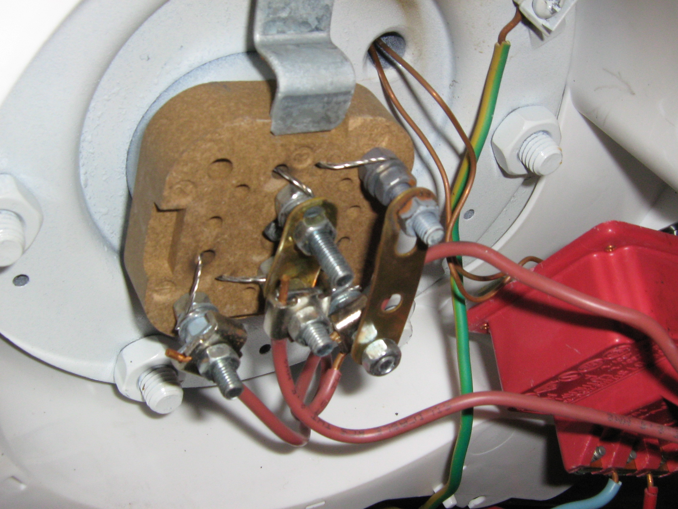

Comme vous savez j'ai réglé le thermostat de mon chauffe eau.
Je me suis apercue ce soir que lorsque le thermostat déclanche la resistance,
il se produit une multitude de petites étincelles a l'une des borne de la résistance et de l'incandescence au même endroit sous le capot plastique du chauffe eau.
J'ai peur 'd'un risque d'incendie.
Cela est il normal ?
Que faire ?
A bientot et merci de vos réponses
Hélène

bonsoir
cela peu etre le fil qui est mal serré
coupez le disjoncteur et enlevé le capot pour voir a quel endroit exactement se font les etincelles

merci bcp de vos réponses , j'ai tapé tout un message qui s'est effacé je suis trop enervée !!!
effectivement c'est un mauvais contact.
car ressemble a ca et la plaquette en cuivre touche mal un boulon.
http://forums.futura-science[...]cumulus.jpg
Ca n'est pas possible de resserer ni desserer le boulon avec la corrosion , etc.
Que mettre pour faire le contact ?
de la graisse ? un fil entortillé ?
Merci bcp de vos réponses

ça ne doit pas etre fort grippé, le fil doit rentré a plat dans la cage, la il a l'air serré sur un angle, essaye de tirer sur le fil j'suis sur il bouge...
oublie ton bout de fil entortillé...

ma vis est bien grippée., il n'y a pas de cage a fils a l'endroit ou ca fait l'etincelle, juste la pièce plate trouée couleur cuivre qui frotte sur la tige filetée et le boulon.

ah oui l'écrou est foiré et n'as pas serré... ben comment veut tu le fixer autrement? faut arriver a la desserer si ça casse faudra changer la résistance... sinon tu n'as pas de photo?

en fait c pas beaucoup corrodé , mais disons que j'ai peur de casser et que je veux pas trop toucher car ca fait bouger tout le socle si je bouge la vis, et disons que j'ai pas envie de repayer un chauffe eau neuf lol, et en plus il est dans des combles non accessibles autre que par 30 cm2 et il faut peter les plafonds pour le changer (si si la conception laisse a desirer ...).
voila en direct de mes combes au milieu des rats et des loirs les videos de mon chauffe eau sachant que cette nuit il tourne et que j'ai remis le capot blanc... je croise les doigts pour l'incendie...

une fois chez moi, le gars qui entretient les chauffe eau tous les ans a changé le module thermostat et les petits carrés qui servent à bloguer le fil .. donc peut être qu'un électricien aurait çà .. demande autour de toi. Sinon peut être un petit coup de dégrippant (spécial pour les trucs électriques)

Voila ! les photos sont la !! desolée pour la luminosité de la video des eteincelles mais ca a été pris debout sur la pointe des pieds sur la cuvette des wc avec une pauvre lampe led, qui eclaire a travers la trappe de 30 cm située a 2 mètres 50 du sol ! ca me fait rigoler au moins
les photos videos sont la

sur cette photos on voit tres bien le cramé/rouillé la ou il y a l'eteincelle sur la vis en haut a droite
http://cannes.vacances.free.[...]MG_3907.JPG
