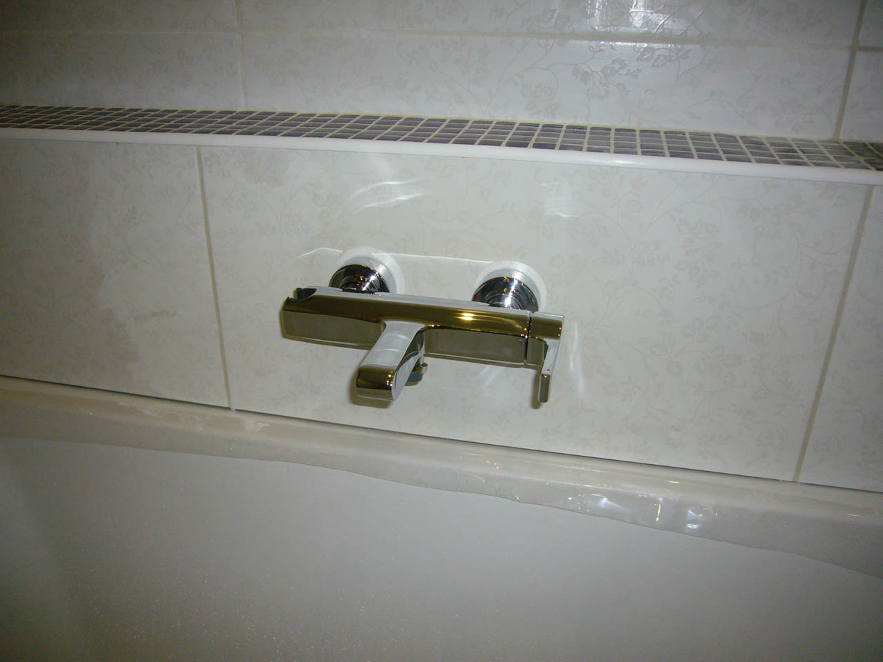

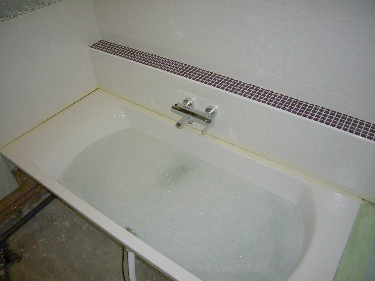

Enfin, un pas est franchit, la mise en place du mitigeur bain/douche tant attendu !
J’étais obligé de le mettre, puisque pour faire le joint périphérique il faut le faire baignoire pleine, et au seau ça aurait pris un certain temps…
Bon, y’a pas à dire, j’ai monté bon nombre de robinetterie soit 1er prix soit marque distributeur, et là, c’était la première fois que je montais de la marque, y’a vraiment pas photo. Tout se monte tout de suite, pas une fuite au niveau des joints, les rosaces finissent parfaitement, que du bonheur. On en a pour son argent, ça fait plaisir.

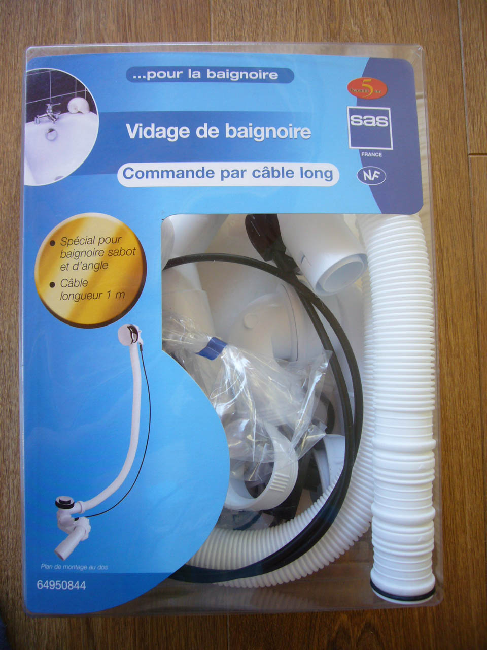

La bonde pour la baignoire a été achetée, petite déconvenue chronophage, je vous explique:
D’habitude, jamais, oh combien jamais je ne demande de renseignement à un vendeur, mal m’en a pris cette fois-ci.
Histoire d’être sûr, et parce que sur l’emballage il n’y a rien d’écrit, je vais voir le gars à la chemise verte (chez Merlin PinPin). Je lui demande si il connaît la longueur du tube de trop plein et du câble, il en sait pas plus que moi, il tourne l’emballage dans tous les sens, nada.
Je lui décrit ma baignoire, un 180 x 80 vidange central, il me dit que c’est bon, en me sortant le mot que je redoutais tant, c’est « standard » ahhhh, c’est ça qui me fait peur que je lui réponds !!! Il me dit que non, que patati et patata, trop occupé à bricoler un emballage ouvert. Bref, je rentre avec ma bonde. (Il n’y a d’ailleurs pas le choix chez eux, S.A.S, c’est tout)
J’avais peur que ce soit de la « caille » mais finalement, ça semble solide. Les pièces en laiton chromé pèsent leur poids, et les plastique on l’air fiable.

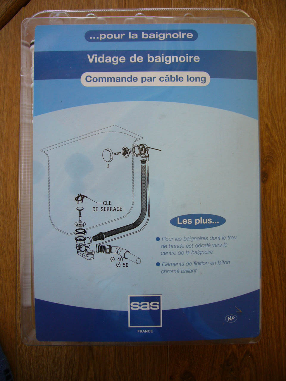

Manque de chance, et comme j’en étais sûr, standard mon c** pour rester poli. Ca va pas, le tube de trop plein et le câble sont trop court….
Retour chez Merlin, échange pour le kit câble long pour baignoire d’angle ou sabot.
Même sur le dos du paquet on a aucunes indications sur les dimensions, dommage, car la notice à l’intérieur est très bien faite avec toutes les côtes.
Et bien sûr, la poisse étant tenace en cette journée, ça va pas, un élément ne se visse pas dans la pièce qui sert de trop plein. Donc, une fois de plus retour chez Merlin. Remarquez, pas de problème pour les échanges, c’est déjà ça.
Je retourne mon produit, puis je vais au rayon plomberie où je demande à un vendeur qu’il ouvre le paquet et qu’il visse le truc devant moi, chose faite en 1 seconde, il me regarde avec un léger rictus, j’ai bien faillit lui faire bouf*** sa bonde… mais Mme m’attendait sur le chantier, et cette fois ci c’est bon, enfin !!!

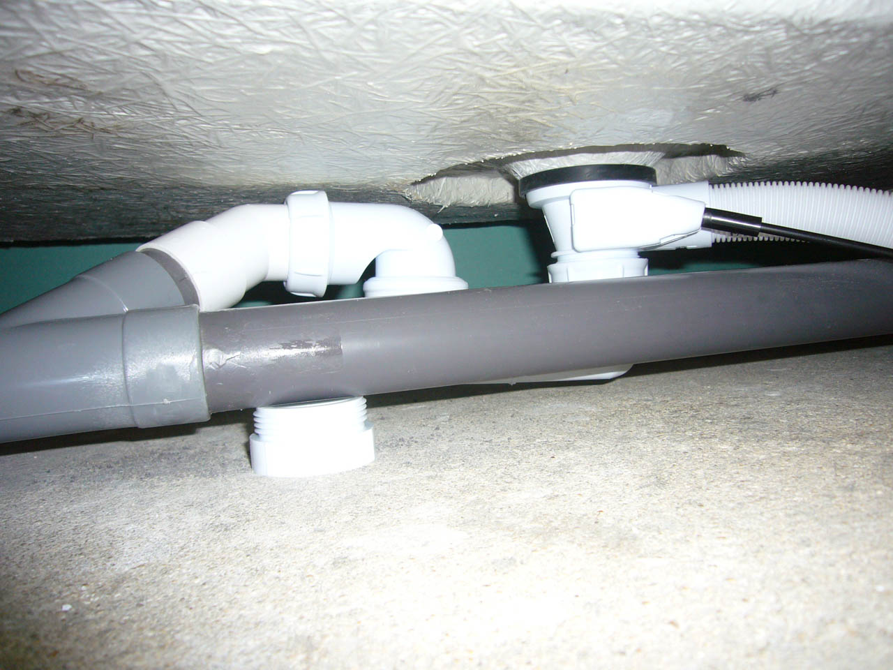

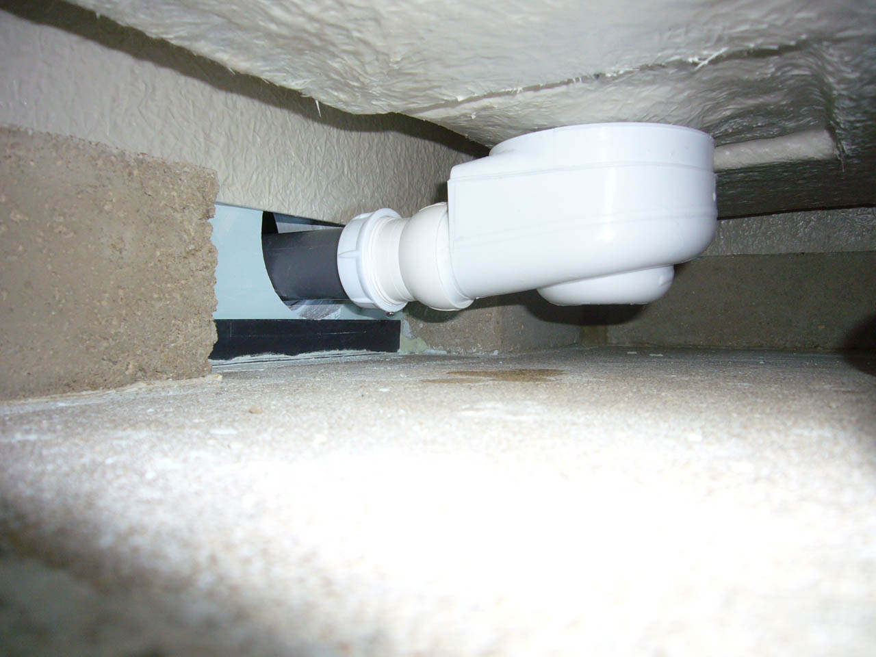

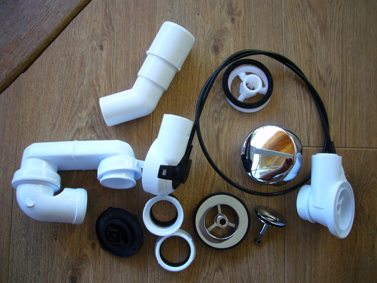

Place au montage.
J’avais déjà la bonde pour le receveur qui elle aussi est une S.A.S (ça fait très roman….).
Il fallait que je branche l’évacuation de la douche sur celle de la baignoire.
Après avoir joué au Légo voilà ce que ça donne. Le tube qui vient de la droite c’est l’évacuation de la douche. Rien de particulier, montage à blanc, puis collage à la colle PVC.
J’ai tout de même eu une fuite au niveau de la jonction acrylique/joint de la bonde de la baignoire, mais après démontage, sur la partie acrylique sur lequel vient se plaquer le joint il y avait une petite aspérité. Un petit coup de papier de verre a réglé le problème.
Avant de tout refermer, on va utiliser la baignoire plusieurs fois pour être sûr qu’il n’y a pas d’autre fuite.

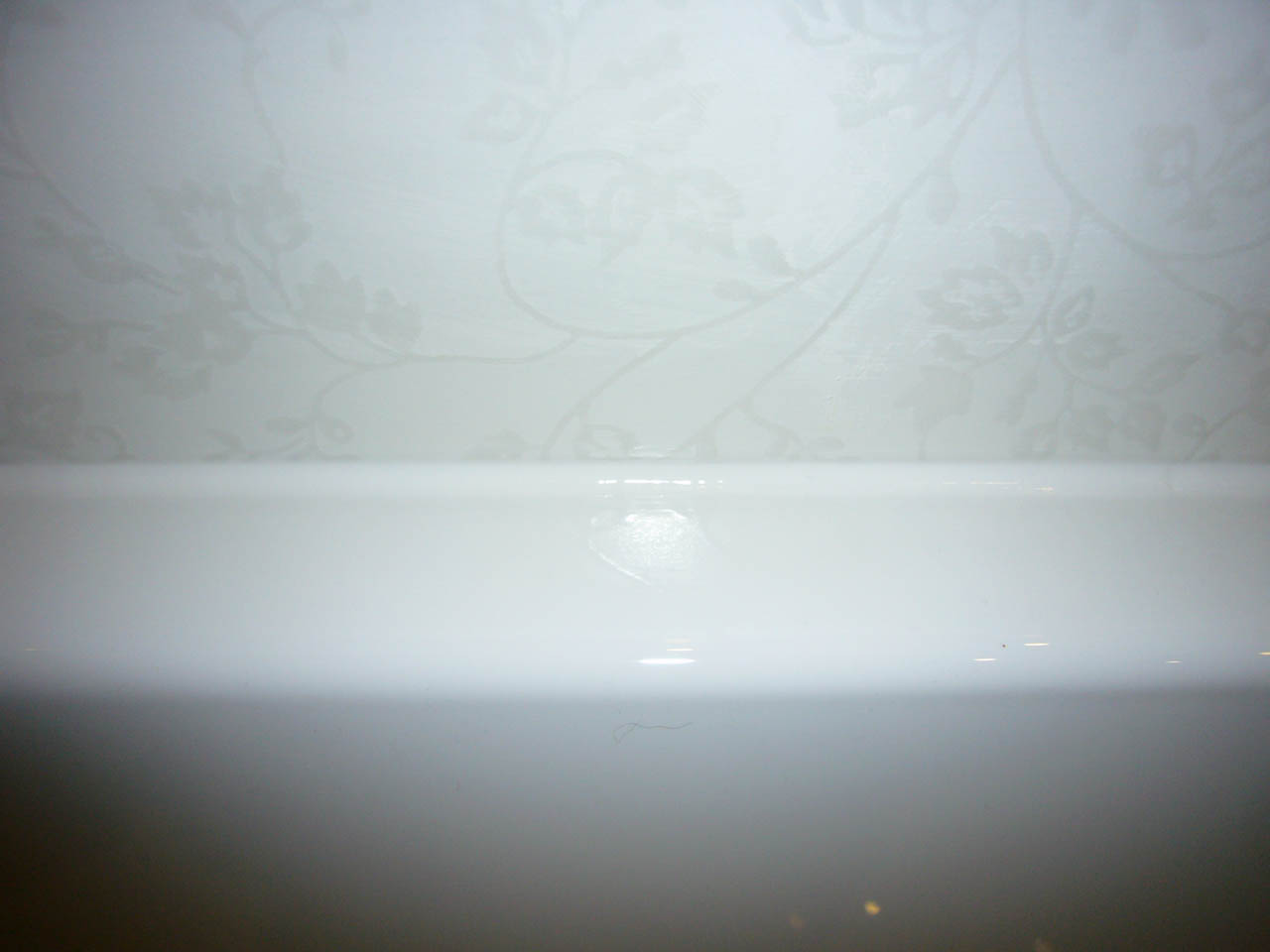

Salut,
Une fois la robinetterie en place, la bonde, les premiers tests effectués, qu’est ce qui reste à faire ?
Le joint silicone, point essentiel de la finition et surtout, de l’étanchéité.
Pour le filet de silicone entre les rebords de la baignoire et les murs, j’avais pris du silicone de marque DIP à 8,60 € la cartouche. Déjà, ça change de mes cartouches 1er prix. Mais là, on joue dans la cour des grands, et il est hors de question que l’étanchéité soit bâclée et/ou que le joint noircisse.
Je me rends donc au rayon cartouche en tout genre chez Merlin PinPin, et là, c’est comme au rayon yaourt à Carrefour, y’a tellement de choix que tu sait même plus ce que tu était venu chercher…
Aller, on se ressaisi, je cherche direct dans l’espace RUBSON, et là, que vois-je, mon bonheur !!!
Une belle cartouche dite : « blanc pur longue durée, 2 fois plus d’anti-moisissure » . J’espère que le slogan vaut le prix, car à 13,35 € la cartouche de silicone, ils n’ont pas intérêt à se fiche de moi chez RUBSON !!!

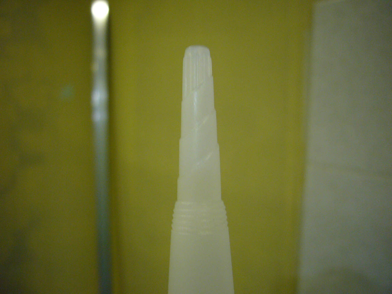

Voici donc la bête en question :
Hop, petite lecture de notice (j’insiste sur le fait que je lis toujours les notices des produits que j’achète, ça évite certaines déconvenues)
Ils parlent de couper la canule en biseau à la largeur du joint souhaité, et ben ils pensent à tout chez RUBSON, la canule présente déjà un gabarit de découpe en biseau.
Une fois la canule coupée, il n’y a plus qu’à mettre le scotch papier sur les murs et les rebords de la baignoire afin d’avoir un joint nickel.
Et au final, on se retrouve avec un beau joint nickel, bien blanc, bien brillant, et on prie pour deux choses, qu’il ne se décolle pas et qu’il ne noircisse pas.

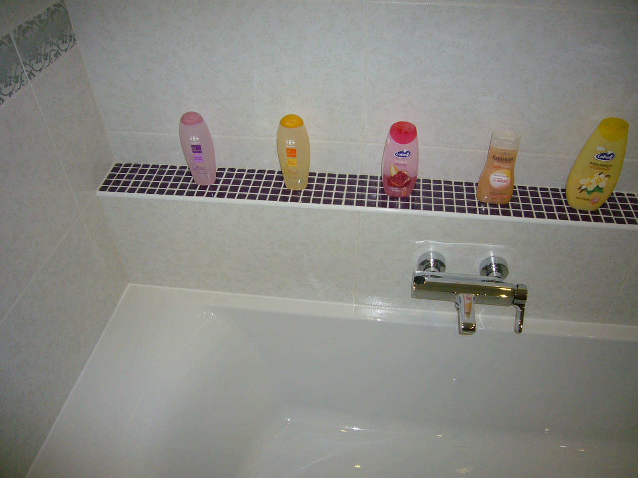

Une petite vue en situation après le passage de Mme qui met déjà les produits de bain alors que derrière c’est encore le chantier…
Dept : Seine Et Marne
Super bloggeur Env. 1000 message Tarn Et Garonne
Ca rend trop bien
Dept : Tarn Et Garonne
Photolover Env. 7000 message
Super propre ton travail Nurbo .. du travail comme j'aime quoi Laugh jolis joints en silicone .. jamais évident de faire propre Rolleyes ton scotch de protection, tu l'enlèves à quel moment ?
