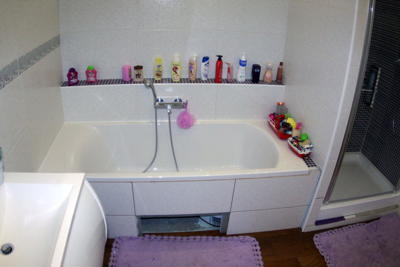

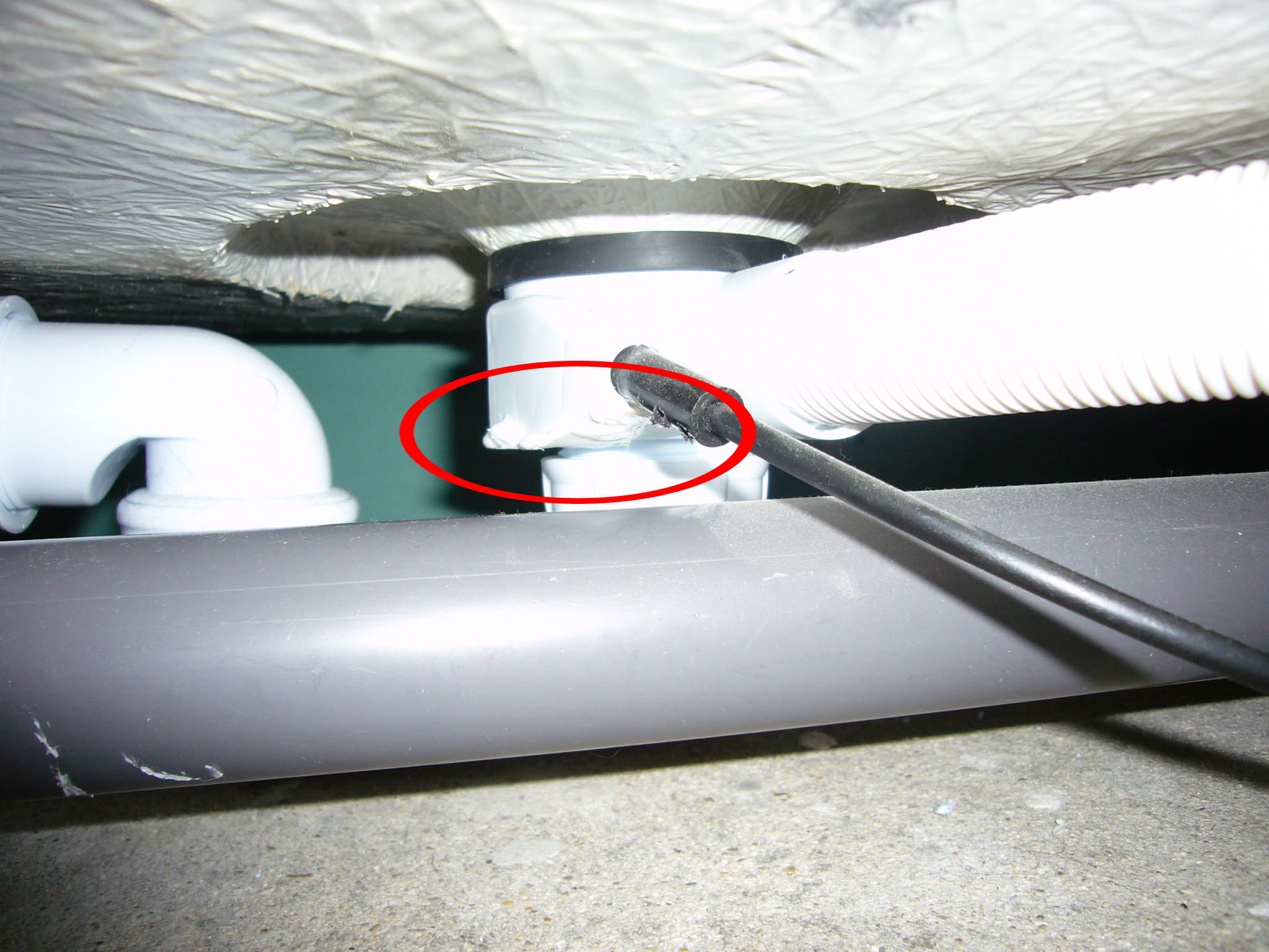

Petit retour d’expérience sur la bonde de la baignoire achetée chez Leroy Merlin.
De marque SAS et payée 64,50 € tout de même !
Voici le message où je parle de l’achat.
https://www.forumconstruire.com/construire/topic-101356_star[...]6_start-105.php#1448916
Le système fonctionne toujours bien (heureusement) par contre il y a eu une petite fuite. Elle ne venait pas des joints, mais du système de vidange.
Alors déjà que j’avais dû changer le système soit disant universel car ma baignoire était trop grande, le câble qui sert à actionné la vidange étant trop petit…
On ne voir pas bien sur la photo car un flash sur du blanc et on ne voit plus rien.
Sur le coté de la bonde il y a un petit carré en plastique construit en deux partie qui semblent être clipsées mais sans joint. Le montage est fournis tel quel.
C’est dans cette pièce que rentre le câble actionné par le bouton rotatif, c’est le mécanisme qui lève le bouchon de vidange.
Le problème vient que si on actionne le bouton pour ouvrir le bouchon de vidange et qu’il y a une résistance à l’ouverture (genre un gosse de 2 ans ½ qui met sa main sur le bouchon de vidange ;) ) cela force sur le « truc » en plastique qui fait se lever le bouchon et du coup les deux parties en plastique s’écartent et il y a de l’eau qui sort.
Deux solutions :
1/ soit ne plus laver les gosses…
2/ soit réparer la bonde.
Après discussion avec ma femme, c’est la deuxième solution qui a été retenue.
Comme vous avez pu le voir sur la photo, la réparation a été simple, j’ai juste mis du silicone sous les parties en plastique qui s’écartaient et le problème est résolu.
Ce n’est pas très beau et c’est dommage pour un produit à 65 € mais j’allais pas tout démonter pour quelques gouttes.
J’ai quand même eu de la chance, car si j’avais déjà remis le carreau de faïence au niveau de la trappe je n’aurai jamais pu voir la fuite.

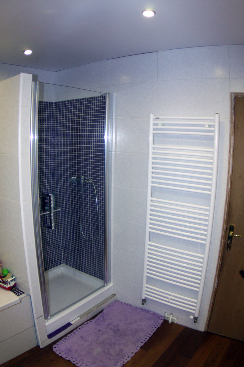

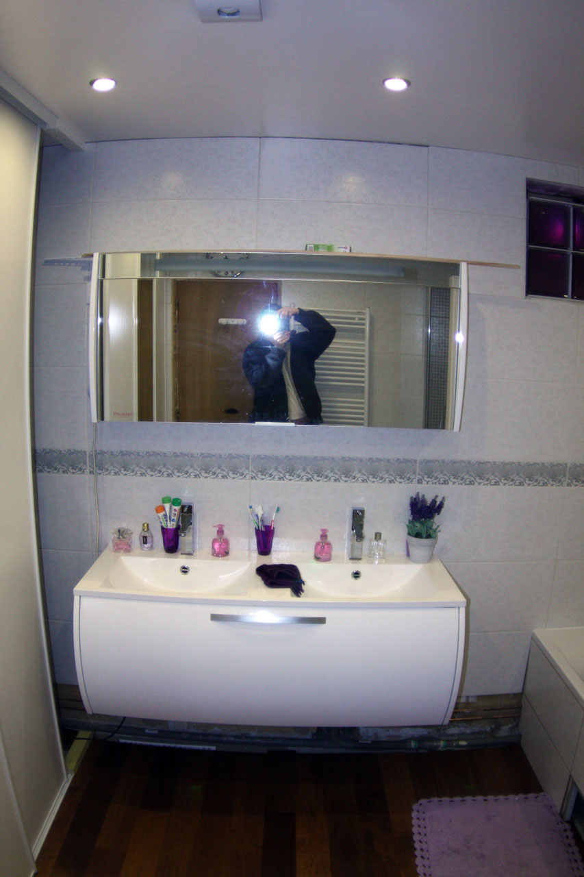

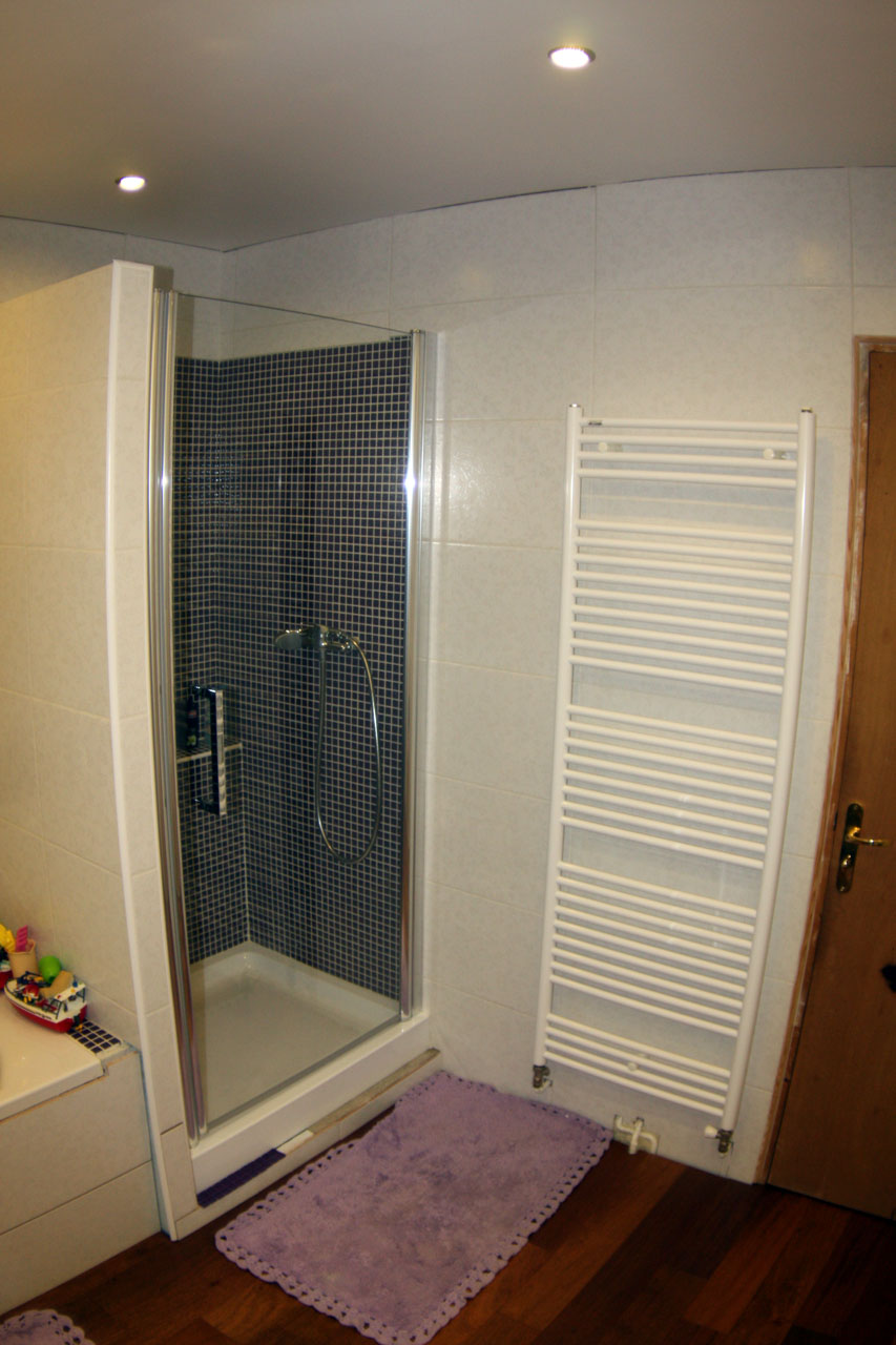

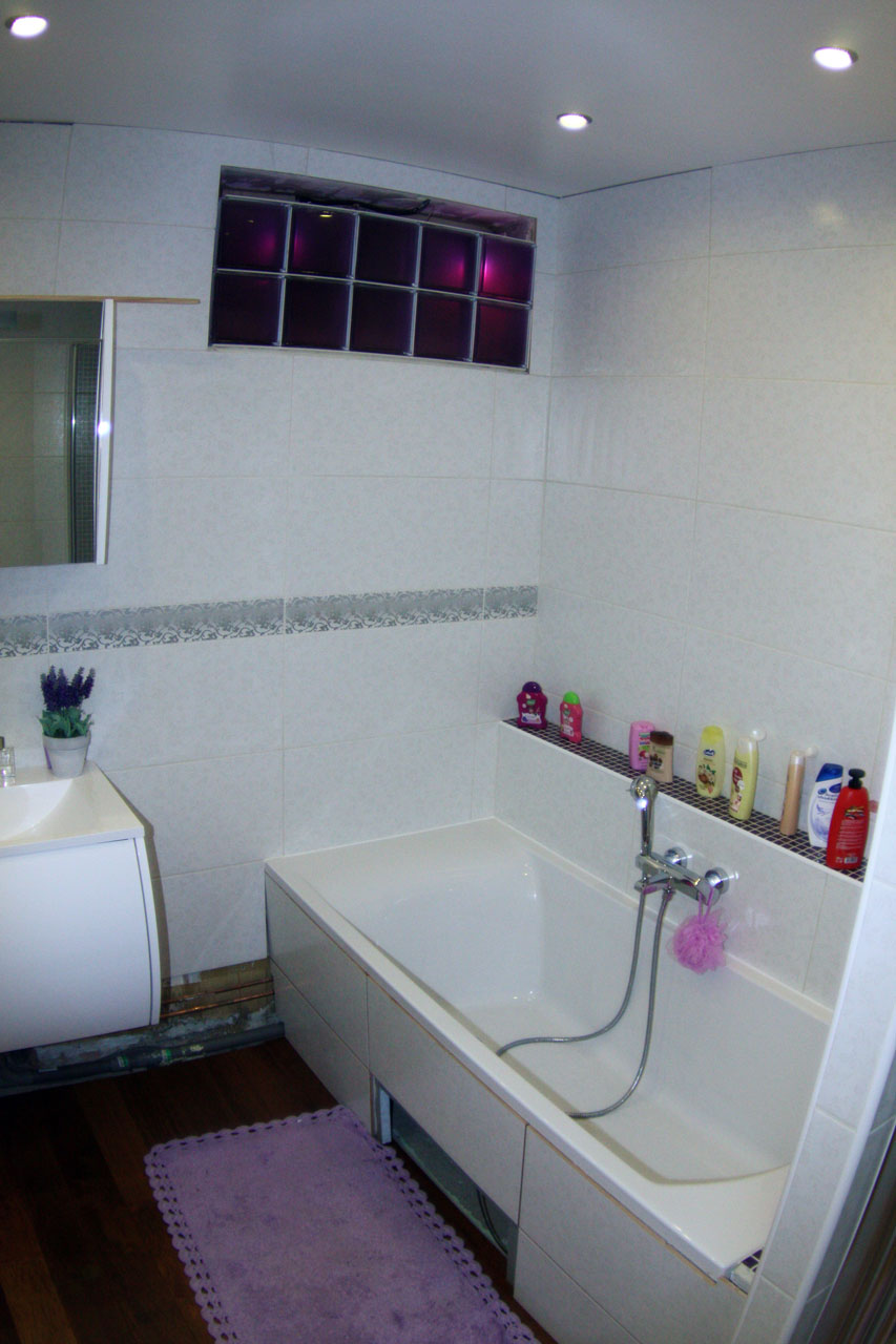

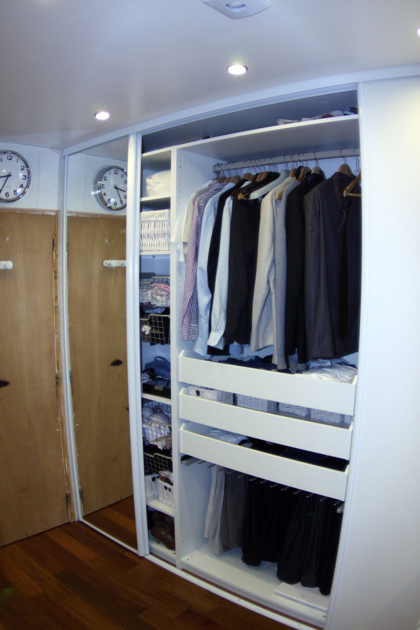

Salut ,
Une copine était passée avec un reflex numérique. J’avais gardé un objectif fisheye ZENITAR que j’avais avec mon ancien argentique, petite séance photo enfin en ligne car les travaux ont avancés depuis.

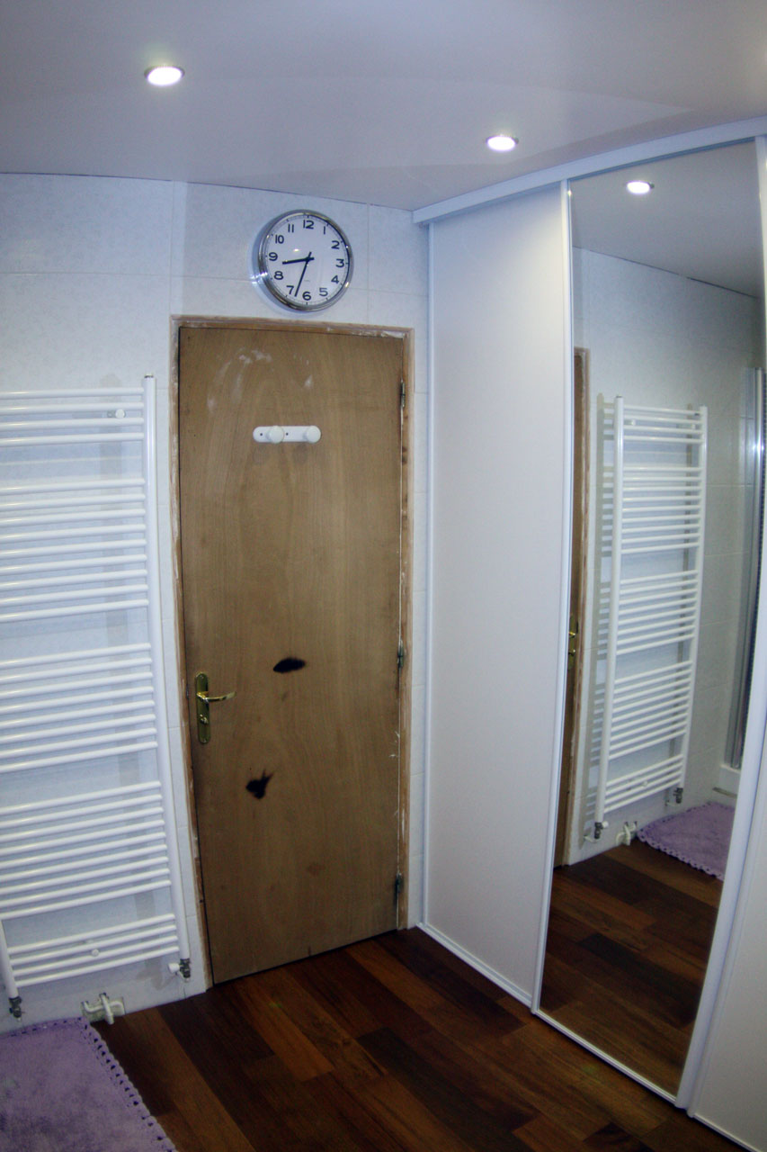

Merci à tous, il était enfin temps de la finir cette salle de bains, mais il reste toujours des finitions...
Quelques trucs fini par rapport aux photos, la trappe de la baignoire est posée, et la mosaïque est posée devant la porte de douche et la trappe pour la bonde de douche aussi d'ailleurs.
Dans les dernières finitions il reste la porte et l'encadrement à peindre. Ensuite le coffrage des tuyaux sous le meuble vasque mais avant il me faut finir le dressing sous l'escalier (à gauche du meuble vasque sur les photos)
Comme vous pouvez vous en doutez, j'ai pris des photos et je continuerai le récit dès que j'aurais du temps, car avec les beaux jours je passe mon temps dans le jardin, vous aussi non ?

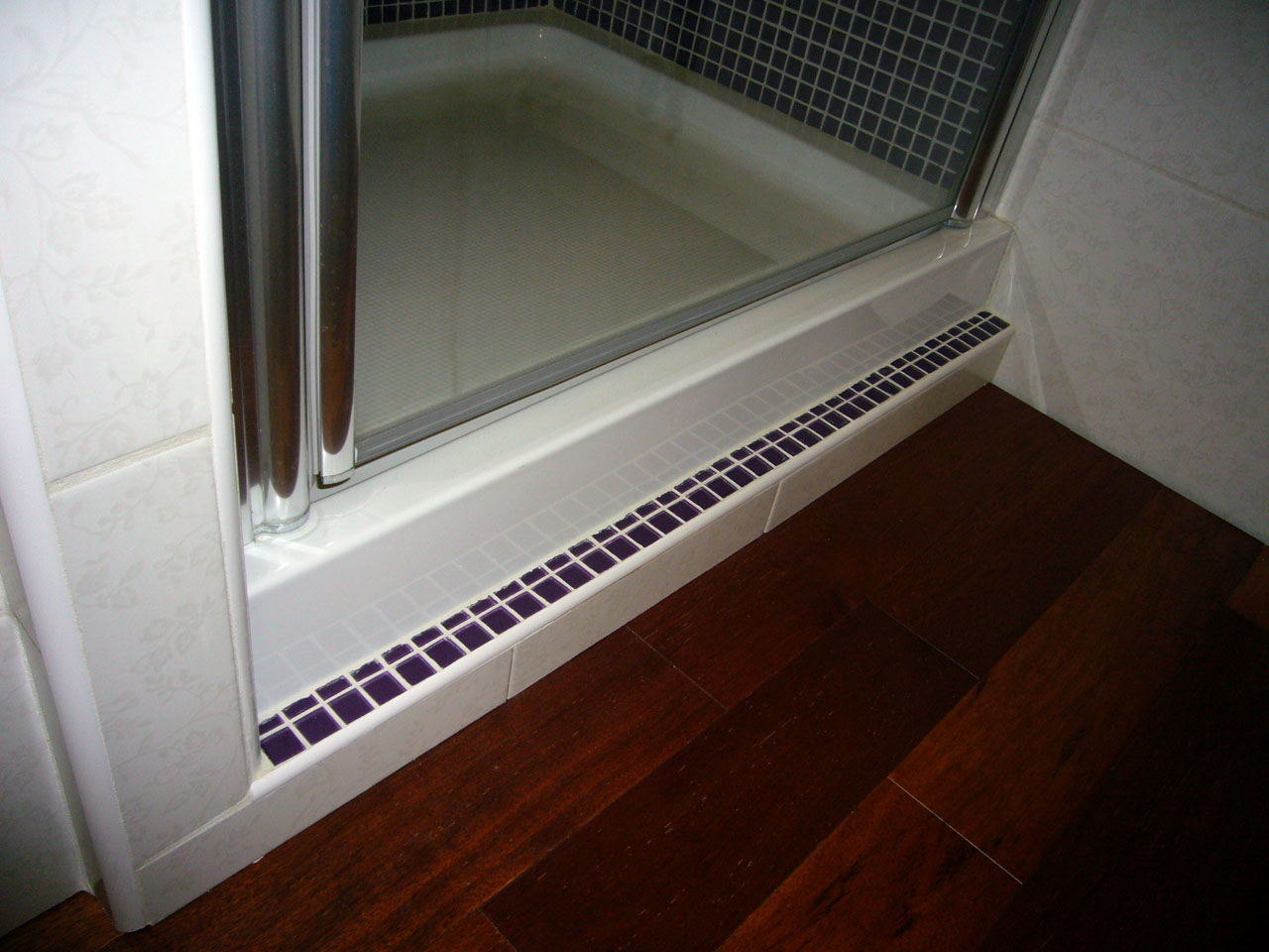

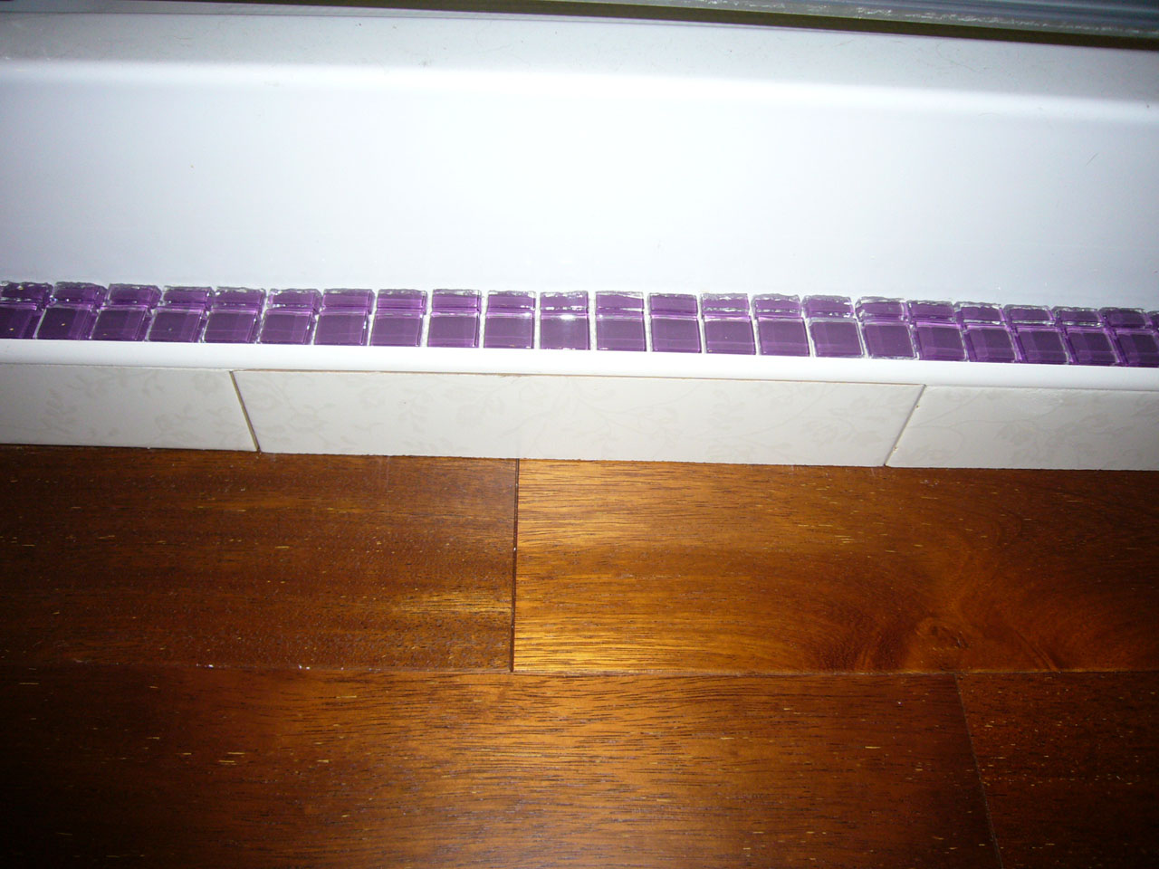

Une fois de plus je suis en retard, voici donc des nouvelles des finitions car il y en a encore…

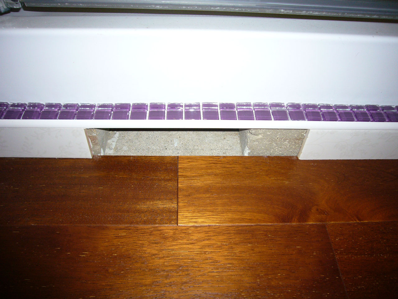

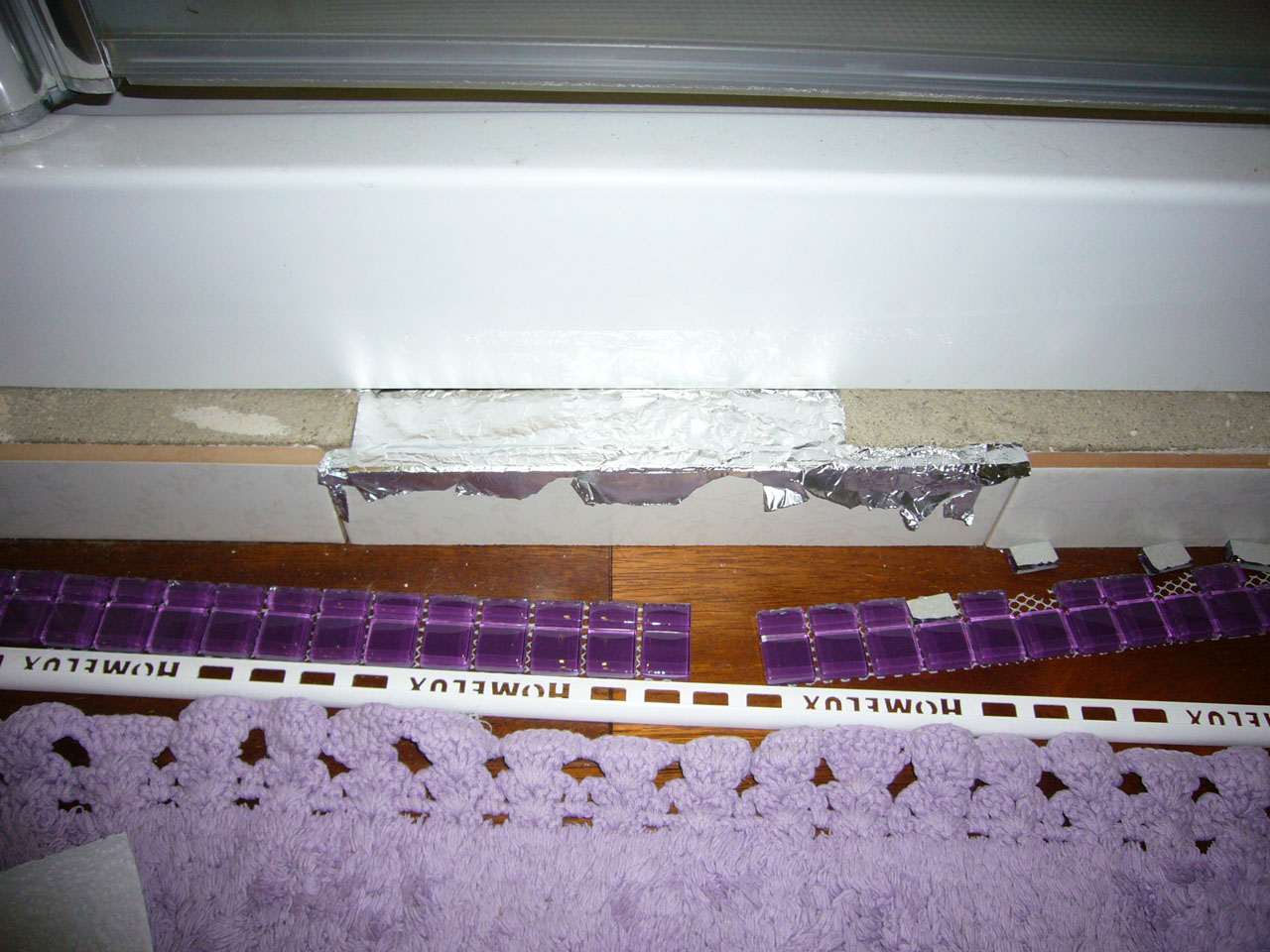

La sortie de douche a été finie en mosaïque avec mise en place de la trappe qui permettra une éventuelle intervention sur la bonde.
Comme on peut le voir sur la photo j’ai mis du papier d’alu afin que la colle ne colle pas le carreau qui sera amovible. Une fois sèche, la colle fera un tapis avec la mosaïque et ça sera asse rigide.
Une fois sec avec la baguette d’angle, il n’y a plus que retirer le carreau et l’alu et on se retrouve avec un « pont » de mosaïque.
Avec le carreau en place et la mosaïque pas encore jointoyée.
Tout est jointoyé.
Un simple petit tournevis permet de décaler le carreau et d’avoir accès à la bonde.

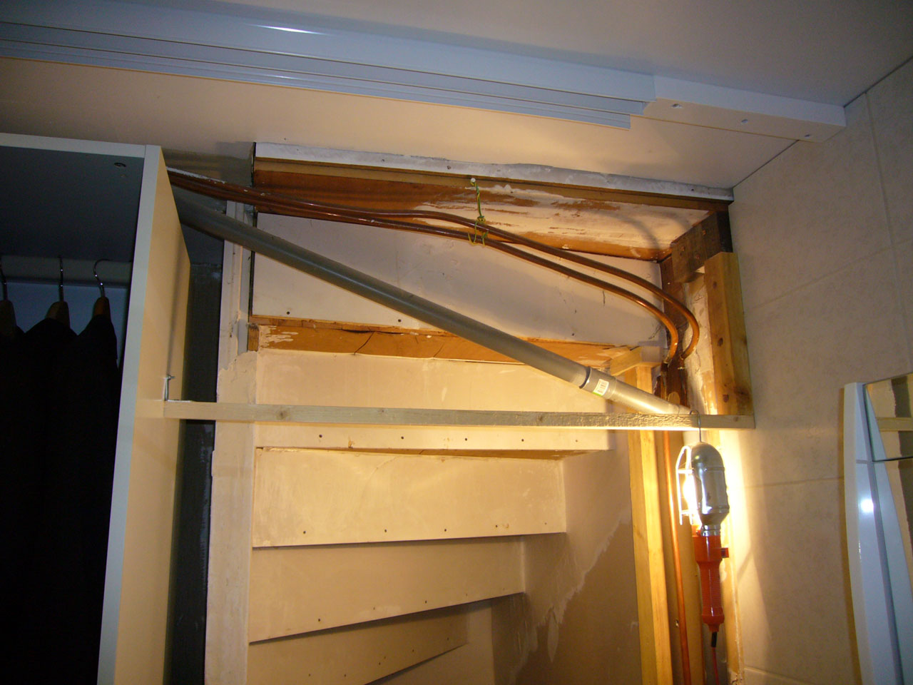

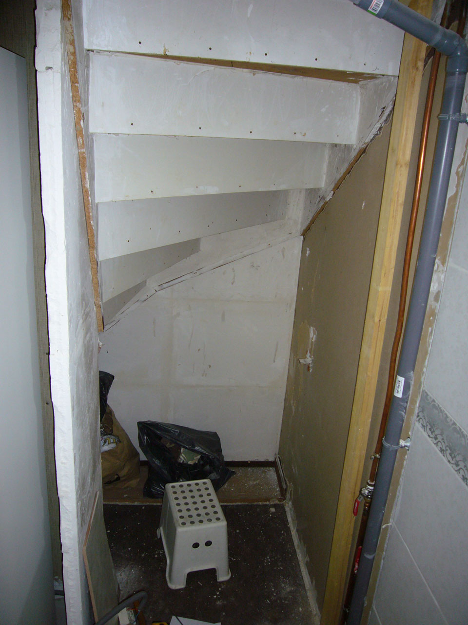

Salut,

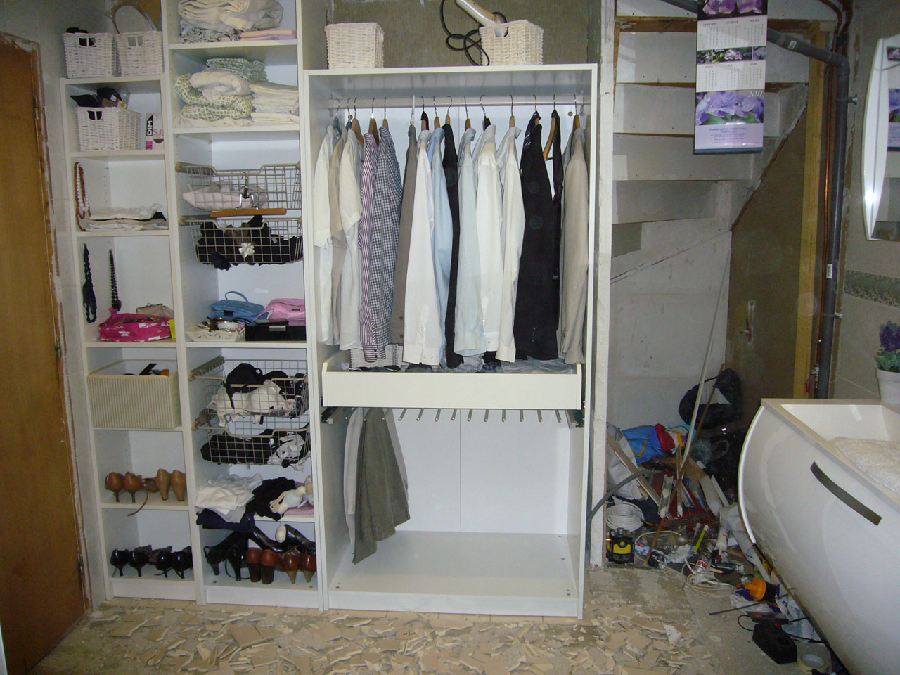

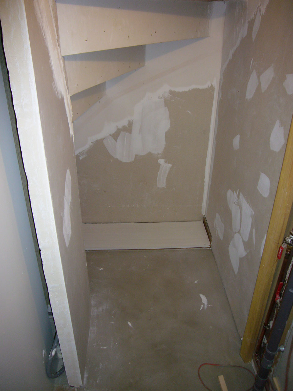

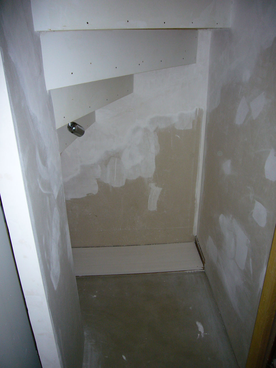

Pour mémoire et extrait de ce post , à droite du dressing version meuble j’avais la monté d’escalier du deuxième étage qui ressemblait à ça :
Sur la droite le dessous de l’escalier servira aussi de dressing.
Je ne vous cache pas qu’il va y avoir du boulot de réflexion !!!

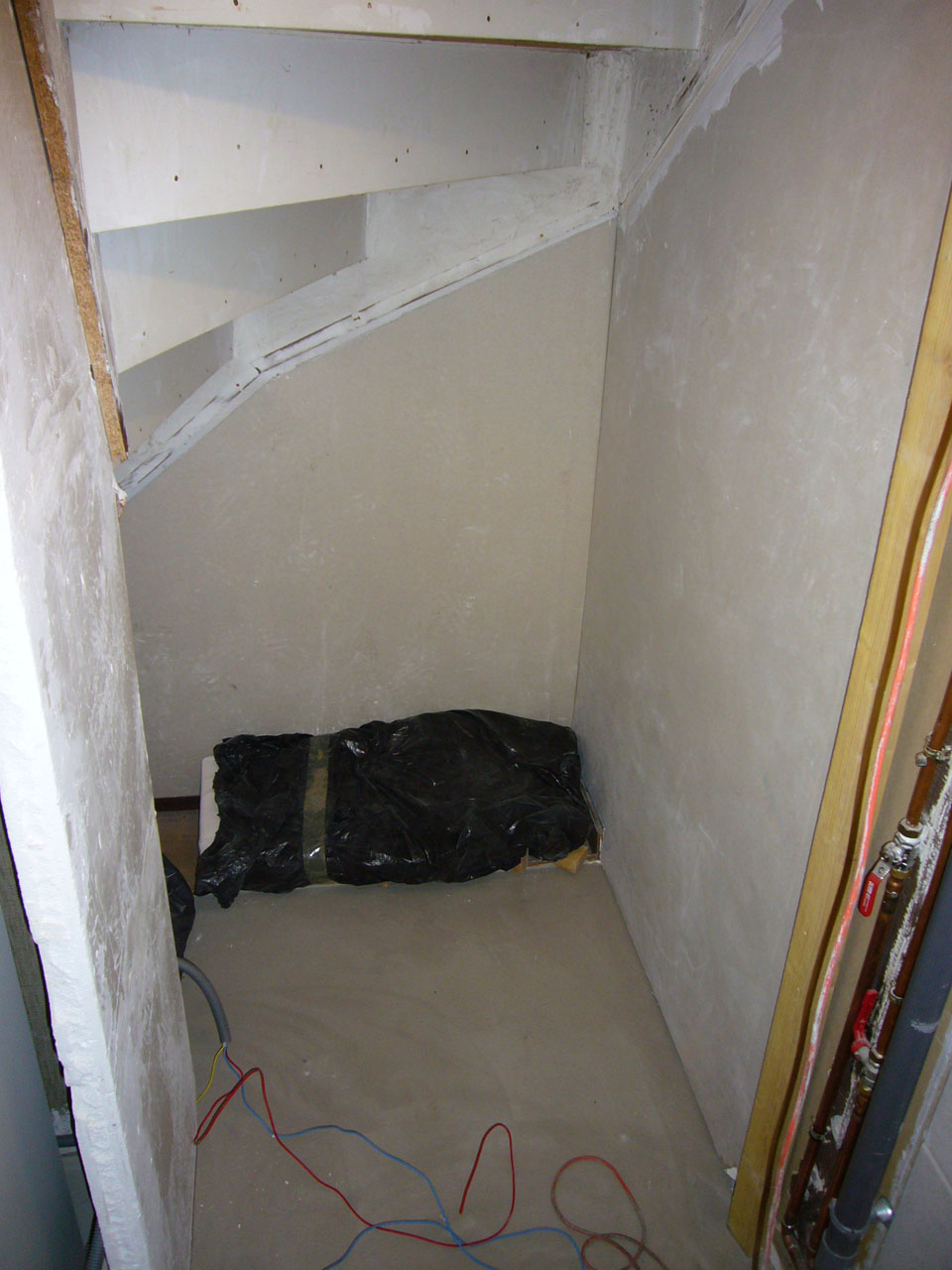

Puis la suite des travaux:
La même pièce avec sur le mur de droite et celui du fond un placage en BA13, le mur de gauche étant toujours en plâtre brut. On voit aussi la ligne électrique tirée du tableau qui va alimenter les spots.

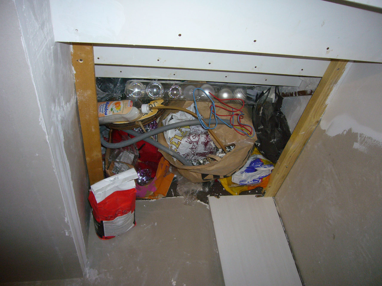

Une première couche d’enduit avant ponçage. Sur la gauche un petit renfoncement qui correspond au bas de l’escalier et qui nous sert pour ranger les décorations de Noël.
Voilà, il a fallut compresser tout ça car on réduit l’espace de stockage. Un bon tri ne fera pas de mal.

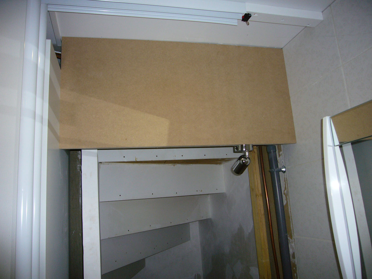

Une planche en bois viendra cacher tout ça, les deux montants sont déjà en place.
Un coffrage cachera aussi l’évacuation et les arrivées du 2ème étage.
Tout a été poncé, et j’ai aussi fait des essais de positionnement pour les spots.
Idem avec le spot sur ce coffrage.

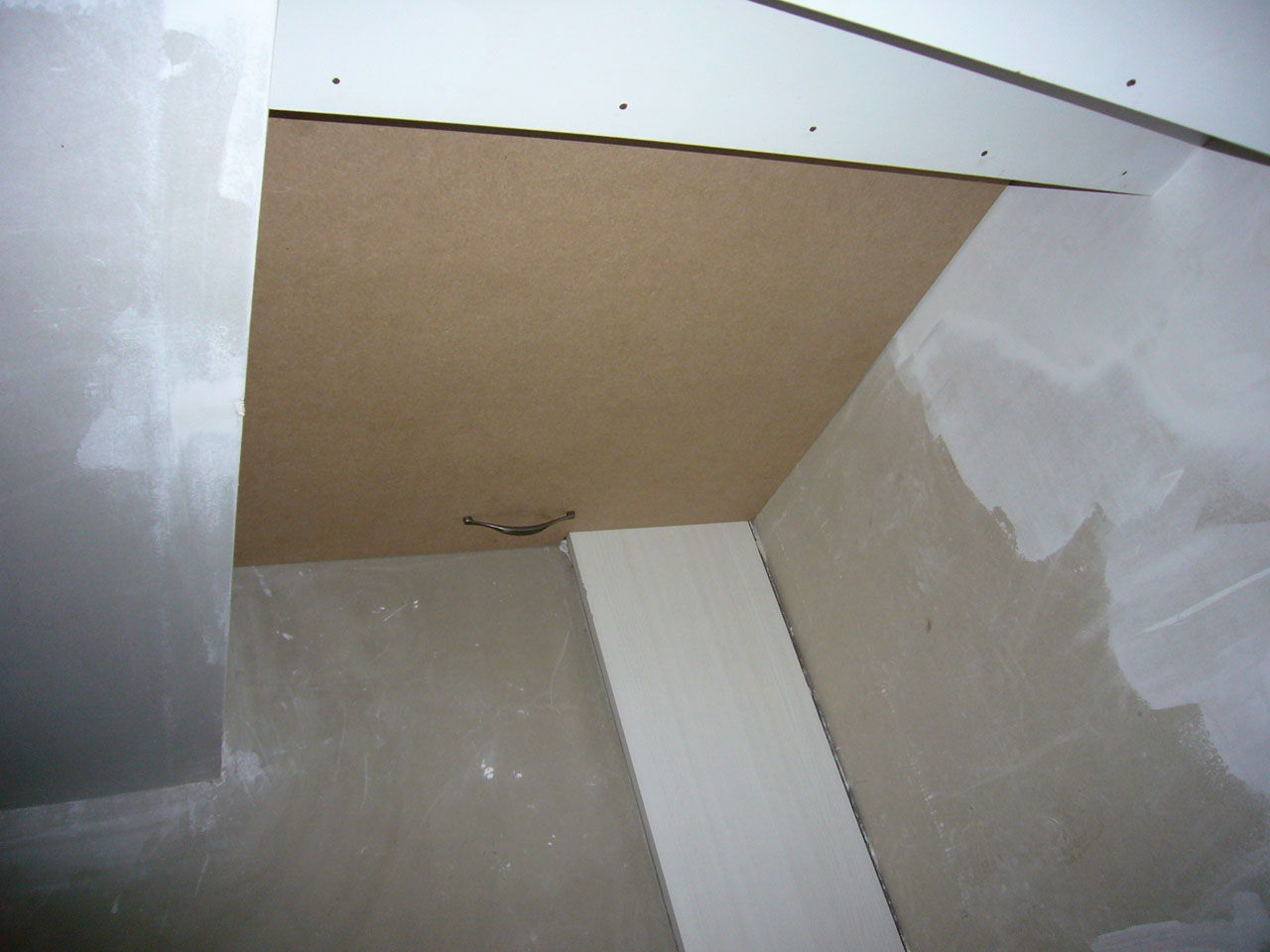

Pose à blanc de la planche pour voir si la découpe a été bien faite… impeccable…
Pose à blanc également de la planche qui cachera les décorations de Noël. La poignée est une en rab’ de la cuisine.
