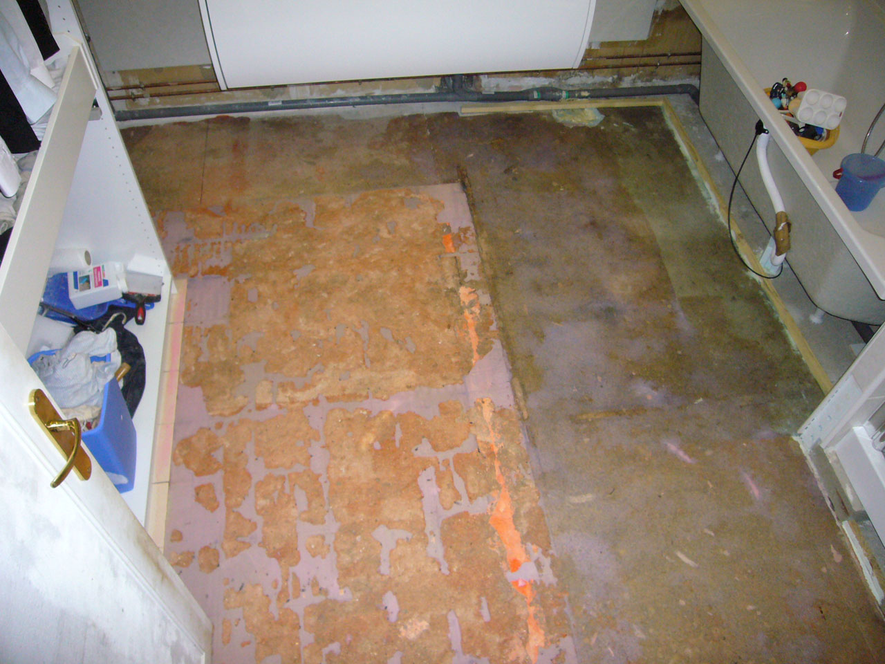

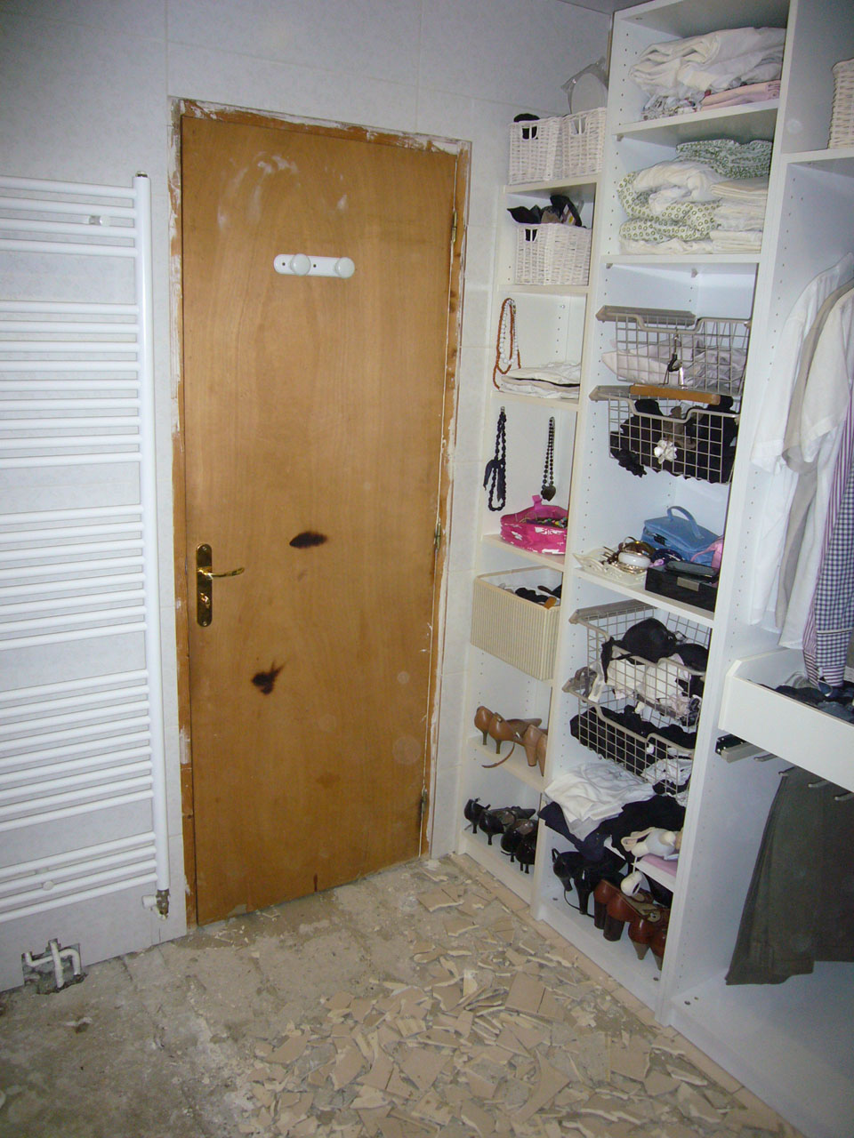

Pour la pose du parquet il fallait préparer le terrain. Il restait environ 2,5m² de carrelage au milieu de la pièce, j’hésitais entre faire un ragréage pour me mettre au niveau du carrelage restant ou enlever le carrelage. Finalement la deuxième solution a été choisie.
En même temps voici un côté de la salle de bain que je n’ai jamais mis en photo. Egalement le futur dressing « bricolé » avec des caissons Ikéa. Je détaillerais plus tard.
Sur la droite le dessous de l’escalier servira aussi de dressing.
Je ne vous cache pas qu’il va y avoir du boulot de réflexion !!!

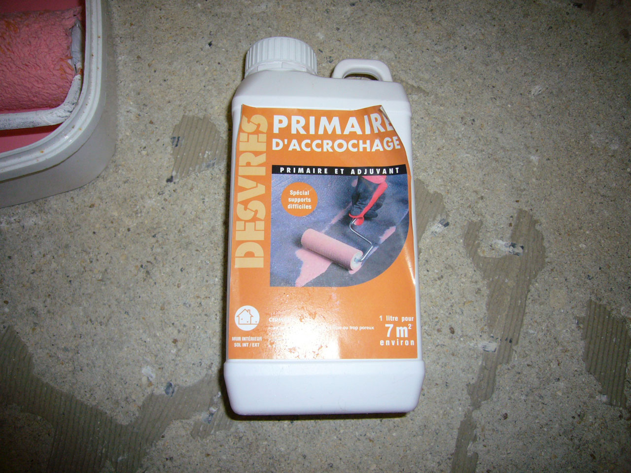

Revenons-en au carrelage et au sol. Un primaire a été passé sur toute la surface.

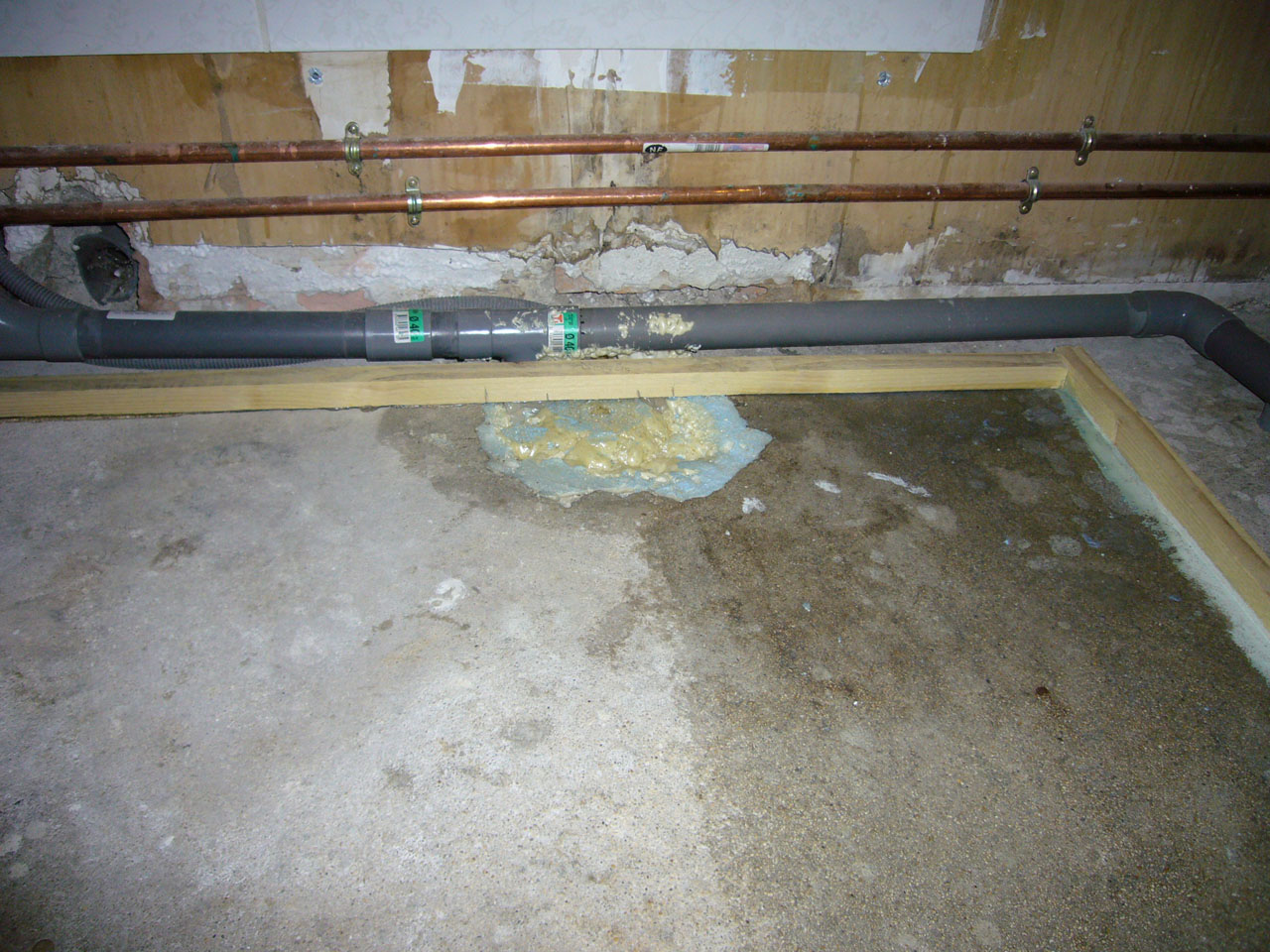

Le trou qui fait passer les évacuations d’eau ainsi que l’alimentation électrique a été rebouché à la mousse expansive. Les tasseaux ont étés collés au silicone 1er prix, suffisant pour qu’ils ne bougent pas.
Hop, un beau béton orangé !
Trois heures de séchage et le sol est prêt à recevoir le ragréage.

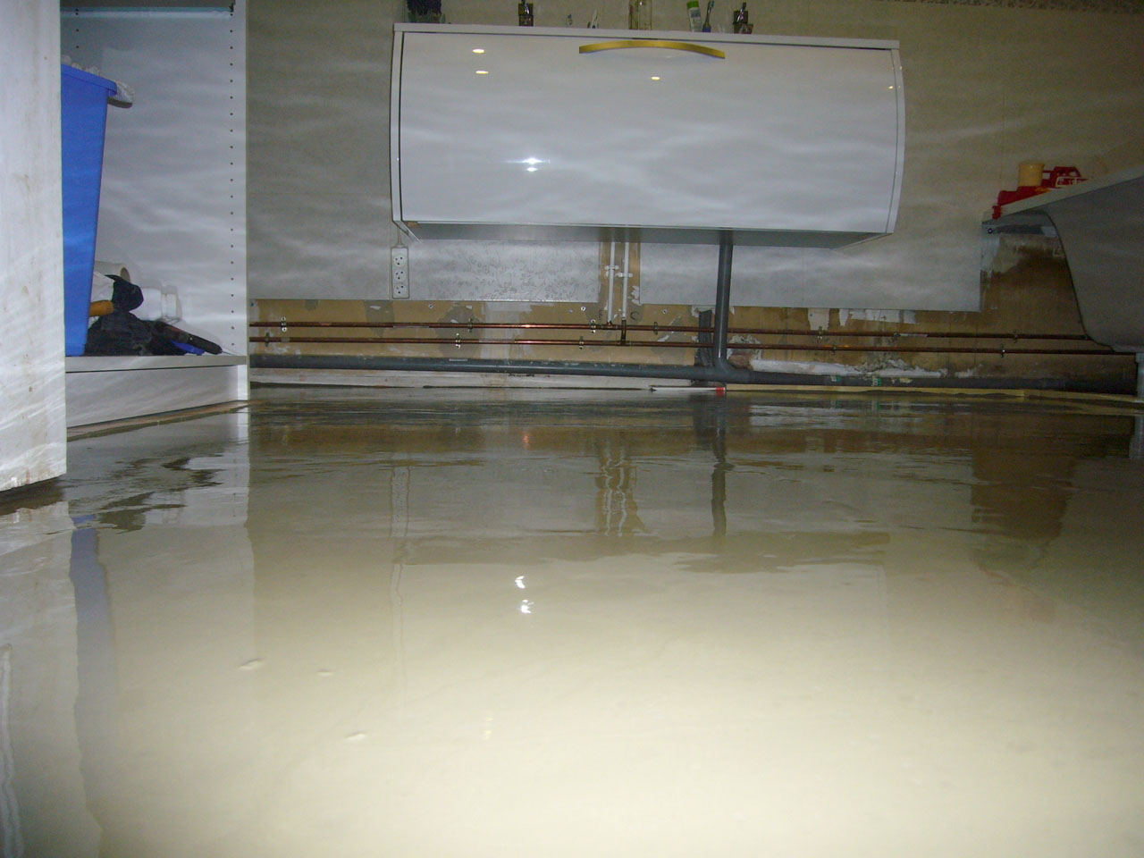

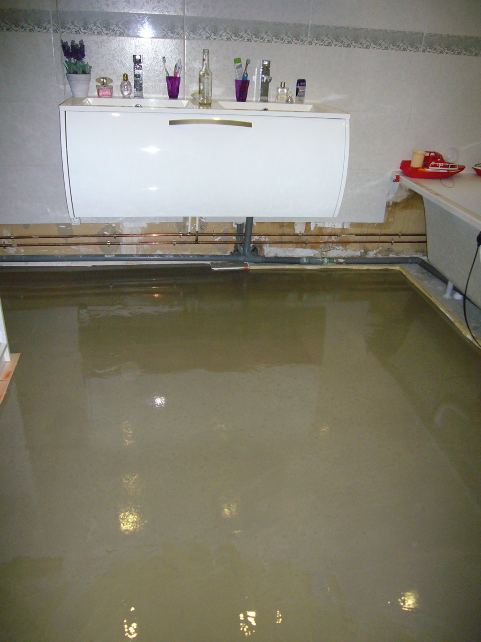

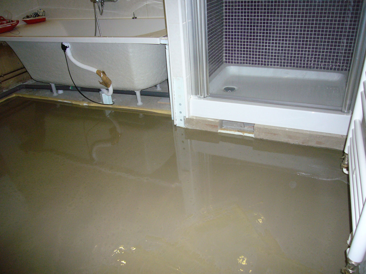

Après le primaire, place à la pâte à crêpes !
Je n’ai pas pris de photo du produit, mais c’est du bête AXTON P3 (sac jaune et noir) sol intérieur en sac de 20kg de chez Leroy Merlin.
Comme énoncé quelques messages plus tôt, j’y ai mis 45 kg, et j’ai du faire 3 mélanges. Lorsque ce n’est pas sec on ne voit pas trop les défauts et surtout ils sont atténués.
J’ai fais comme indiqué sur l’emballage, un premier tirage à zéro puis de nouveau une couche tirée à la lisseuse.
Ca ne parait pas compliqué, mais ce qui est dur c’est de bien étaler le produit puisque l’on n’a pas de « référence » pour l’épaisseur hormis les points les plus haut, mais dès fois ils sont à l’autre bout de la pièce. Certes c’est « auto-lissant » mais dans une certaine limite tout de même.

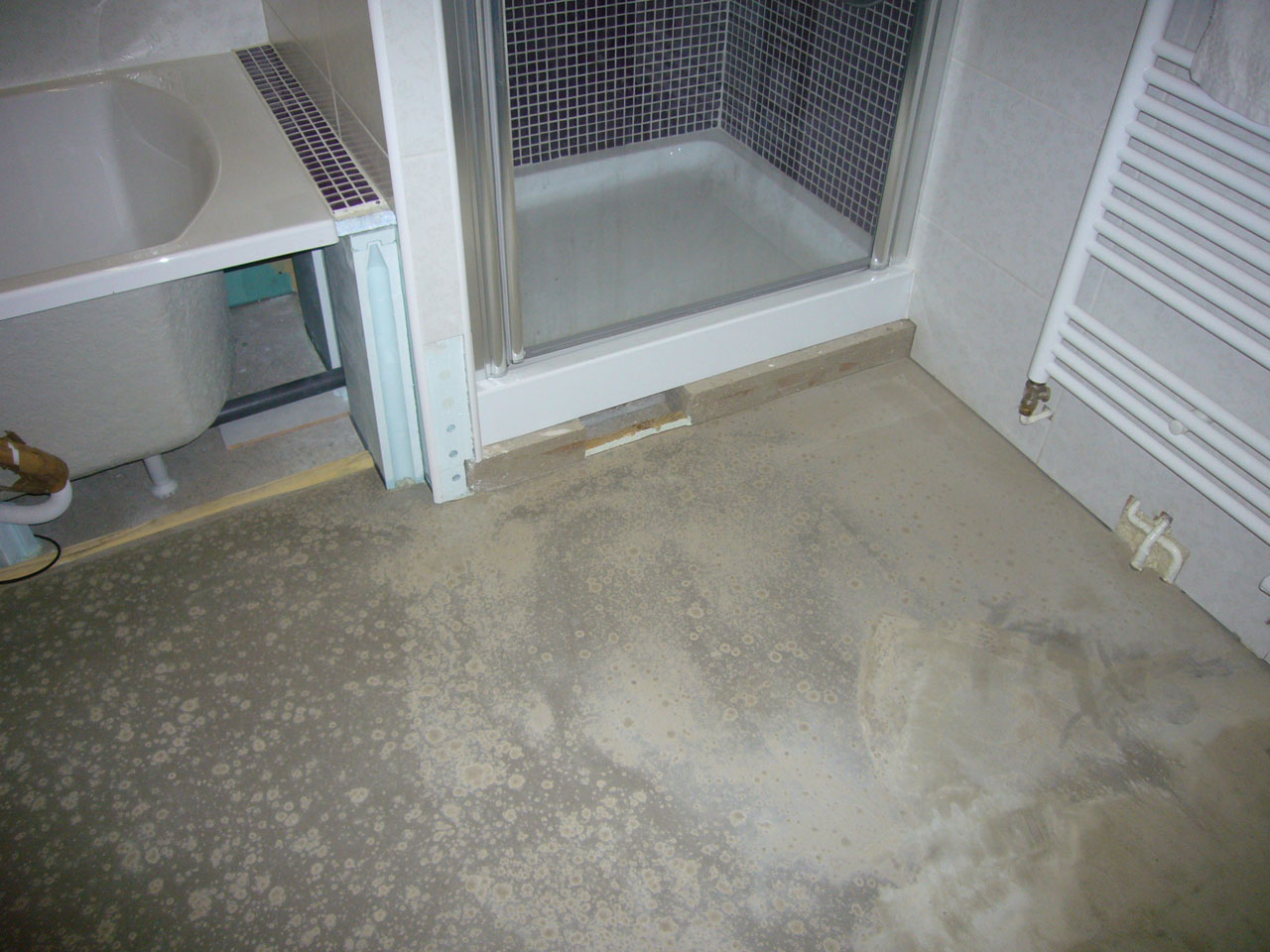

Les tasseaux ont tenus et le ragréage semble plat et uniforme.

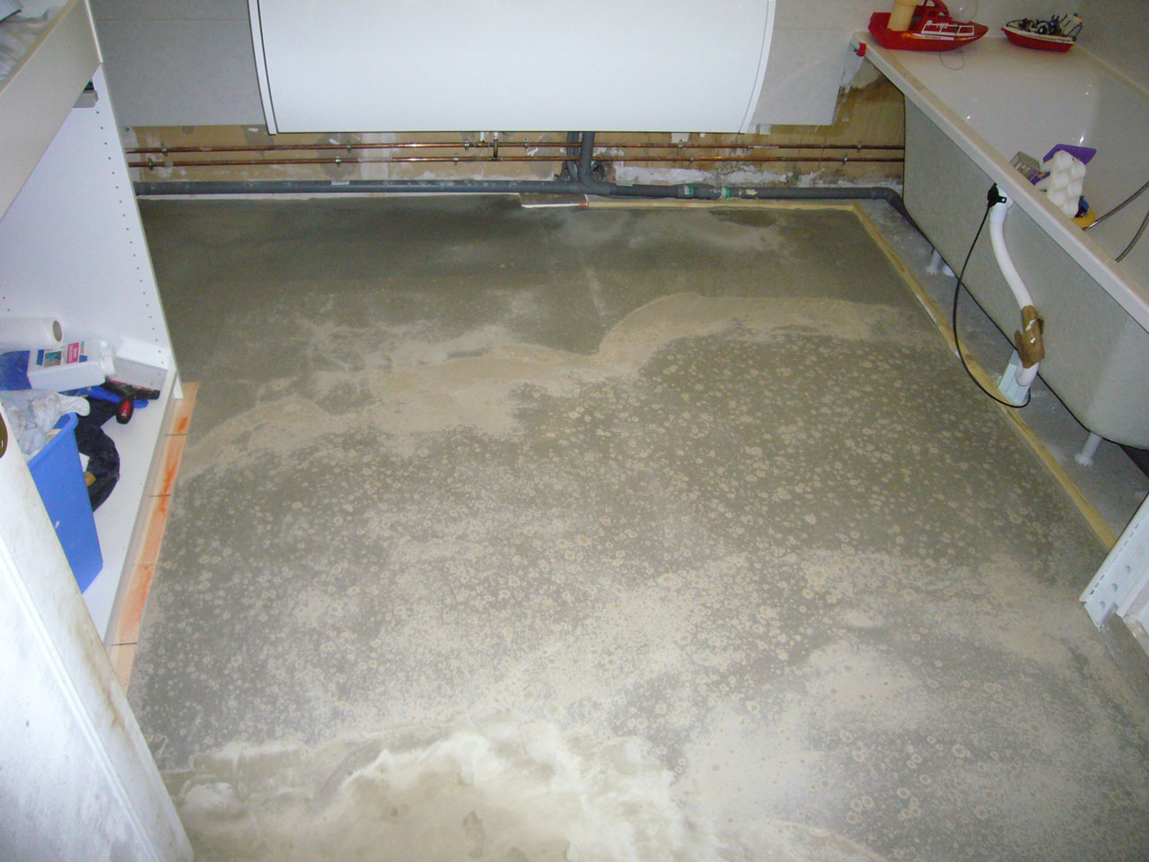

Un beau ragréage léopard !!!
On distingue très nettement les 3 mélanges et les raccords en arc de cercle.
C’est ici, devant le bac à douche que j’ai un petit problème de niveau. Mais cette différence rentre dans les tolérances acceptables pour la pose de parquet massif collé car je dois avoir environ 5 mm.
Vérification faite avec une pose à blanc qui de toute façon est obligatoire pour une pose collé.
Alors pour mon histoire de couleur différente, une fois au sol ça passe carrément. Ce qui est bien avec ce type de parquet, c’est qu’il y a pleins de taille de lame différente alors c’est un vrai Lego et ça limite les découpes. Les tailles dans un même paquet sont : 45 – 50 – 55 – 60 – 65 – 70 – 75 et une lame en 120 cm, le tout avec une largeur de 12cm pour une épaisseur de 15mm.

Pour le ragréage, c'est pas que c'est compliqué, c'est juste que tu n'a pas de "repère" de profondeur. D'un angle à l'autre de la pièce tu ne peux pas être certain que tu est de niveau. Essaye de pas faire comme moi avec plusieurs mélange ou alors fait tout tes mélanges avant de commencer, mas si tu reste que sur du carrelage tu n'aura sûrement pas beaucoup en épaisseur, sauf si ton carrelage à été vraiment très mal posé.
Pour le matos, un seau vide de colle à carrelage de 25 kg, ça te permet de faire un mélange entier de 20 Kg de ragréage (marque Leroy AXTON), un mélangeur au bout d'une perceuse, théoriquement il faut une lisseuse, mais moi j'ai fait ça avec un platoir Italien et c'est tout.
Ah si j'oublie le primaire d'accroche à passer au rouleau 1er prix à poils court après le rouleau est foutu pour la peinture donc prends pas un truc cher.
Par contre les dalles PVC étant super souple, il faudra vraiment bien faire ton ragréage. Moi je savais que j'avais le droit à une marge de 5 à 7mm grand maximum.
Bonne chance et merci pour les encouragements.

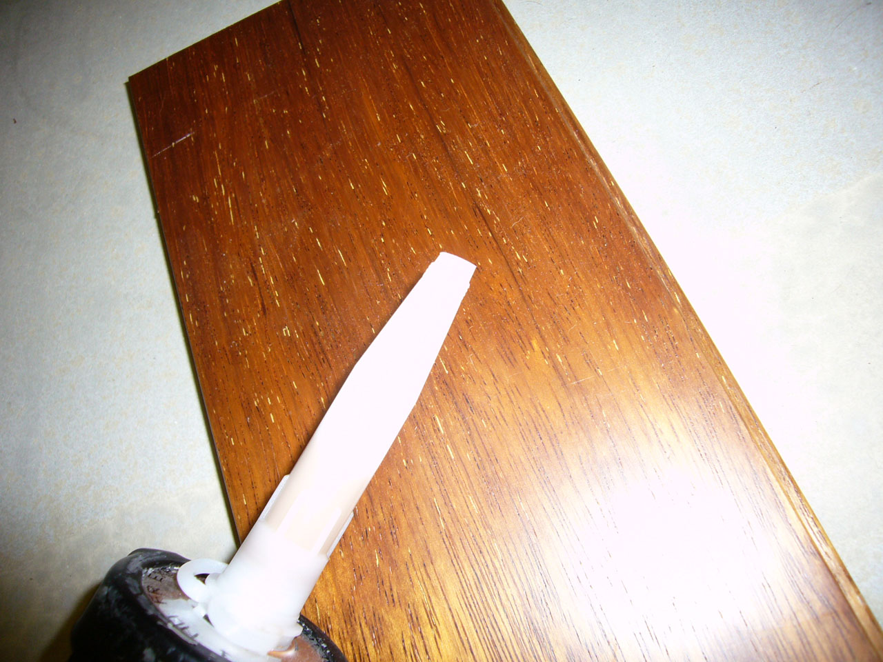

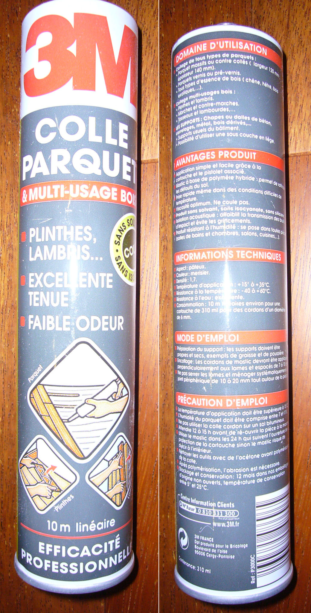

Pour la colle c'est de la colle en cartouche classique de 310ml à mettre au pistolet. La canule a été coupée afin d'avoir un cordon de d'environ 6mm de diamètre. Cette technique permet de rattraper les défauts de surface jusqu'à 7mm.

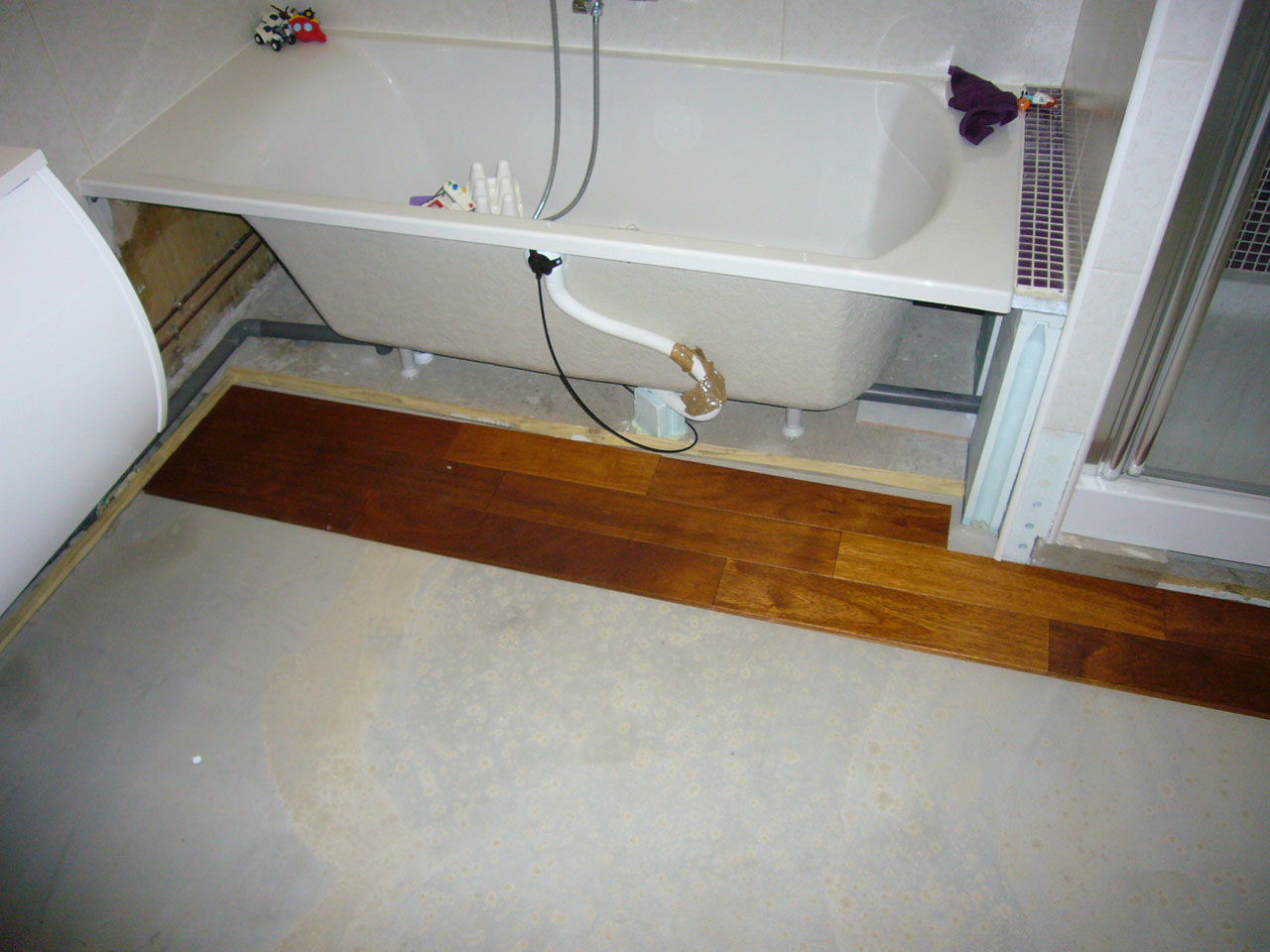

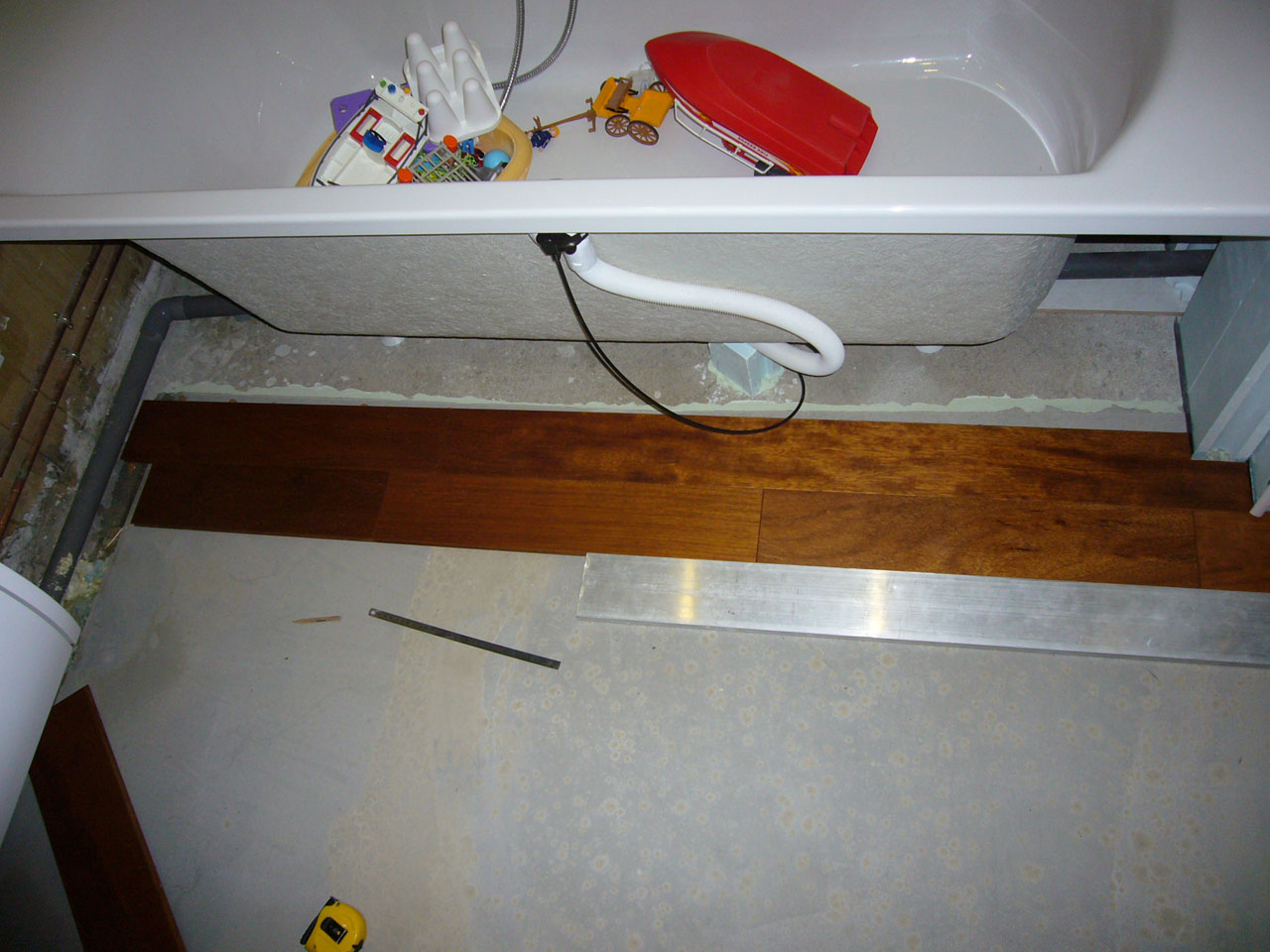

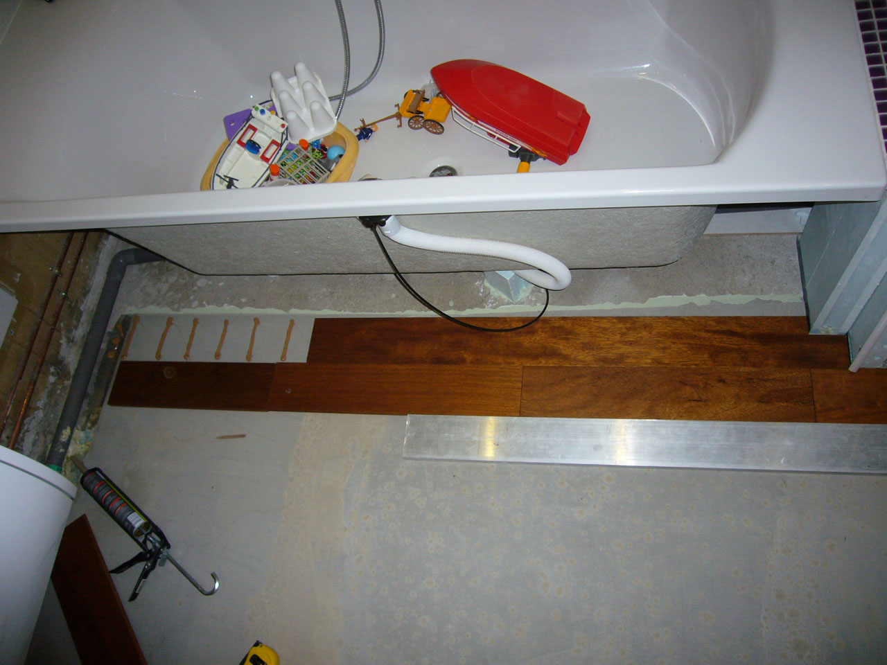

Ca y est la pose du parquet commence enfin.

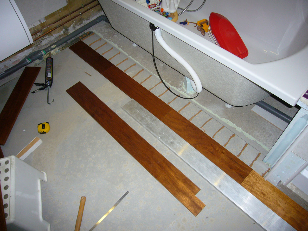

Sur je ne sais plus quel site, ils conseillaient de poser la première rangée et d’attendre que ça sèche afin de bien pourvoir ajuster les lames. Ca m’a paru une bonne idée surtout que je commence sous la baignoire et que forcément je n’ai pas de mur sur lequel viendra buter le parquet.
Comme dit à Cookie21, c’est une pose collé au cordon via colle 3M spécial parquet. Cette colle reste un minimum souple une fois sèche ce qui limite les bruits et le fait de faire un cordon d’environ 6mm permet de rattraper les différences de surface. Payé 6,90 € chez Leroy Merlin.
La canule coupée afin d’avoir un cordon d’environ 6mm.

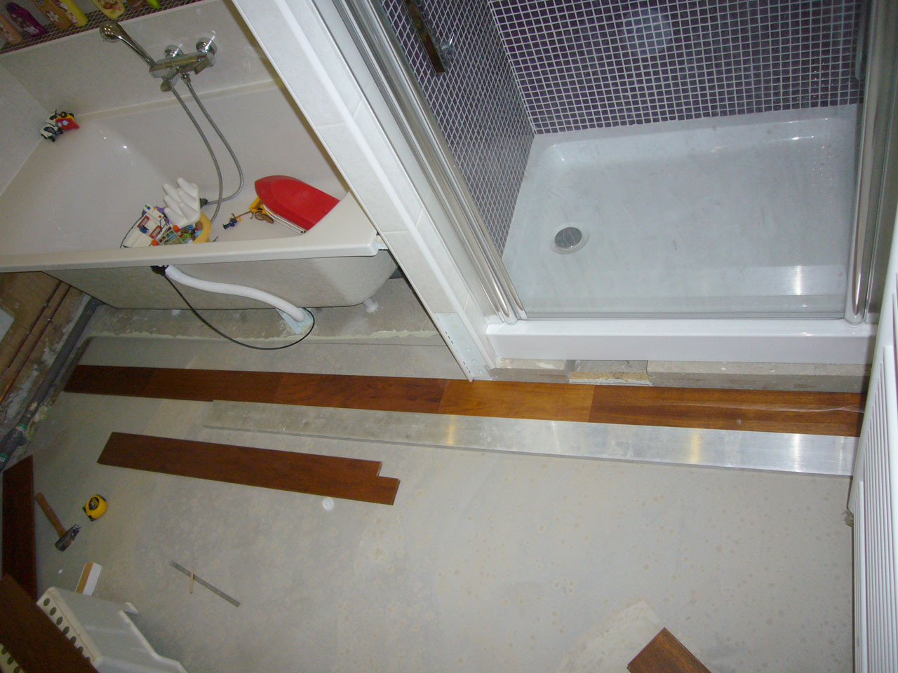

Pour le départ je me suis aligné perpendiculairement par rapport au mur de droite. Equerre, règle de maçon, puis pose d’une lame de référence non collée. Pour finir, pose à blanc pour les découpes.
Les cordons de colle sont appliqués tous les 10cm. Il est utile de tracer le gabarit des lames pour savoir ou mettre de la colle pour faire un bon travail à la chaine.
Tadiiiiinnnnnnnnnn !!!! Pose de la première lame, elle tombe impeccable et premier constat les lames glissent beaucoup sur la colle, rien à voir avec du parquet flottant que j’ai posé jusqu’à présent.
La première rangée est enfin posée, il ne reste plus qu’à « attendre entre 12h et 15h pour ré-ouvrir la pièce à la marche » dixit 3M sur la notice de la colle.
A bientôt pour la suite du parquet.
