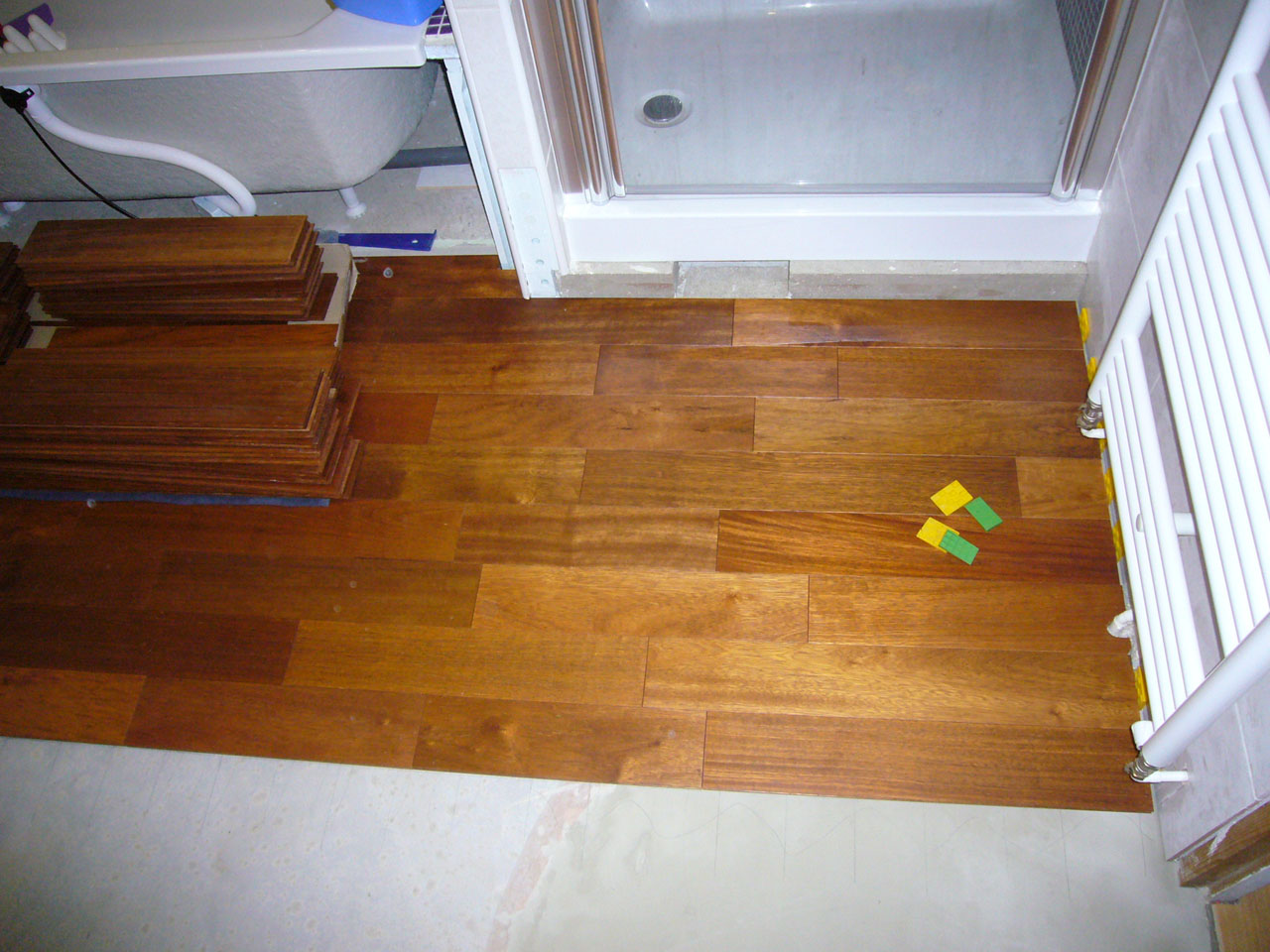

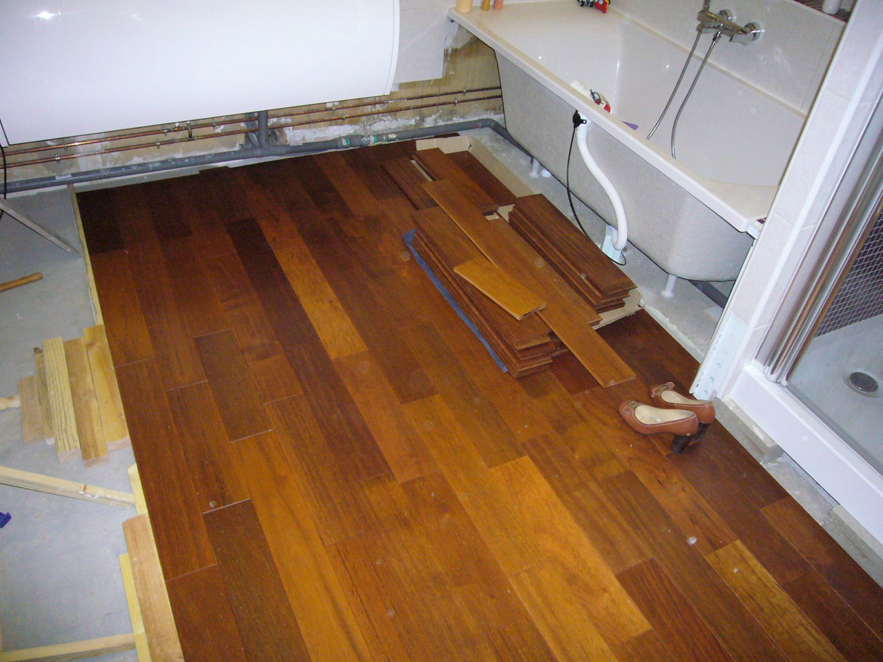

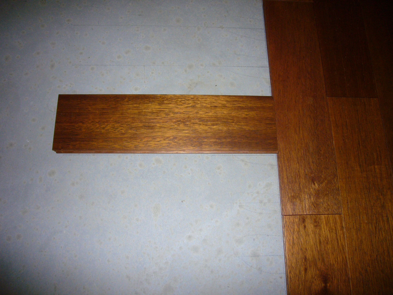

Après séchage de la première rangée la pose complète du parquet a commencé, du moins jusqu’au dressing.
Je procédais par rangée de 3 lames. Toujours en commençant par une pose à blanc de ces rangées qui est très facile en raison des différentes tailles de lames du parquet, je n’ai quasiment pas eu à faire de découpe. Heureusement car le bois est super dur.

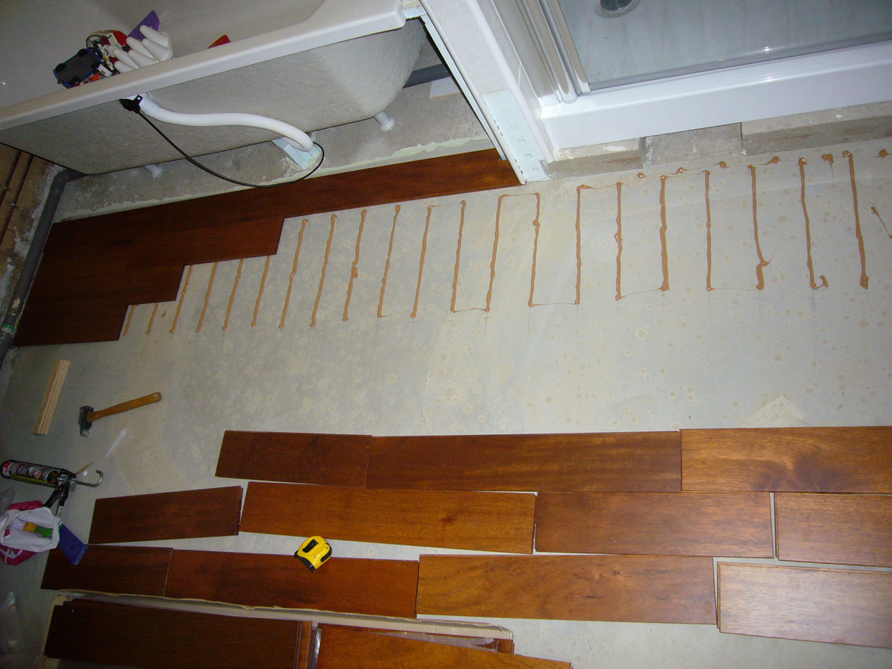

Mise en place des cordons de colle et même si on ne le voit pas trop sur la photo il y a un tracé au crayon de papier afin d’être bien aligné. Ensuite on dispose les lames qui rentrent toutes seules et sans effort dans les rainures. En bas de la photo les 3 rangées qui avaient étés posées à blanc et mise de coté dans l’ordre de pose.

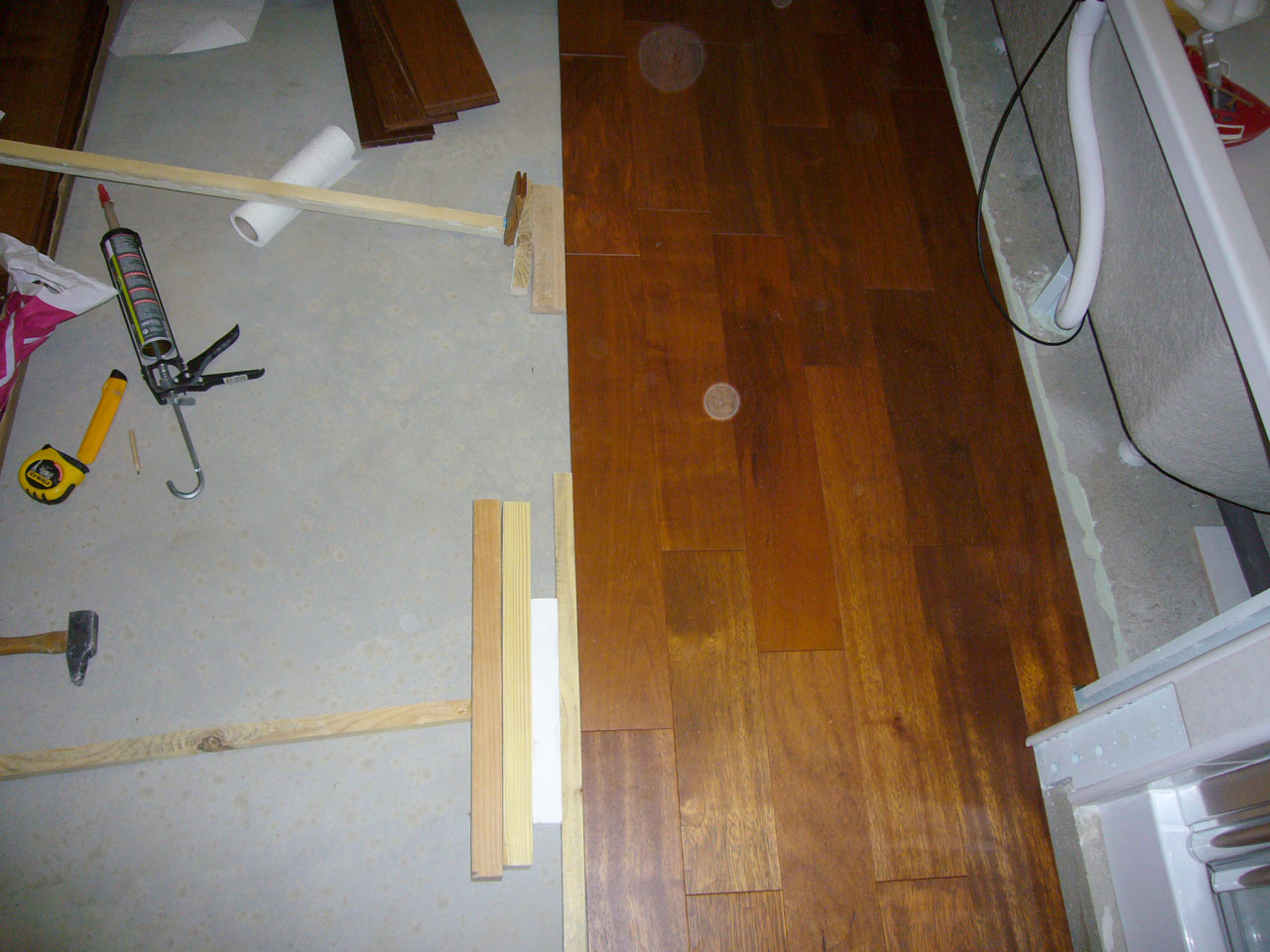

Bien penser à mettre les cales de dilation, ici à droite en jaune. Le paquet de parquet sert pour que les lames restent bien en contact, car en pose collé avec ce type de parquet qui n’est pas du clipsable, les lames ont tendance à bouger légèrement puisque qu’elles « glissent » sur les cordons de colle.

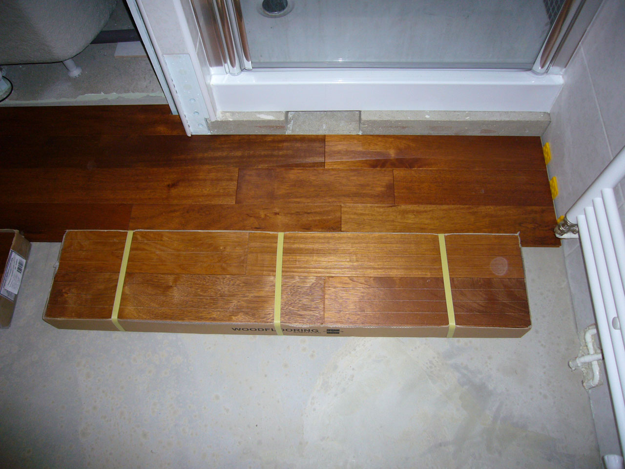

Une fois sec ça donne ça. Le rendu est un peu plus foncé en réalité car le flash éclairci au centre de la photo.

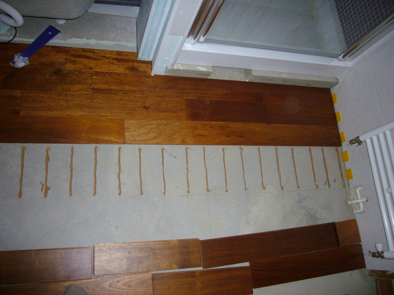

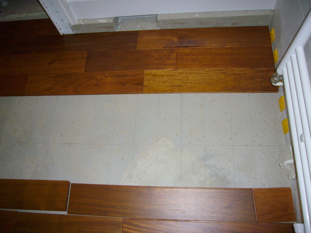

J’ai fini sur 2 rangées pour cette journée car j’étais un peu booké. Toujours le même principe de pose à blanc….

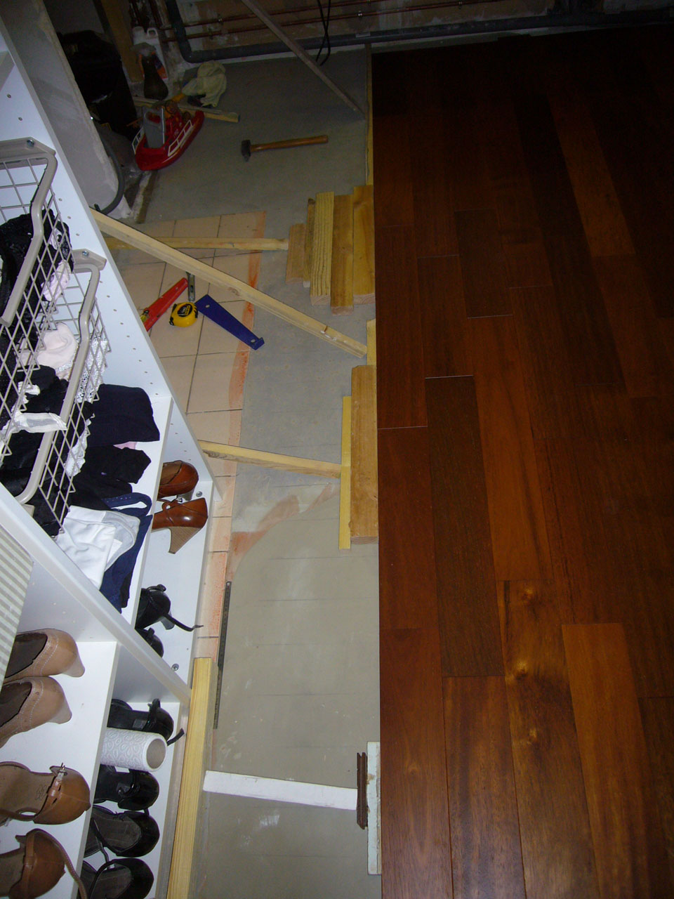

Et en fin de chantier, des cales, des tasseaux et ont met tout ce beau monde en compression histoire de limiter les « jours » entre les lames.

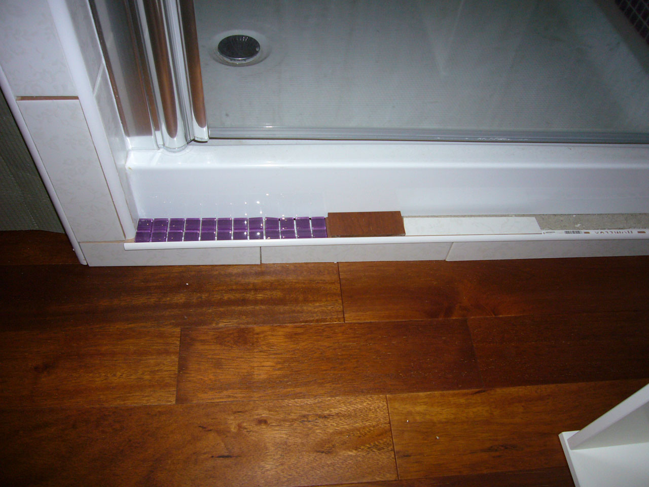

Avis aux spécialistes de la décoration, quelle finition va le mieux à votre avis pour le dessus de la rehausse de la douche.
De gauche à droite, mosaïque comme dans la douche, tout en sachant qu’elle deviendra plus foncée que sur la photo lorsqu’il y aura le joint, ou alors en bois avec les quelques chutes de parquet ou alors avec des chutes de faïence en blanc ?
Les parties verticales ne bougent pas, d’ailleurs pour ceux qui ont l’œil on distingue que le carreau du milieu est plus rentré que les autres, il correspond à la trappe pour accéder à la bonde de la douche.

Bon c'est joli ton merbau Smile je pense aussi qu'un collage en plein aurait été plus indiqué mais bon tu verras .. en tout cas il faudra tout de même faire attention à ne pas trop asperger d'eau afin d'éviter que çà ne passe en dessous. Sinon pour la finition, j'aime bien les deux, mais je crois que la mosaique serait plus indiquée .. et pis j'aime bien la couleur na Laugh
Sinon effectivement le merbau c'est un bois dur et dense .. eh oui c'est de l'exotique .. avec quoi tu fais tes découpes ? fais des provisions de lames Ceci dit tu n'as pas une grande surface

Il est très beau ce parquet!
Pour la finition, je pencherai pour a mosaique.

Et pour finir sur la finition je suis plus mosaïque aussi mais les découpes sont super dure à faire proprement....
On laisse les trois comme ça pour le moment et on verra par la suite.

Pour le petit espace à couvrir, pourquoi ne mets tu pas juste le même carreau que la partie verticale, çà serait moins ch--- que la mosaïque.

Donc re-mise en compression des dernières lames pour la fin du chantier, il me reste trois rangées avant d’arriver au dressing.
Au fait, voici la technique qui me permet de faire mon travail à la chaine avec mon pistolet à cartouche de colle. Je mets une lame perpendiculairement aux autres et je trace mes repères tous les 10 cm.
