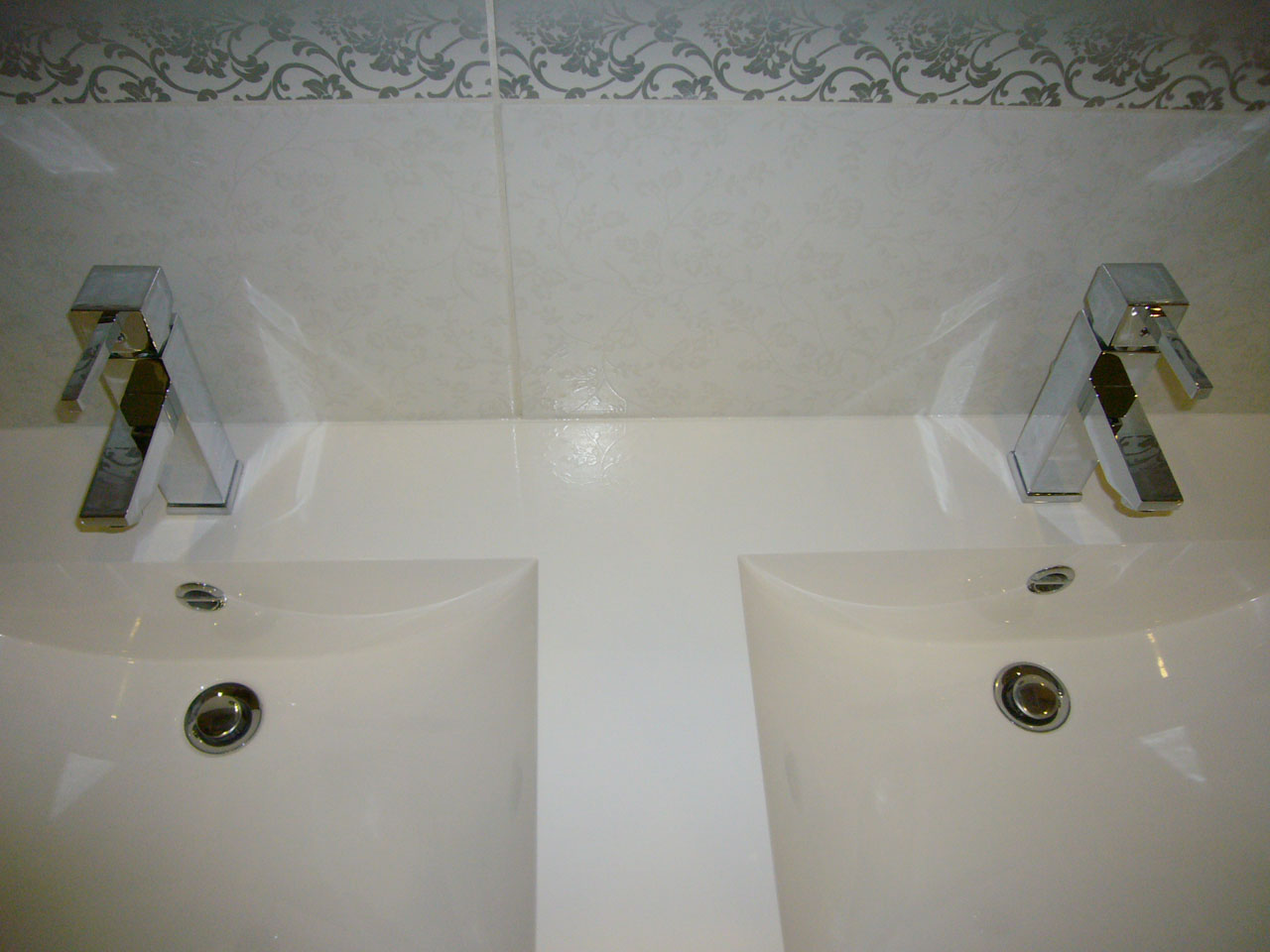

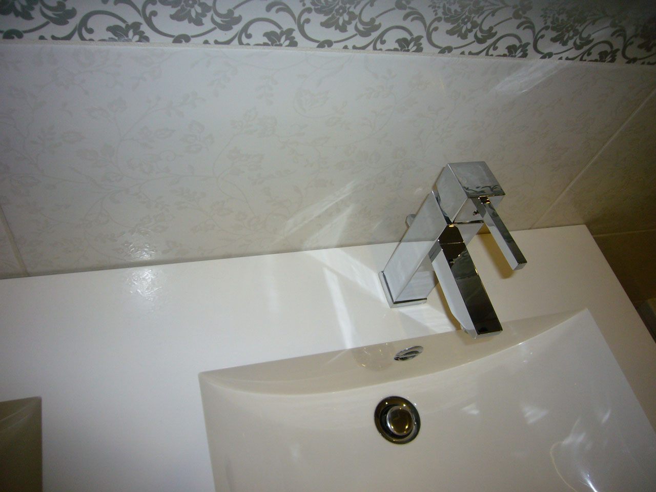

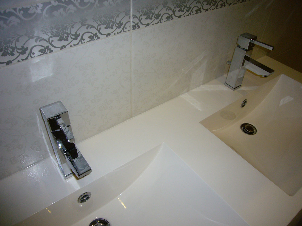

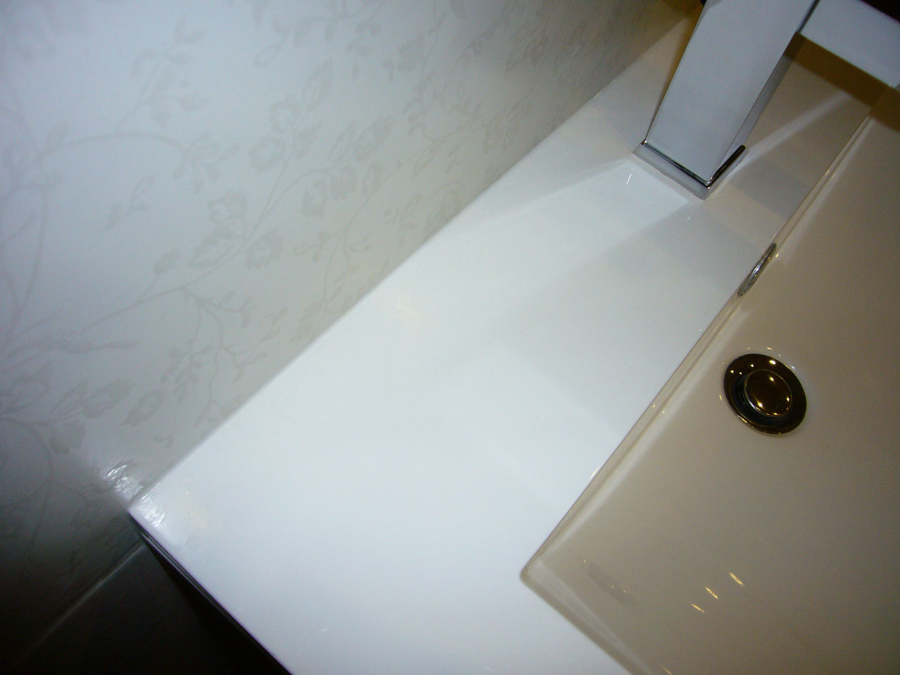

La pose du meuble vasque étant finie depuis un petit bout, il était temps d’en faire la finition qui consiste à mettre le joint silicone à l’angle mur/meuble. Et oui, depuis tout ce temps je ne l’avais toujours pas fait…
L’angle mur/meuble sans le joint silicone.

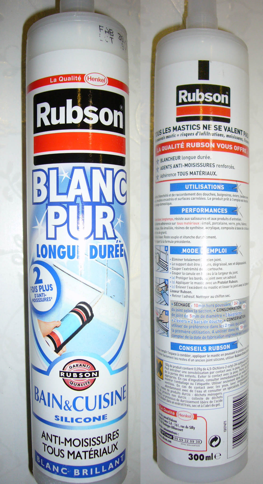

Le silicone utilisé est le même que pour la baignoire et la douche, à savoir du RUBSON blanc pur longue durée, 2 fois plus d’anti-moisissure comme ils disent.
Y’a pas à dire ça fait plus propre et surtout plus fini !

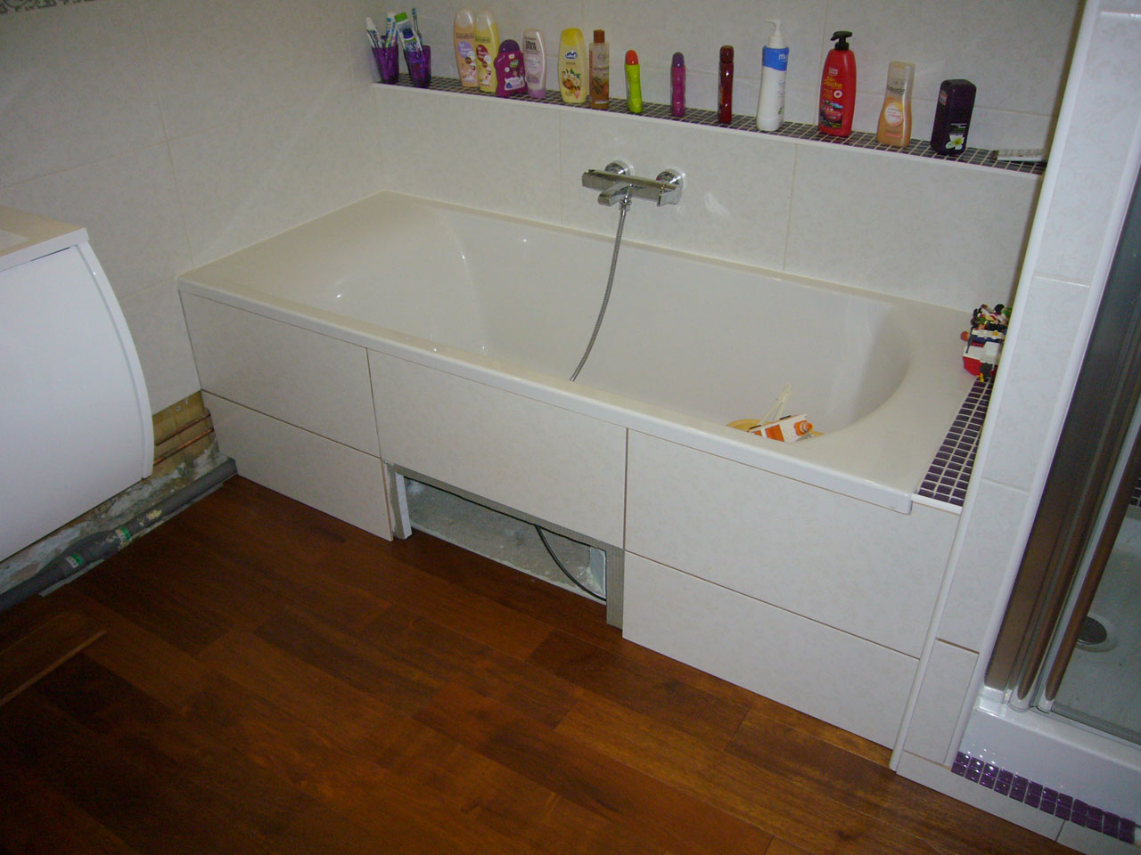

Le tablier de la baignoire a reçu le reste des carreaux de faïence qui lui manquait. J’attendais de poser le parquet afin de pouvoir ajuster la hauteur et l’alignement avec le rebord de la baignoire.
Le passage pour la trappe de visite a été découpé un peu plus petit que le carreau de faïence et il faut que je trouve le système pour la trappe, j’hésite encore entre un système tout fait ou un bricolage maison, il faut que j’aille voir les prix en magasin.

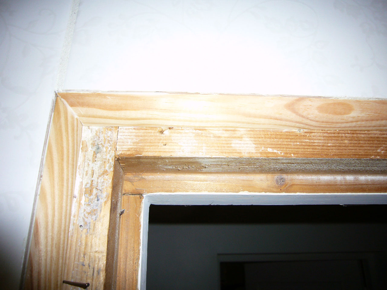

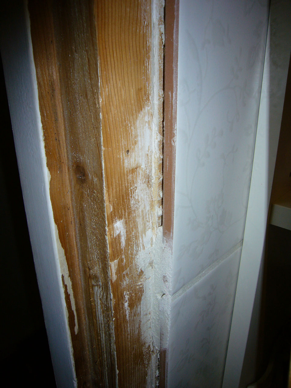

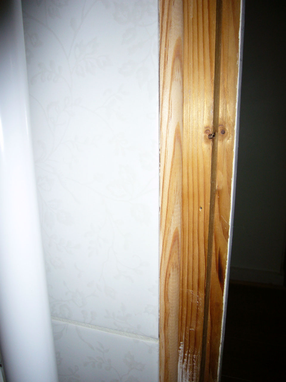

Voici le montant de porte avec l’arrêt de la faïence.
Même chose après la pose d’une baguette quart de rond de 14mm.
Il y a par endroit des espaces entre la baguette et les carreaux, ils seront comblés au mastic de maçonnerie puis tout sera peint en blanc satiné (baguettes, montants et porte).

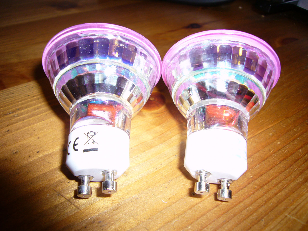

J’avais à la base choisi des ampoules LED à changement de couleur automatique, les manuelles via télécommande étant hors de prix.
Sauf que de la lumière verte et jaune/orange derrière des briques de verre couleur aubergine ça fait vraiment très moche. Après recherche sur le net et dans les magasins un constat : les ampoules LED violette ça n’existe pas.
J’ai essayé en mettant des ampoules blanches mais cela faisait trop fadasse.

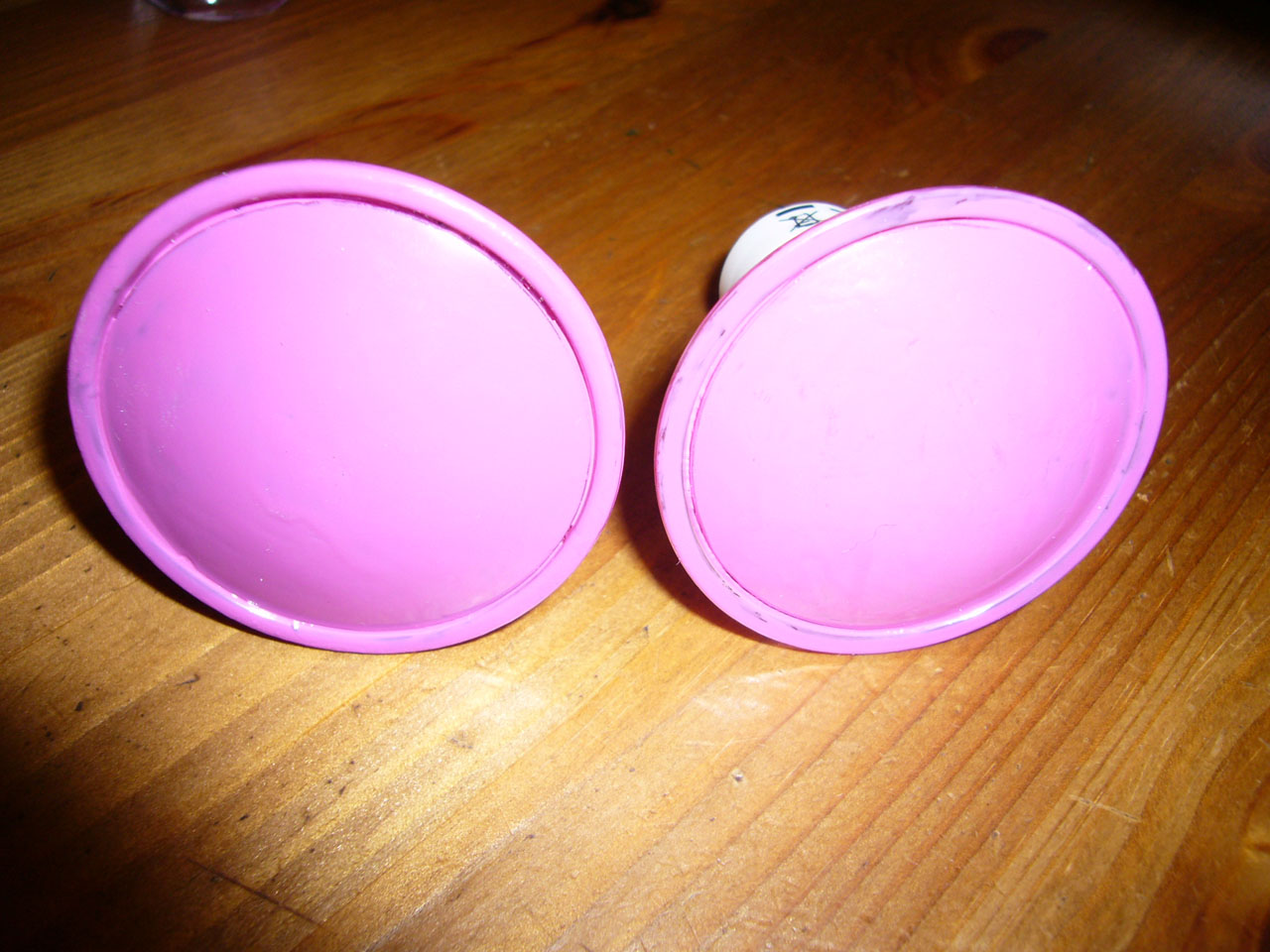

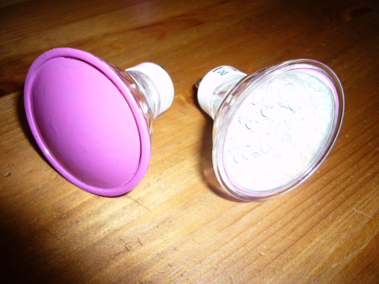

Du coup, système D, un flacon de verni rose/violet à Mme et le tour est joué.
J’ai quand même dû faire quelques essais avant car la première fois j’avais mis trop de vernis et la couleur virait vraiment trop sur le rose. Pas de problème, un coup de dissolvant et on recommence.
Le dos des ampoules avait été recouvert de vernis mais je l’ai enlevé finalement et là la teinte nous convient.

Pour la trappe, j'étais comme toi a chercher LE système qui irait bien... et puis finalement j'ai trouvé LE système super facile :
- découper le carreau de faience pile à la bonne taille (pour qu'il soit aligné avec ces voisins)
- renforcer le carreau en lui collant aux fesses un morceau de polystyrene de la taille du trou, ou a peine inférieur
- (facultatif, selon le risque de rencontrer des coups de pieds francs dans le carreau)
mettre 2 traverses, (haut/bas ou gauche/droite), derriere le panneau mortier/polystyrene. Comme cela le couple carreau polystyrene aura un appui costaud au fond.
- mettre le carreau en place, remplir les joints de silicone, c'est ce dernier qui va tenir le carreau
- maintenir ce carreau 24h, le temps d'avoir un joint bien sec.
Ca fait 6 mois que c'est comme ca chez moi, et ca a pas bougé du tout.
Pour ouvrir il suffit de couper au cutter le joint, chopper le carreau à l'aide d'une ventouse si il ne veut pas venir.

Pour tes ampoules avec vernis : il n'y a pas de risque d'émanations?
Et herbacha ton système de trappe à l'air pas mal et surtout simple à faire, ton silicone c'est le même que pour les joints la baignoire? ça se voit pas par rapport aux autres joints de faïence?
Herbacha:
Pas de bol pour moi, j'ai déjà acheté un kit (photos à venir) avec 4 plaques que tu fixe sur le carreau + 4 support à mettre sur le tablier, la fixation entre les deux se fait via des aimants. Mais ta technique est nickel, et je pense aussi qui je vais mettre du silicone au niveau des joints, je me tâte encore et il va falloir que je fasse des essais de couleur.

Non, ça ne sent rien, les ampoules ne chauffent pas, donc à ne surtout pas faire avec des halogène ou même des fluo-compact qui chauffent un petit peu quand même.

Pour la trappe de visite, nous aussi on a mis le système avec les aimants et le joint de silicone pour sceller la faïence. Mais les aimants sont un peu faibles par rapport au poids de notre carreau de faïence, du coup on a mis de petites cales en bois en dessous qu'on a redécouper ensuite pour qu'elles ne se voient pas. Mais nous ne sommes pas sur de la tenue si les enfants mettent des coups de pieds dedans. Je trouve vraiment très bien l'astuce avec le polystyrène derrière... si on l'avait su plutôt!!!
Je me suis aussi posé la question, mais utilisant du joint classique de couleur blanc, le silicone blanc ne jure que les premieres 24h. Ensuite la différence est minime et apres quelques semaines, les petites poussieres ajoutant un très léger voile gris sur les joints microporeux, l'écart entre les 2 joints s'estomp totalement, à mes yeux.
C'est sur que si le carreau est en plein jour, au beau milieu du tablier de baignoire, avec un joint de faience blanc cassé (alors que c'est noté blanc éclatant sur la boite :p ), alors oui, il y aura une différence visuelle, inévitablement.
Mais à l'inverse, si on emploie pas de silicone, soit on utilise le même joint que pour la faience, et le démontage est alors une vraie galère (surement de la casse à la clef). Soit on ne mets pas de joint, et la finition se fera sentir.
Il est vrai que j'ai intégré très tôt la problématique de la trappe de visite, la baignoire a été orientée en fonction de cela, entre autre. La ma trappe est bien discrète, a tel point que l'acheteur de ma maison ne me croyais pas qu'il y en avait une : au touché il a heureusement reconnu une matière de joint différente.
