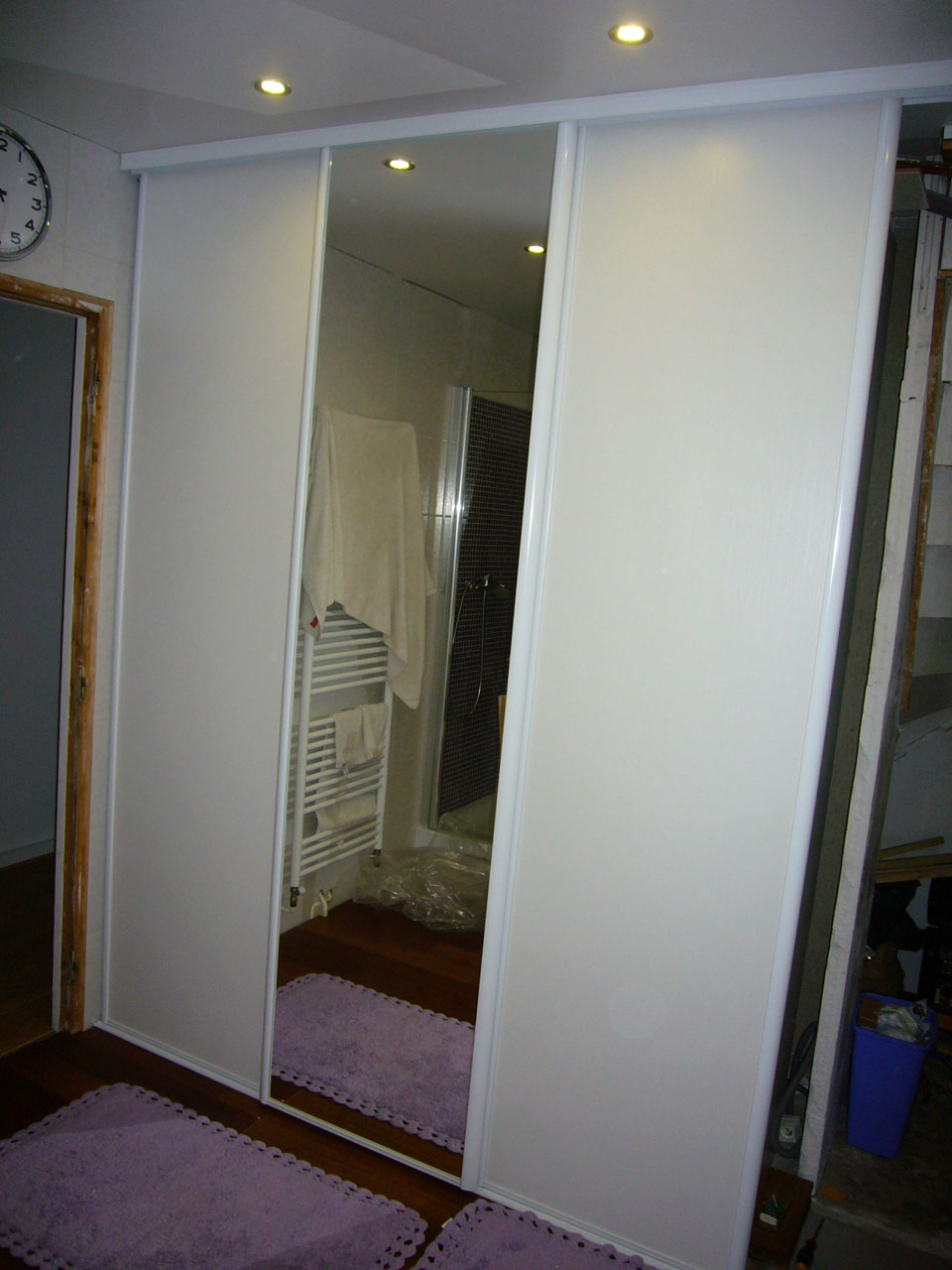

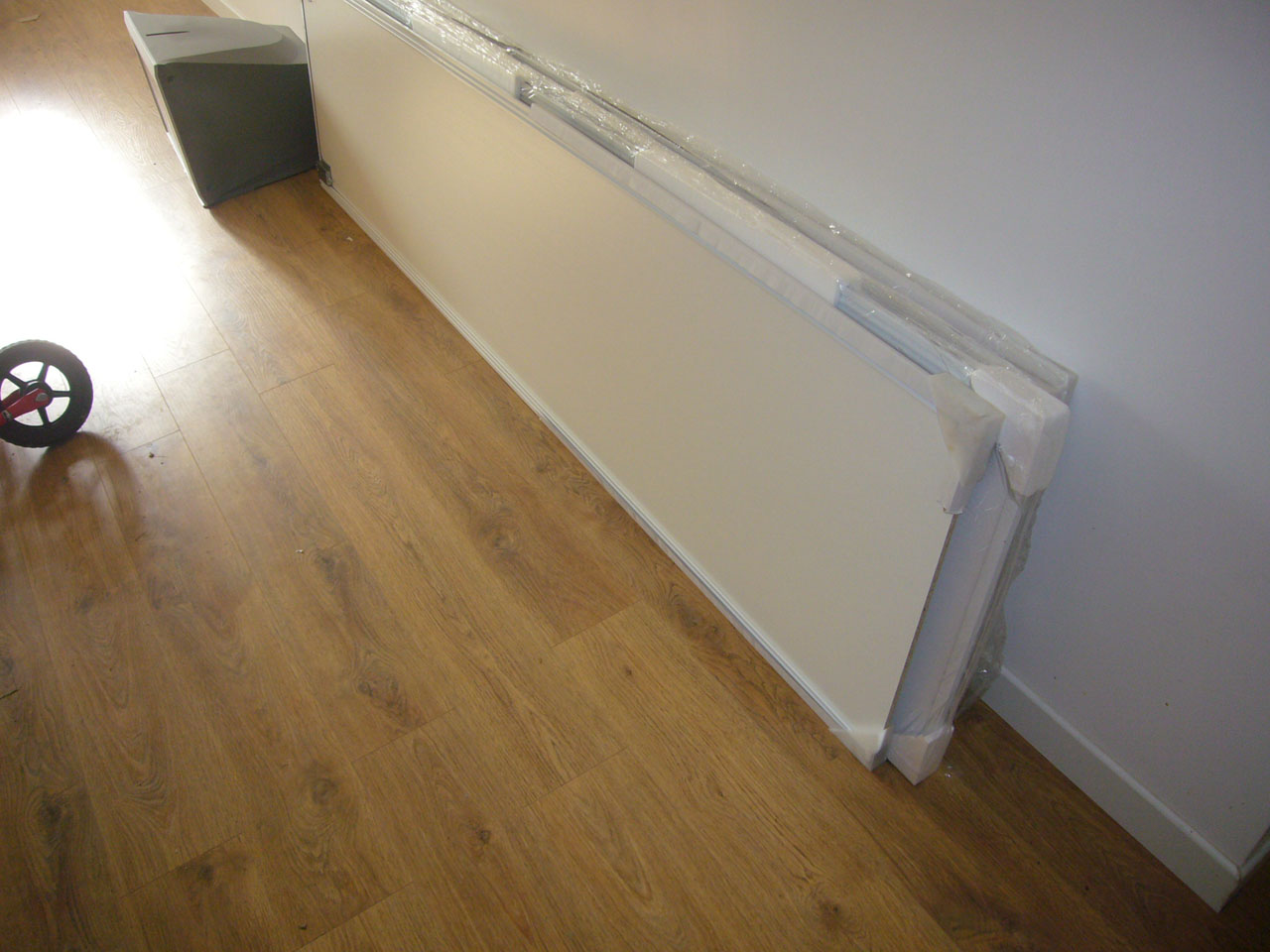

Comme prévu dans le projet, voici enfin les portes coulissantes qui vont habiller le dressing déjà en place. Il y a 4 portes en 67cm de large. Trois pleine, finition frêne blanc et une avec miroir. Toutes les portes ont comme finition des profils blancs en métal. J’aurai aimé avoir le modèle laqué blanc avec une plaque de verre par-dessus mais comme souvent le rendu tire un peu sur le vert d’eau…dommage.
Elles sont de marque SPACEO, achetées chez Leroy Merlin pendant une promo. L’ensemble 4 portes + le kit rail haut et bas me revient à 237,60 €, loin, très loin, très très loin des autres portes de chez Leroy, Lapeyre et autres… j’y reviendrai.

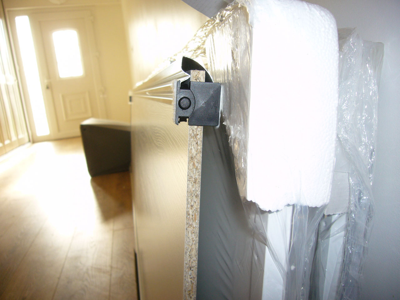

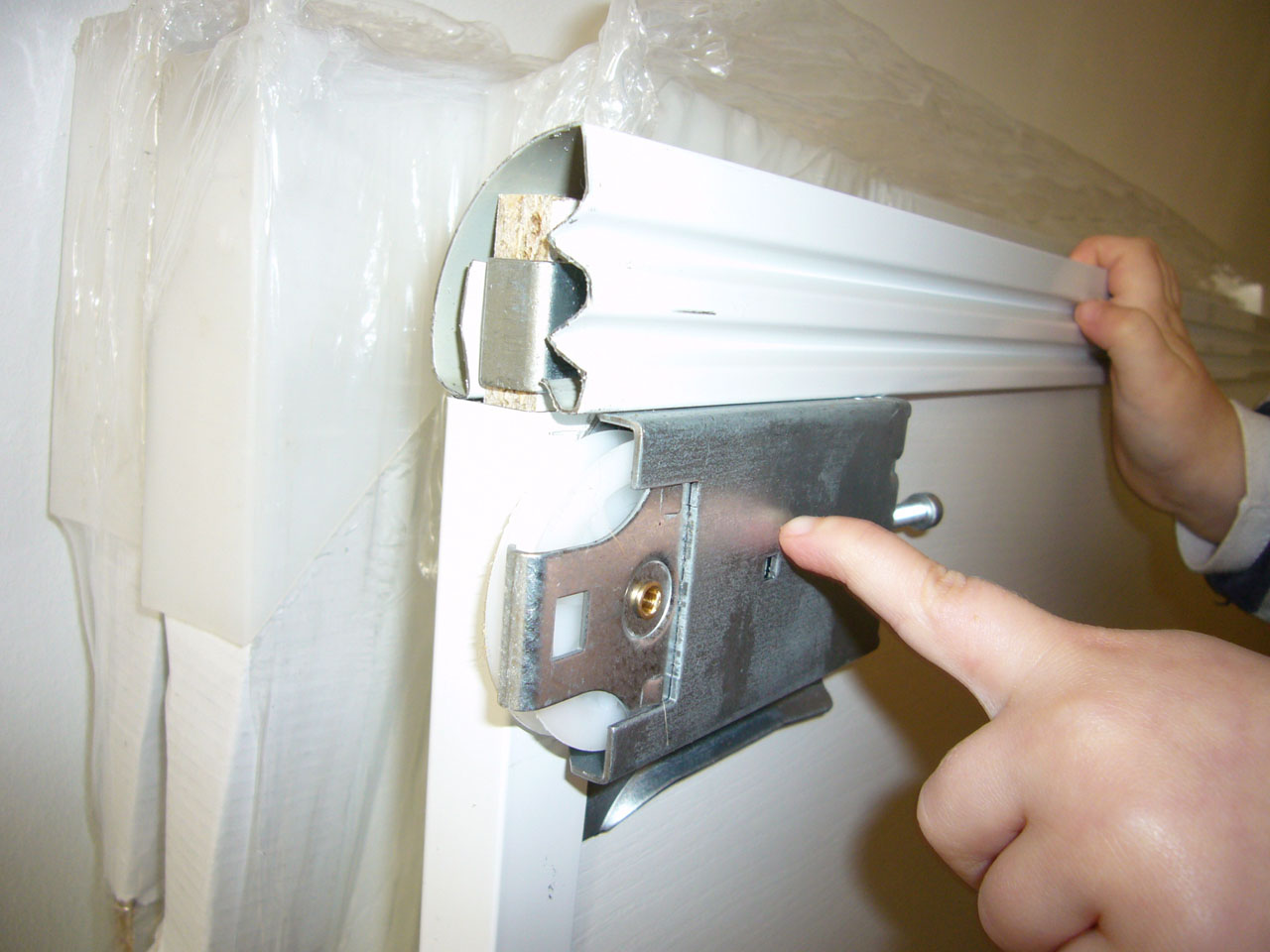

Le petit dernier de 2 ans ½ qui vous montre le système avec la roulette. On voit bien que le profil vertical est juste clipsé. Idem pour les profils haut et bas.
Autre vue du système avec roulette 100 % plastoc ! L’espèce de rabat métallique c’est en fait le système anti-déraillement, sommaire mais il semble remplir son rôle, c’est d’ailleurs bien galère pour enlever une porte une fois en place.
Les portes sont vendues pour faire 10mm d’épaisseur, je vous rassure ça se voit !!!
Le truc noir sur la photo c’est le patin qui sert de guide dans le rail du haut, sur la vue en gros plan on peut voir les morceaux de feutrine blanche de chaque côté.

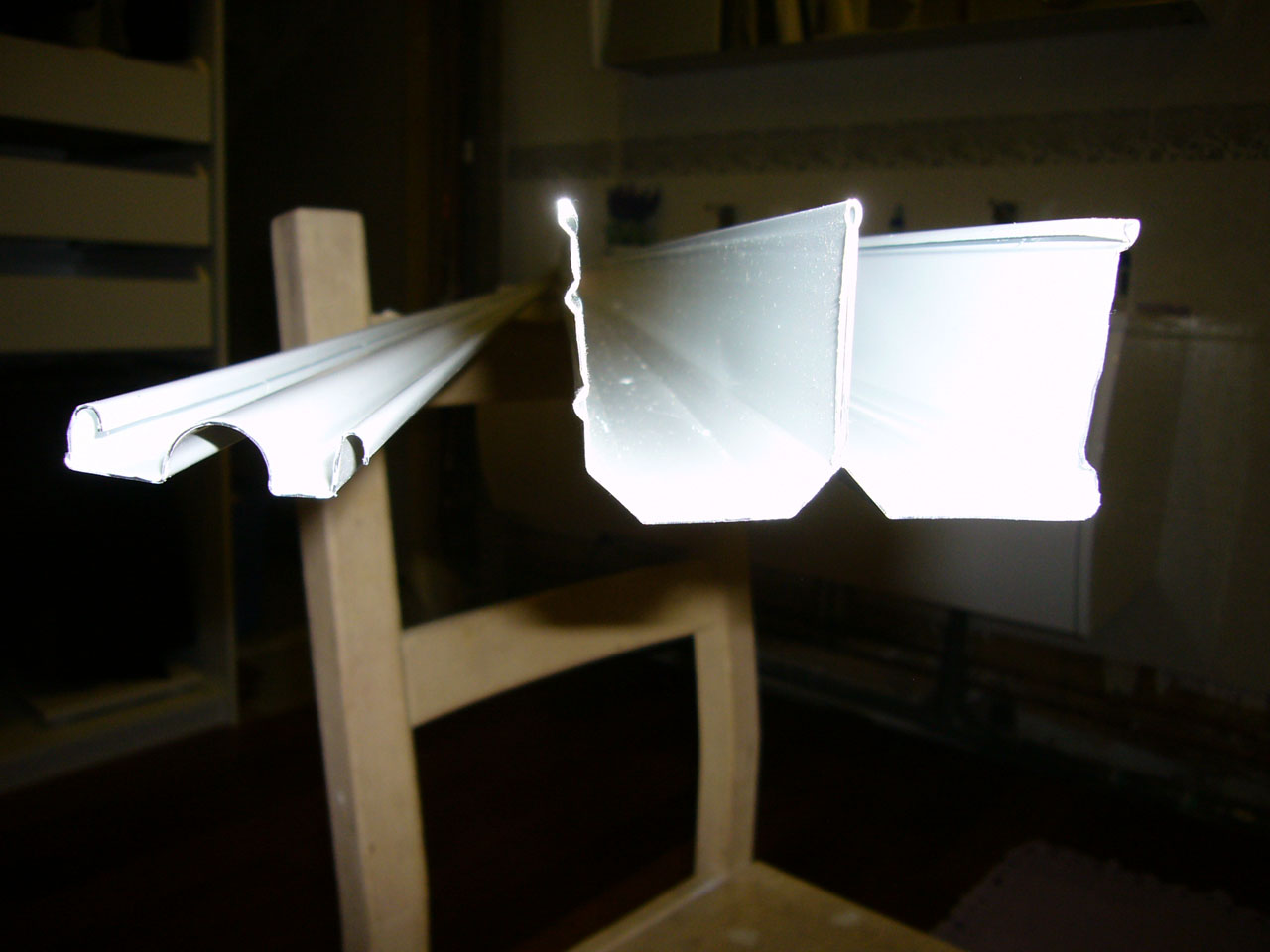

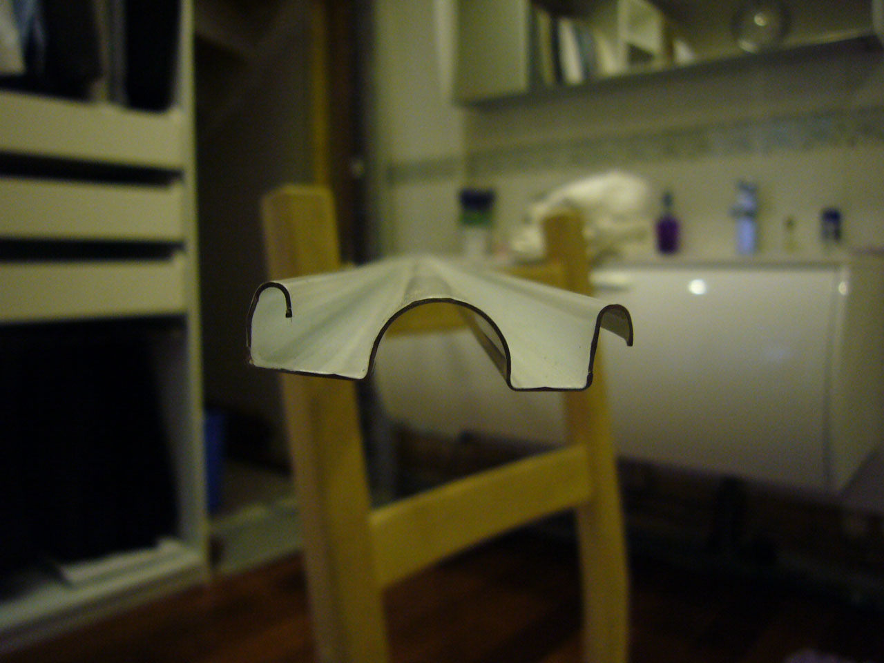

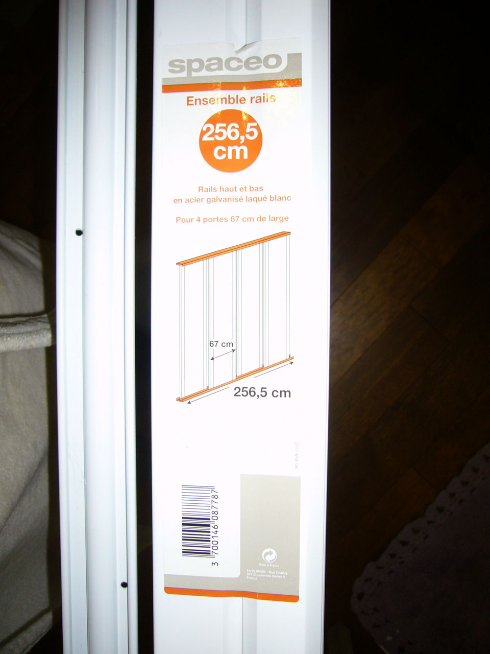

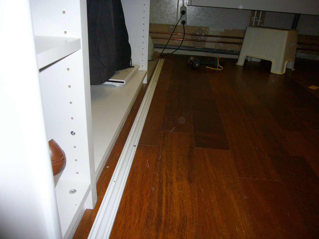

Le kit de rail haut et bas doit être acheté en fonction du nombre de porte. Il est de toute façon possible de le recouper à la longueur voulu, idem pour les portes.
A droite le rail haut, à gauche le rail bas. Le tout d’une finition très sommaire, 16,20 € le kit en 2m56.
Détail du profil du rail bas. Le côté gauche sera celui qui ira côté salle de bain, l’autre, plus relevé ira côté dressing. Les deux bosses extérieurs correspondent à « la bande de roulement » des portes.

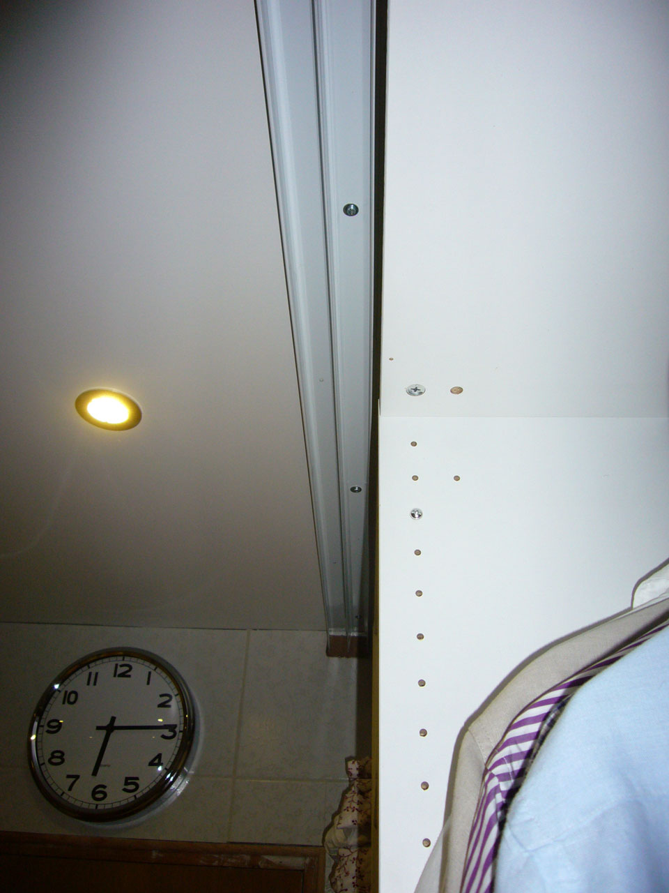

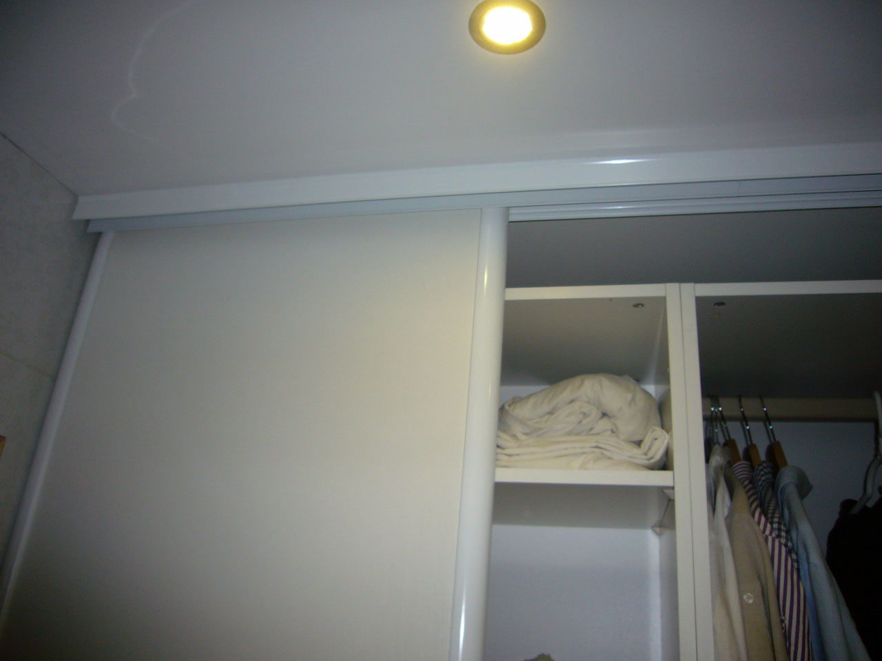

Le rail haut installé. Je ne vous cache pas qu’il faut faire des essais et autres vérifications avant de le fixer définitivement histoire que les portes ne butent pas dans les meubles.

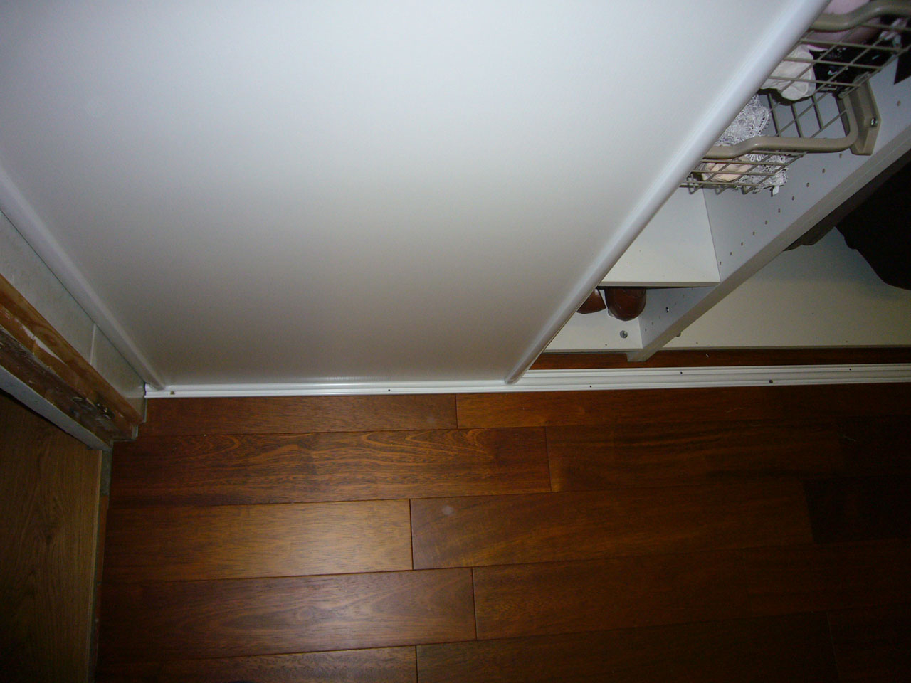

La première porte en place. Attention, mettez bien 2 portes par rail !!!

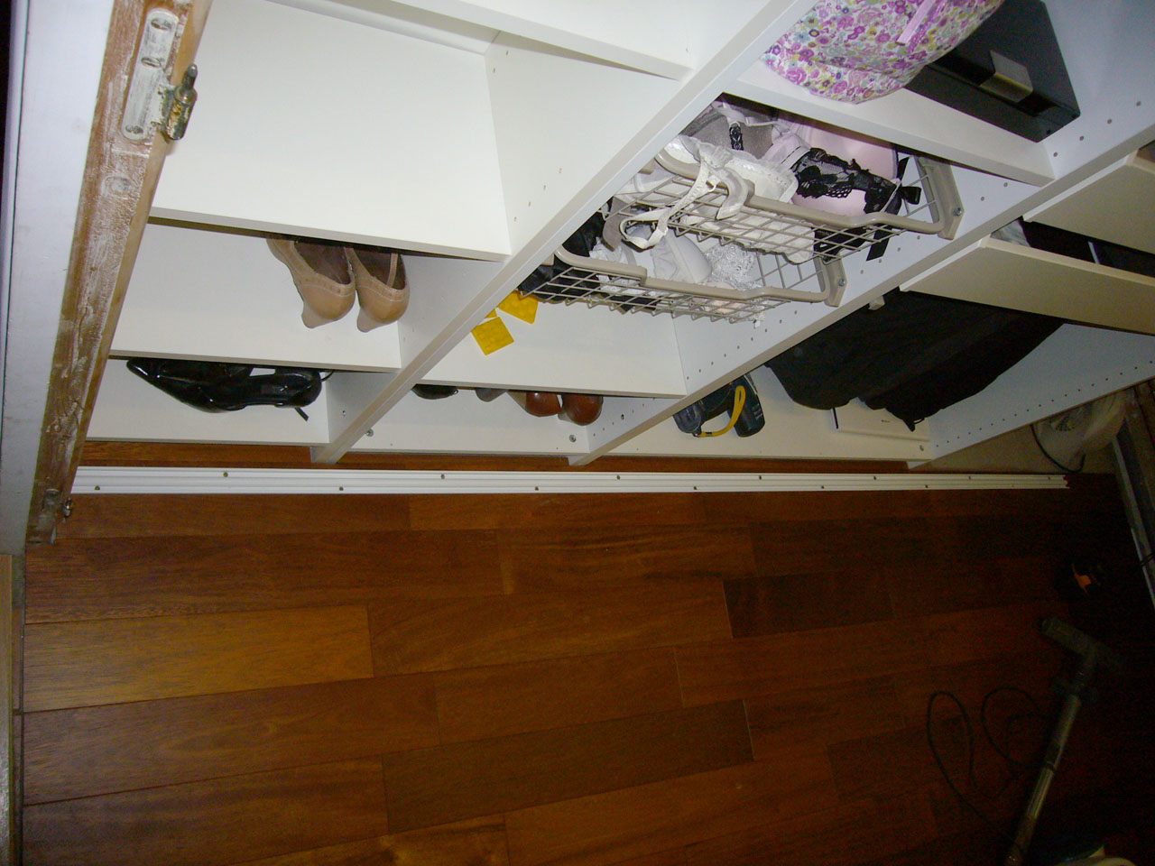

Vue du rail bas qui n’est fixé que par quelques vis.
Pensez à laisser un espace entre les montants des meubles et le rail. J’ai environ 1cm.
Le rail avec toutes les vis une fois les essais terminé. J’ai en vague projet de peindre les têtes de vis, on verra plus tard…
Plus qu’une porte à mettre à droite et c’est fini.
Voilà, c’est fini pour les portes du dressing. Il n’y a pas de photos du montage à part entière, nous étions trop pressés de les voir en place, surtout qu’une fois les rails posés les portes se mettent en 1 minute. Voici tout de même le mode d’emploi fourni.
Tout est écrit sur le papier qui est visible en magasin.
- 250 x 67 cm
- Panneau de particules 10mm mélaminé des deux côtés
- Profil latéraux, haut et bas en acier laqué blanc
- Système de roulette basse (ce qui sous entend qu’il n’y en a pas en haut)
- Réglable en hauteur +/- 1 cm
- Film anti-bris pour le miroir
- Système anti-déraillement (d’ailleurs bien galère pour enlever une porte)
- Largeur des profils 38mm
- Montage facile (et je confirme)

Certains doivent se demander pourquoi mettre 2200 € dans des meubles et 10 fois moins dans des portes de placards ? Tout simplement parce ce ne sont QUE des portes de placards, qui « fonctionnellement » ne servent qu’à cacher le dressing… il était alors HORS de question pour nous de mettre les sommes demandés par n’importe quel vendeur de porte…. 1800 € pour 4 portes… restons sérieux….
Certes la finition est meilleur, elles sont plus épaisses, sont pourvues de roulettes en haut et en bas, les rails sont de meilleure qualité et plus « beau », les profils en alu…. Mais ça reste des portes…
Pour ce qui est des portes SPACEO 1er prix, après presque 3 mois d’utilisation quotidienne nous ne regrettons absolument pas notre choix. Il y a aucun problème de fonctionnement ou de glisse, elles coulissent parfaitement. La seule chose qui nous rappel que ce sont des 1er prix c’est l’épaisseur et le faible poids.

Salut,
A mettre c'est super simple, une fois tes rails en place, tu pose ta porte et c'est son propre poids qui fait que la partie en métal recourbé en-dessous de la roue viens se mettre dans l'autre partie recourbé coté rail.
PAR CONTRE c'est du coup super GALERE à enlever et pour le coup dans ce cas il faut sortir la porte par le cote. Je l'ai fais pour tester, je m'en suis mordu les doigts !!!
Est-ce que mon explication a étée claire ?
N'hésite pas à revenir vers moi si tu doute.
Nurbo

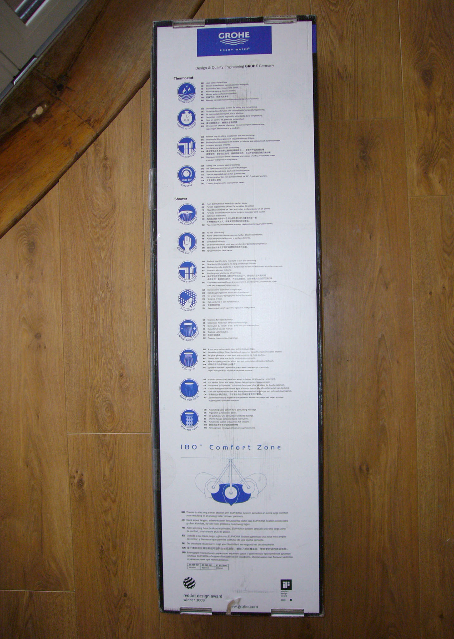

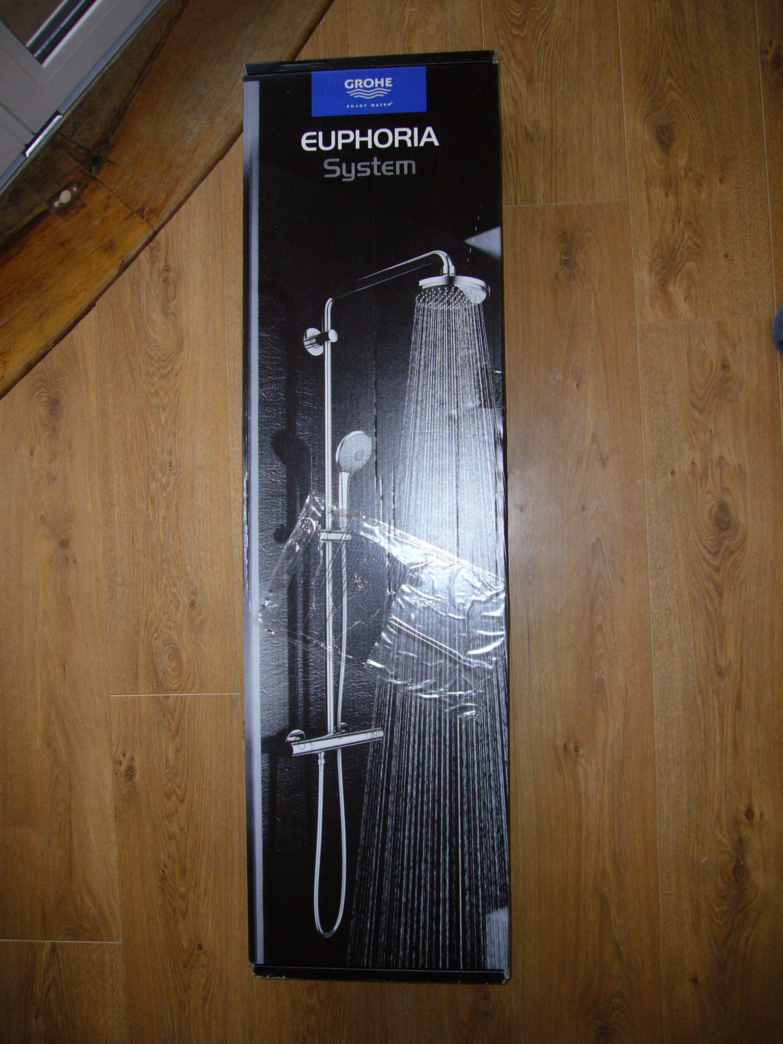

Salut,
Un très grand merci à Guillaumepour la remise sur le système Euphoria GROHE et à Chris pour avoir autorisé lacommande groupée.
Reçu ce jour (heureusement quele voisin était là car le livreur s’étonnait que je ne sois pas chez moi… jelui ai répondu : « comme vous mon bon monsieur, je travaille ! »
Sinon colis nickel, pas un choc,rien.
Les photos parlent d’elles mêmes.
Maintenant il n’y a plus qu’à lemettre en place et la douche sera vraiment finie !

Salut,

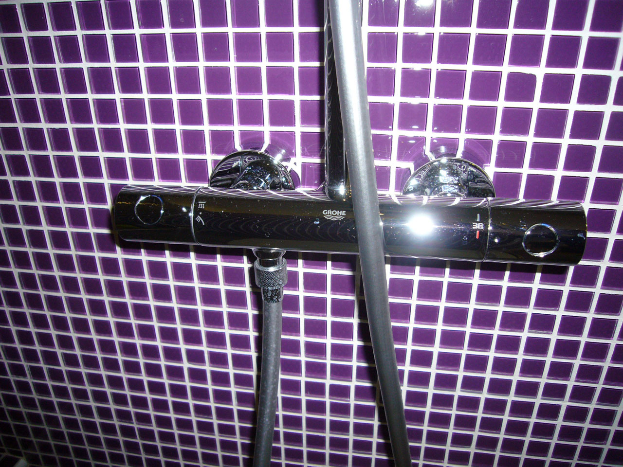

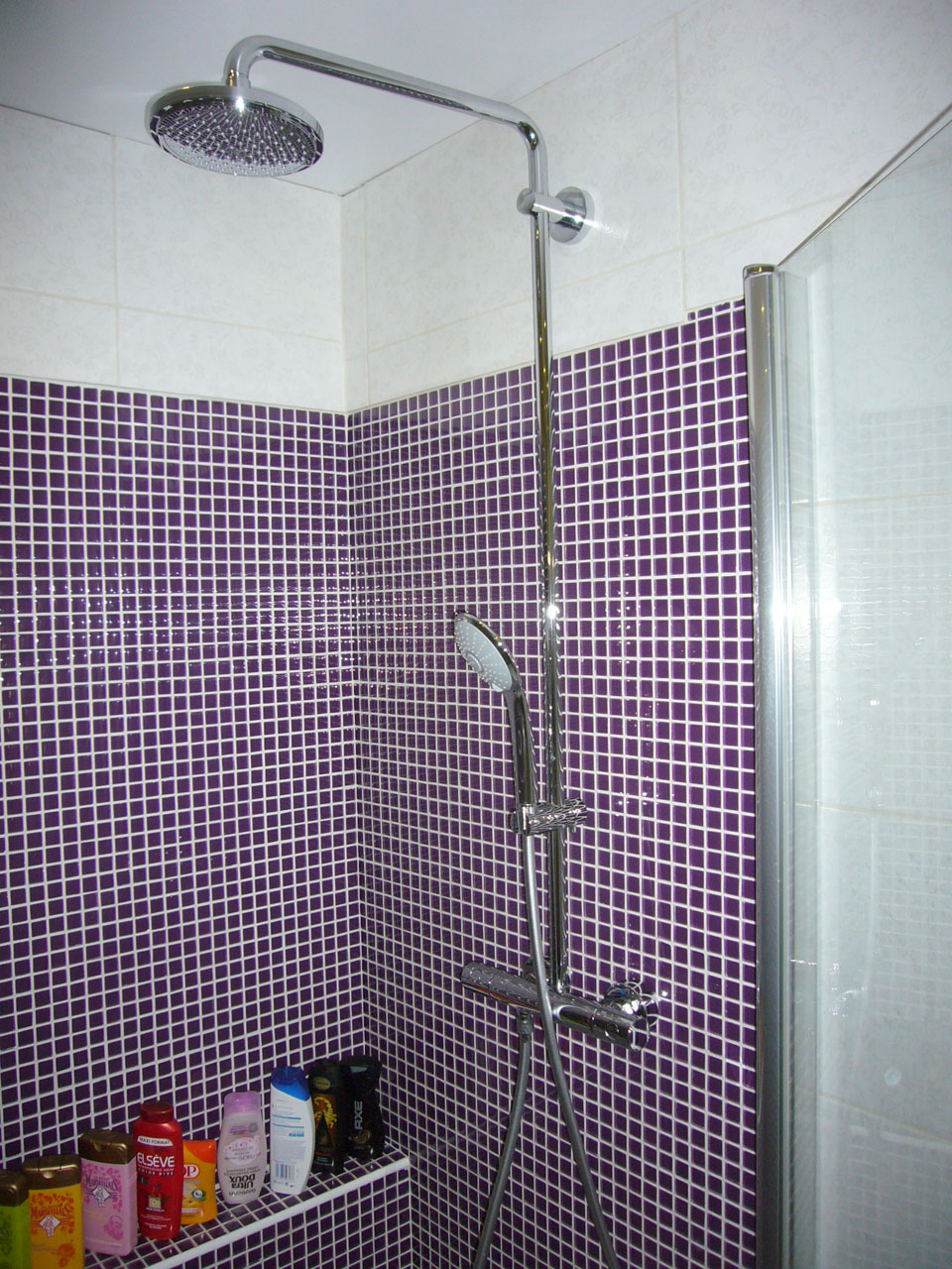

Ca y est la colonne de douche est enfin en place, et y’a pas à dire, ça claque !!!
Même si je me répète, un grand merci à Guillaume et Mimil (qui passe très bien à la TV d’ailleurs )
Voici donc la bête en place. Rien de particulier pour le montage, tout est bien expliqué sur le mode d’emploi.
Petit bémol par rapport à mon mitigeur de bain JACOB DELAFON, le thermostatique GROHE à ses boutons de commande en plastique, alors que le mitigeur pèse super lourd.
Les rosaces ne sont pas terrible non plus car il faut avoir mis en place les raccord excentrique à une distance spécifique et elles ne sont pas épaisses non plus.
A part ces deux détails, nous en sommes extrêmement contents et on ne regrette pas notre achat, et ça change du vieux mitigeur à 9,90 € de chez Bricomarché
