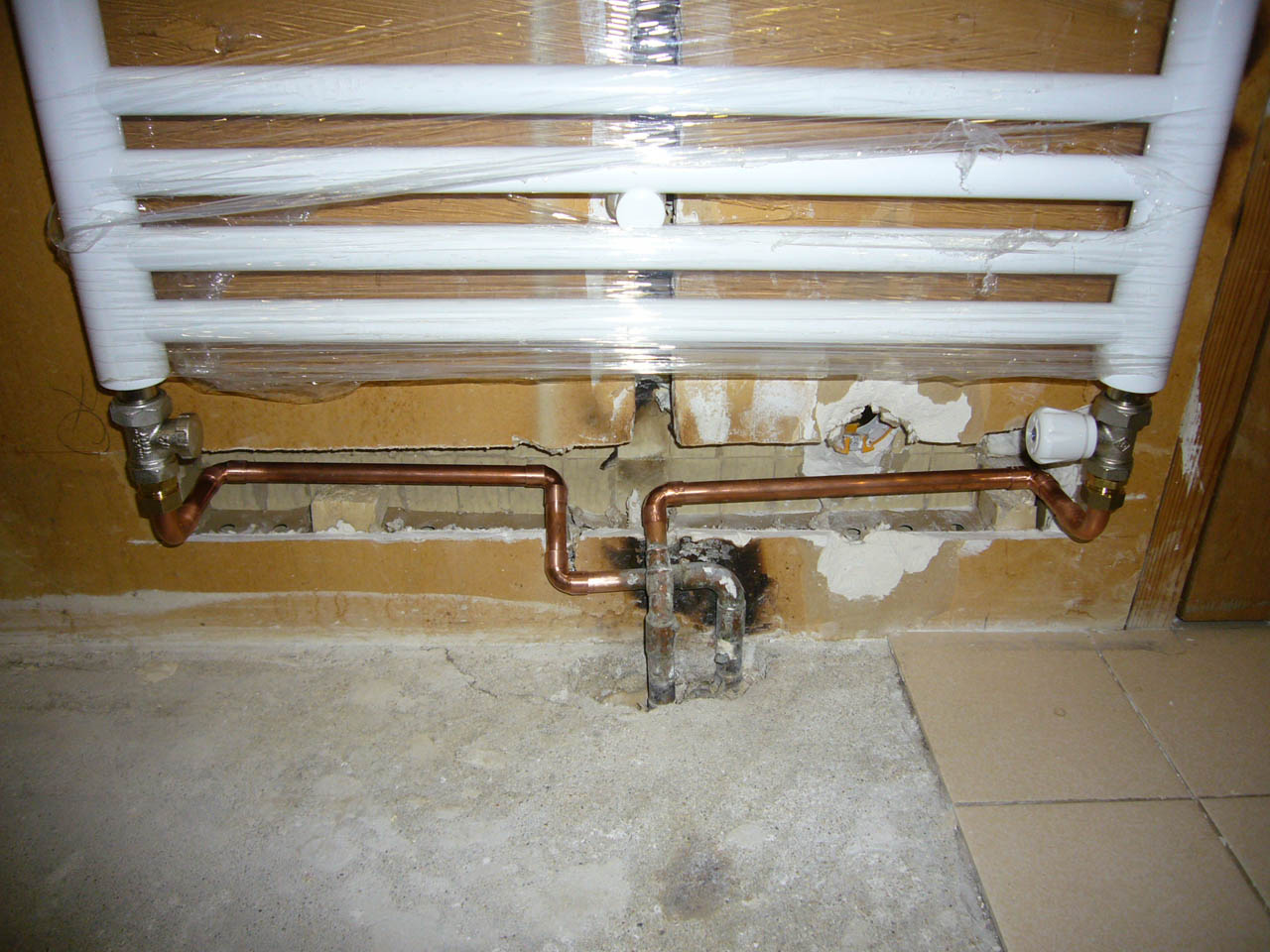

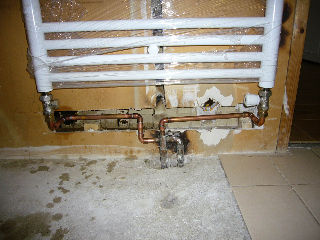

Alors, commençons dans l’ordre, j’en étais à la pose du sèche serviette Acova.
J’ai donc enlevé l’ancienne tuyauterie, mais l’accès à l’un des tuyaux n’était vraiment pas très aisé. Ci-dessous la pose à blanc du radiateur. Très utile et plus facile que de tout souder au fur et à mesure.
Comme je ne suis pas de mauvaise fois, j’avoue une grossière erreur. Faire un pose à blanc, puis tout souder c’est bien, mais de penser à l’épaisseur du carrelage et de la colle c’est mieux….. no comment…..
J’ai donc dé-souder le tout en attendant de mettre le carrelage pour rallonger les tubes, la structure principale ne bouge pas.
Il me restera à mettre les gaines annelées et à mettre une bonne dose de colle à carreaux de plâtre pour cacher une partie des tubes. Ceux qui sortent du sol resteront visible, soit petit coffrage, soit juste un coup de peinture blanche, je verrai une fois le carrelage posé.

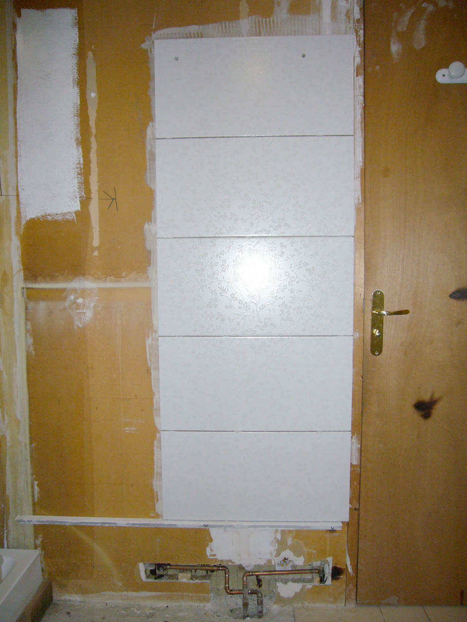

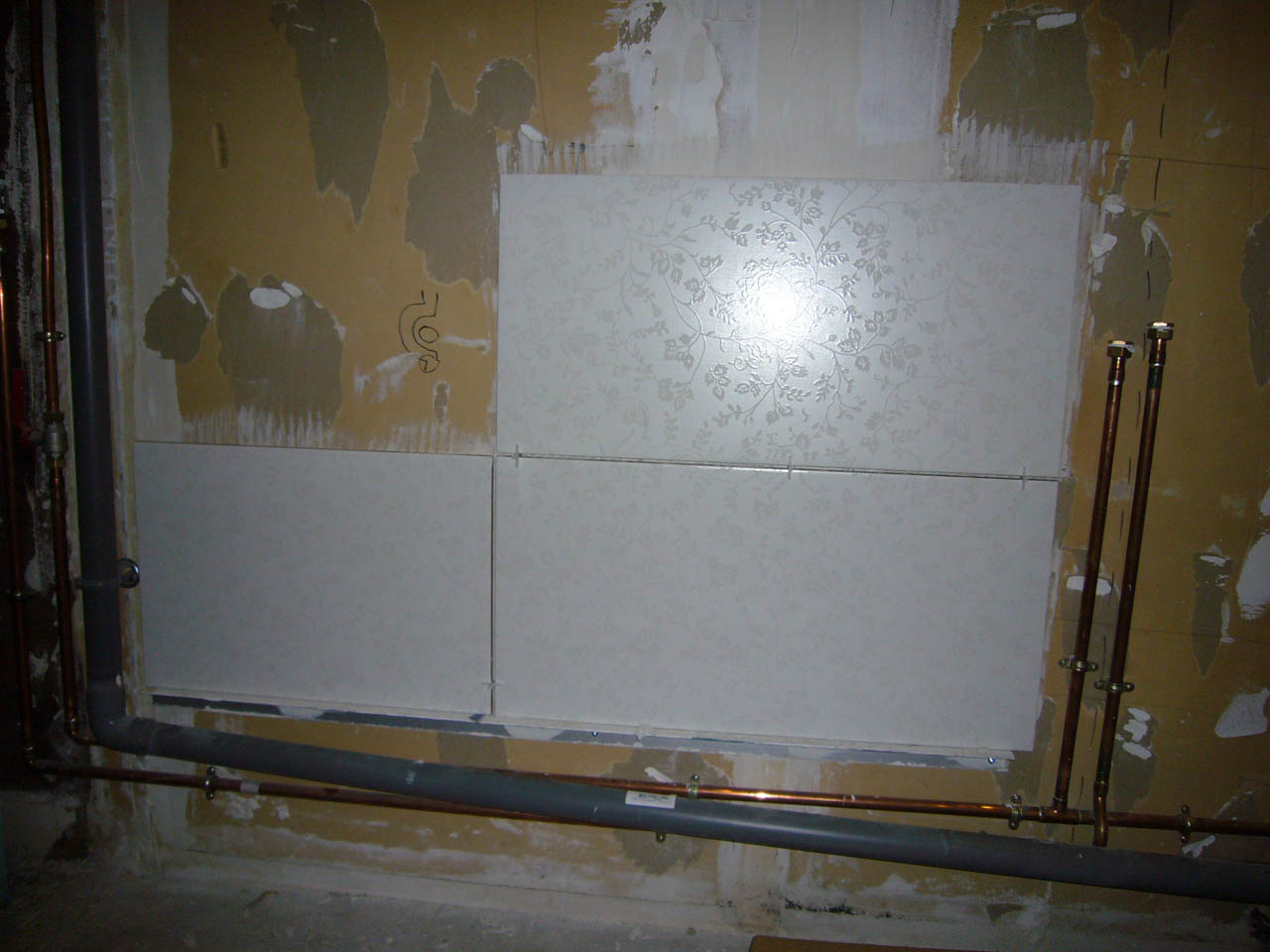

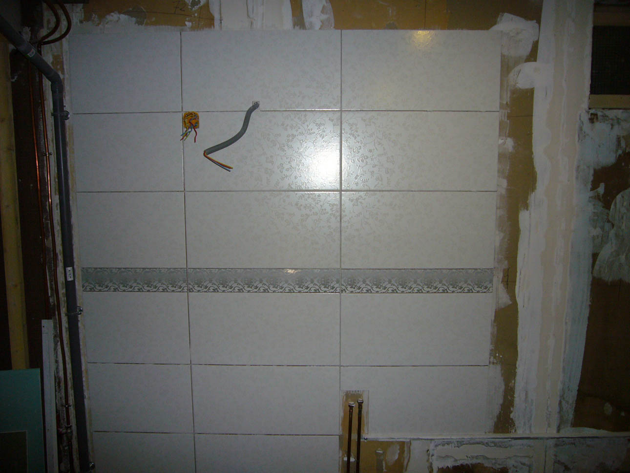

Comme vous pouvez le voir, les carreaux sont très grands, ils font 31,6 x 63,2 cm. Je me suis dis que ça allait vite être fini, mais, par contre, les grands carreaux sont plus difficiles à poser et à aligner.
La prise électrique se trouvera juste à gauche de l’armoire miroir et la gaine qui sort, servira à l’alimentation du néon intégré et de la prise intérieure. Y’a plus qu’à espérer que mes calculs tombent juste lors de la pose de l’armoire, et il en sera de même pour la tuyauterie que je n’ai pu encastrer. L’espace entre les bords des carreaux et des tuyaux servira à fixer un coffrage sous le meuble suspendu.

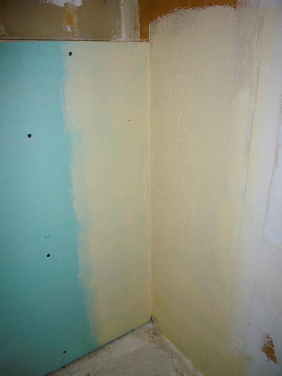

Une couche de primaire ParexLanko à été mise, on voit la légère teinte bleu, mais sans plus. Inconvénient de ce produit par rapport à d’autres primaires que j’ai pu tester, celui-ci est vraiment hyper liquide, et c’est un peu galère, si on charge trop le rouleau, c’est le sol que l’on traite et pas le mur

Comme je le disais plus haut, lors de la pose du sèche serviette, j’ai crée ma tuyauterie en oubliant qu’il y allait avoir l’épaisseur du carrelage. J’ai donc posé le carrelage à l’endroit où sera mis le radiateur. On remarque les deux trous dans la faïence. Perçages fait avec un foret de 12mm spéciale faïence. Manque de chance, la réglette qui me servait de niveau tombe sur la fixation du bas, je ne peux donc pas le poser tout de suite.

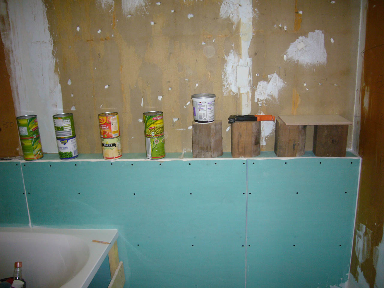

J’ai fini le coffrage qui servira de repose produit ou autre. Vu qu’il est pas large, je n’ai rien trouvé de mieux que des boites de conserves pour faire pression.
Une pente a été crée afin que l’eau ne stagne pas.

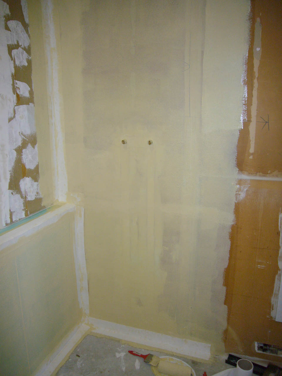

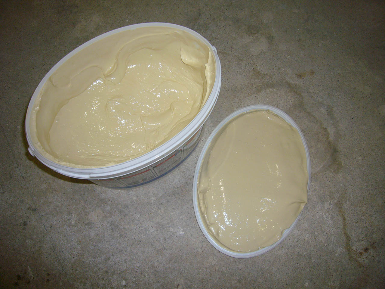

Il ne me reste plus qu’à passer la couche de protection à l’eau sous carrelage. L’explication détaillée se fera lors de l’application. Comme vous pouvez le voir, on dirait de la Danette au caramel !!!

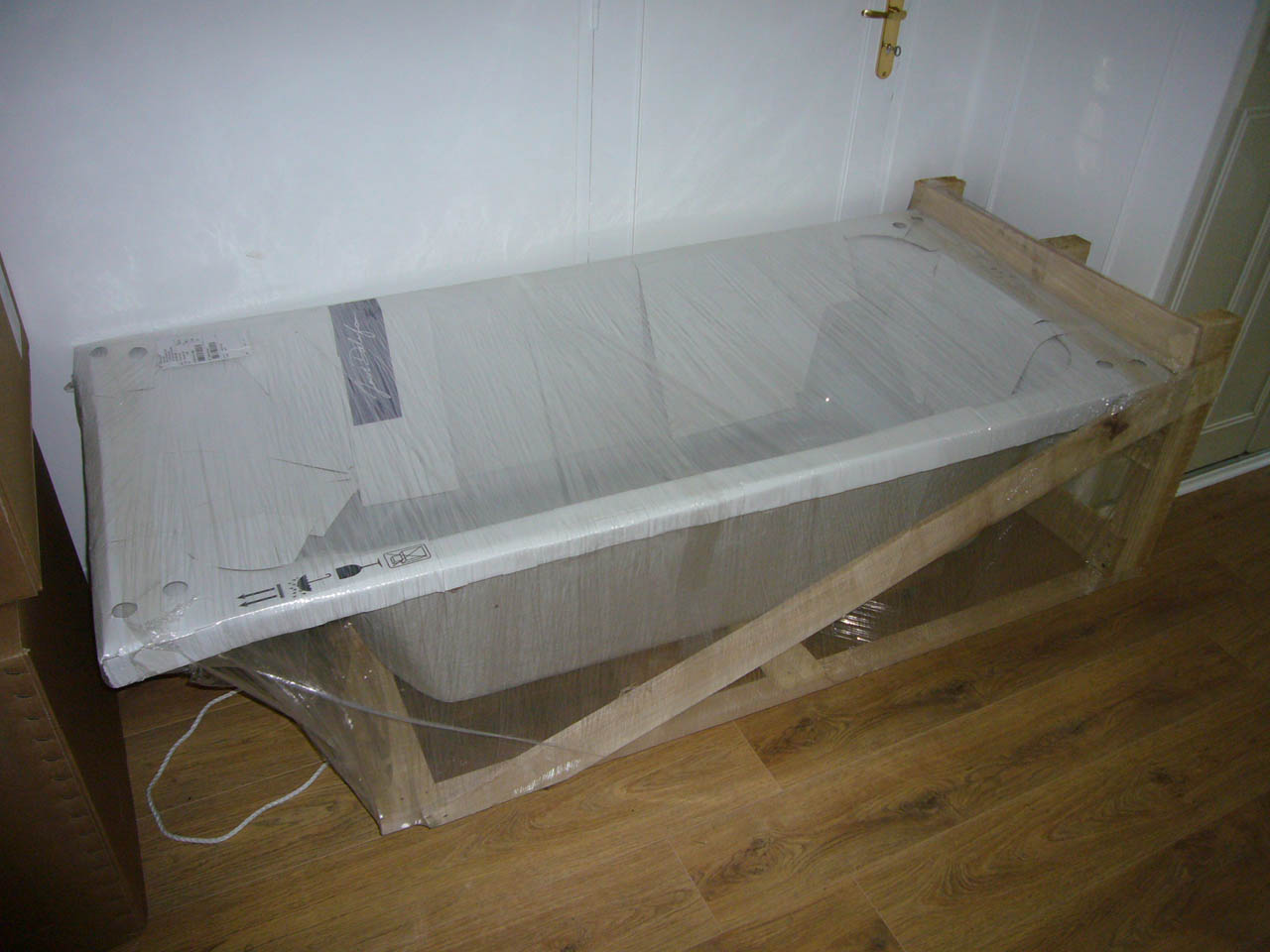

Et pour finir pour aujourd’hui, la baignoire OVE de JACOB DELAFON en 180 x 80.

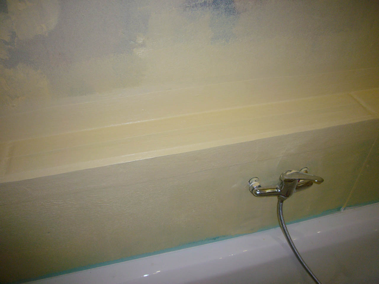

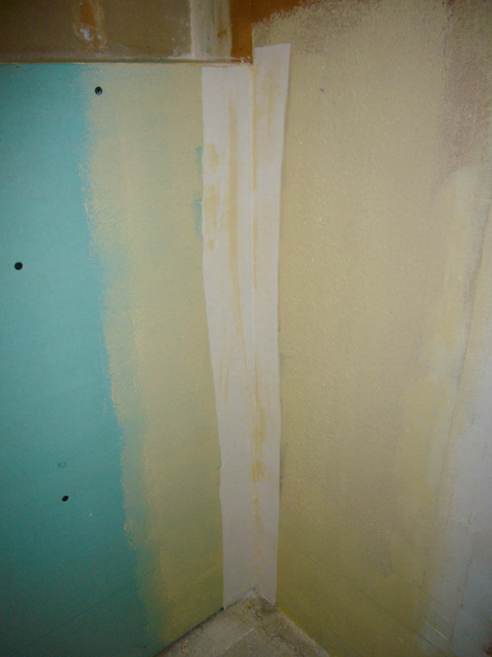

Voici la pose du ParexLanko sous couche d’étanchéité sous carrelage. Comme dit plus haut, c’est comme de la Danette, bien pâteux à souhait.
Lisez bien le mode d’emploi au dos du pot et du rouleau de bande. Coupez vos bandes à l’avance en sachant laquelle va à tel ou tel angle. Ensuite, badigeonnez bien le premier angle à traiter avec votre rouleau, préparez aussi un pinceau à porté de main pour bien mettre le produit dans les angles.
Appliquez ensuite votre bande en appuyant bien, afin qu’elle colle bien au produit. Sur l’emballage de la bande ils disent de plier au milieu, mais comme la bande et tissé et souple, elle ne conserve pas l’angle. Donc, appliquez au fur et à mesure.
Tous les angles de la future douche ont été fait.
Idem coté baignoire. Après avoir fini la première couche partout, vous regardez votre rouleau, votre pinceau, et vous leurs dites au revoir, car tout ce beau monde fini à la poubelle. Impossible à nettoyer, tout comme vos mains… la seule solution, c’est d’éplucher vos doigts un à un.

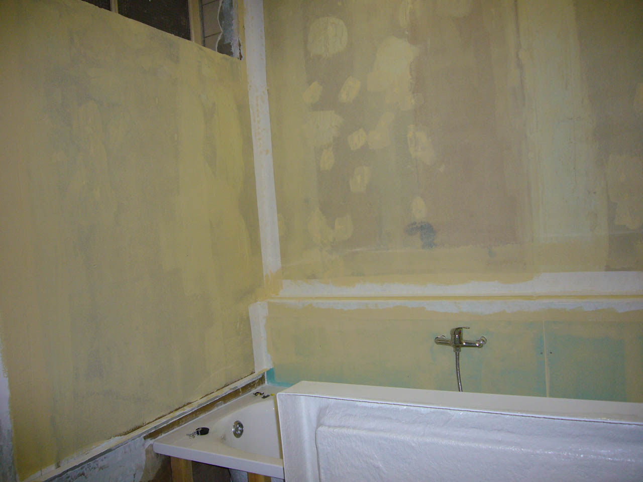

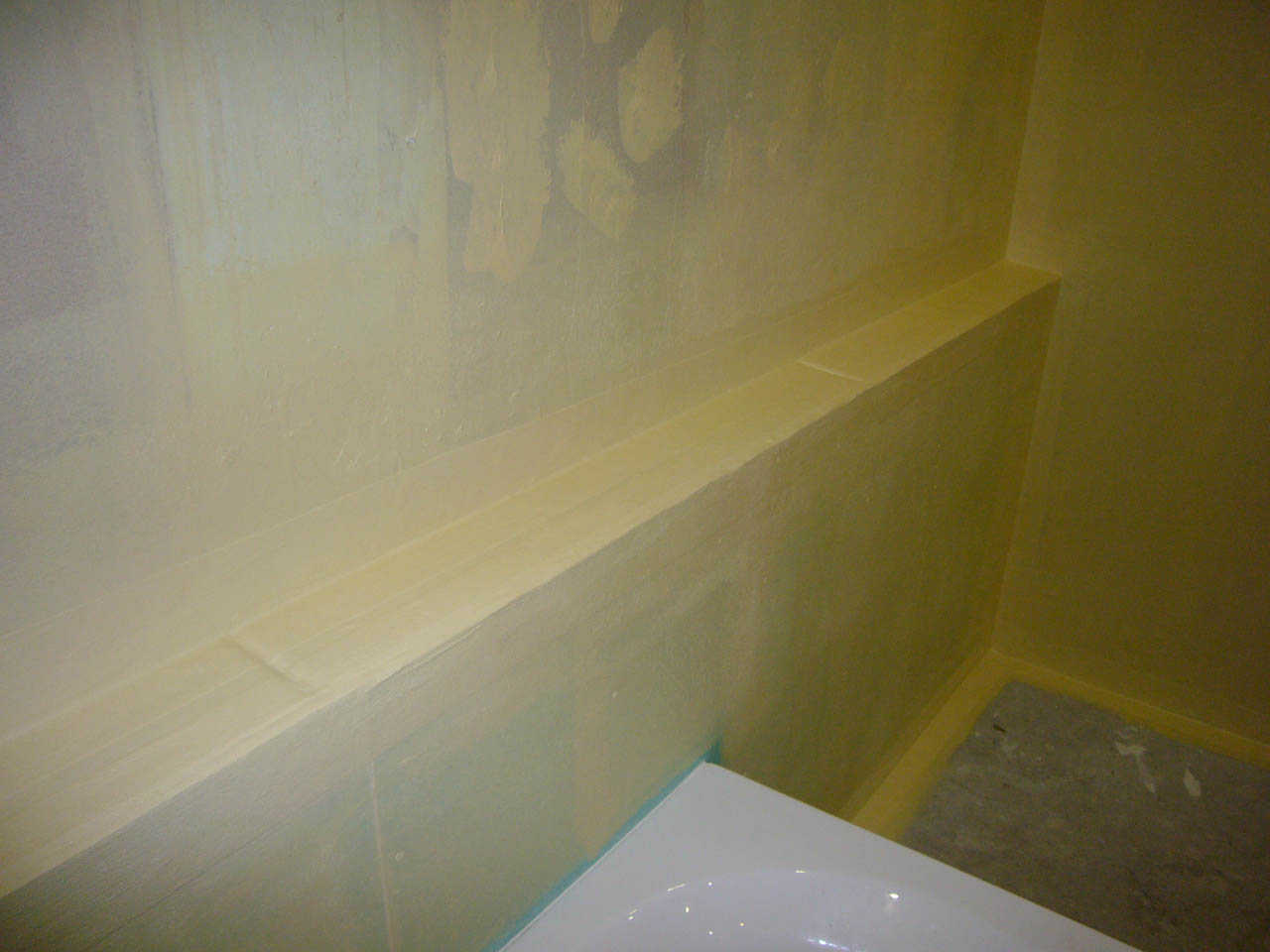

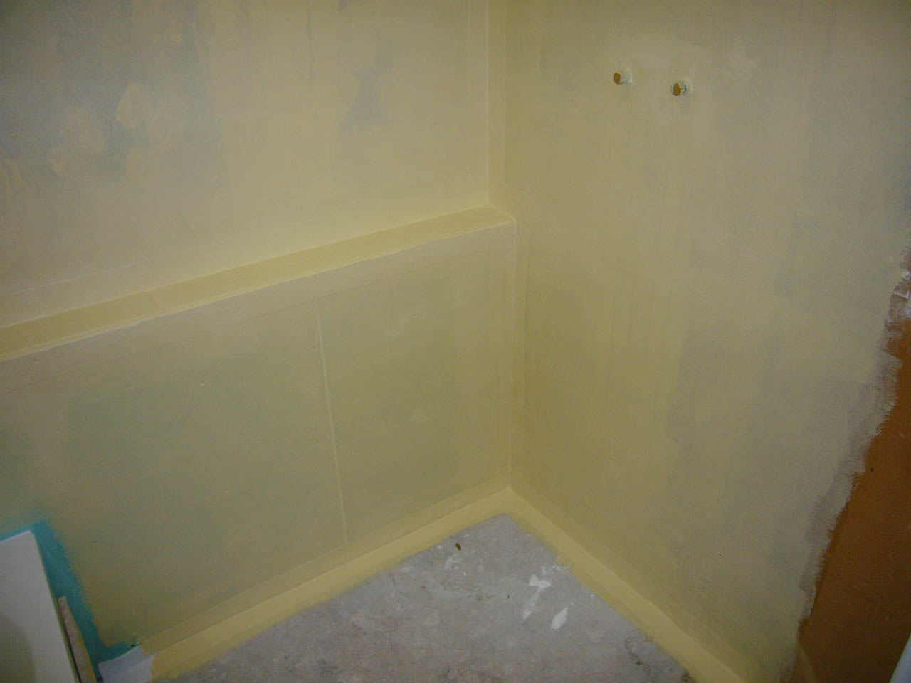

La deuxième couche a été appliquée. On voit tout de suite que ça a pris une consistance épaisse. Le muret qui servira de rebord dans la douche et au-dessus de la baignoire a été particulièrement traité.
Autre vue du muret.
Le pourtour des arrivées d’eau sera traité par du silicone et de la sous couche lorsque je changerai le mitigeur provisoire par le JACOB DELAFON SINGULIER bain/douche.

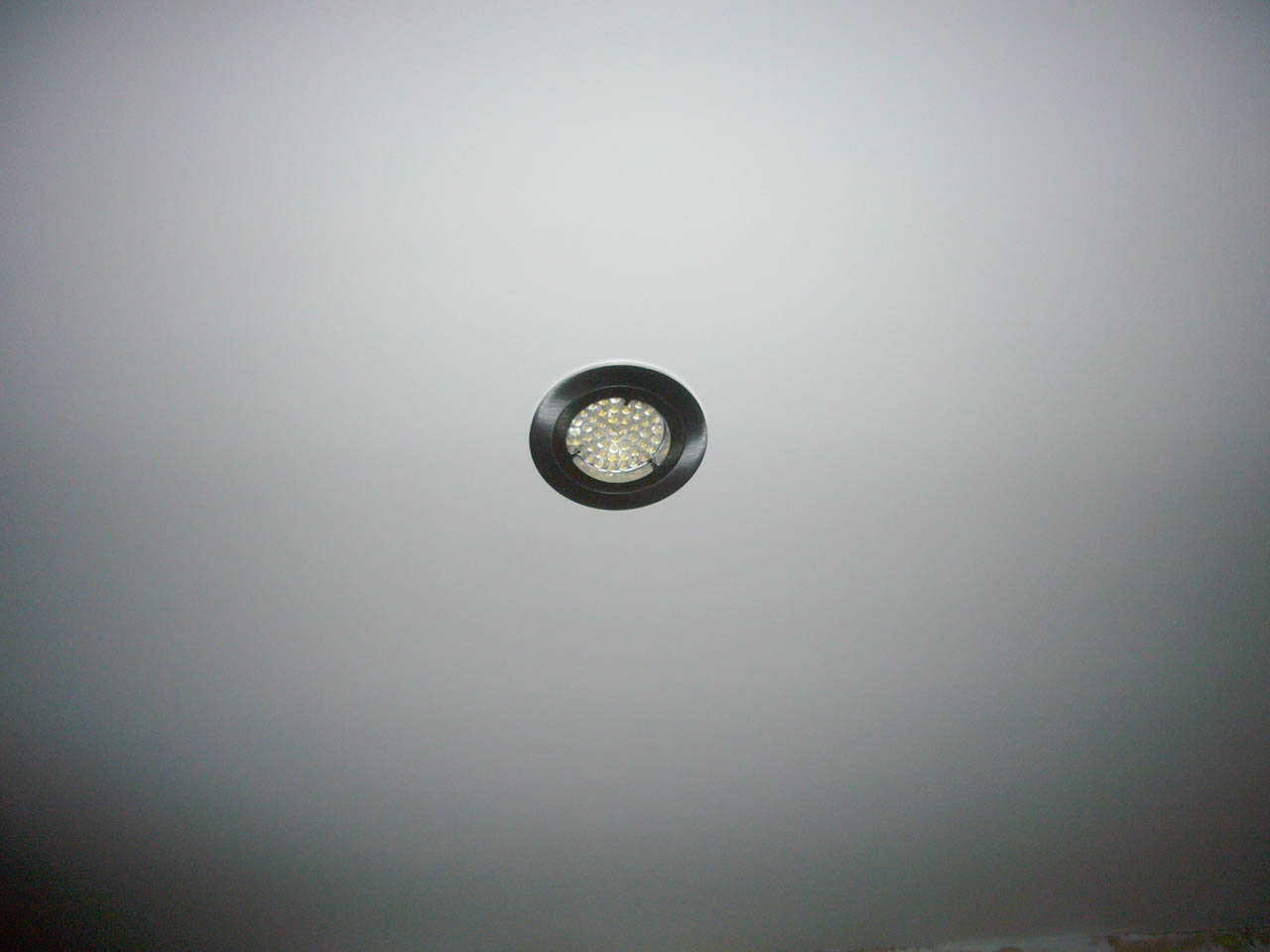

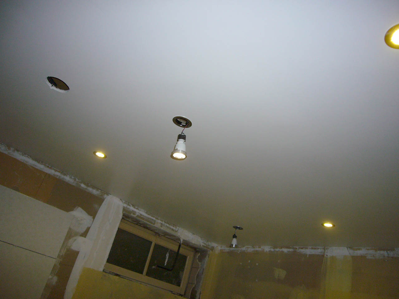

Le plafond ayant lui aussi été fini, j’ai posé les spots en alu brossé. Ici avec une ampoule GU10 220V XANLITE 48 LED.
Les autres spots qui ne sont pas rentrés sont ceux qui n’ont par encore d’ampoule à LED, mais les ampoules de base des kit 3 spots LEXMAN, c'est-à-dire des fluo compact, qui font un spectre vraiment trop blanchâtre et blafard. Le trou à gauche est celui de l'extracteur, qui va être posé dans les jours à venir.
Dept : Seine Et Marne
Env. 1000 message Seine Et Marne
Il y a du travail mais ca avance bien Smile !
J'ai vu que vous remplacier les ampoules spot d'origine par des LED. J'ai lu qu'il fallait mettre un transfo spécial LED sous peine de griller les ampoules en quelques secondes.
Peut être avez vous plus d'infos sur le sujet ?
Car je voudrai remplacer mes spots halogène de SDB par des LED, notamment pour eviter la chaleur dans l'isolation, mais finalement je sais pas si c'est une bonne idée !?
Unsure
Non, pas besoin de transfo pour ce type de spot.
Ils sont en 220 V et culot GU10. J'ai juste acheté des ampoules LED en 220 V culot GU10 et j'ai remplacé les ampoules vendues avec le kit.
Par contre, ça ne marche pas si vos ampoules halogène sont commandées via un variateur, mais en effet, le dégagement de chaleur des spots LED est quasi nul, tout juste tièdes, et encore.

C'est vrai que le ParexLanko ressemble à un gros pot de Danette mmmm miam miam
Je me pose une question à ce sujet, le produit ne risque t'il pas à la longue de se décoller avec la colle carrelage et donc fragiliser le carrelage ?
Quand tu passes le produit au rouleau, tu passes d'abord la 1ère couche verticalement par exemple et ensuite tu croises lors de la 2ème couche ?
