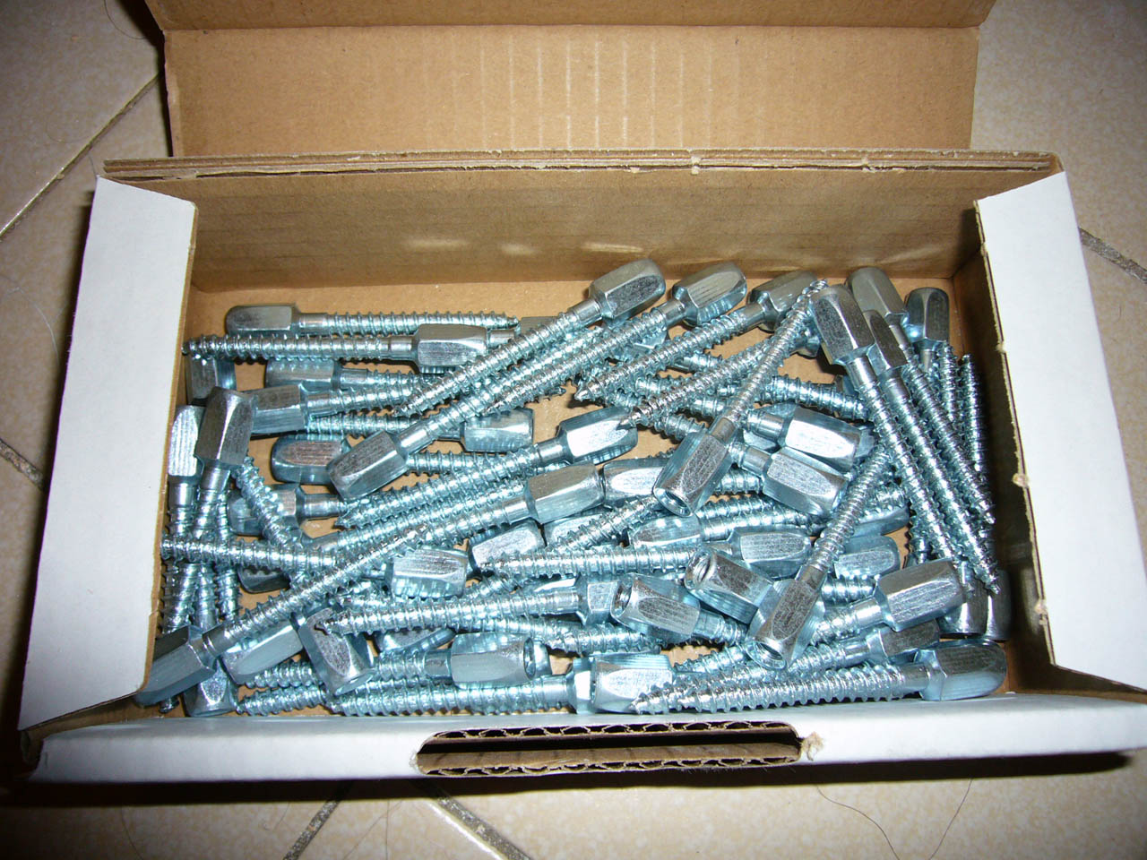

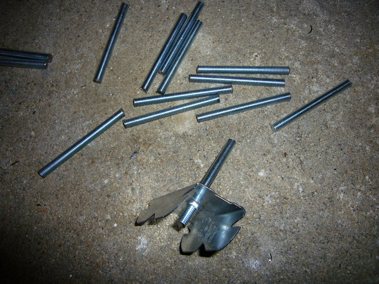

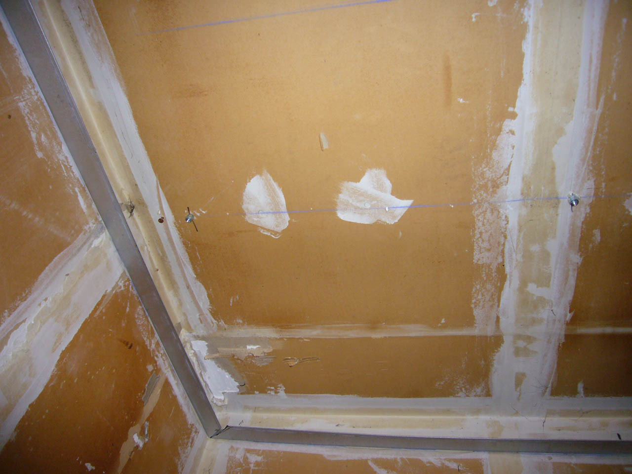

Comme énoncé dans le premier post, la rénovation du plafond est faite par le principe de pitons de réhabilitation, tiges filetées et brides de fourrure.
J'avais l'habitude, car j'avais déjà fait mon plafond de salon de cette manière. Aucune difficulté particulière, si ce n'est de mettre toutes les brides à niveau.

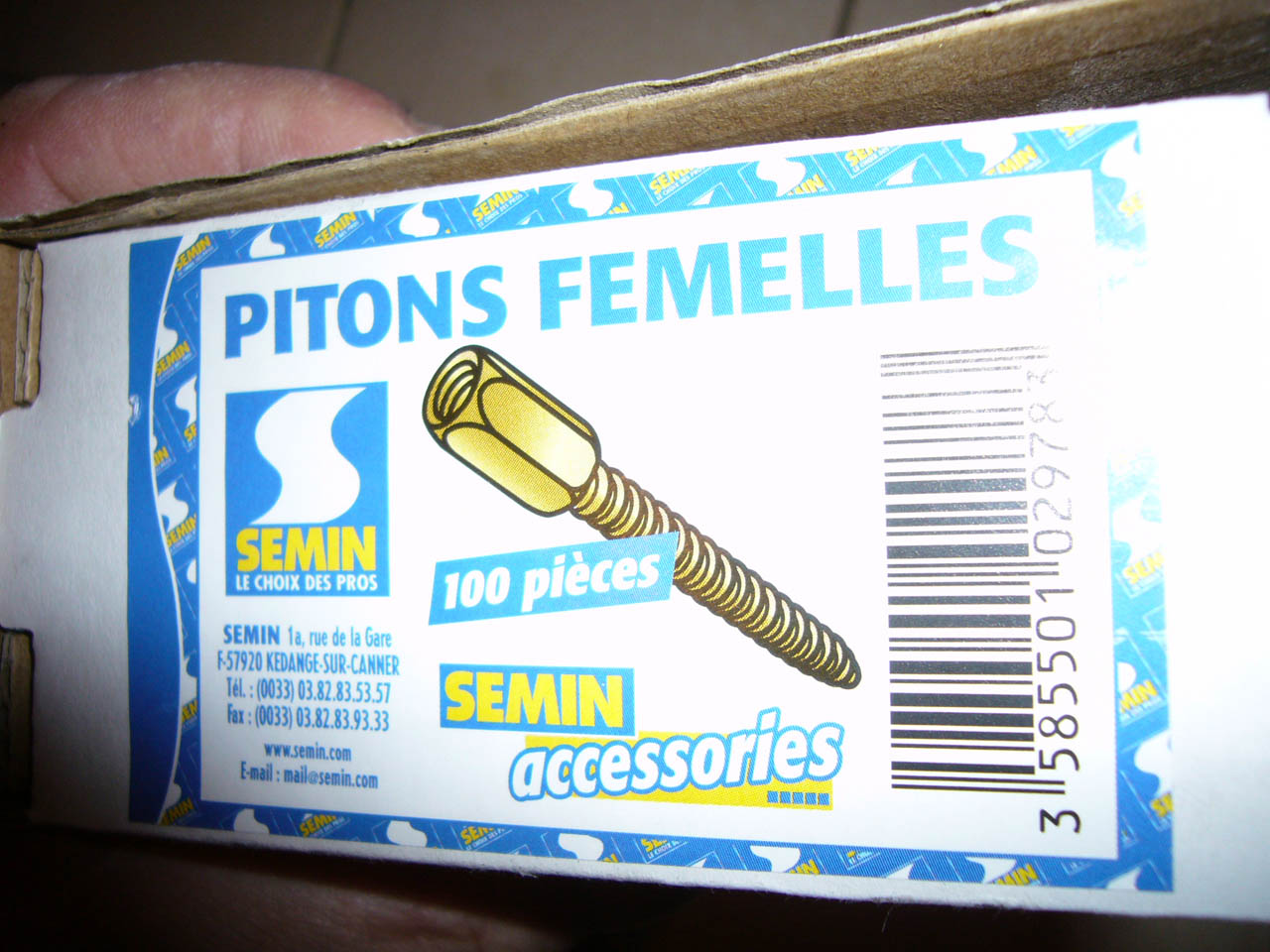

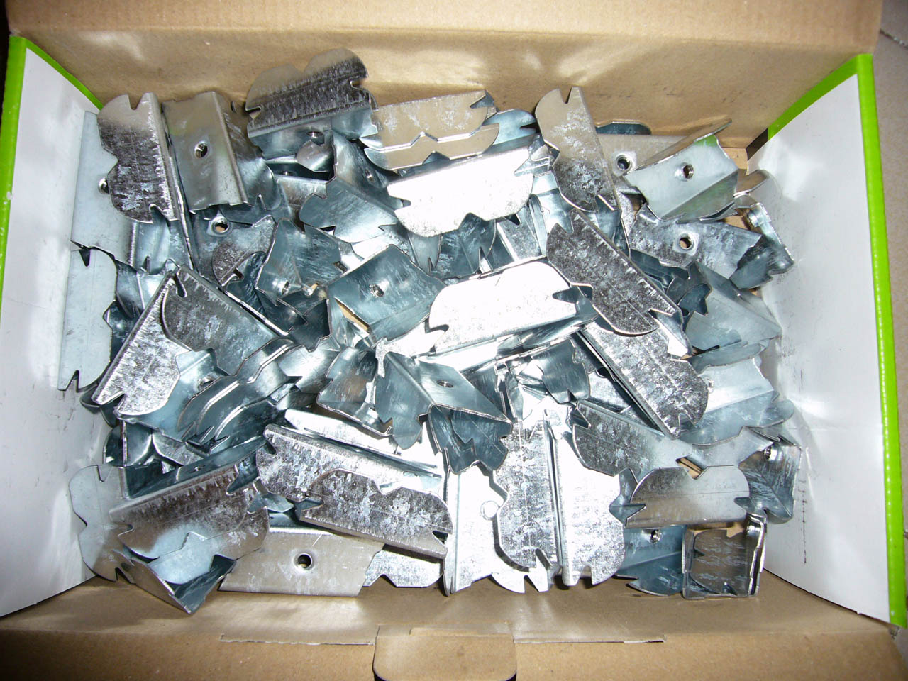

Voilà à quoi ressemblent des pitons de réhabilitation. Un côté mâle avec filetage vis à bois et in insert femelle avec filetage à pas métrique pour tige filetée diamètre 6 mm.
Voici les brides de fourrures que l’on vissera sur les tiges filetées, qui elles même seront visées dans les pitons.
Le montage tige fileté + bride donne ceci. Par contre, comme souvent en réhabilitation, les plafonds ne sont absolument pas droits, ce qui oblige à vérifier la hauteur des tiges filetées qui seront coupées sur mesure dans la tige de 1m.

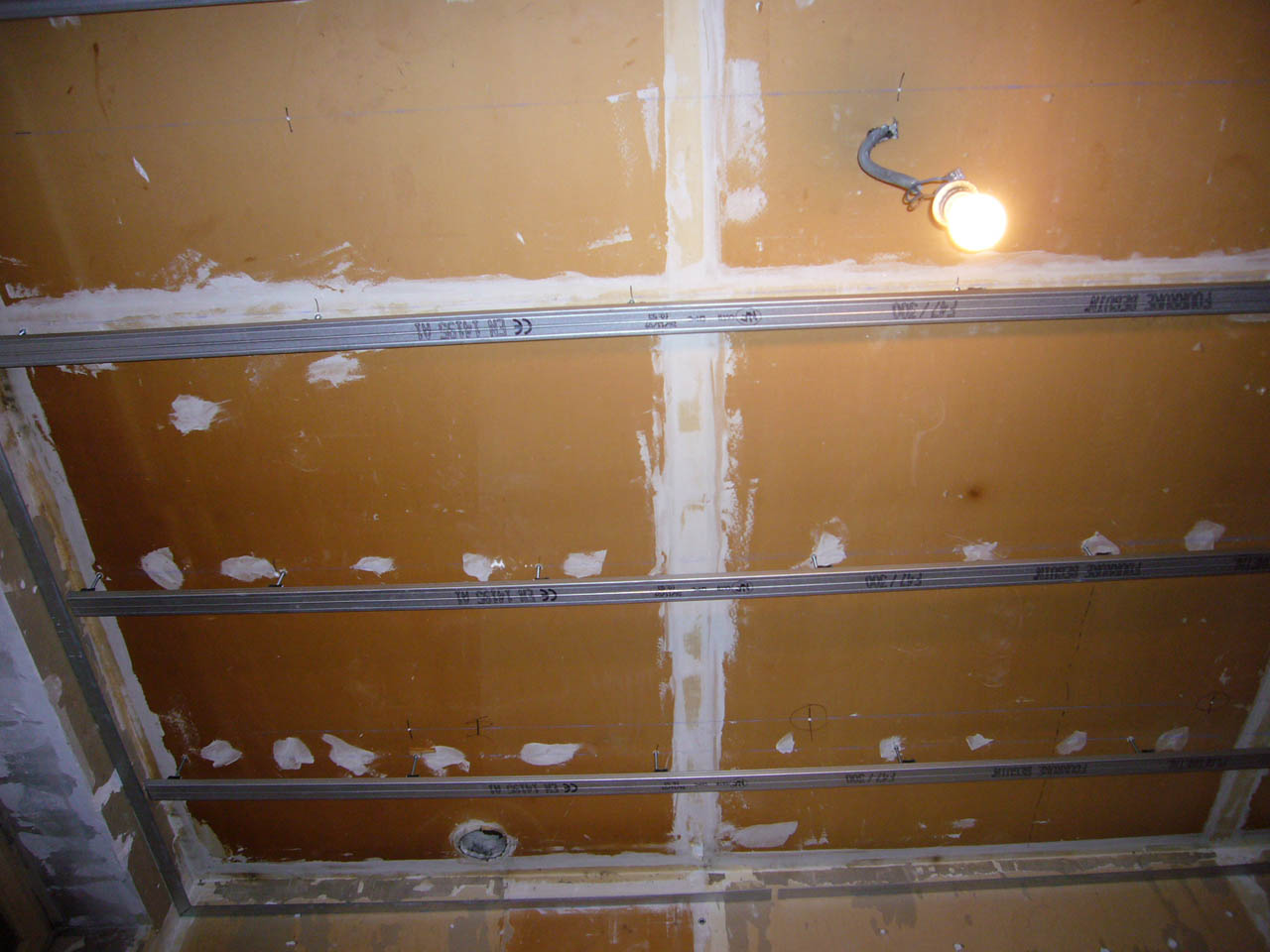

Pour poser les pitons, il faudra repérer les solives. Ici rien de bien difficile, ont voit les clous qui ont servi à fixer le BA10. Vous partez d’un bout de la pièce, mettez une vis à bois dans le placo, tirer un coup de cordeau à tracer bleu et vous voilà avec une belle ligne à suivre. Tracez des repères tout les 50 cm environs.

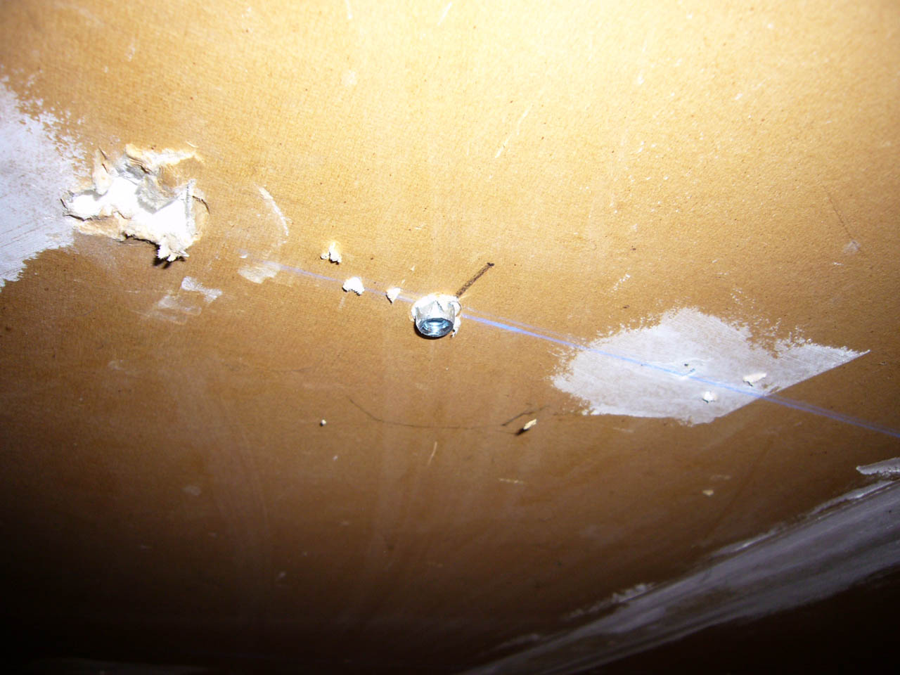

Ensuite, pré percez au diamètre 5 mm afin que le bois n’éclate pas au vissage, puis prenez une visseuse puissante, un embout qui va bien et zou !
Sur la gauche de la photo, on voit encore la vis qui à servi au traçage au cordeau.
De plus près.
Le vissage d’un piton une fois le pré perçage effectué.

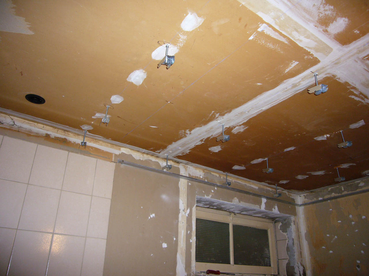

Une fois que tous vos pitons sont mis, il faudra visser l’ensemble tige filetée + bride de fourrure. Ensuite, je me suis servi de mon niveau laser pour mettre toutes les brides à la bonne hauteur, pour cela, prenez un morceau de fourrure de 10 cm, mettez à niveau avec une cornière d’angle déjà fixée, puis basez vous sur cette hauteur de bride.
Vous voilà avec un beau petit champs de brides qui n’attendent plus que les fourrures.

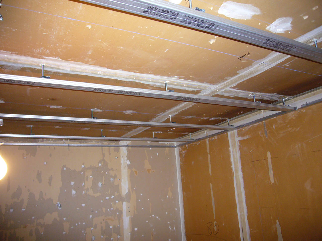

Me revoilà,
La structure du faux plafond est terminée, les brides ont étés alignés et mise à niveau, il ne me reste plus qu’à mettre les fourrures.
Ce sont des F47 en 3m de chez Leroy Merlin. Vous trouverez aussi souvent des FK45 chez Brico Depot (celle que j’ai utilisée dans mon salon) elles ont la même fonction, sauf que, comme le nom l’indique elles n’ont pas la même largeur, et ne vienne pas du même endroit. FK45 = 45mm de large et F47 = 47mm de large. Donc, faite attention, il y a peut être une non compatibilité avec les brides de fourrures, même si on dirait qu’il y a de la marge.
Malheureusement, il ne me reste plus de chute de fourrure FK45 pour essayer une bride de F47 voir si ça passe.

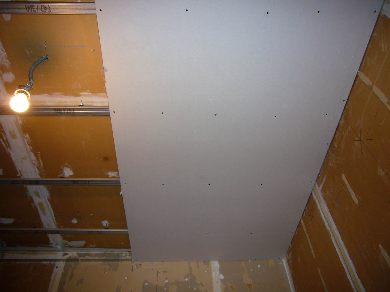

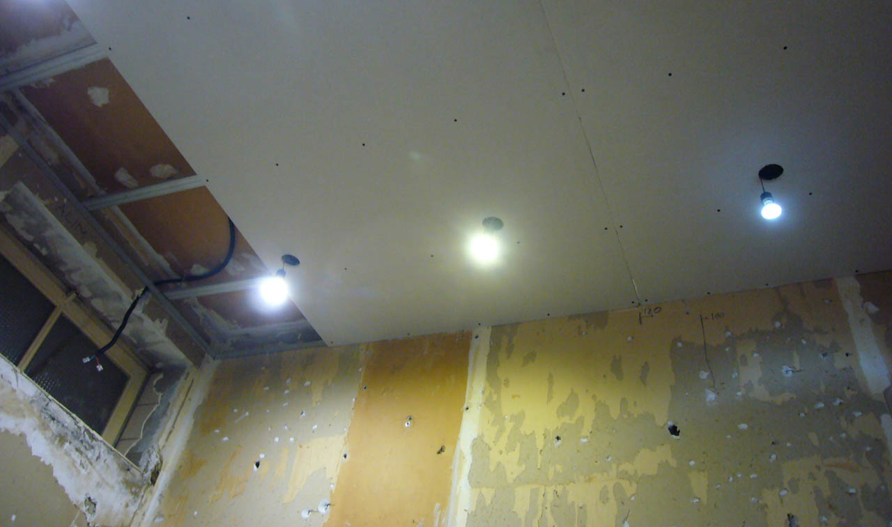

Le chantier a un peu avancé ce dimanche.

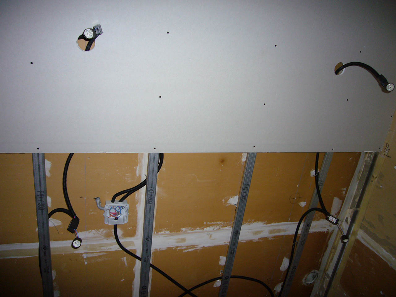

J’ai profité du passage du voisin pour monter la première plaque de BA10 au plafond, un premier essai avait été fait avec ma femme, mais mis à part une crise de fou rire avec les bras en l’air en tenant la plaque, on a pas réussi à faire grand-chose. Elle m’avait dit qu’elle pouvait m’aider, mais quand j’ai lâché la plaque j’ai bien cru que l’ensemble femme + BA10 + chaise allait se retrouver par terre… enfin, on a bien rigolé.

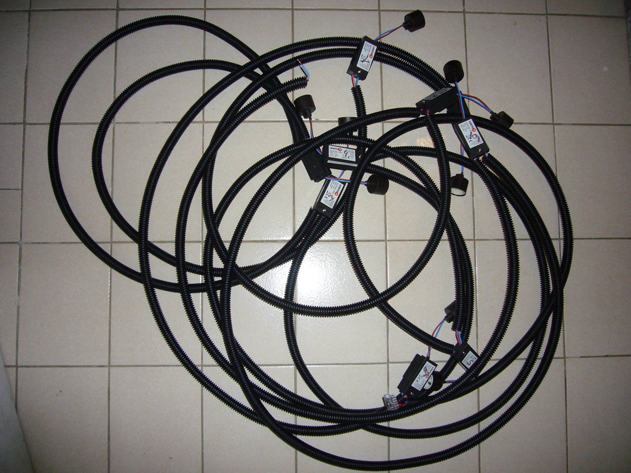

Le circuit électrique des spots a été fait au sol. Je l’ai fait principalement hier soir pendant que les enfants dormait, c’était une opération assez longue, mais pas bruyante, donc optimisation du temps disponible.

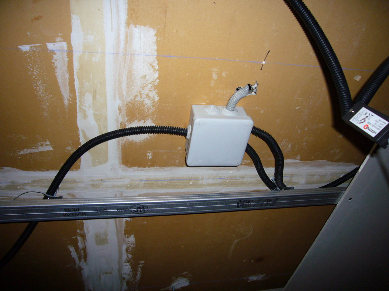

Comme énoncé au message précèdent, une ligne à aussi été tiré depuis le plafonnier existant, pour alimenter la niche où sera déposé 2 ampoules à LED à couleurs changeantes derrière les briques de verre. Le mur étant recouvert de doublage polystyrène, c’est assez simple à creuser derrière la cornière de plafond.

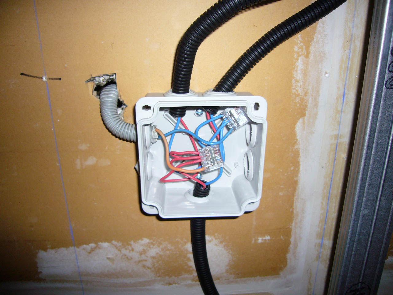

Le branchement à été réalisé dans une boite de dérivation histoire de faire plus propre que posée directement sur le placo. L’alimentation qui était existante est la gaine grise. Ensuite, les 3 gaines noires correspondent à la niche avec les 2 ampoules LED couleurs et les spots encastrés divisés en 2 lignes. Sur une 4 spots, sur l’autre, 5 spots. Le tout raccordé via des bornes automatique.
Je connaissais le principe et la qualité des contacts, mais je n’en avais jamais utilisé, et bien c’est une pure merveille, on peut tiré dessus comme un malade, ça ne bouge pas. Je ne regrette pas et je pense qu’à l’avenir je vais laisser tombé les dominos.

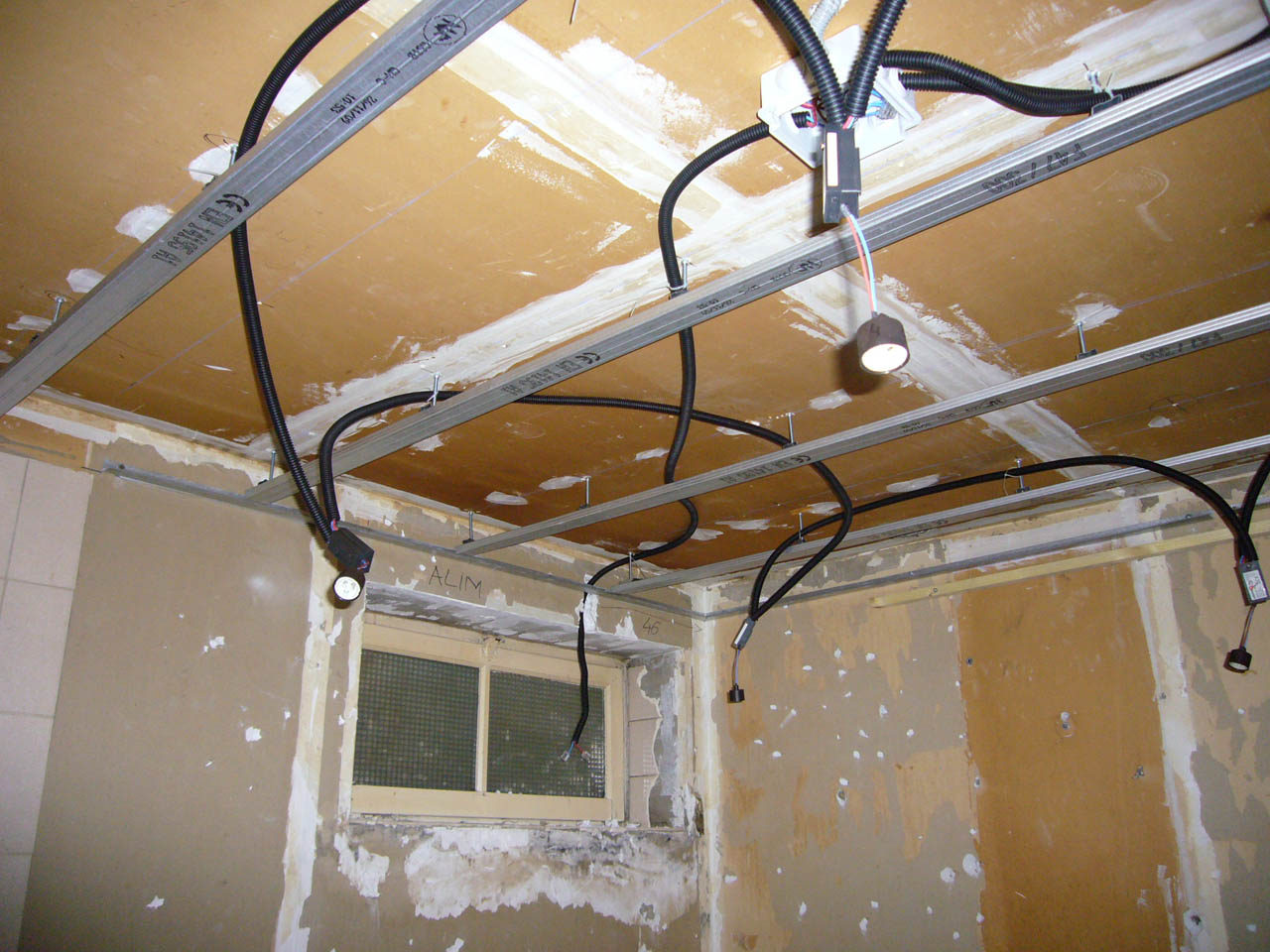

Le câblage a été mis au dessus des fourrures à peu près où seront les spots, les gaines sont maintenues mais pas serré via des colliers plastiques type colson.
On remarque l’alimentation dans la niche de la fenêtre aveugle, avec les bornes automatique en attente.
J’avais déjà fait un repérage de la future position des spots avec prise de mesure. J’ai juste fait le report au crayon de papier sur la plaque et percé à la scie cloche. Le positionnement du câblage était bon, je n’ai pas eu de problème pour récupérer les douilles GU10.

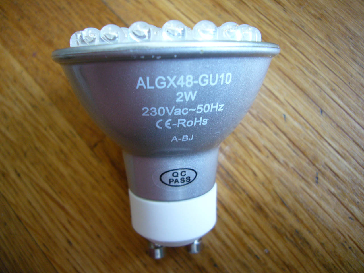

Sinon, j’ai testé une ampoule à 48 LED XANLITE en GU10 230 V, dite forte puissance, dont voici les caractéristiques :
  • 48 LED forte puissance
  • Consomme 2 W, éclaire 35 W
  • 200 lumen
  • 3200 °K
  • Angle de 115°
Mes premières impressions sont très bonnes, je suis même agréablement surpris. Tout d’abord, ce que tout le monde attend d’une ampoule, c’est qu’elle éclaire. Et bien c’est le cas !
Je dit pas que c’est un projo halogène de 500 W, mais elle semble avoir un rendu de 35 W comme annoncé, et je trouve ça plutôt convainquant. L’angle couvert est correct pour de l’encastré.
La teinte est légèrement jaune, ce qui est un plus par rapport à mes premiers essais avec fluo compact, qui faisait vraiment trop blanc de blanc, au risque d’avoir le teint blafard comme le disait Liz quelques messages plus haut.
Payé 9,90 € chez Leroy Merlin, je vais en acheter 2 de plus histoire d’avoir une ligne complète et être sur de mon choix. Bien sur, comme les autres LED, le dégagement de chaleur est proche de zéro.

Concernant les spots que vous mettez au plafond : le boitier noir après la douille, il sert à quoi ? Normalement c'est pas un transfo 12 !?
Ce sont des spots spécial SDB ?
Dept : Seine Et Marne
Salut,
Merci à tous pour vos encouragements, c'est vrai qu'il y a un peu de bricole à faire...
Concernant les spots, le truc noir c'est juste un boitier plastique où se trouve un domino pour raccorder au secteur. Les ampoules sont des 230V donc pas de transfo, branchement en direct.

Je reviens sur les spots. La photo ci-dessous montre, à droite, une ampoule de 3 ans à 15 LED, donne une lumière blanche mais convient pour du ponctuel. Au centre, la Xanlite 48 LED, on voit bien le spectre jaune de la lampe. A gauche, une fluo compact, éclaire bien au bout de 4 minutes, mais spectre vraiment très blanc.

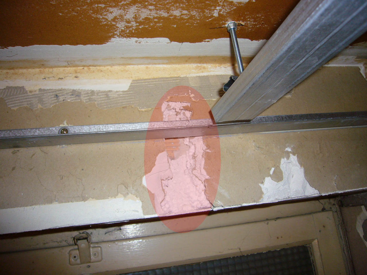

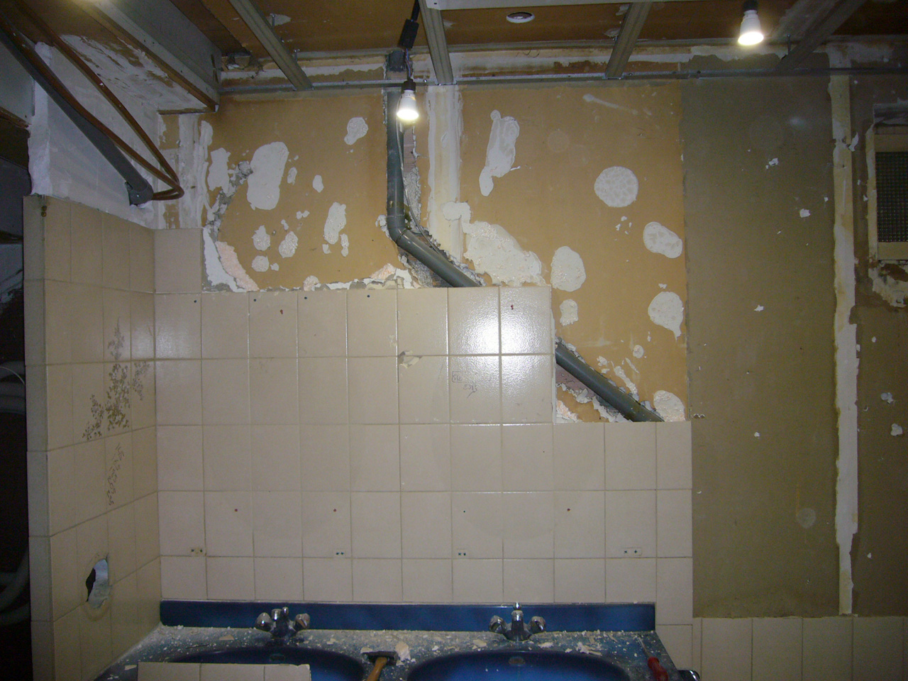

Il me restait encore le mur derrière les vasques à casser. Il était en sur épaisseur pour cacher le tuyau qui alimentait une ancienne installation d’aspiration centralisée.
Une fois le complexe plaques de plâtre – carrelage enlevé, j’ai gratté les plots de colle. Il me reste un morceau du tuyau à retirer, j’aurai plus d’accès une fois le coffrage de la baignoire démonté. Je ne sais pas encore si je vais le faire, mais je pense me servir de cette saignée pour faire passer mon câblage en 6mm² pour le deuxième étage.
