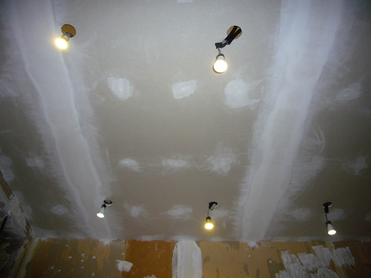

Sinon intéressante la photo des ampoules. La Xanlite XXX (qui marche effectivement du tonnerre, les magasins en vendent à la pelle) éclaire donc assez jaune, donc je l'espère une lumière plus proche de l'halogène (chaleureuse) que la fluocompacte (froide).
A propos, car je n'ai pas encore pu m'en procurer, ces Xanlite XXX sont elles plutot froide au toucher après 1h de fonctionnement, ou bien c'est comme une halogène où les doigts à 10cm commencent à cuire ? Car avec un faux-plafond PVC ce critère de température m'est important

Herbacha a écrit:Sinon intéressante la photo des ampoules. La Xanlite XXX (qui marche effectivement du tonnerre, les magasins en vendent à la pelle) éclaire donc assez jaune, donc je l'espère une lumière plus proche de l'halogène (chaleureuse) que la fluocompacte (froide).
Courage pour la suite !
Oui, le spectre n'est pas 100% jaune, mais s'approche énormément du rendu d'une ampoule halogène. Je pense qu'avec les 9 spots de prévu, ça éclairera comme il faut.
Pour ce qui est de la chaleur, même après 5h l'ampoule doit être légèrement chaude, tu pourrait te la coller sur la joue sans risque de brûlure, avec ton faux plafond PVC tu ne risque rien.

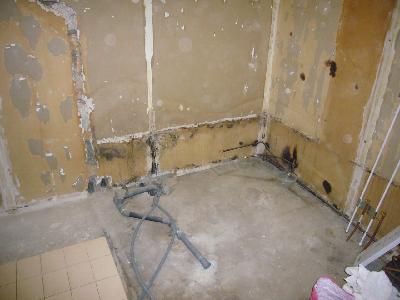

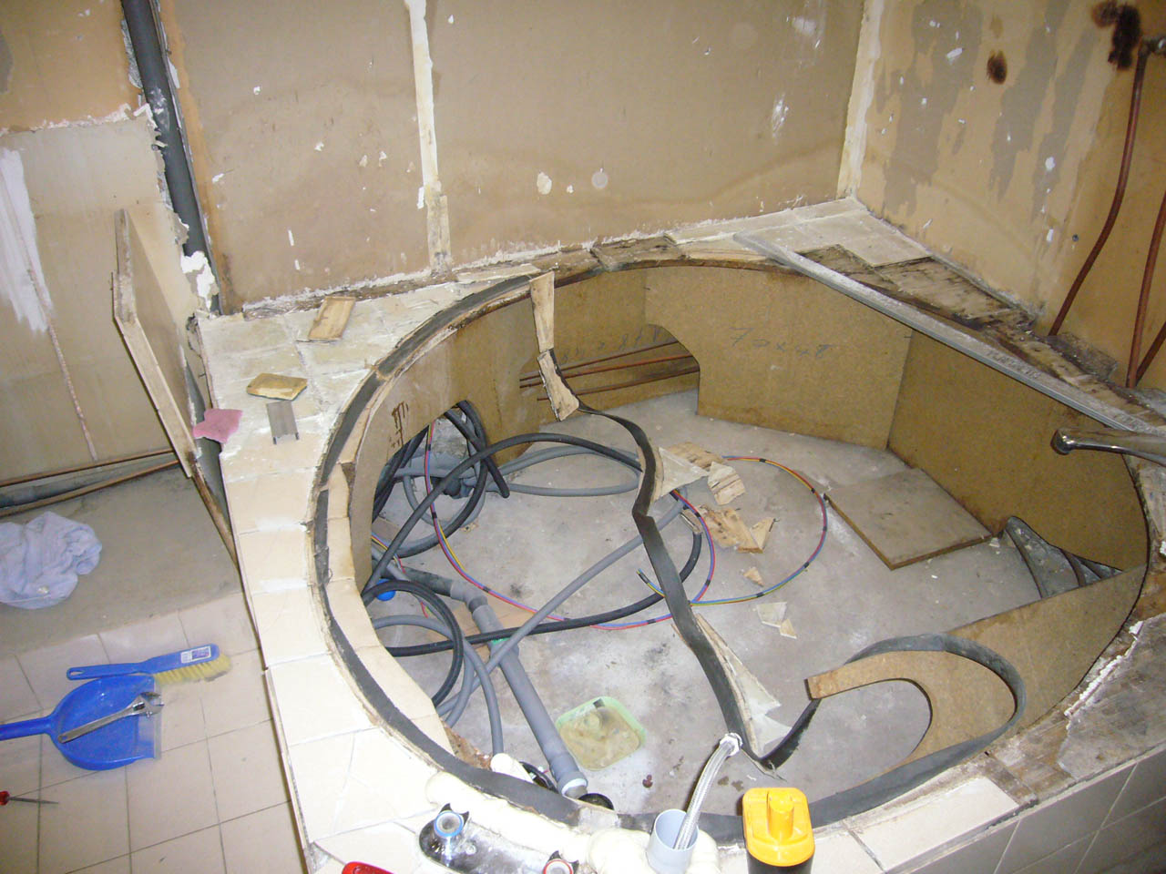

Ca y est, c’est parti, on rigole plus, la salle de bain est condamnée, plus d’eau pour un petit bout de temps, mais pas trop quand même !!! En plus, réveil avec un p’tit mal de dos à cause du carrelage…
Le plan vasque à été enlevé, le meuble en agglo de 22 et les tiroirs aussi. Ensuite, le polystyrène qui reste derrière sera enlevé, ainsi que le tuyau d’évacuation et les arrivées d’eau pour la salle d’eau du 2ème étage. Enfin, les tuyaux ont étés coupés derrière la cloison en carreaux de plâtre sur la gauche.

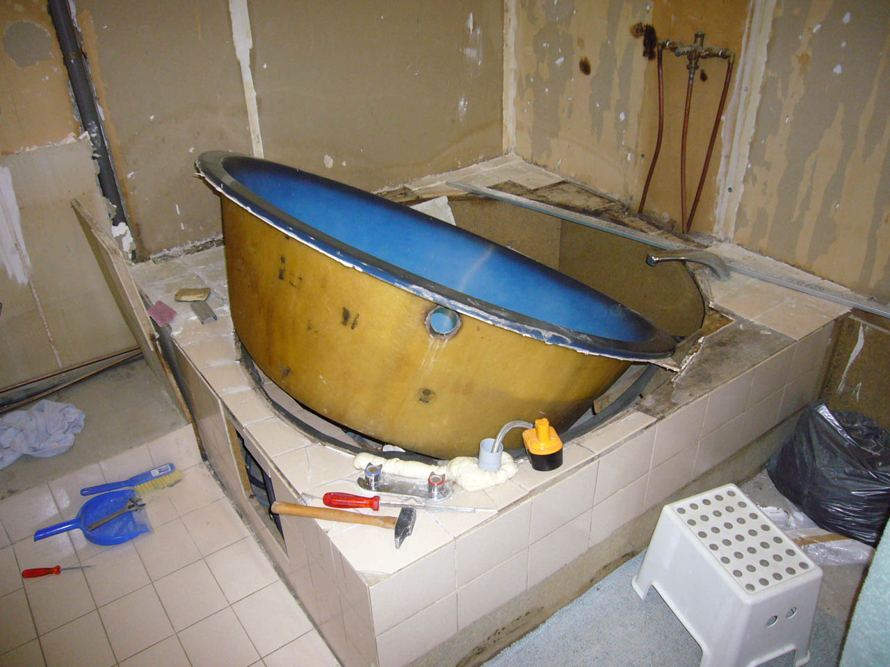

Voilà donc enfin cette horrible baignoire qui s’en va finir sa vie en passant par les encombrants. L’avantage de la fibre de verre, c’est que ce n’est pas lourd à descendre. Enfin, les enfants s’étaient vraiment éclater dans cette immense baignoire, et les bains à 4 c’était une sacré rigolade….
Une fois la baignoire enlevée, il faut avoir le cœur accroché, car c’est un véritable film d’horreur la dessous !!!
On voit comment à été fait le coffrage, bien réalisé, même si il n’a pas supporté les années et l’humidité, sans compter les raz de marées des enfants.
Ensuite, le coffrage à été lui aussi retiré, on y voit plus clair, les gaine ICTA qui viennent du tableau électrique à l’étage en dessous. On voit aussi les tuyaux de cuivre, qui vont à gauche, à droite, qui montent, bref, y’en a partout. On enlève tout et on repart sur des bases saines.

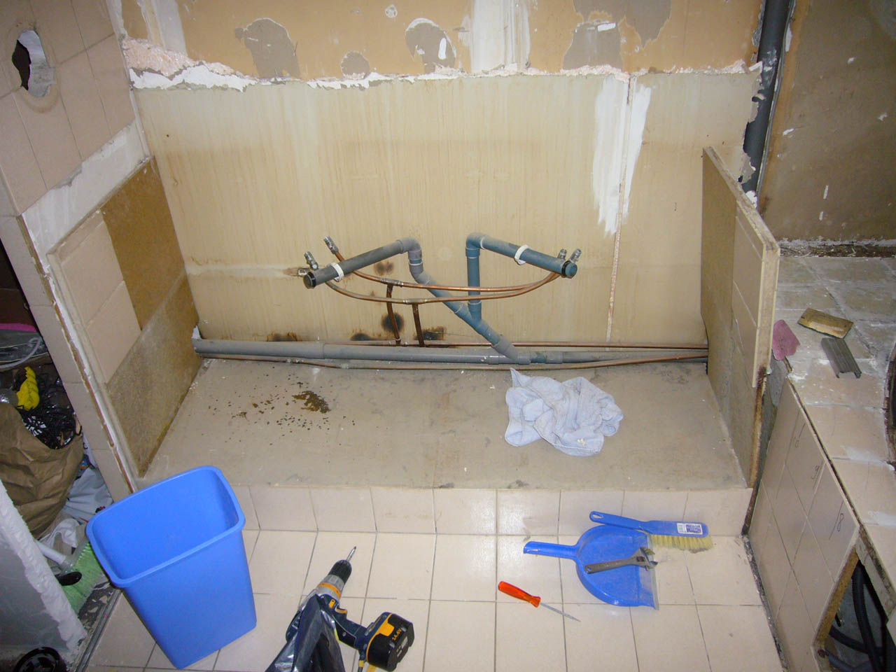

Y’a pas à dire, un p’tit coup de coupe tube, un bon coup de balais, et ça fait plus clean, même si c’est pas encore ça. Le tube PVC au milieu était l’ancienne évacuation de la baignoire. Je n’y ai pas encore touché car j’attends d’avoir le receveur (Espace Aubade m’ont téléphoné, ça viens d’arriver chez eux) et la baignoire pour voir comment je vais faire.

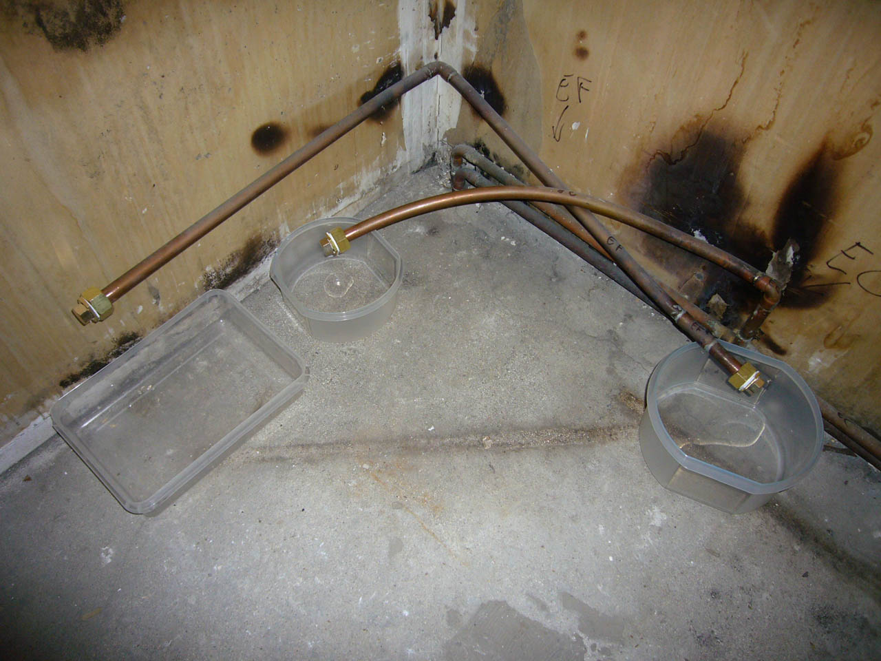

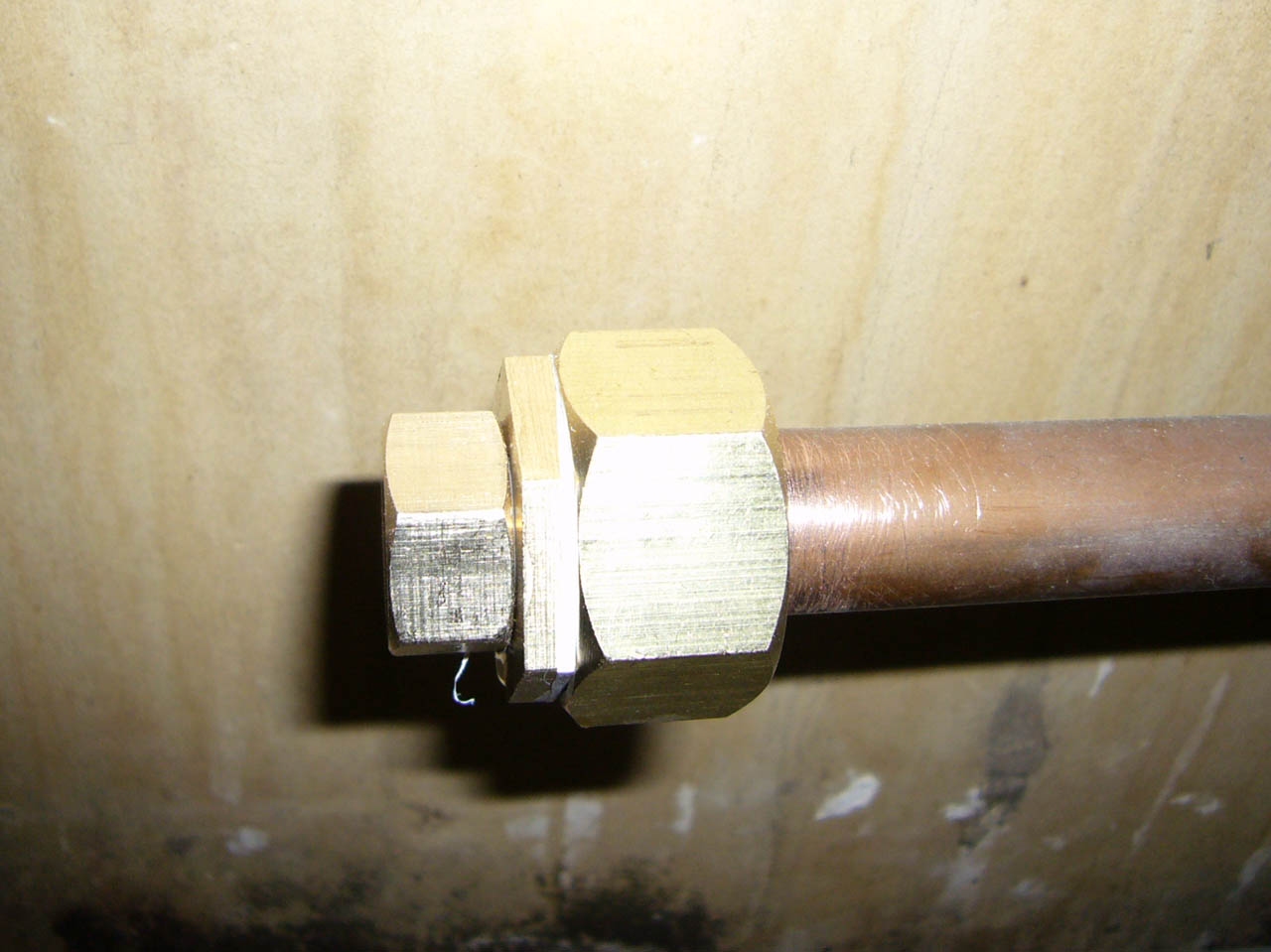

Histoire d’avoir de l’eau dans la maison, j’ai mis des raccord Gripp sans soudure avec bouchon au bout. Au premier abord, je me demande si ça va vraiment tenir ces trucs là, mais apparemment oui.
A la première remise en eau, et comme on dit mieux vaut prévenir que guérir, je met des récipients sous les raccords. Heureusement, car ça gouttai un peu. Comme le mode d’emploi le dit, si ça fuit, resserrer un peu l’écrou. Ca à l’air de tenir, mais pour la nuit je préfère couper l’eau….
Le tube courbe est celui de l’eau chaude, sachant que le mitigeur de la baignoire et de la douche seront sur la droite, il va falloir que j’envoi un tube vers la droite. Je ne sais pas encore de quelle manière je vais m’y prendre, mais ça risque fort de se finir au té souder à l’étain.
L’autre tuyau, celui en angle avec les 2 raccords Gripp, est celui de l’eau froide. Lui, ça sera plus simple, car il va déjà vers la droite, donc juste à rajouter du tube, ici aussi, souder à l’étain.

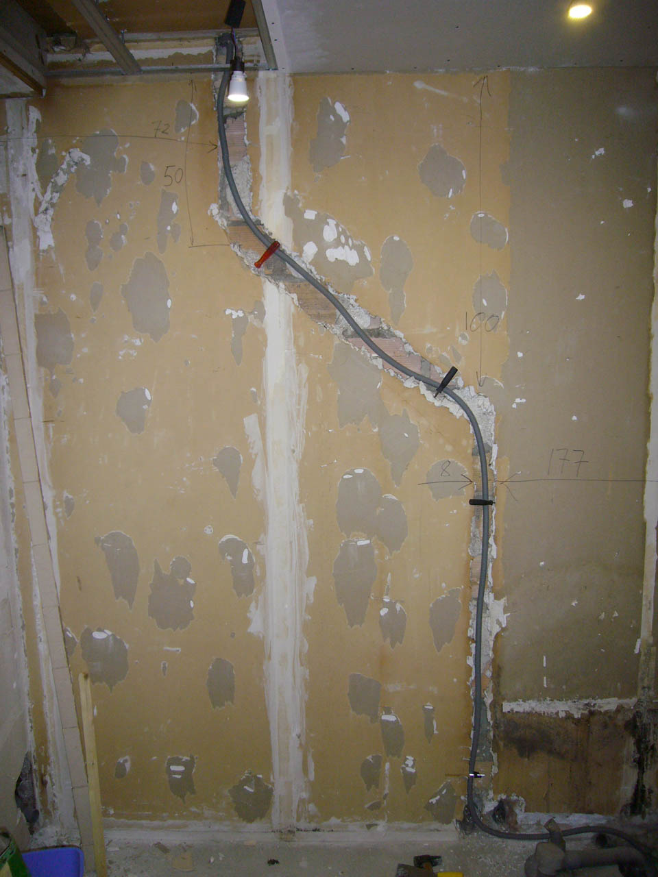

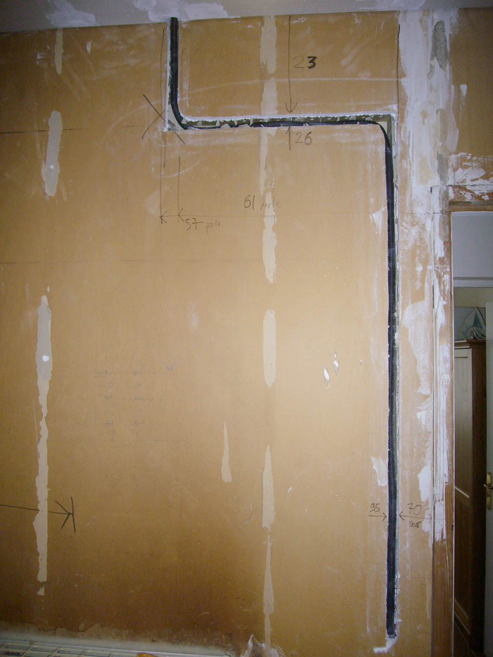

Après la plomberie, l’électricité. Comme prévu et dit plus haut, je me suis servi de la saignée de l’ancien système d’aspiration centralisé, afin d’y passer ma gaine ICTA avec les 3 x 6mm² pour le tableau secondaire du 2ème étage.
Dans cette même saignée il y aura une gaine qui ira au meuble miroir qui sera lui, pourvu de son propre éclairage et d’une prise intérieur. Je dois aussi prolonger la saignée à gauche en bas du mur afin de mettre une prise électrique, qui du coup, sera à gauche du meuble vasque. Comme vous pouvez le voir, je note, lorsque je fais des saignées, leur position dans le mur, plus pratique si on doit percer par la suite, et à ça sera le cas, car il y aura le meuble miroir.

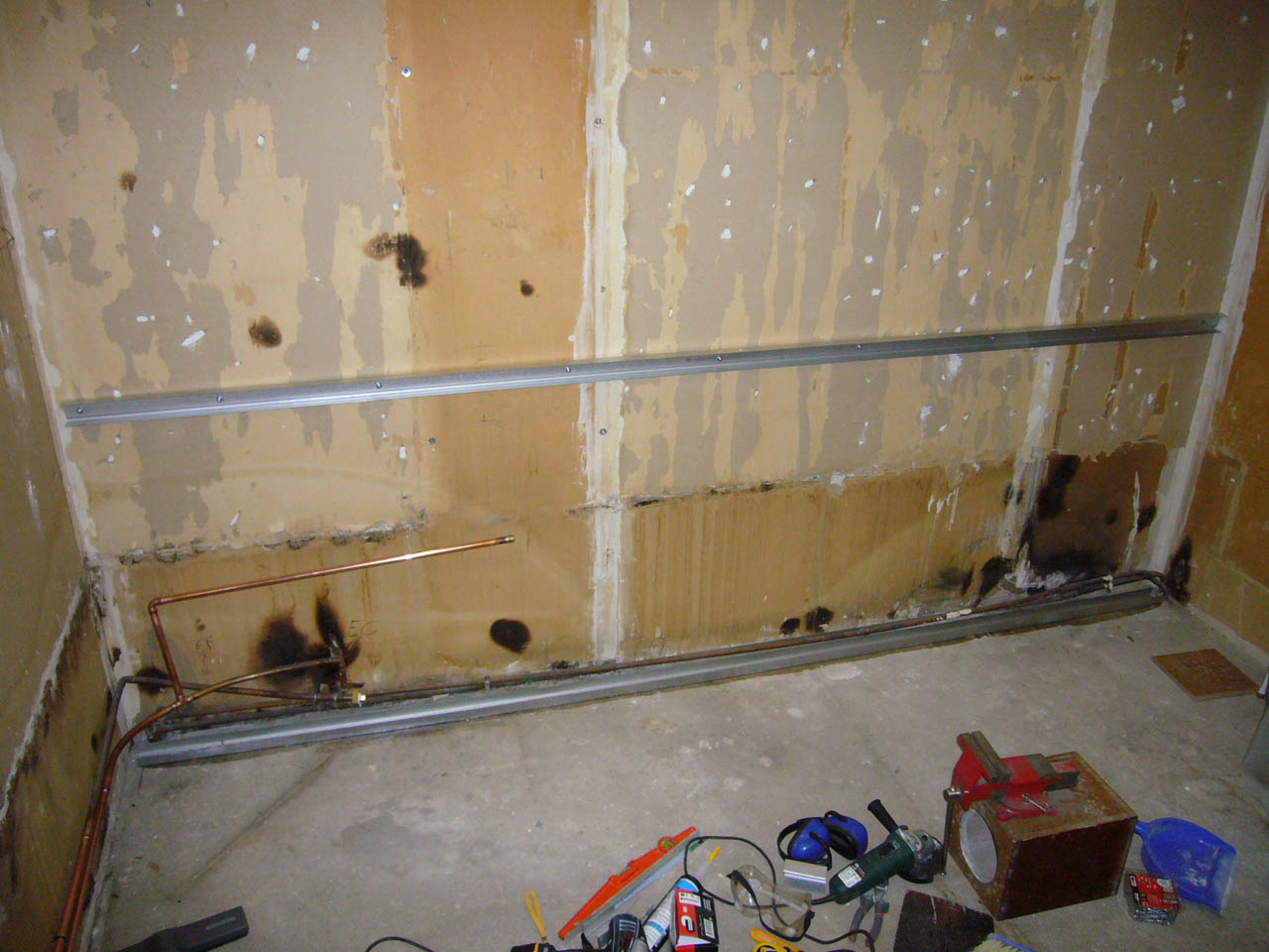

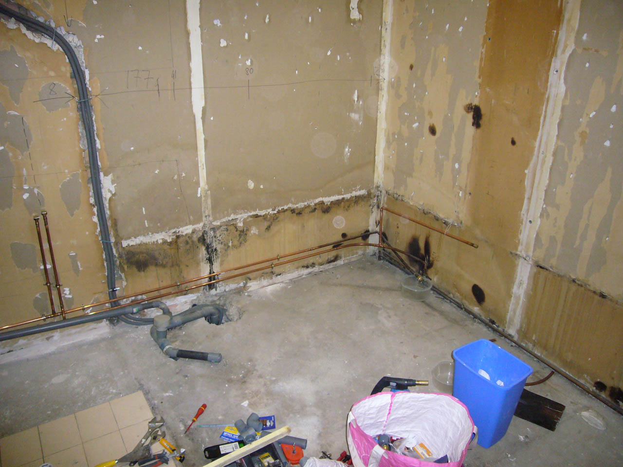

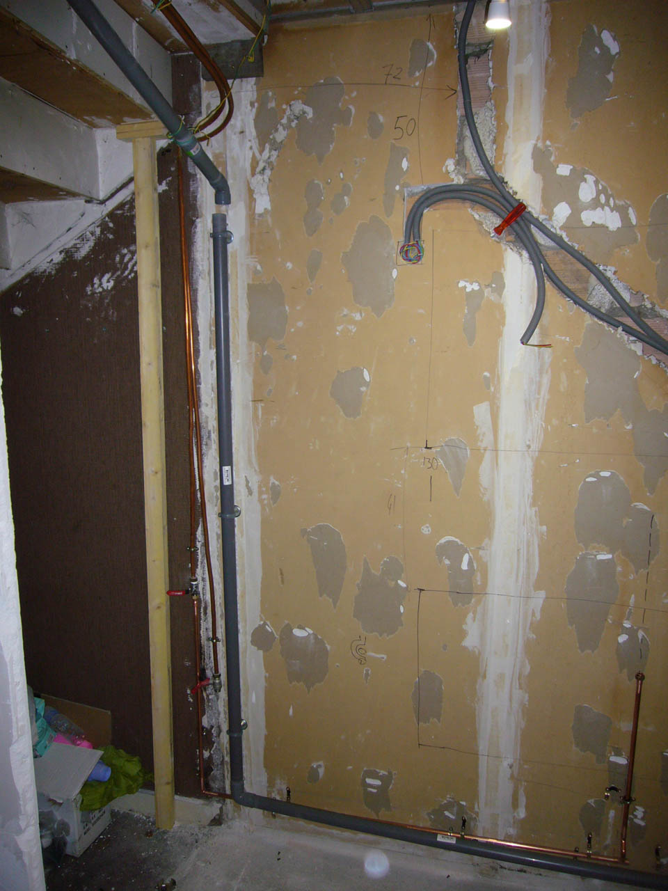

La dernière fois, je m’étais arrêté sur la mise en place de la ligne 6 mm² pour le 2ème étage, et sur la coupure d’eau et de la tuyauterie. Le tout, fermé avec des raccord GRIPP sans soudure.

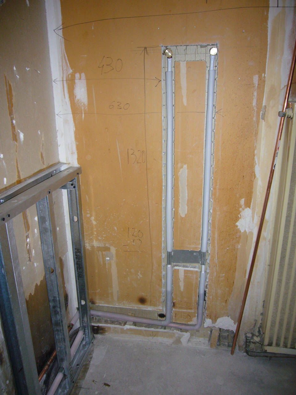

J’ai donc cassé le mur en carreaux de plâtre qui se trouvait à gauche. Il était à peu près là où se trouve maintenant l’évacuation PVC. Il n’avait pas l’air de maintenir l’escalier, mais j’ai mis un étai par précaution.
Pour l’électricité, il y a maintenant la gaine qui monte au 2ème, ainsi que la future prise de courant à gauche de l’armoire miroir et l’alimentation de l’éclairage du meuble.

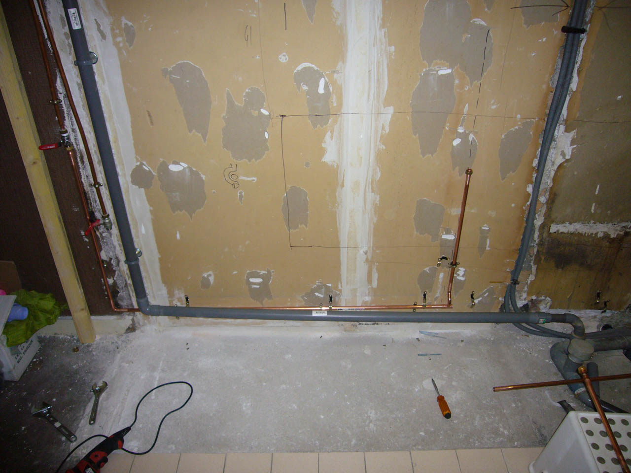

Après avoir retiré la tuyauterie existante, j’ai refais l’alimentation. Sur la photo, j’en suis à la pose à blanc, sans souder, histoire de voir si tout va bien.
J’attends d’avoir reçu la baignoire pour casser le labyrinthe de tuyau PVC en bas à droite sur la photo et refaire l’évacuation.

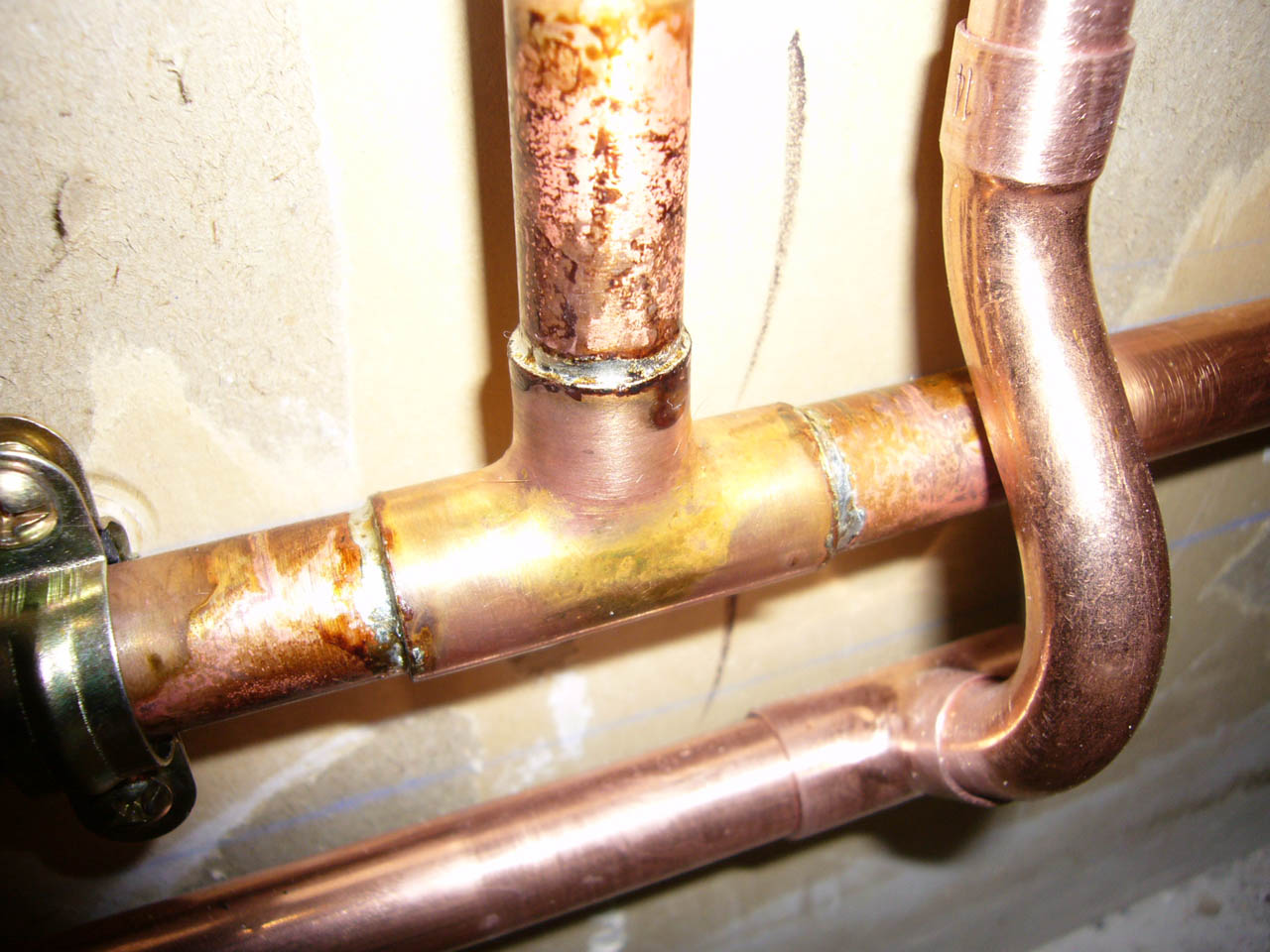

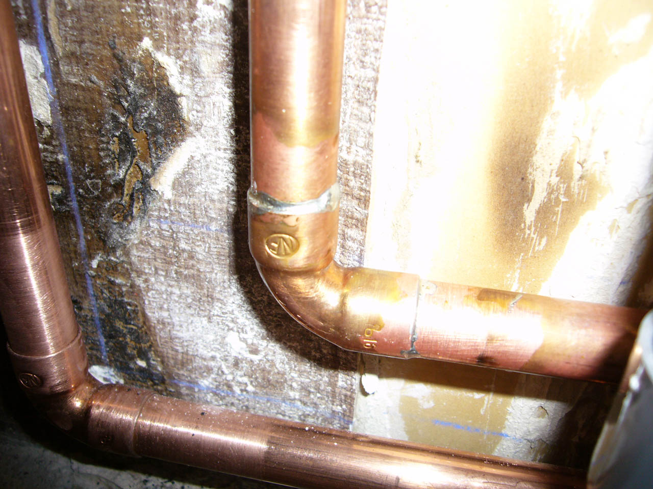

Ca y est, après avoir fait la pose à blanc de la tuyauterie eau chaude et eau froide, j’ai soudé le maximum sur l’étau et j’ai présenté « ma sculpture » de cuivre, pour finir par souder le raccordement à l’arrivée principale.
En tout, sur les deux circuits, j’arrive à 23 soudures, et, très fier de moi, pas une seule fuite !!!
Merci internet, et surtout Netprof avec sa vidéo qui m’a montré comment faire.
J’avais déjà fait 4 – 5 soudure chez moi suite à une fuite, mais gros pâtés dans tout les sens. Mais, là, je les trouvent vraiment belles.
Comme on entend souvent, le nettoyage des pièces c’est 80 % de la soudure, et je confirme.
Le tuyau du haut est soudé, celui du bas est en attente. On voit bien les zones qui ont étés poncées à la toile emery.
L’alimentation du 2ème étage ainsi que l’alimentation des vasques, sur la gauche, est prête.
Sur la droite, l’alimentation qui va desservir la baignoire et la douche.

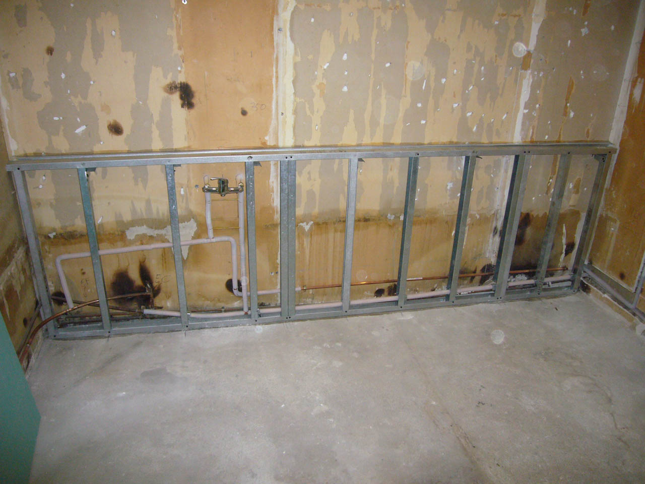

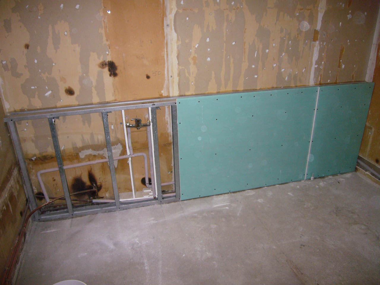

J’ai commencé la structure pour le coffrage qui cachera les tuyaux. Il sera en BA13 hydro.
Le mitigeur de la baignoire sera lui aussi encastré dedans. Ce coffrage servira aussi de rebord dans la douche où on pourra poser les différents produits. Une légère pente est prévue pour éviter l’eau stagnante.

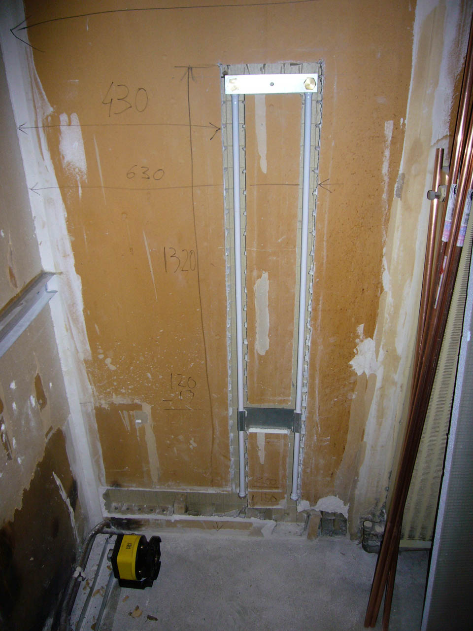

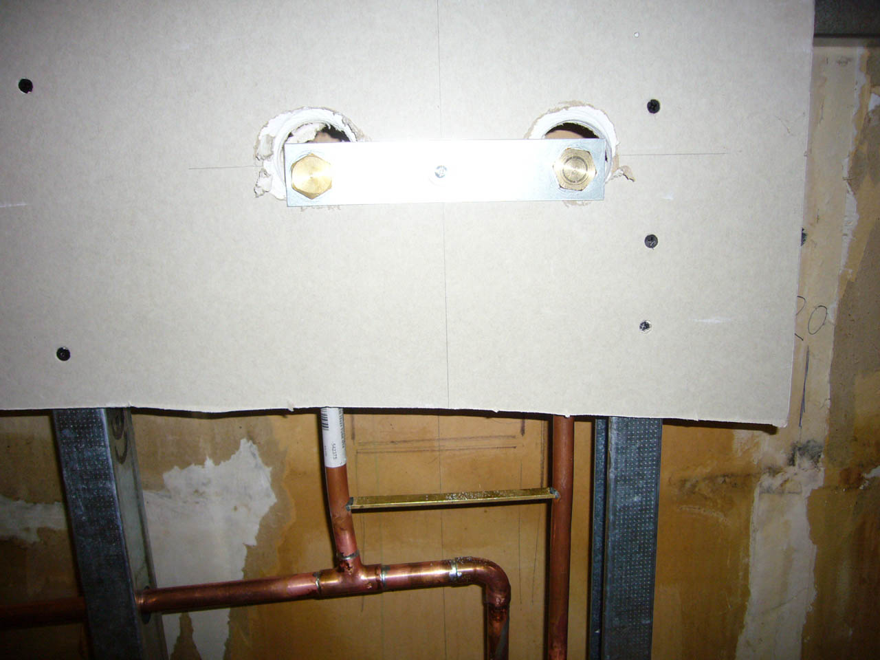

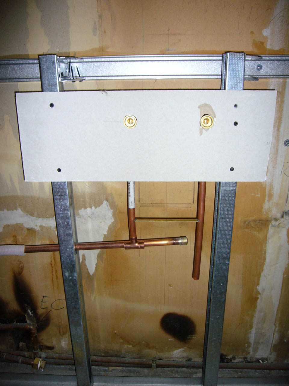

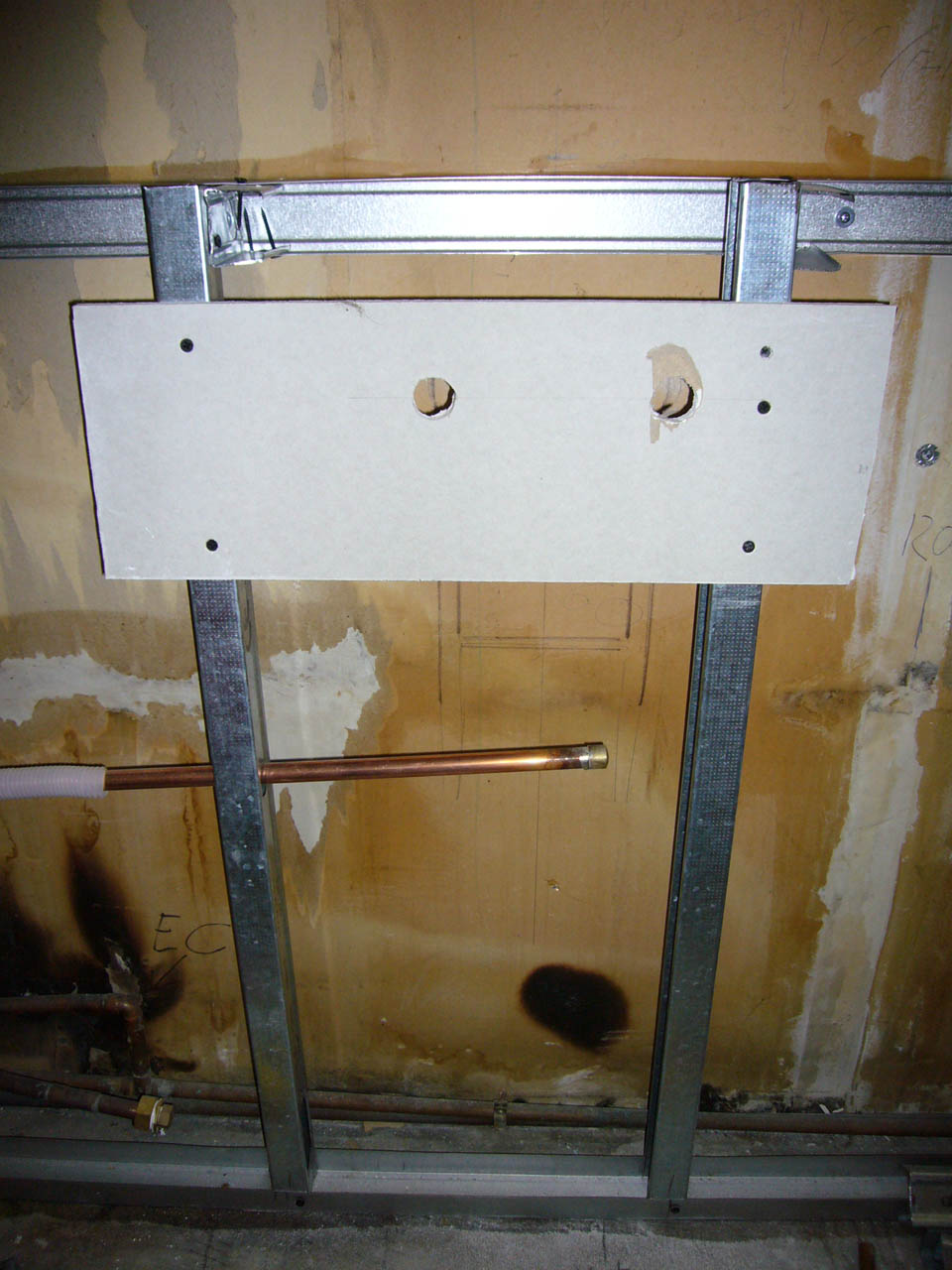

Je me suis donc attaqué à l’encastrement du gabarit de douche pour le mitigeur.
Pour faire des saignées dans du placo, deux solutions. Une lente et fatigante mais sans poussière, en vous servant d’une lame de scie à métaux, l’autre, beaucoup plus rapide, mais génère beaucoup de poussière. Vous prenez une lame de scie sauteuse, vous mettez la position la plus basse sur scie (ben oui, sur une scie sauteuse la lame monte et descend), vous mesurez 14mm et vous coupez la lame avec une disqueuse. Vous voilà avec une rainureuse maison.
Une fois le gabarit pour la douche de pré installé, je me suis attaqué à celui pour la baignoire. J’ai mis un morceau de BA13 histoire de le mettre en position.
Non, je n’ai pas oublié l’épaisseur du carrelage, ça a été pris en compte lors du positionnement.
Une fois le gabarit en place, et la pose à blanc de la tuyauterie faite, on démonte tout, un p’tit coup de décapant et on soude l’ensemble.

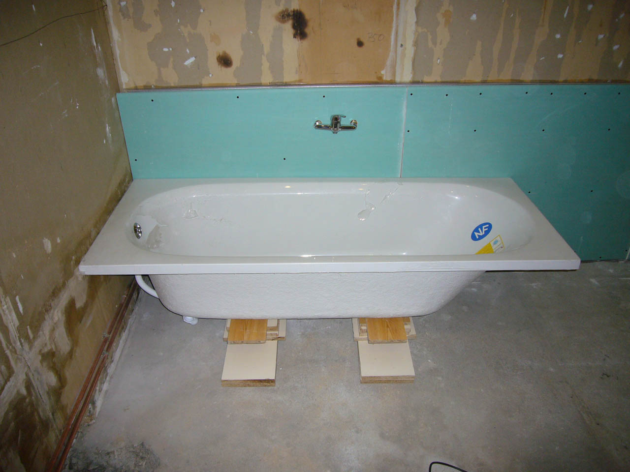

Petite déconvenue, Leroy Merlin nous à annoncé un gros retard pour la baignoire JACOB DELAFON SOFA et comme les enfants vont bientôt rentré de vacances, il nous fallait une baignoire.
Du coup, on à annulé la commande, on a pris une premier prix, la MONTE CARLO en 170 x 70 cm pour 58 € !!!
Incroyable, par contre, l’acrylique n’est vraiment pas épais, si vous mettez une lampe, on voit la lumière à travers.
Bref, il nous fallait donc trouver une nouvelle baignoire en 180 x 80 cm, et comme je voulais de la marque, hors de question de prendre des baignoires en GSB.
Et là, nous sommes invités un soir chez des amis et la copine nous dis qu’elle peut avoir des tarifs chez JACOB DELAFON car elle y a bossée pendant 2 ans !!!
J’y crois pas, du coup, hop, commande du mitigeur pour la baignoire et de la baignoire. (Voir en début de post pour le récapitulatif et référence). Par contre, pour la colonne de douche, elle m’a annoncée 10 semaines de délais, donc on prendra en Allemagne.

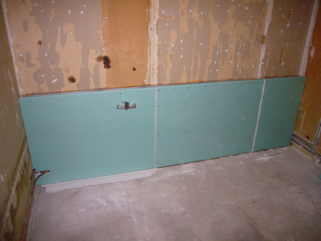

La structure du coffrage est terminée. Le rebord du dessus servira à poser les différents produits pour le bain et la douche. Une pente à été prévue afin d’éviter que de l’eau stagne. Tout sera recouvert de BA13 hydro et recevra une couche d’étanchéité sous carrelage.
Les tuyaux ont étés entourés de gaine en vue d’être scellé au MAP.
Les deux premières plaques ont étés posés. Elles ont étés surélevés de 6 mm environ par rapport au sol.
La dernière plaque à été mise. Un mitigeur de douche 1er prix à été posé.

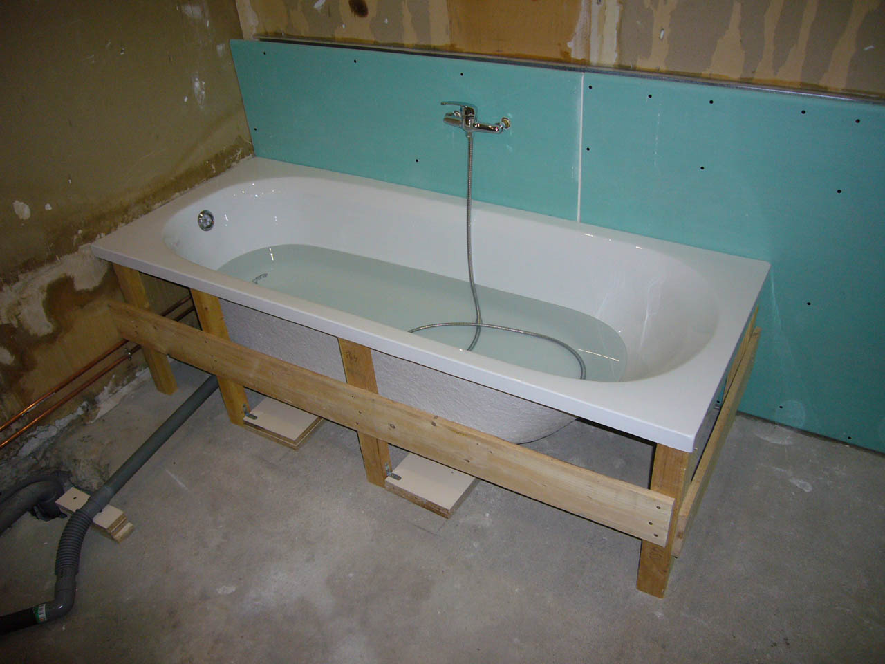

Admirez la magnifique baignoire provisoire avec sa bonde à 5,30 €… Notez les pieds design !!!
Après avoir fait une évacuation provisoire, et un coffrage elle est prête pour le service. Une mise en eau à été faite en surveillant de près. J’ai juste eu un petit suintement au niveau de la bonde, mais c’est parce que mon tuyau n’était pas soutenu et il forçait sur la bonde. Sinon, RAS, d’ailleurs madame l’a inaugurée hier soir !!!.
Après test, je ne voulais pas toucher au BA13 hydro, mais de l’eau éclabousse quand même en faisant attention, donc j’imagine lorsque ce sera les enfants.
Du coup, je vais siliconer le pourtour et de toute façon l’autre baignoire sera plus haute on ne verra rien, et si vraiment le placo et abîmé, on changera les plaques.

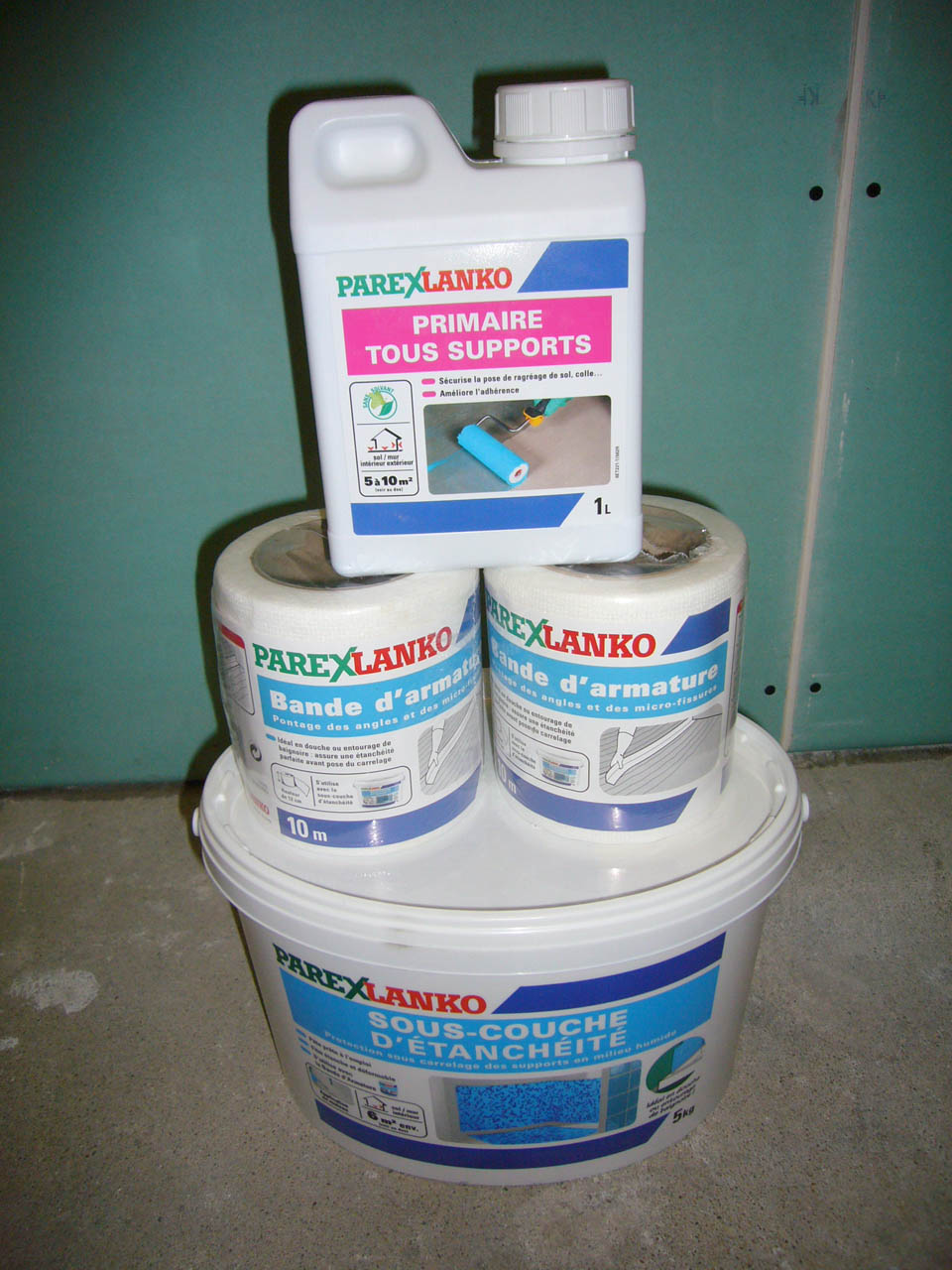

Mais, j’ai tout de même prix ma sous couche pour carrelage comme c’était prévu, car la PAREXLANKO n’existe pas chez Leroy Merlin.
J’ai pris 2 rouleaux de bande 10 x 0,12 m à 18,95 € + 1 pot sous couche 5 kg à 25,50 € + 1 litre de primaire à 14 €. Ce qui nous fait le kit pour 77,40 €.

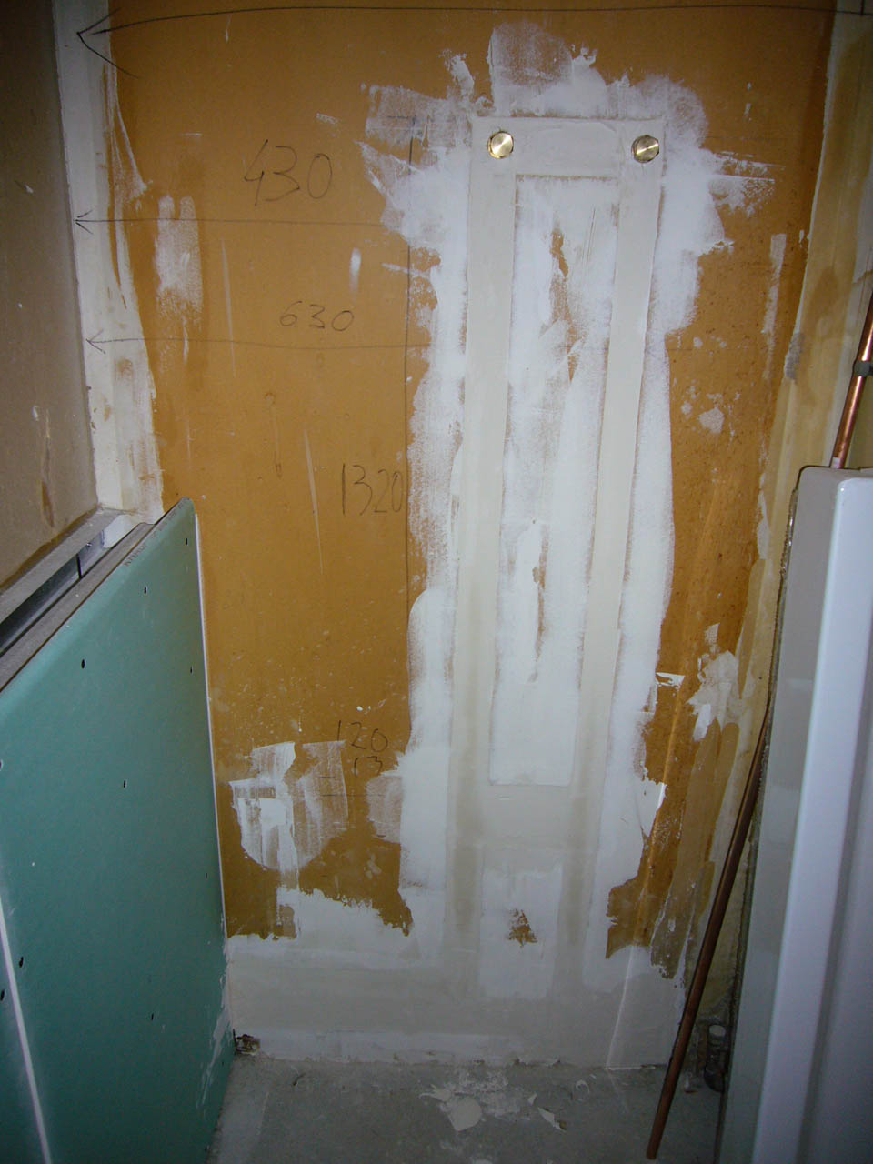

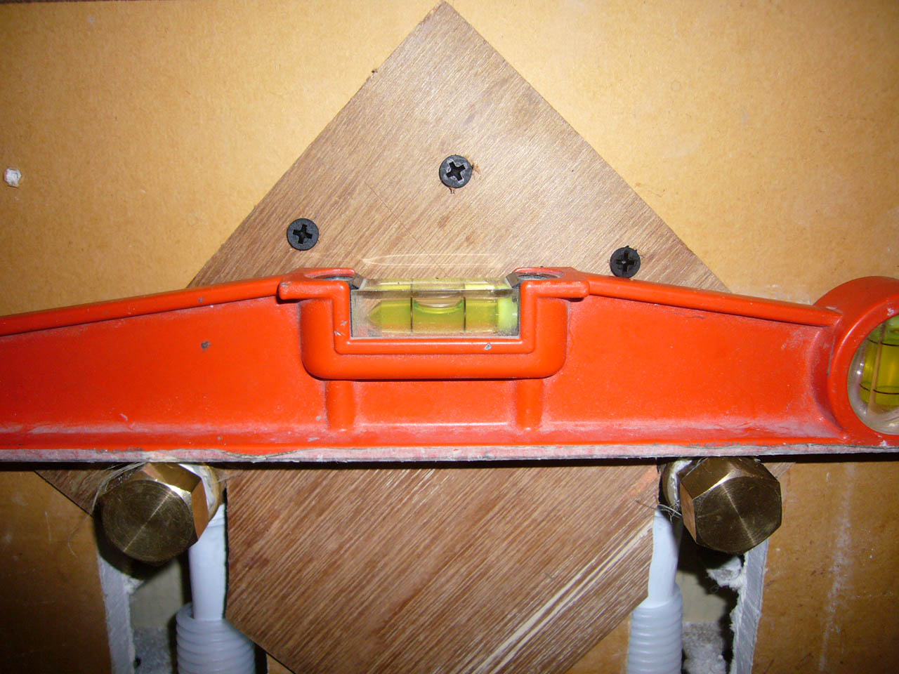

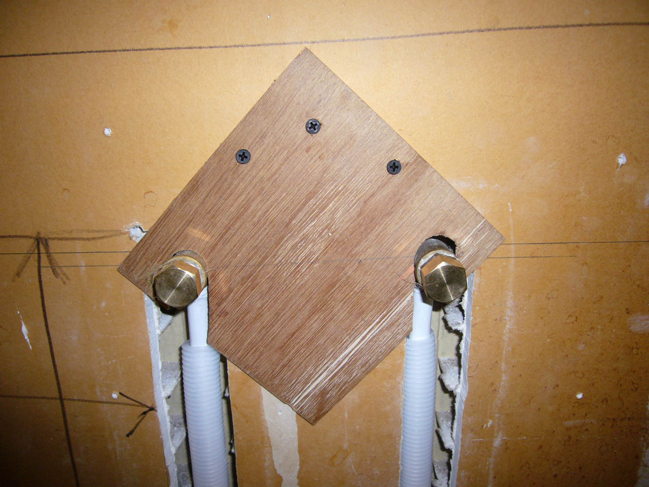

J’ai aussi attaqué le positionnement du gabarit pour la douche, reste plus qu’à le sceller à la colle à carreaux de plâtre.
J’ai pris un morceau de contre plaqué de 3 mm, puis percé 2 trous diamètre 22 mm et j’ai coupé à la verticale de l’axe des deux trous, mais à 21 mm, histoire de faire passer les tuyaux, mais pour que les manchon 15x21 soient serrés dans le contre plaqué et qu’ils ne bougent pas.
J’ai ensuite pris la mosaïque pour aligner le gabarit en profondeur.

Sinon, pour info, il sert à quoi ce que vous appelez le "gabarit de douche" ?
C'est pour maintenir l'entraxe le temps de sceller le tout ?

Le gabarit de douche c'est ça:
Ce qui permet d'avoir un entre-axe de 150 mm. C'est pas indispensable, mais ça reste pratique et on gagne du temps pour pas trop cher, dans les 25 - 30 € selon le magasin.

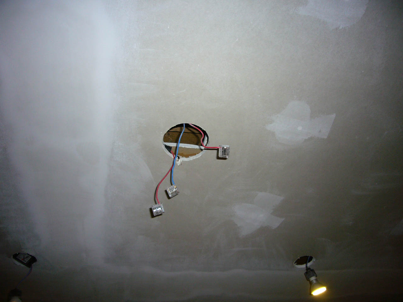

Après quelques jours sans travaux dans la salle de bains, voici les petites choses qui ont changées.

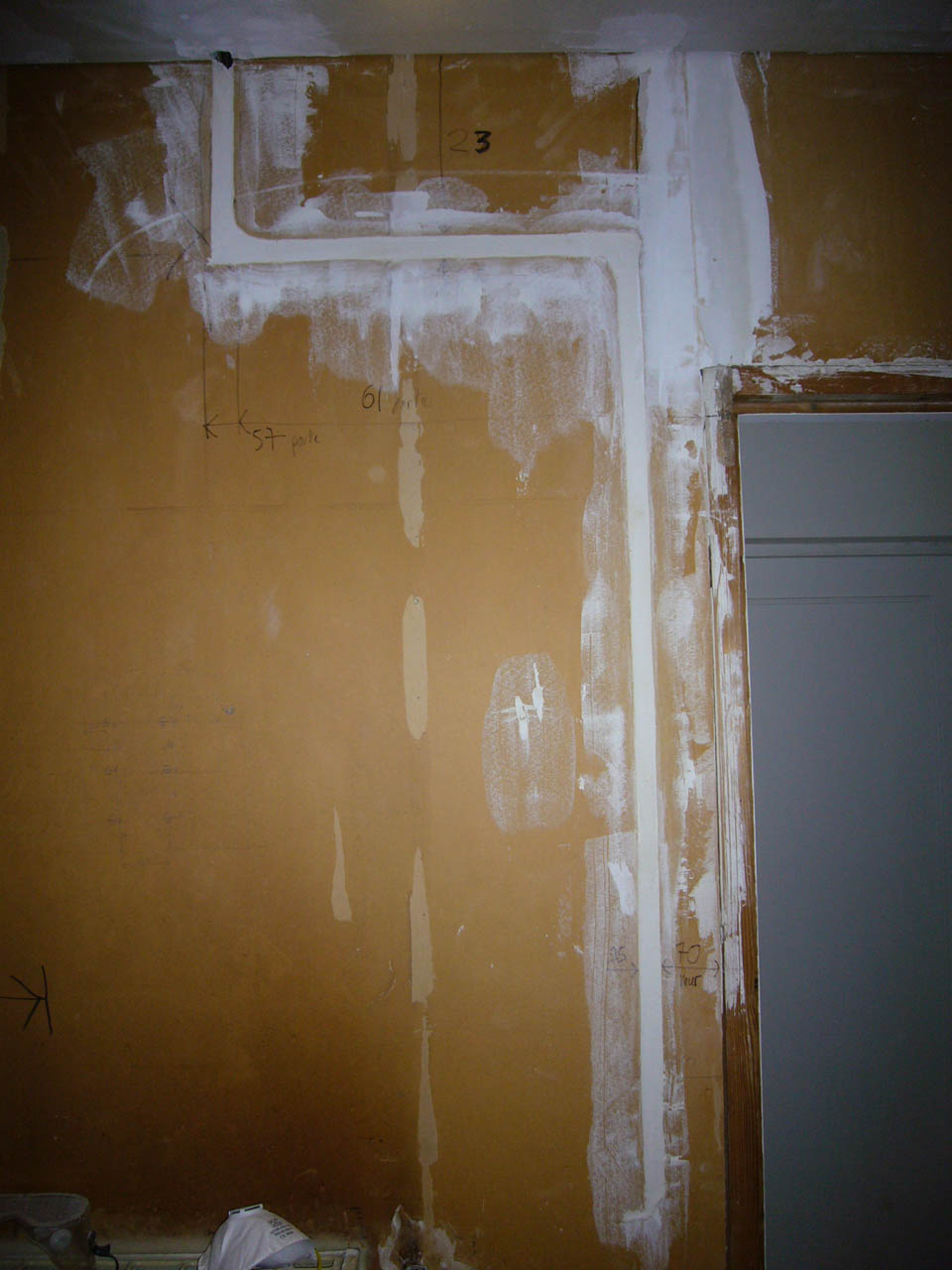

Pour mon extracteur, malgré avoir fait un câblage à blanc par terre pour voir si tout était OK, ça n'a pas loupé, j'avais omis le fait qu'en tirant une ligne des spots, je n'aurai pas le signal d'impulsion de l'interrupteur. C'est un modèle d'extracteur avec minuterie qui fonctionne encore même si on coupe le courant.
J'ai donc dû tiré ce câble de l'interrupteur, en faisant une saignée et en passant par le faux plafond que je venais de poser. Eh bien ce n'est pas évident de passer une gaine en se servant des trous pour les spots !!!!
C'est donc le fil rouge qui est tout seul en bas de la photo qui donne l'impulsion à l'extracteur et qui le met en marche.

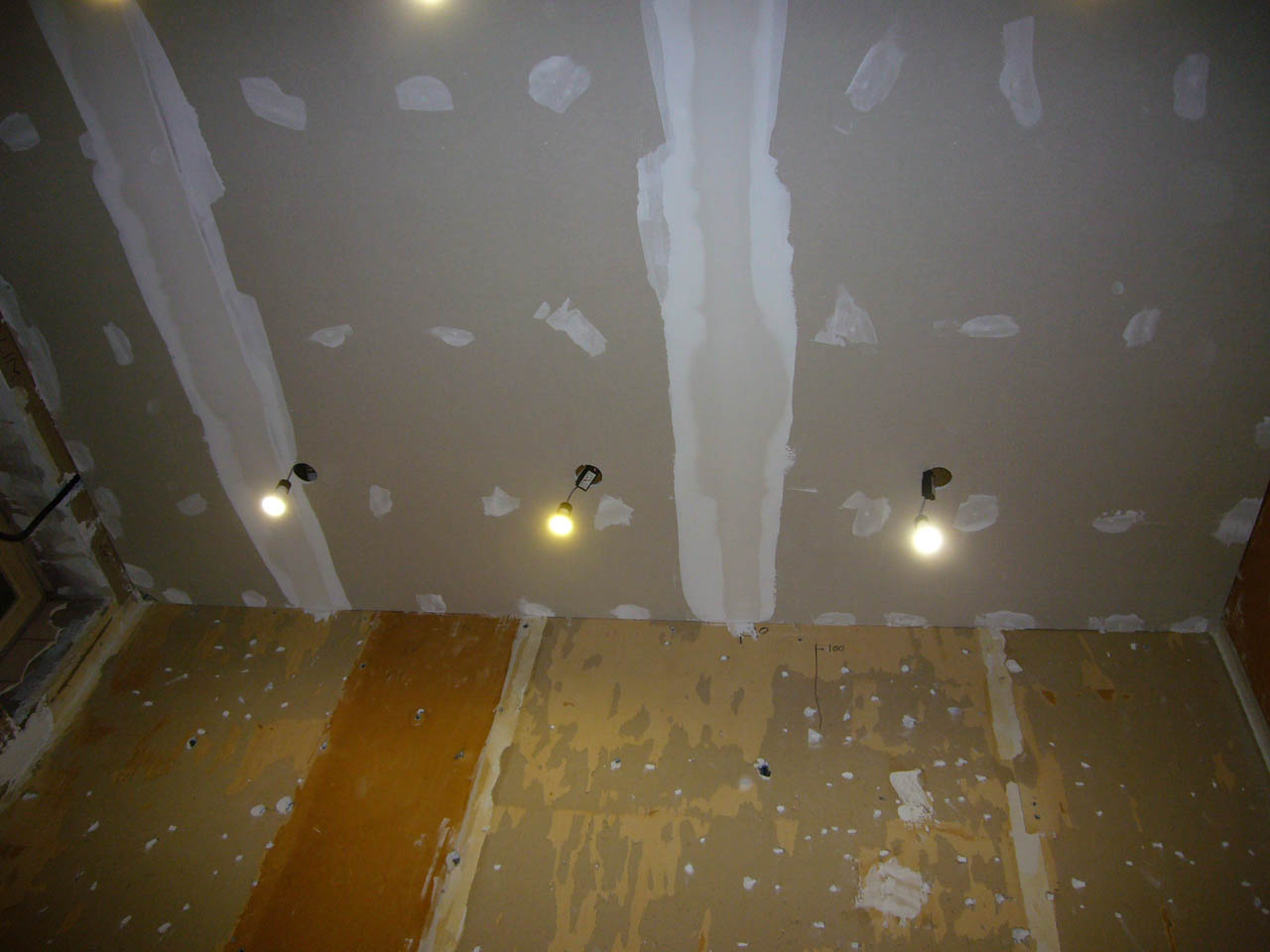

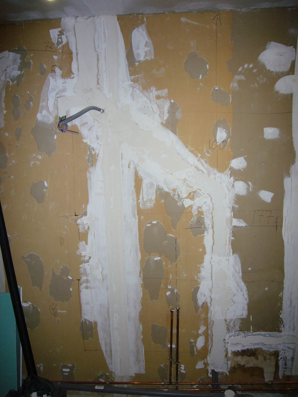

Les bandes à joints du plafond ont reçues leur première couche d'enduit avec un premier ponçage qui à suivi.
Les bandes après la deuxième couche et le deuxième ponçage. Les bandes ont étés nettoyées à l'éponge humide afin d'enlever la poussière de ponçage. Maintenant, il ne me reste plus qu'à peindre.
Après une petite session rebouchage de saignées, le gabarit de douche ne bouge plus d'un millimètre. Vive la colle à carreaux de plâtre.
Idem pour la saignée du câblage qui commande l'extracteur.
Ainsi que pour la saignée du câblage du deuxième étage, et de la prise et éclairage de l'armoire miroir.
