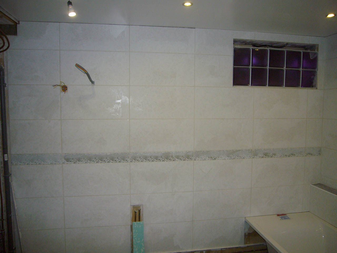

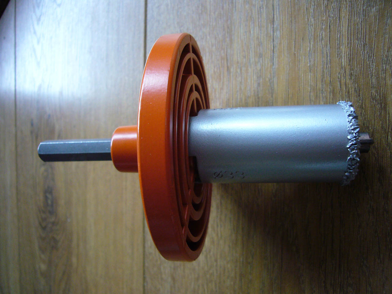

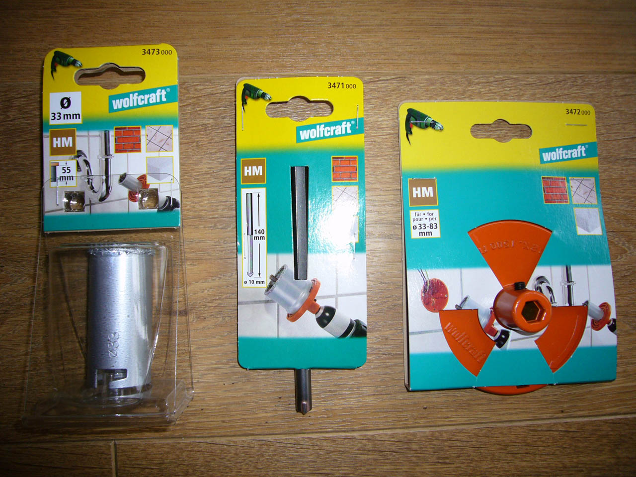

Salut,

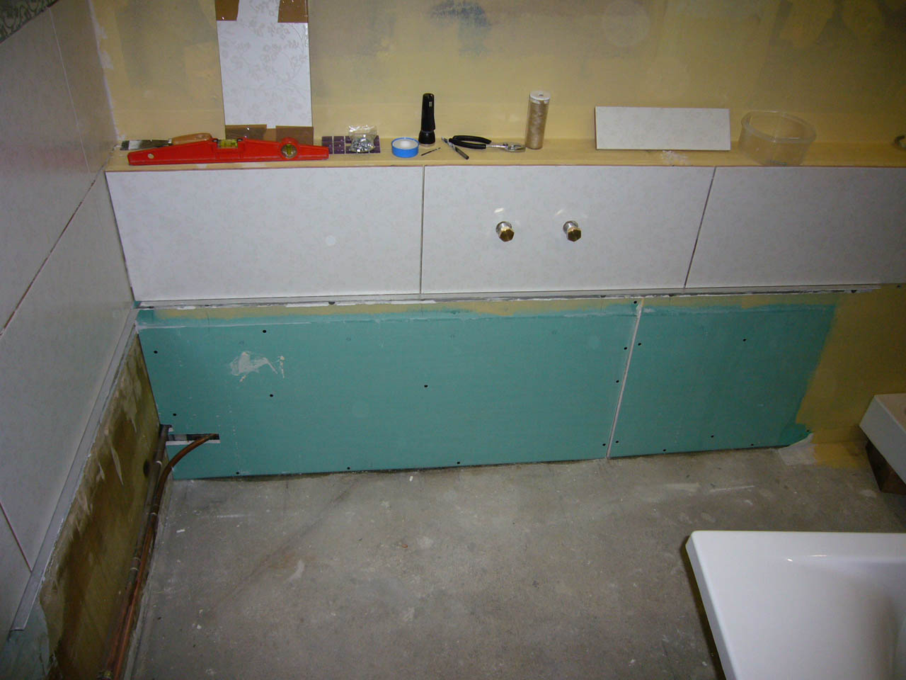

J’attendais d’avoir le mitigeur pour percer la faïence. Chose faite avec cette scie cloche de diamètre 33mm pour carrelage.
Par contre, 14,50€ juste pour faire deux trou, ça fait cher le trou, mais pas d’autre solution. Soit dit en passant, la faïence se perce super bien, et les trou son impeccable.
La faïence est posée une fois percée. Ca passe juste, mais ça passe. Sous la faïence, on distingue les tasseaux qui serviront à recevoir la baignoire.

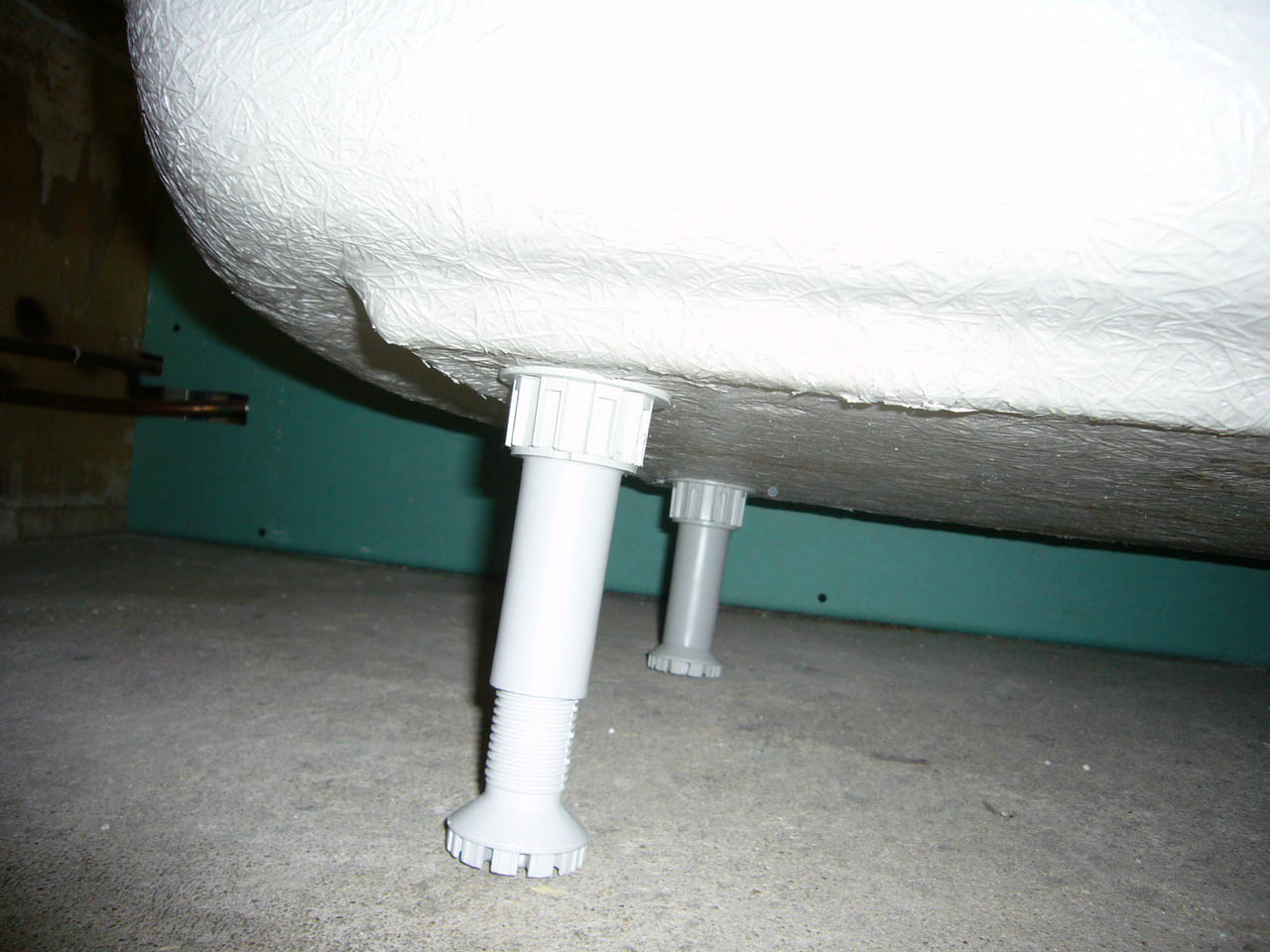

Comme toutes les baignoires JACOB DELAFON, elle dispose elle aussi de pieds fournis. Ca facilite la vie, et ça évite de devoir percer soit même le fond de la baignoire, avec les risques que ça comporte…
Les pieds rentrent dans l’orifice large qui lui est fixé au fond de la baignoire. Ils disposent également d’un filetage, ce qui permet d’ajuster la hauteur souhaitée.

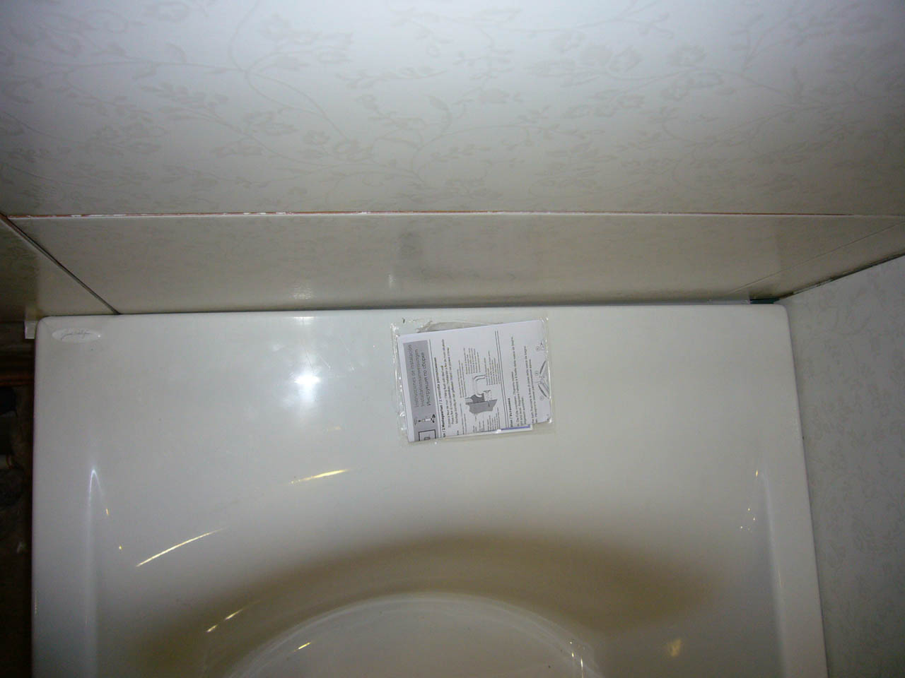

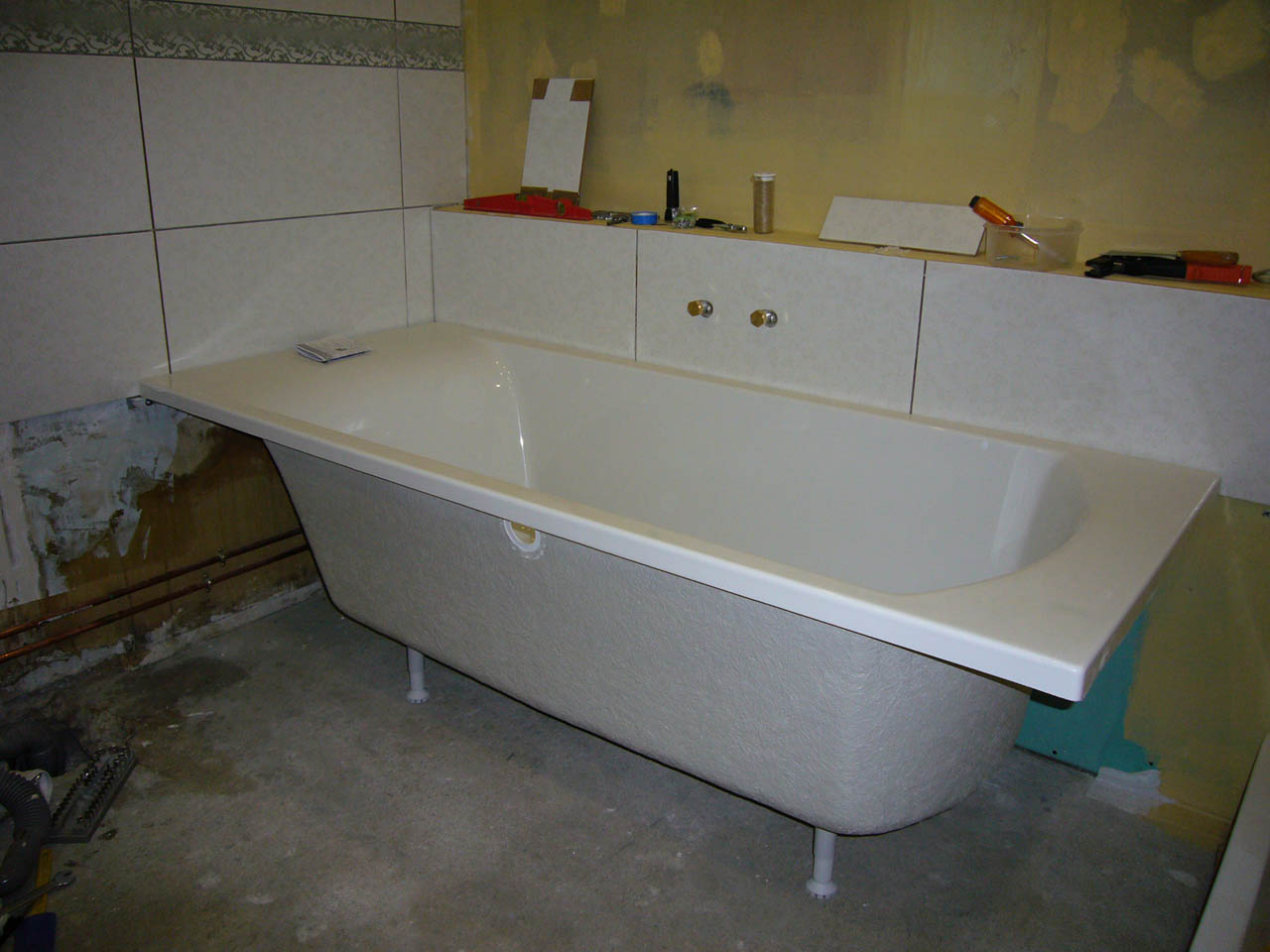

La pose à blanc de la baignoire histoire de voir si tout va comme prévu. Pas de surprise pour l’instant, si ce n’est le décalage par rapport à l’angle du mur.
Comme vous voyez, y’a un sacré décalage au niveau de l’angle, la joie des murs pas droit… et en plus j’ai pas vérifié avant… bref, il va falloir s’adapter, et à part un bon gros joint silicone je ne vois pas trop comment je peux rattraper cet écart.

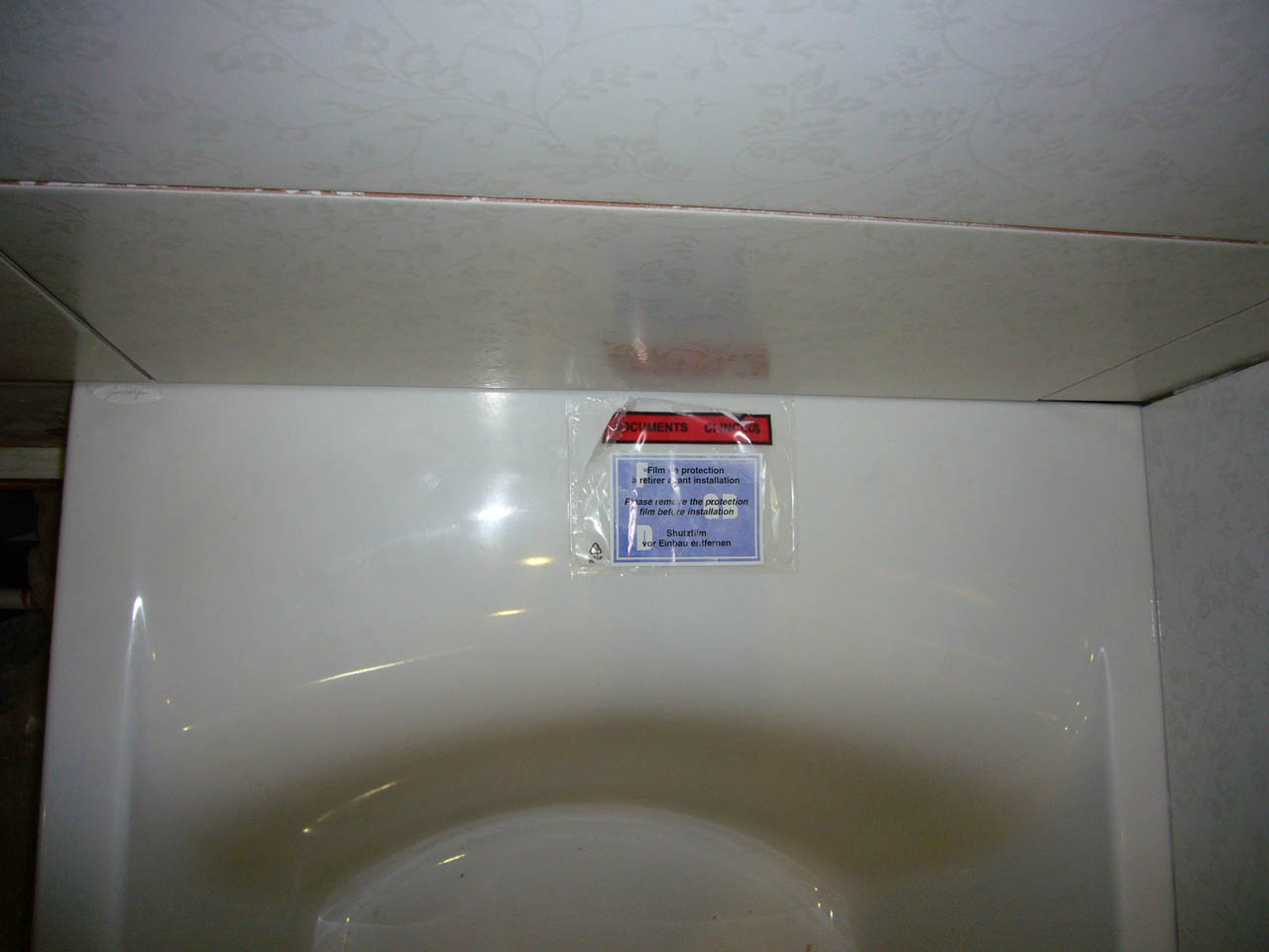

Salut Nurbo,
Pour la pose de carrelage vis à vis d'une baignoire tu as 2 écoles, j'avoue préférer la seconde vis à vis des risques moindres. Et comme mon explication je ne la sens pas spécialement claire (tête embrumée ce matin...) j'ai fait des jolis schémas de coupe ! mdr
- la première, c'est la méthode que tu as choisi, consiste à poser le carrelage puis la baignoire en "appui" sur ce dernier. On a donc un ordre Mur - Carrelage - Baignoire. Cette méthode à l'avantage de couvrir les défauts d'horizontalité (plan horizontal de la baignoire vis à vis du trait horizontal de carrelage), mais ne tolère aucun défaut de perpendicularité des murs carrelés ni un seul défaut de joint, ce dernier faisant tout le boulot d'étanchéité.
M=Mur ; C=Carrelage ; J=Joint; B=Baignoire
MMCC
MMCC
MMCCJBBBBBBB
MMCCJBBBBBBB
MM BB
MM BB
- la seconde méthode consiste à mettre la baignoire au "contact" du mur. On a ainsi l'ordre Mur - Baignoire. Le carrelage apparait seulement au dessus de la baignoire, comme si le carrelage prenait "appui" sur la baignoire. Cette méthode à l'avantage de couvrir les défaut de parallélisme qu'on peut avoir entre le mur et la baignoire (car il y a une tolérance procurée par l'épaisseur du carrelage) et réduit le travail fourni par le joint silicone, car ce dernier est en fait sous le carrelage.
MMCC
MMCC
MMCC
MMJJ
MMBBBBBBB
MMBB
MMBB
Ainsi pour le soucis que tu rencontre je ne vois que 2 solutions, en théorie : épaissir le joint là où il a des défauts soit descendre la baignoire sous le carrelage, si c'est encore possible (?).
D'ailleurs pour le joint silicone n'oublie surtout pas de dégraisser à fond les surfaces pour avoir le maximum d'adhérence.

Salut Herbacha,
Moi aussi j'aurai préféré la deuxième méthode, ça sera d'ailleurs ce que je vais faire dans la douche, d'abord le receveur, puis la mosaïque par dessus.
Pour la baignoire elle est pas encore posée, je vais regarder ce que ça donne mais j'ai peur qu'elle soit du coup un peu trop basse. A voir et je te dirai.
Sinon, oui, pas d'autre choix que de charger en joint...
J'y vais de ce pas.
Dept : Seine Et Marne
Salut,
Bon, j'ai regardé hier avec le chef des travaux fini, c'est bon on la descend sous le carrelage, ça fera pas trop bas. Ça me fait le haut de la baignoire à 58,5 cm, à vrai dire je ne connais même pas la hauteur théorique, si il y en a une d'ailleurs.
Et c'est vrai que du coup on ne verra plus le défaut d'alignement, puisque noyé dans l'épaisseur normal du joint silicone.
Voilà ce que ça donne maintenant avec la baignoire sous le carrelage :
Je ferai le même montage pour le receveur, puisque lui aussi est aligné sur un mur pas droit, j’ai aussi un écart.

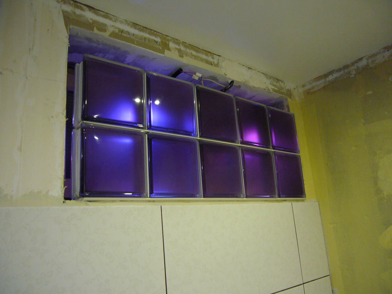

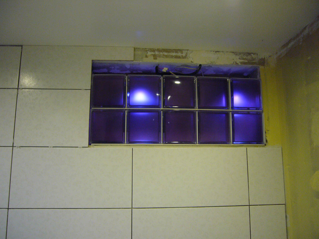

Salut,

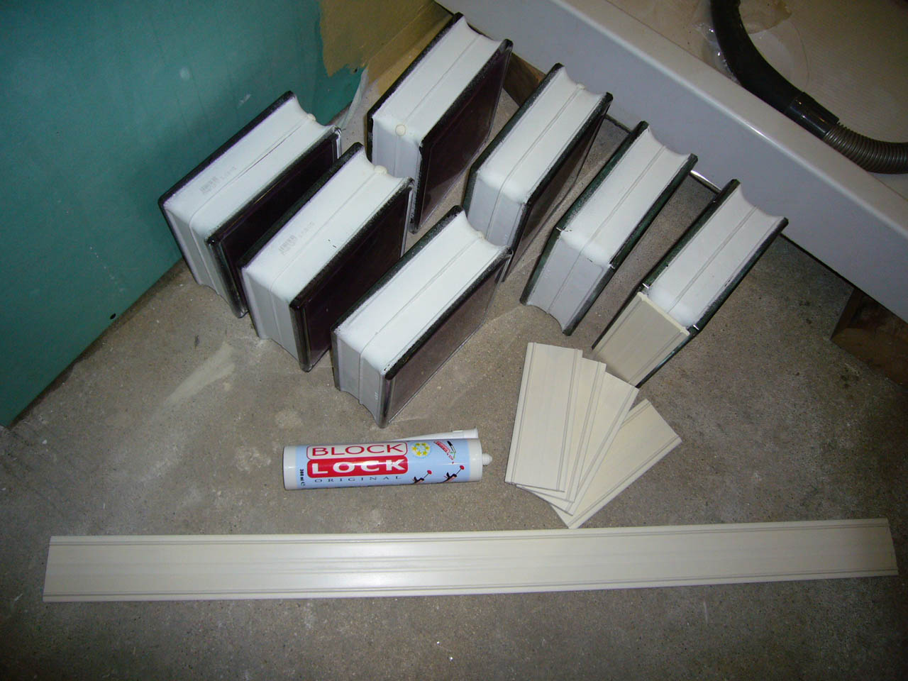

Pour ceux qui suivent, dans la salle de bain j’avais une ancienne fenêtre, qui maintenant ne sert plus puisque il y a une maison de construite juste derrière. Ca fait donc un trou dans le mur.
On a choisi, histoire de mettre un peu de couleur, de fermer ce trou via des briques de verre. Ce sont donc des briques couleur aubergine série BRILLY chez Leroy Merlin à 8,90 € pièce.
J’ai longtemps hésité quant au mode de fixation, finalement ça sera le système BLOCK LOCK. Le principe est simple, vous mettez des « entretoises » verticalement ( 18cm) et horizontalement (116cm) que vous collez au briques via des cartouches de colles spéciale.
Pour l’instant je n’ai fais que la pose à blanc, mais ça a pas l’air bien compliqué. Sur le site du fabricant ou sur YouTube vous verrez des vidéos de montage.
Concernant les prix, ça revient plus cher que la pose traditionnelle au mortier et fer à béton, mais ça a l’avantage d’être plus simple et plus rapide.
Les briques : 8,90 € x 10 = 89 €
La colle : 12, 90 €
Les entretoises 18 cm : 1,60 € x 4 = 6,40 €
Les entretoises 116 cm 6,20 € x 4 = 24,80 €
Le tout pour un total de 133,10 €
Autre chose concernant ce mur, vu que c’est dans l’air du temps de mettre des LED un peu partout, il y aura derrière 3 ampoules LED qui changent de couleurs. Un espace au-dessus des briques ne sera pas fermé par du carrelage afin d’effectuer une éventuelle intervention technique. Il y aura une plaque ou je ne sais quoi encore, pas encore décidé.
Voilà, c’est tout concernant le mur en brique de verre, j’ai tout de même hâte de commencer le montage de mon « lego » !!!

Salut Nurbo
Tu ne crains pas que de l'humidité s'installe derrière tes briques si tu ne fermes pas ? comment vas-tu faire si tu dois changer tes LED un jour ?
Sinon, le système block lock est extrêmement bien fait, j'ai monté une paroi de douche à l'aide de ce système (et la même colle Laugh) avec mon frère, c'est vraiment nickel.
Picto recompense Photolover
Salut Liz,
Je ne pense pas pour l'humidité, enfin je suis confiant
On verra bien, et pour changer les LED, j'ai pas encore trouvé de solution mais l'espace entre les briques et le mur dessus n sera pas fermé justement pour cette raison.
J'y ai pas trop réfléchit, je fini d'abord le plus important, et une fois que la douche et la baignoire sont opérationnelles, je reviendrai sur ce mur.

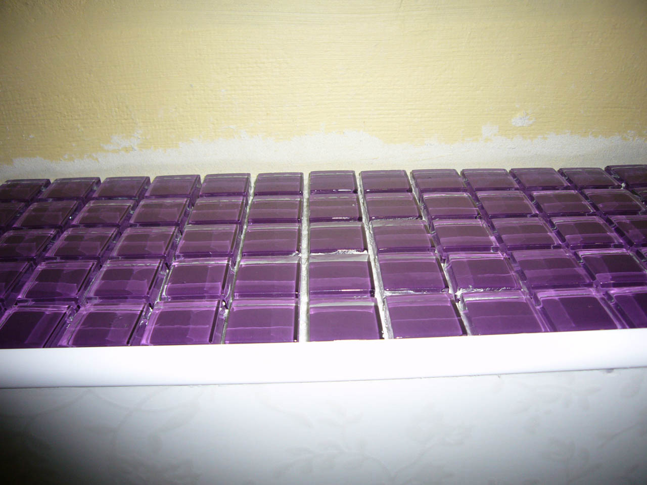

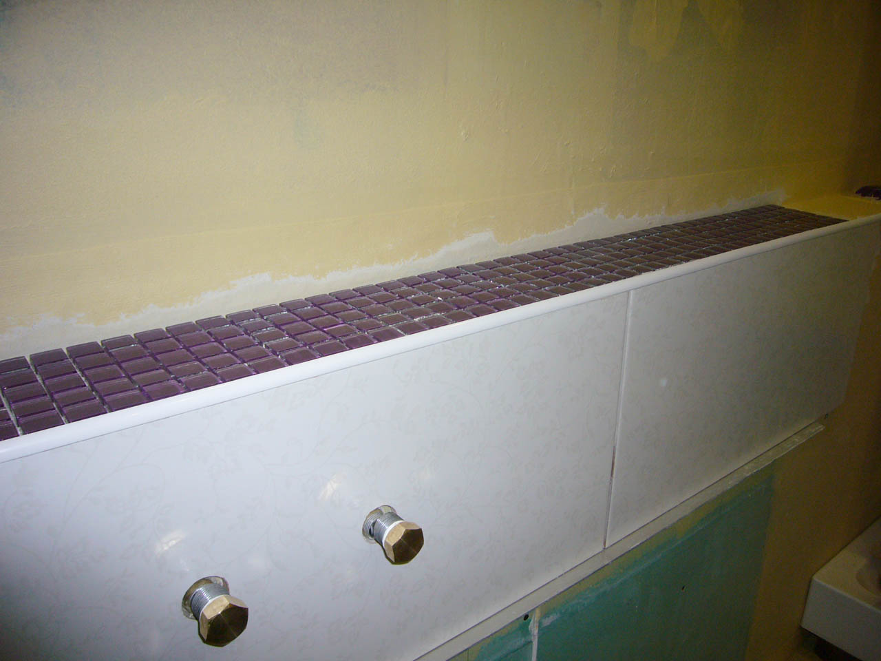

Salut,

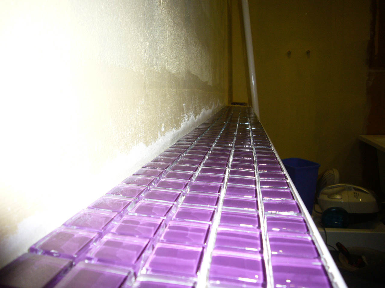

J’ai enfin commencé la pose de la mosaïque sur le petit muret, le tout, au grand bonheur de ma femme qui voit, un petit peu, que ça avance, même si c’est super long, mais bon… quand on aime on ne compte pas !!!
Pour ceux qui on déjà posé de la mosaïque, ben y’a pas à dire, le carrelage c’est plus simple. Surtout qu’avec la bande d’étanchéité, même si elle n’est pas super épaisse, elle se sent à la pose, donc faut bien contrôler le niveau « d’enfoncement » de chaque petits carreaux.
Mais bon, on est vachement content du résultat, ça brille, c’est beau, la pente est suffisante pour l’ecoulement de l’eau, ça devrait le faire…

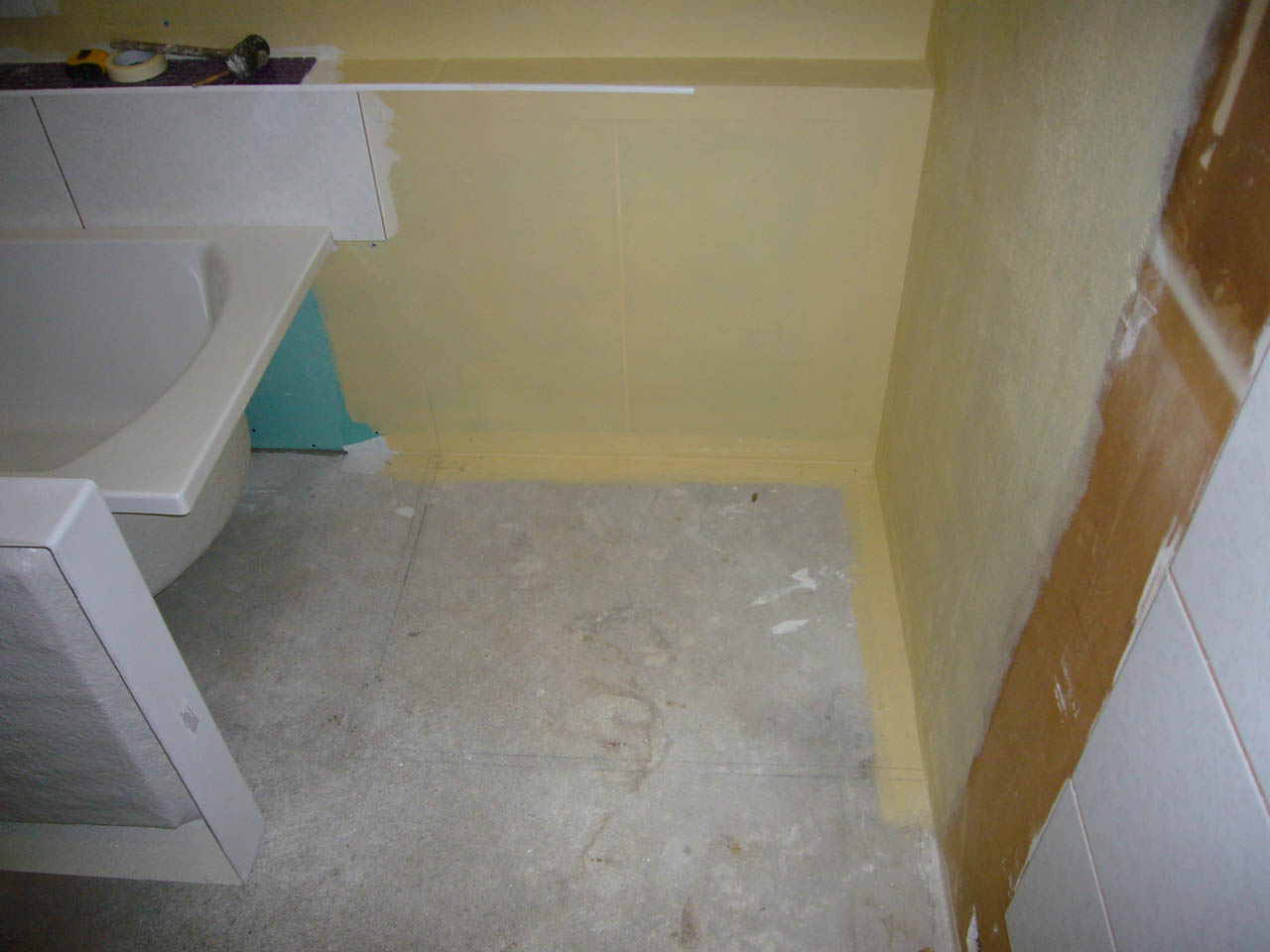

Salut,

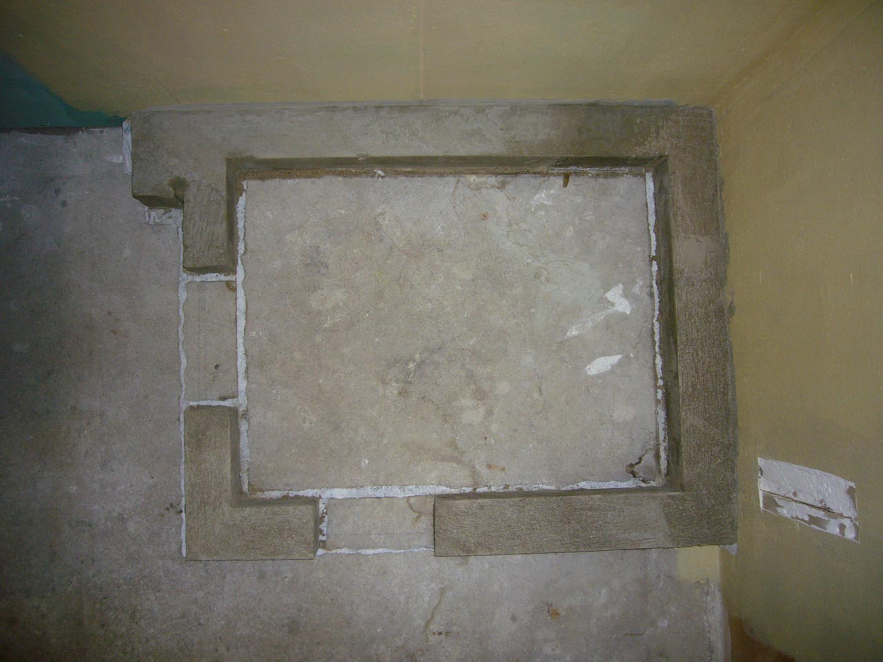

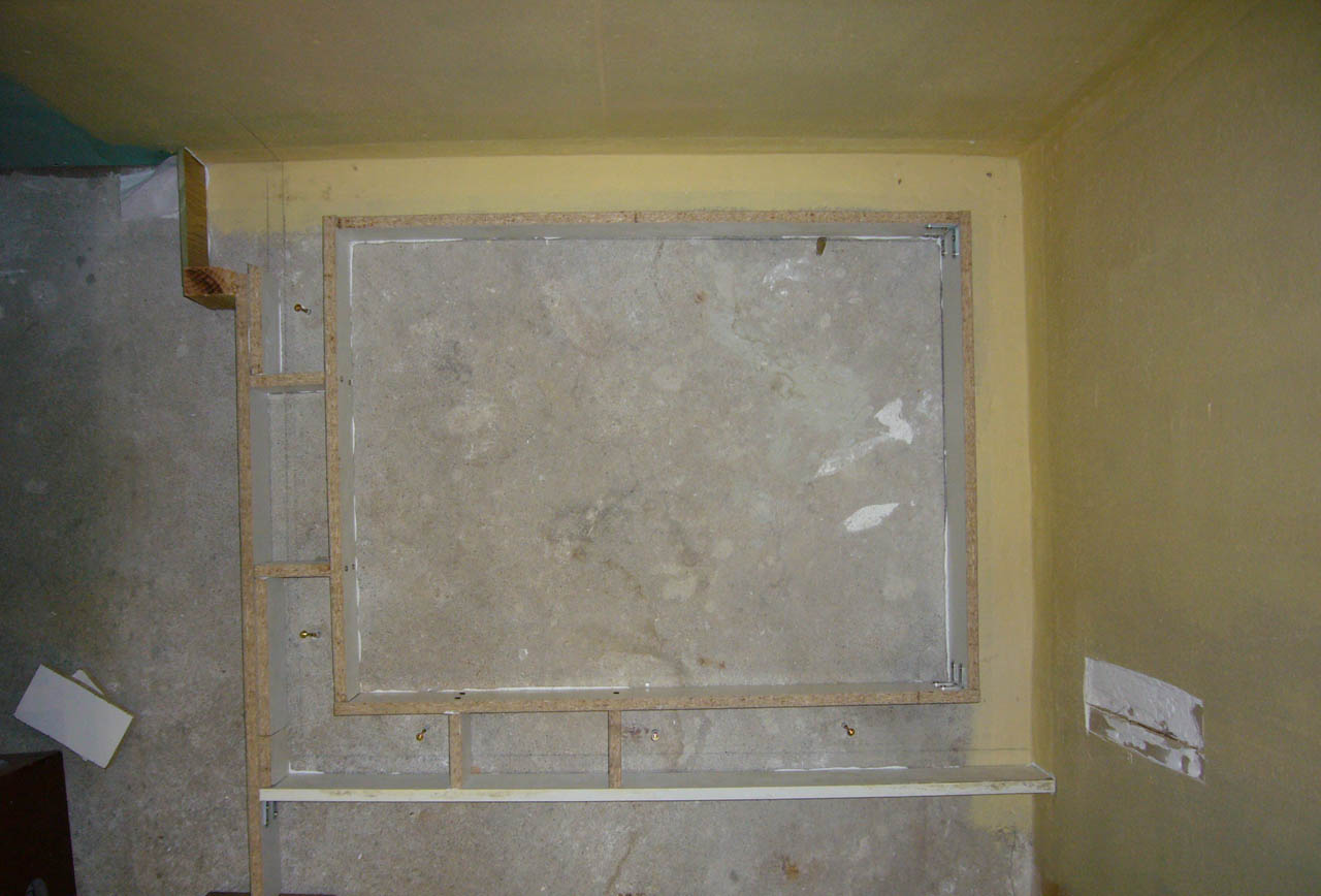

J’attaque maintenant le coté douche. Pour mémoire, c’est un receveur à poser en 100 x 80 qui sera mis dans le prolongement de la baignoire, séparé par un mur en carreau de plâtre.
Sur la photo, on voit que a carrelage au dessus de la baignoire dépasse, ainsi que la baguette d’angle. C’était fait exprès, je ne savais pas exactement ou allait commencer le mur, donc, par prudence, j’ai préféré cette solution. Le bout qui dépasse sera coupé à la disqueuse, pas compliqué, mais beaucoup de poussière.
Pour ceux qui suivent, je me suis trompé lors de la commande du receveur. Je me suis laissé « berné » par un schéma, et je pensais qu’il y avait une ouverture dans une des parois verticale afin de laisser passer l’évacuation… pas de bol, y’avait rien.
J’ai tout de même écrit un mail à NOVELLINI, qui m’a d’ailleurs répondu en 2 jours, et la personne m’a dit que je pouvais découper à la scie cloche spécial acrylique, mais qu’il ne le conseillait pas pour la longévité du produit. Bref, je m’adapte.
Voici donc mon magnifique coffrage prêt à recevoir son béton.
Deux « trous » y ont été prévus. Celui de gauche pour l’évacuation, celui du bas pour passer le bras pour une éventuelle intervention sur la bonde pour plus tard, mais aussi pour visser le tube sur la bonde !
Une fois le gâteau sec, on démoule et voilà ce que ça donne. La hauteur est de 83 mm environ.

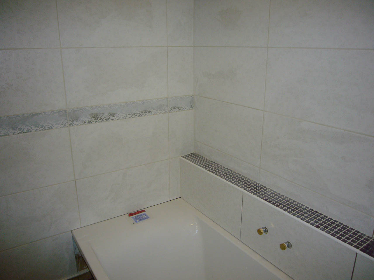

En attendant, voici les premières images de la faïence avec le joint. Les carreaux sont sale, c’est le nettoyage des joints qui fat ça. Il manque encore le joint à la jonction plafond/faïence.
Idem, mais côté baignoire, avec mosaïque.
Le jointoiement s’est plutôt bien passé, j’étais un peu inquiet, pis finalement, ont les as fait avec ma femme et on est vraiment content du résultat.
