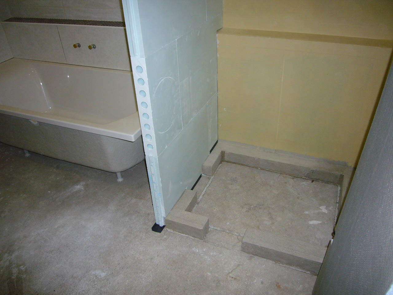

Salut,

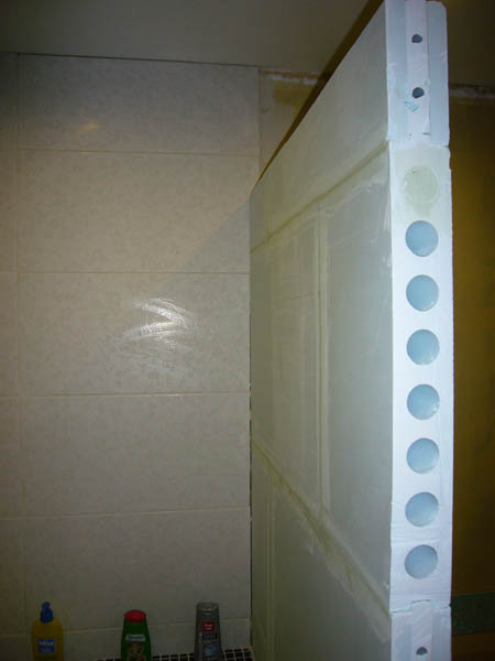

Voici donc le montage du mur en carreaux de plâtre hydro. C’était la première fois que j’en réalisais un, ma fois pas trop dur, mais faut pas mettre trop de colle, sinon l’emboîtement ne se fait pas jusqu’au bout. Autre élément important dans le montage, bien contrôler la verticalité au fil à plomb et au niveau à bulle.

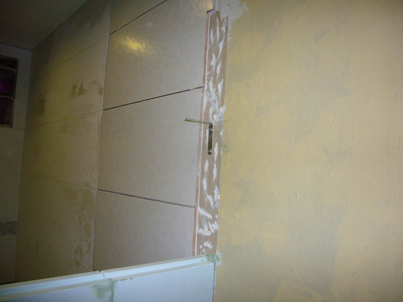

Afin de parfaire la liaison mur/carreaux, j’ai mis des équerres pour chaque carreau. Normalement, on doit « creuser » le mur vertical dans lequel on insère le carreau, mais je n’avais pas envie d’y passer un temps fou. Par contre, le placo à été « piquer » pour améliorer l’accroche de la colle.
Vue du mur terminé coté baignoire. Il me reste à mettre la faïence de ce coté et la mosaïque coté douche.

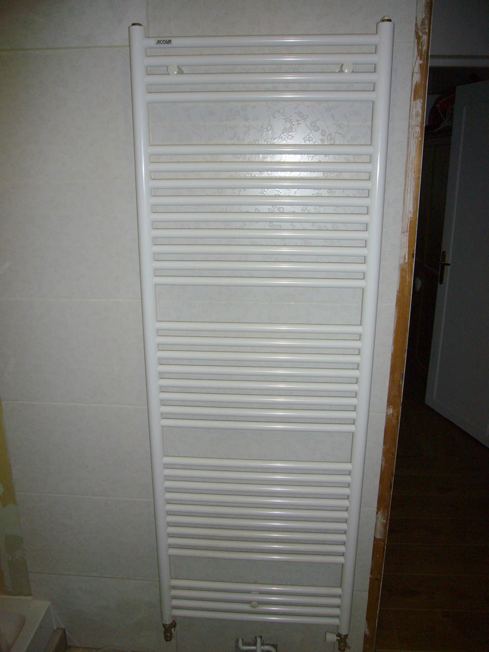

Aujourd’hui fût un grand jour, la remise en service du chauffage central.
Hier soir j’ai fini l’installation du sèche serviette ACOVA, et j’avoue que j’y ai pensé toute la journée. Ben oui, j’ai colmaté les saignées au MAP, collé la faïence devant, le tout sans faire d’essai de mise en pression… Bon, j’avoue que j’avais fait un test avec des bouchons sur la tuyauterie mais pas avec le radiateur en place.
Et, à mon plus grand bonheur, pas de fuite à froid, ni à chaud avec la chaudière en marche.

C'est une réponse importante que tu fournis là : la faïence supporte bien le radiateur en charge, qui doit pourtant peser ses 50kg. J'avoue m'être inquiété sur ce point précis.

Le poids du sèche serviette est pas énorme, je dirai à peine 25 kg. Mais pense que tu réparti le poids de la bête sur les x fixations, et la tuyauterie contribue aussi à la stabilité.

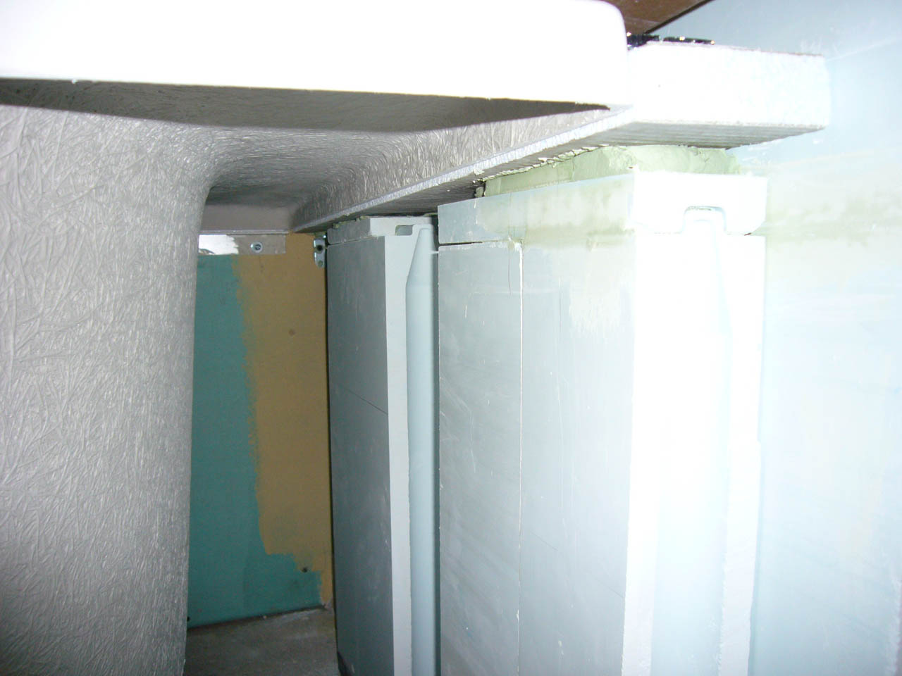

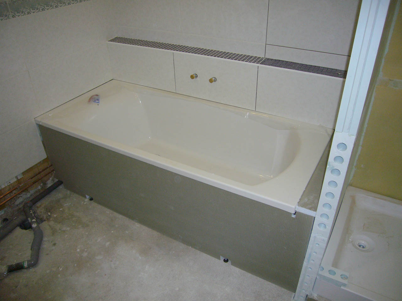

Une fois le mur de séparation en place, je connais l’espace entre le bout de la baignoire et ce mur. Pour faire le rebord, j’ai pris un morceau de panneau à carreler style WEDI ou LUX ELEMENT en 30mm, le même que pour l’habillage de la baignoire.
Pour le soutenir, j’ai pris des chutes de carreaux de plâtre hydro et le tout collé à la colle hydro aussi. Le rebord recevra aussi de la mosaïque. Vue du dessous.
L’habillage est en place, et sur la droite on distingue le rebord entre le bout de la baignoire et le mur.
Que ce soit pour l’habillage ou pour le rebord, c’était la première fois que j’utilisais ce type de panneau, est franchement, certains trouve ça cher, mais qu’est ce que c’est pratique. Ca se travail super bien, suffisamment rigide même en 30 mm.
Je dois faire un coffrage qui cachera la tuyauterie du meuble vasque ainsi que l’évacuation pour le deuxième étage, je pense que je le ferai avec ce type de panneau.

Au passage, et même si je suis sur que tu y as pensé, n'oublie pas la trappe de visite dans l'habillage de la baignoire.
