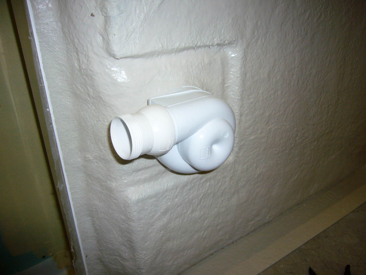

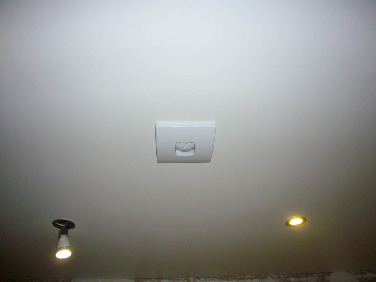

Pas de grande avancée, j’ai juste posé l’aérateur avec timer. C'est-à-dire qu’il se met en route lorsque l’on allume la lumière, et il reste en marche après avoir éteint la lumière pendant un temps défini, de 3 min à 15 min.
Par contre, il est vendu comme silencieux, ils doivent être sourd les mecs qui l’ont décrit ainsi. Je trouve que ça fait un sacré vacarme.

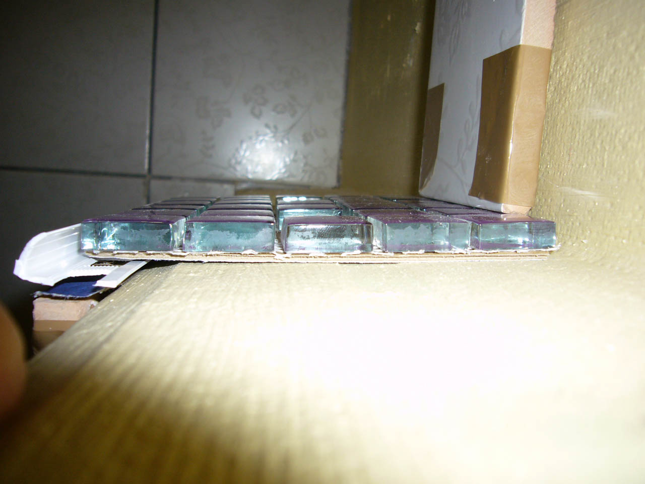

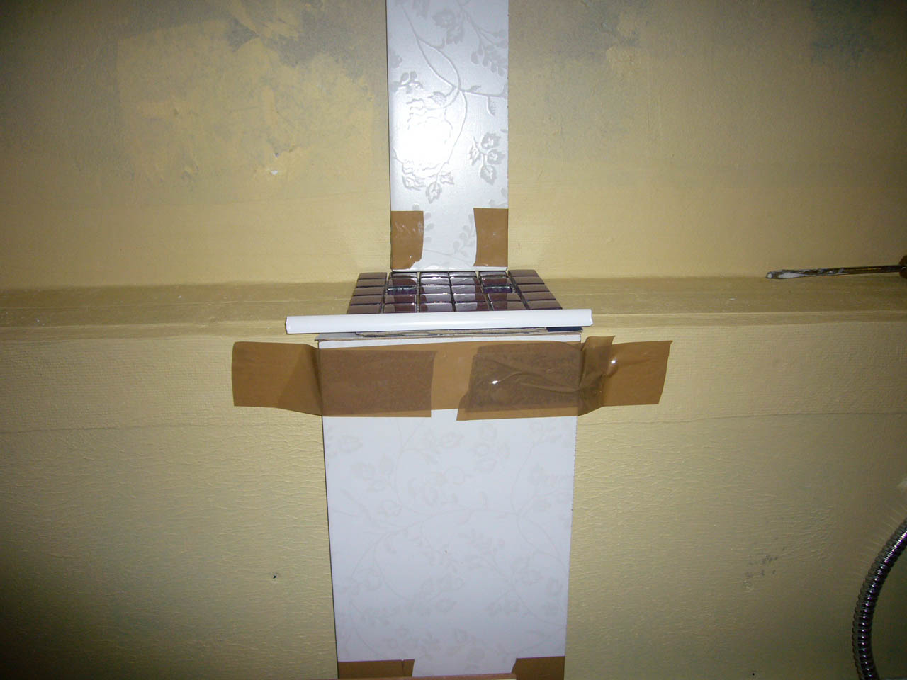

Bon, je reprends car j’ai un peu avancé durant ce début août.
J’ai fais un montage à blanc au niveau du muret qui recevra la mosaïque. Il fallait penser à l’epaisseur de colle à tous les endroits pour être sûr que ça ressemble à ce que l’on veut.
Même vue mais de profil. On voit bien la pente afin que l’eau ne stagne pas.

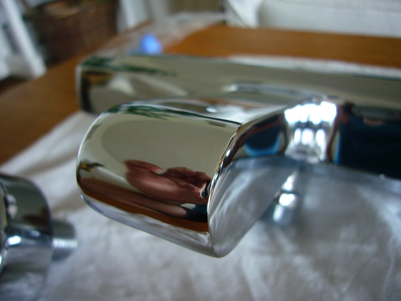

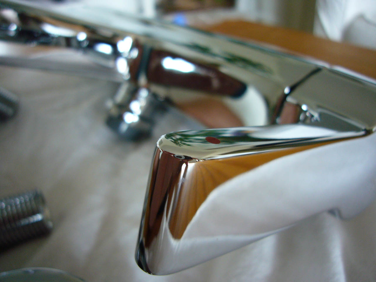

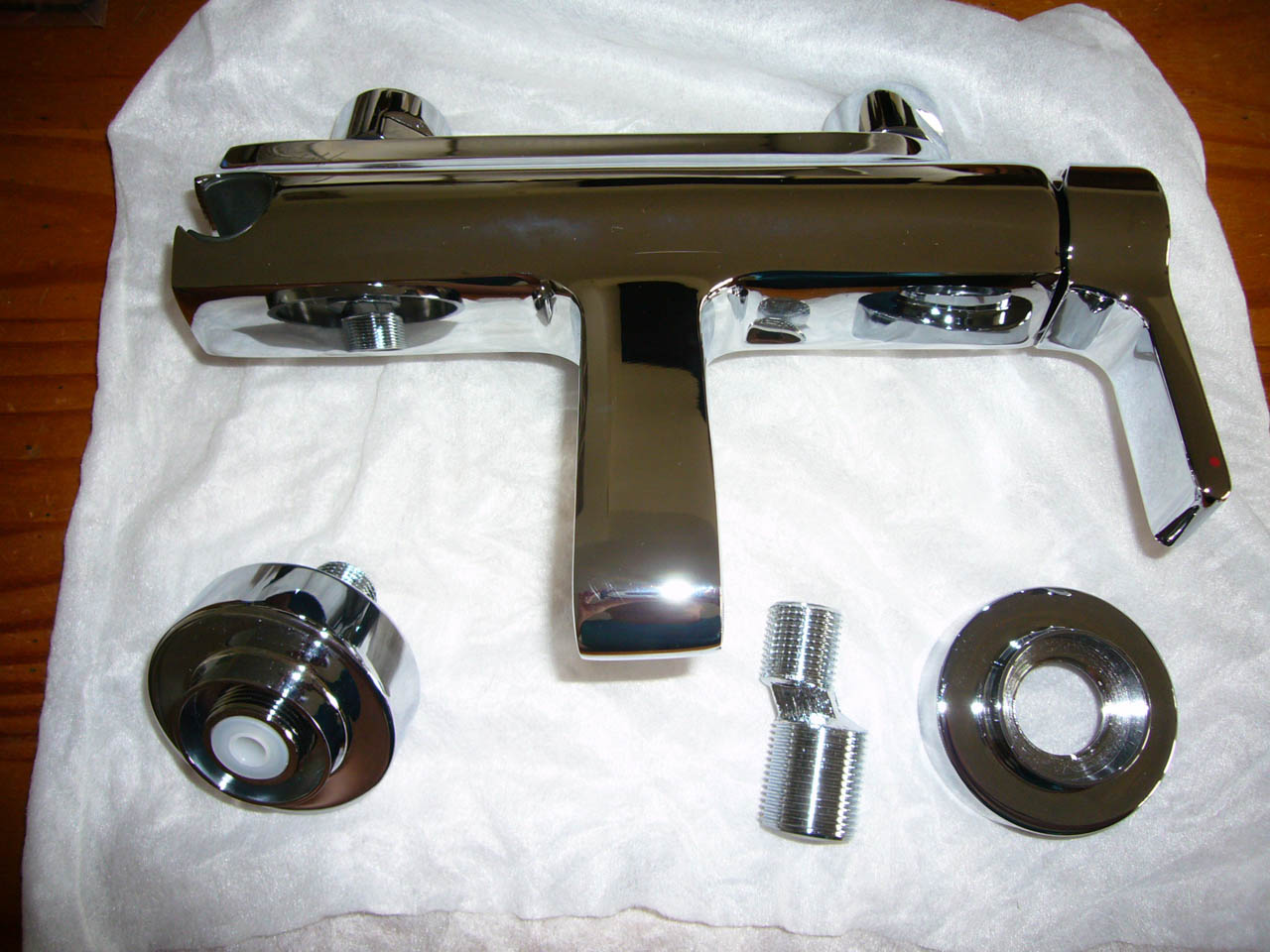

J’ai aussi reçu le mitigeur bain/douche, le SINGULIER de chez JACOB DELAFON. Bon, y’a pas à dire, on comprends mieux pourquoi la robinetterie de qualité coûte plus cher. Il pèse super lourd, il brille et respire la qualité. Rien que les rosaces pèsent presque plus lourd que le mitigeur provisoire que j’avais mis…
Les autres photos ne sont pas encore sur le PC, je fais ça dès que j’ai le temps, qui manque beaucoup en horaire administratif…. C’est horrible…
