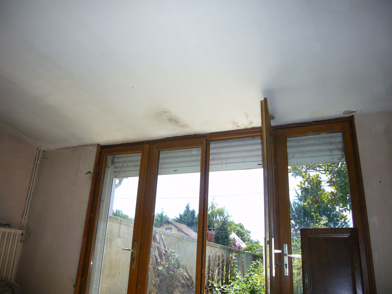

Pour cas cela semble tout de même bien correspondre, surtout le principe d'avoir l'isolation à l'extérieur de l'existant. Comme vous pouvez le voir sur la photo le bas de mon toit arrive juste au dessus du caisson du volet roulant, que je ne peux d'ailleurs pas remonté jusqu'en haut car il touche les bacs aciers.
En tenant compte de l'angle + du basting/madrier/panne (je vous ai dit je connais pas tous les termes ) je vais gagner environ 10 cm au niveau du caisson et donc beaucoup plus à l'intérieur du bâtiment.

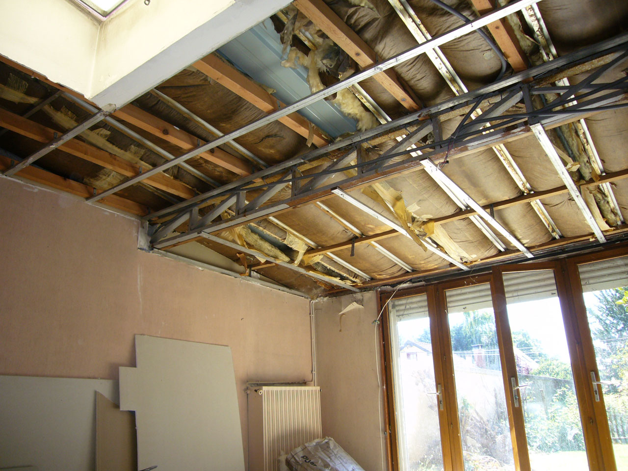

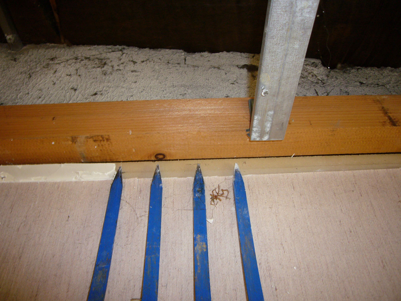

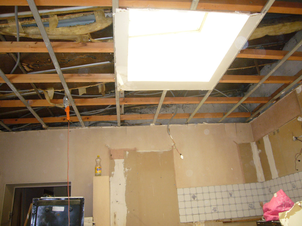

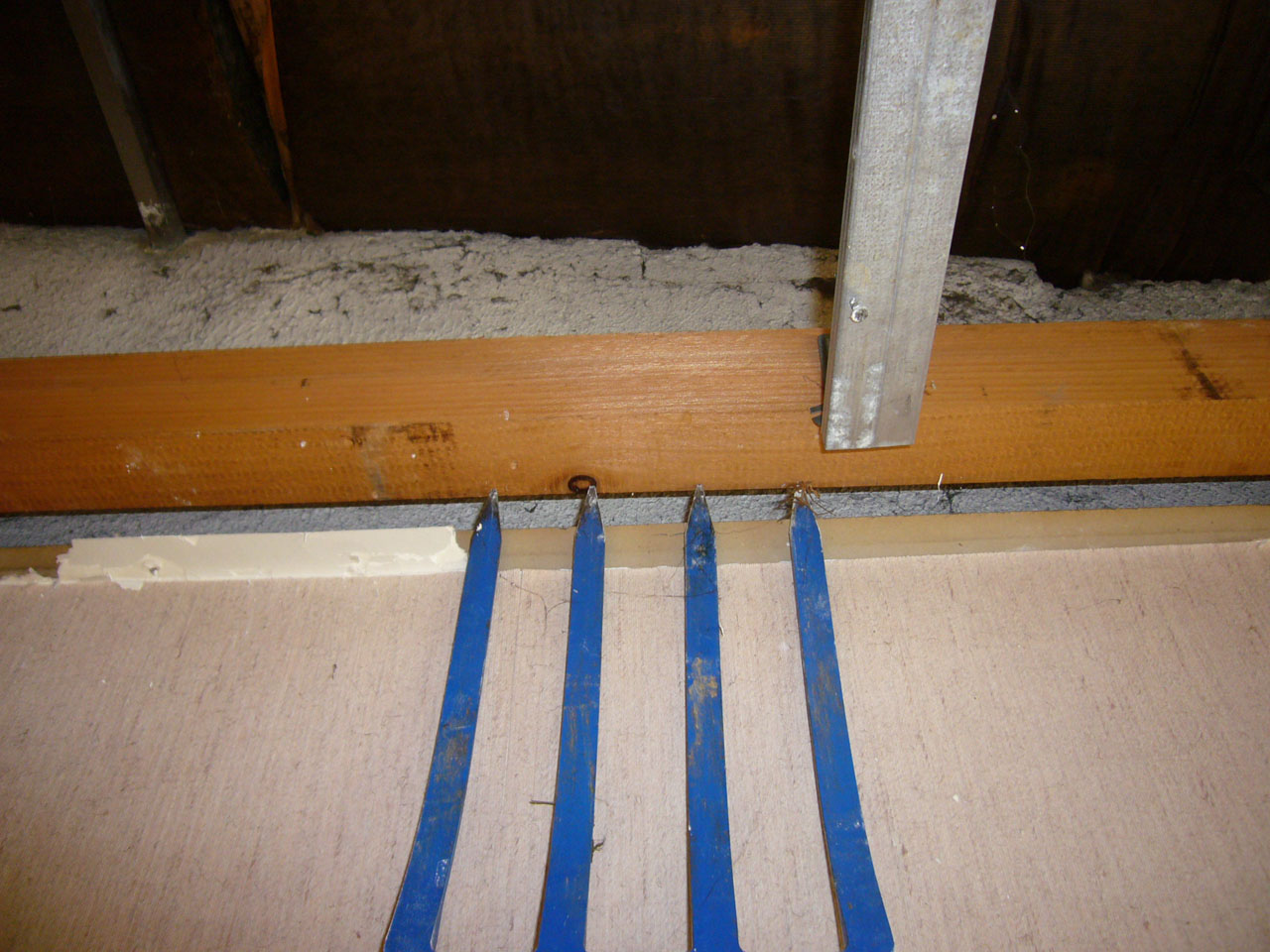

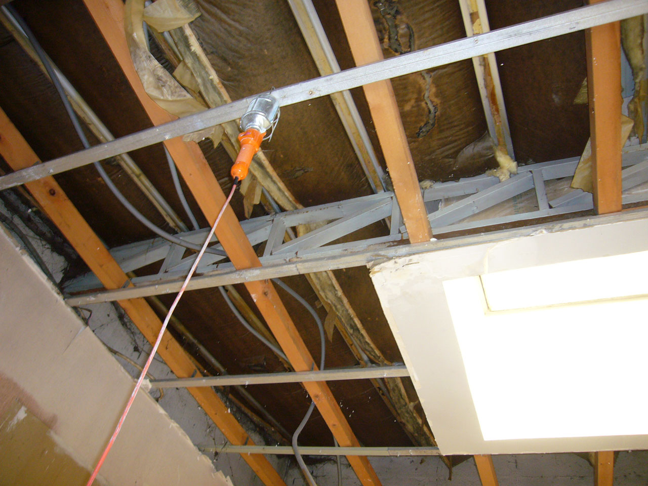

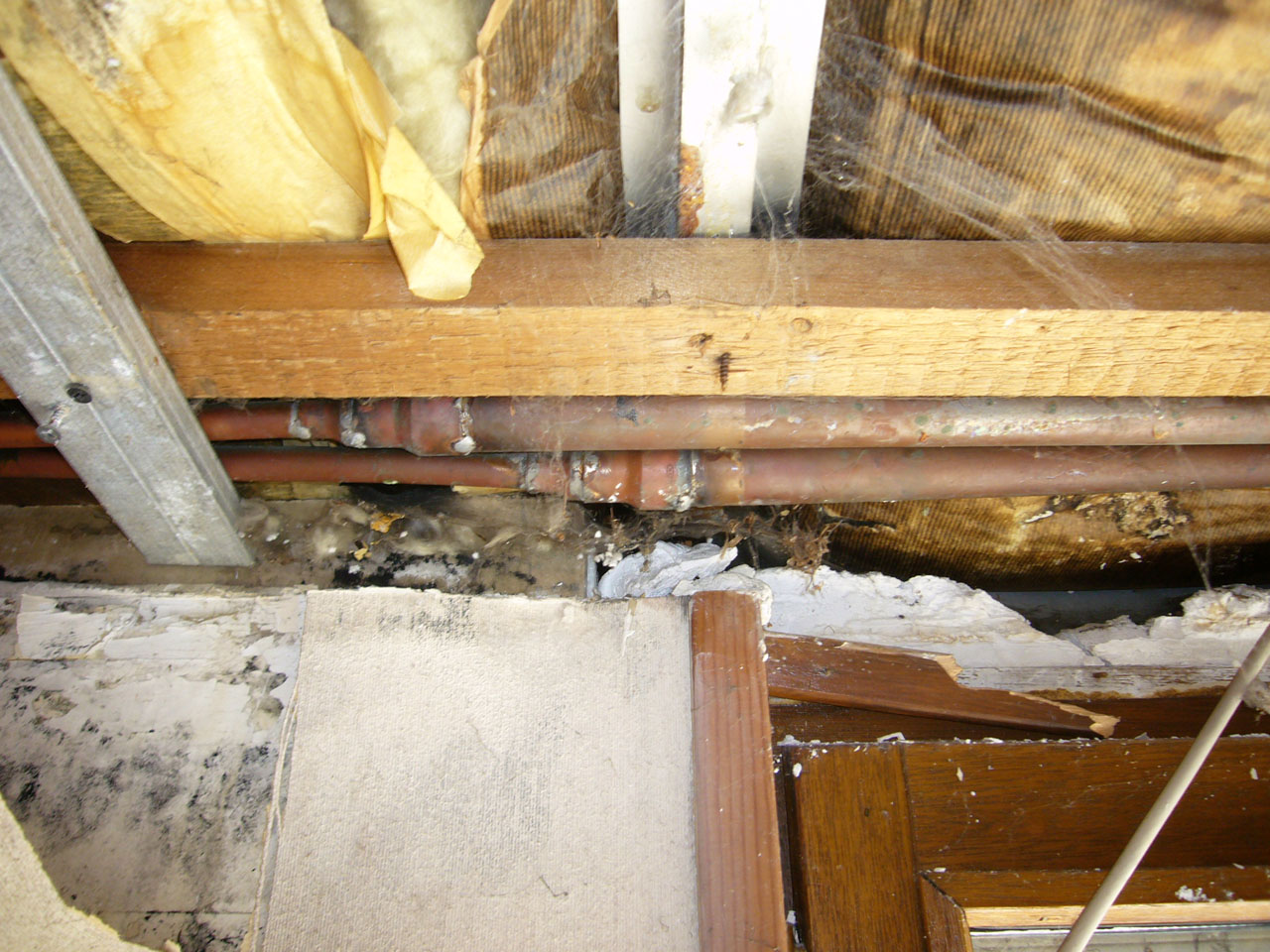

Voici les photos de l'intérieur.
Je ne sais pas faire de charpente, par contre je sais ce qu'il ne faut pas faire.... ça arrive en photo.... personne ne rigole !!!
Pour ceux qui suivent, le croisillon en métal correspond à celui entre les deux sky-dôme.
Je me trouve à la verticale du croisillon.

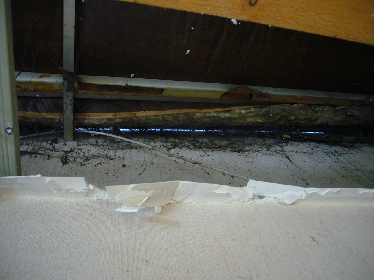

La jonction du bac acier avec le mur existant de la maison, pratique pour se passer les outils, y'a aucun joints....
Après le parquet flottant, la charpente flottante qui repose directement sur les cloison BA13 alvéolées.
Avant
Après... avec ça au moins pas de fissure car toutes les fourrures suivent le mouvement de la charpente. Spéciale zone sismique !!!

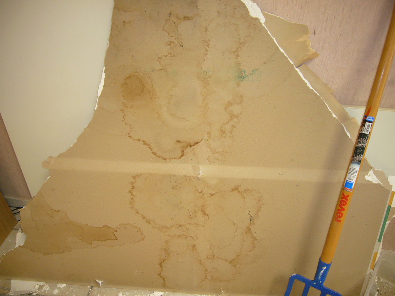

Toutes les plaques de BA10 avaient des tâches de gouttes d'eau qui ne demandaient qu'à percer avec le temps.

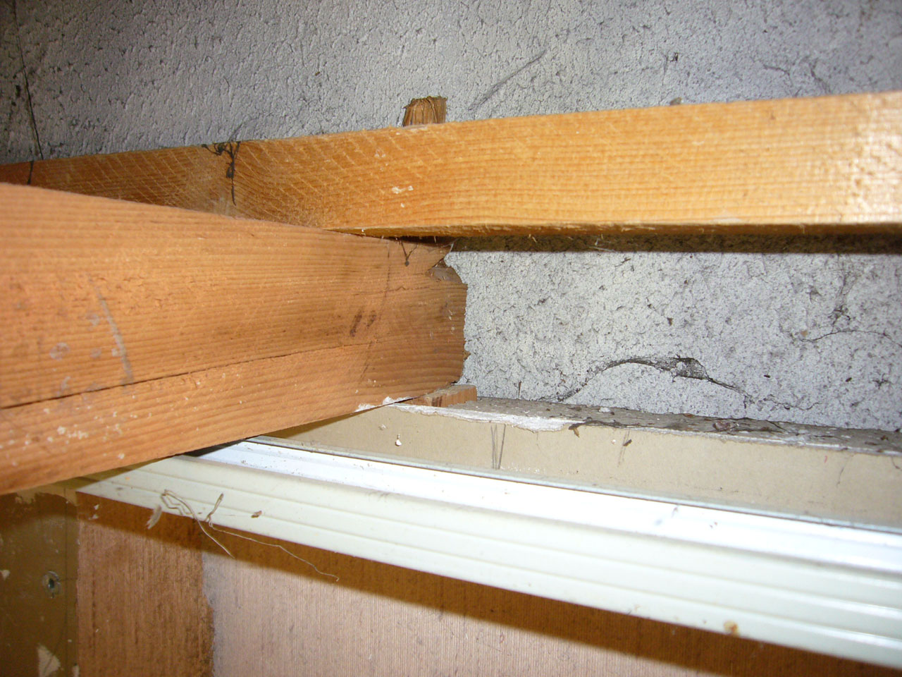

Coté baie vitrée. On voit bien qu'il n'y a pas de hauteur, et le choix des caissons chevronnés Trilatte me fera gagner quelques centimètres.
Le deuxième croisillon métallique.

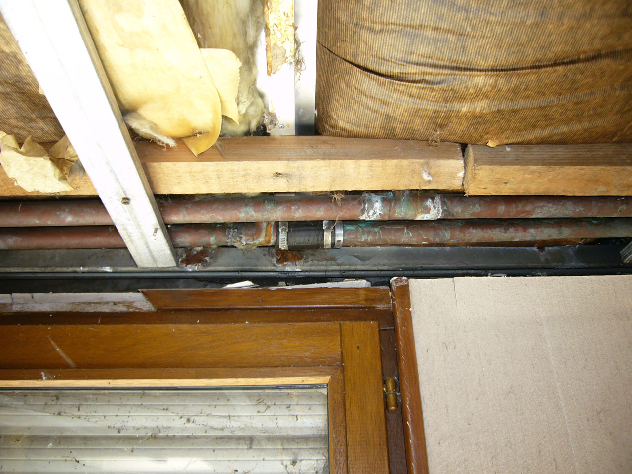

Chauffage spécial araignée, la tuyauterie des radiateurs même pas isolée.
Pourquoi souder quand on peux mettre un manchon caoutchouc.

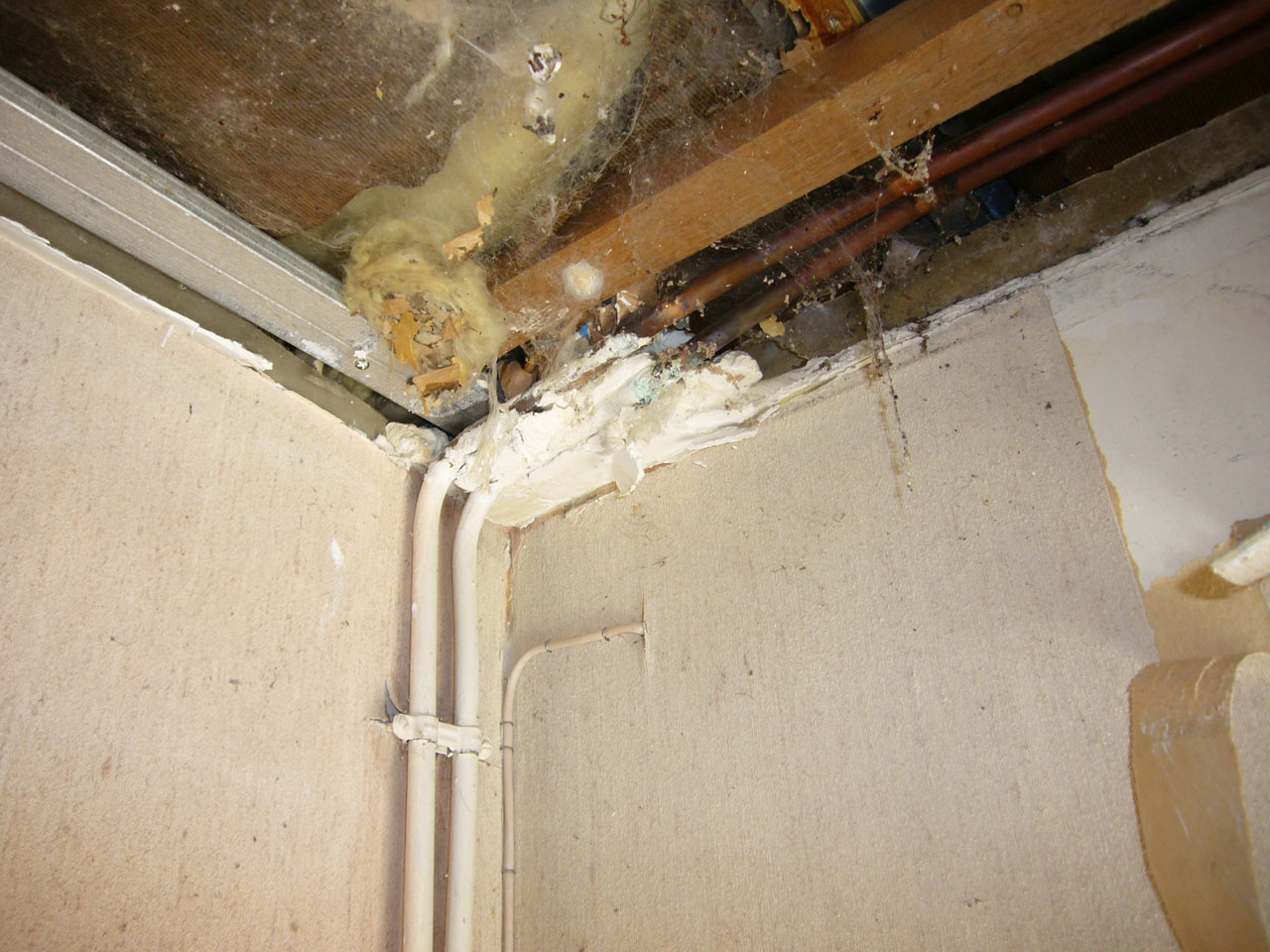

Et pour finir une magnifique descente de plafond, une bonne dose de plâtre direct sur le cuivre. Haute qualité de finition assurée.
Voilà pourquoi j'ai hâte d'avoir un nouveau toit, même si c'est du Trilatte version bouteille thermos en été, bien que le toit est plein nord derrière le mur de la maison principale.

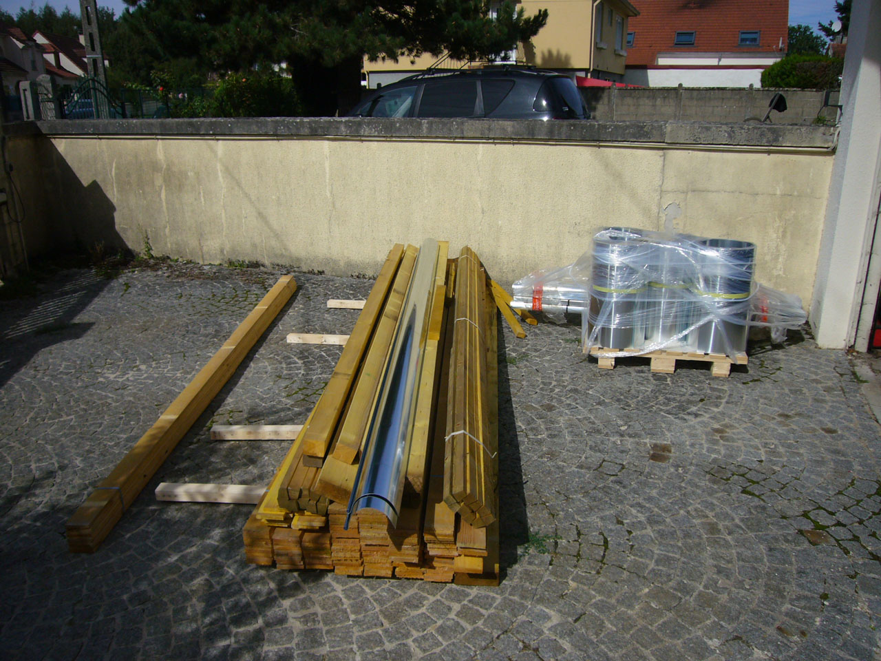

La livraison des matériaux a eu lieux hier matin par Point P
La livraison comprend bastaing (il en manque d'ailleurs un et je ne l'ai pas vu et j'ai signé le bon, j'suis vert) et chevron, 56m² de volige, tasseaux pour zinc, couvre joint, gouttière et coude sans oublier les 4 bobineaux de zinc en 0,65mm d'épaisseur en 0,65 m x 31 m.... 95 Kg par rouleau....
Reste à faire livrer les caissons Trilatte avec le bastaing manquant.

bonjour, le zinc livré en rouleau..... et c'est toi qui va façonner les bacs..??des bacs en 0.65 de dévelloppement????aïe aïe aïe...je te vois mal barré làCrying
Dept : Morbihan
Euh.... a quel moment je parle que JE vais poser le zinc ???
Tu es couvreur tu sait donc très bien que c'est un produit technique.
Je ne me lance pas dans ce genre de travaux tout seul, chacun son domaine d'activité... moi c'est pas la toiture je laisse ça aux artisans.
Maintenant pourquoi tu dit bacs de 0,65 de développement ?????
Est ce que mon artisans fait une erreur ???
Dept : Seine Et Marne
Env. 2000 message Morbihan
Nurbo a écrit:Euh.... a quel moment je parle que JE vais poser le zinc ???
Bon, je m'en doutais un peu..je suppose que ton artisan à une profileuse, car sinon, je me demande comment il va te faire ça
Les bacs en joint debout sont à faire en 50 de dévelloppement, et non en 65...surtout avec du zinc 65/100ème..; il y aura des gros problème de dilatation.
Mais ton couvreur doit le savoir...
Dept : Morbihan
Ok, je comprends ton interrogation du coup, oui il a une profileuse et/ou dérouleuse, je sais plus les noms qu'il m'a annoncé.
Pour être plus précis j'ai cru comprendre qu'il faisait des joints tasseaux, avec couvre joint par dessus je suppose ? (sorte de U en zinc ou métal, je sais pas trop)
Est-ce que du coup ça colle mieux du coup au niveau de la dilatation ?
