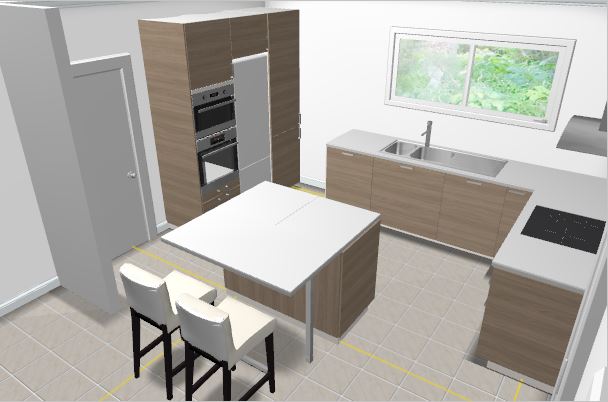

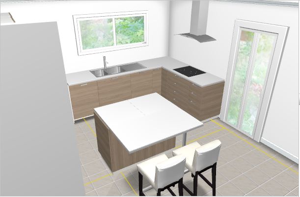

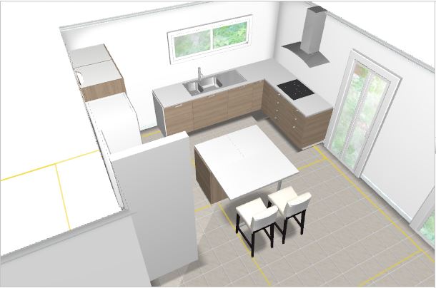

La colonne four est trop proche de la plaque de cuisson. Tu ne peux pas mettre toutes les colonnes d'un même côté ? Le petit meuble haut fait bizarre à cet endroit
Membre utile Env. 2000 message Mondonville (31)
Lynette a écrit:Bonsoir,
Pareil.
De : Mondonville (31)
Super bloggeur Env. 400 message Vosges

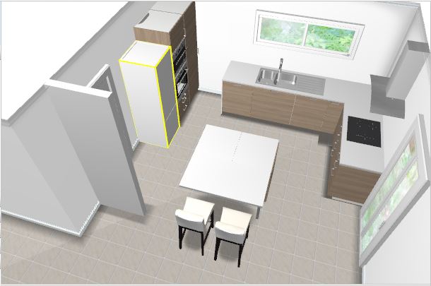

Toxin a écrit:Allez,
à moi de poster une 1ere idée d'implantation, je sais que c'est loin d’être parfait, mais c'est un 1er jet pour donner une idée.
J'aime bien le principe de l'ilot table mais je n'ai pas envie d'y intégrer plaque ou évier.
J'attend avec plaisir toutes vos remarques, surtout constructives.
Demain je posterais une autre variante.

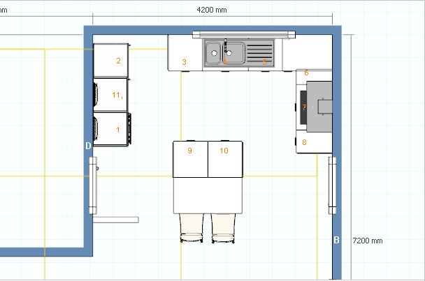

bonsoir, je placerais vos deux colonne a gauche de la fenêtre, sur le même pan de mur, et le plan qui cours en dessous de la fenêtre, en faisant un angle et un retour sur la droite a la place de la colonne four. mais du coup votre réfrigérateur me dérange ^^ pk ne pas l intégrer?

D'accord avec Lynette et pour moi, vous ne pourrez pas manger a 3 mais a 2.
mettre les colonnes côté colonne four
perso, je trouve que le meuble haut fait un peu tâche...

Membre utile Env. 7000 message Yvelines
La porte à côté du frigo ne peut pas être déplacée, ce qui laisserait la place pour la colonne four.
Pareil, cuisson trop proche de la colonne, et la différence de hauteur entre le frigo et la colonne d'à coté me gêne dans ce sens là.
Membre utile Env. 800 message Région De Molsheim (67)
La variante justement allait dans ce sens en mettant toutes les colonnes à gauche, mais ça fait bizarre d'avoir le four et le réfrigérateur l'un à coté de l'autre.
Enfin non à y réfléchir pas trop, mes parents ont cette configuration depuis plus de 30ans.
Je vais refaire une mise en situation demain suite à vos commentaires, merci.
Et pour les 3 chaises c’était pour voir l'encombrement surtout, c'est une cuisine ouverte une plus grande table est prévue au séjour.

Lynette a écrit:La porte à côté du frigo ne peut pas être déplacée, ce qui laisserait la place pour la colonne four.
Non je ne peux pas, elle est entre la cage d'escalier et le mur de refend,
la supprimer reviendrait à passer par le salon pour ramener les courses à la cuisine, ce n'est pas très pratique.
Pour plus de détails sur la maison les plans sont dans mon récit (voir la signature)

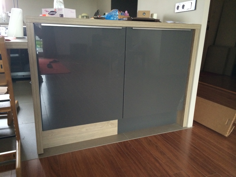

Hello,
J'ai mis un 40 et le 20 tout au bout vers la porte car si je met un 60, l'ouverture de la porte du placard va gêner la porte de la buanderie mais ça a l'avantage d'avoir un plus grand volume et faire baisser l'addition. Si je met un fileur, je n'ai pas la finition inox et il faudra que je fasse un truc à la main qui risque d'être aléatoire en résultat (au niveau de l'esthétique).
Pour le LV, on a mis un meuble entre pour mettre les produits d'entretien de la cuisine. Maintenant, c'est interchangeable.
J'ai une question : Comment décide t-on du sens de l'ouverture du placard ?
hello,
un plus gros volume ? 40 + 20 = 60 non ? au contraire, avec un 60, tu gagnes deux fois l'épaisseur d'un coté de meuble et d'une manière générale, en terme de prix, moins tu as de meuble et mieux c'est.
La porte ouvre vers l'intérieur de la buanderie non ? il y a peu de risque que ça gène. Calcule le nombre de fois où tu voudras ouvrir la porte du meuble (ou les tiroirs) en même temps que quelqu'un ira dans la buanderie.
Moi je mettrai un meuble en 60 à tiroir.
Si porte, il vaut mieux qu'elle ouvre vers la gauche vu qu'à droite il y a le mur et que tu veux coller le meuble contre le mur, la poignée risque de géner l'ouverture.
Oui, c'est une bonne remarque. Je me pose la question de savoir si les tiroirs ne risquent pas de buter contre la porte. Je vais demander à mon constructeur pour savoir si la porte est plus épaisse que le mur. Dans le doute, je mettrai un placard avec une ouverture vers la porte ou dans l'autre sens ?

Je comprends pas le problème de la porte !!!
Contre un mur il faut toujours mettre un fileur.
Si tu a un tiroir le fileur te décaleras le meuble pour pas qu'il bute dans le cadre de la porte, si tu as une porte il faut que le fileur face l'épaisseur de la poignée pour ouvrir la porte au moins à 90°.
L'idée d'ouvrir la porte dans l'autre sens ne me parait pas judicieuse car avoir la tête entre un mur et une porte pour aller chercher quelque chose au fond n'est pas très confortable.
Le fileur est indispensable car il y a très peu de chance que vos mur soit d'équerre et d'aplomb. Si votre angle ferme vous ne pourrez pas ouvrir le tiroir (il frottera le mur) et une porte ne s'ouvrira pas en entier et si votre angle ouvre vous aurez un jour entre votre meuble et le mur.

je réitère ma suggestion (déjà formulée plus avant) qui pourrait résoudre votre problème en tenant compte de l'aspect esthétique: finir le linéaire par un jambage en plan de travail
ça résout le problème d'ouverture de porte/tiroir car les meubles seront décalés de épaisseur du plan de travail (3,8cm ?) et donc pas besoin de fileur

Un jambage c'est mettre un morceau de plan de travail le long du mur c'est ça ?

@toitplatbisontin : oui c'est ça
ça fait un encadrement
perso je trouve ça plus joli qu un fileur
et pour vous si vous n'avez pas de fileur assorti c'est l'idéal
Smile

Et si le mur n'est pas d'aplomb !!! Tu le retaille comment ton jambage ???

il est pas interdit de vérifier avant si c'est le cas ou pas ...
cucine a écrit:Un jambage, souvent plus onéreux qu'un fileur, n'est utile que si le meuble est en extrémité sans mur, sinon c'est un fileur que l'on peut par contre faire au coloris du plan de travail si on le souhaite
pas tout a fait d'accord car il n'y a pas la profondeur sur un jambage. Même contre le mur, j'en ai mis un car ça finit parfaitement la symétrie du meuble
Hello,
Ouai mais le fileur n'a pas la finition en façade des autres meubles (inox). Comment faire dans ce cas ? Mon constructeur ma répondu. la porte chambranle contre chambranle dépassera d'environ 20 mm du mur.

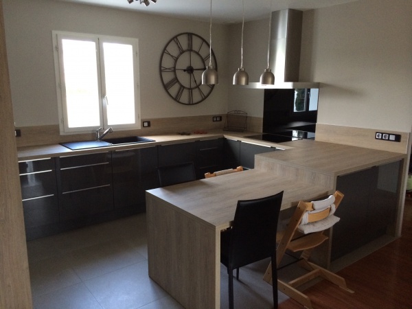

cucine a écrit:
justement si sur un jambage il y a la profondeur, donc pas vraiment utile le long d'un mur ou on ne voit que la façade (pure question d'économie) ou on peut se permettre un "faux jambage" donc un fileur (juste une question de vocabulaire)
ben non, regarde la photo
- le fileur ne pourra pas être avancé comme le jambage
- le fileur ne va pas jusqu'à la plinthe
edit : on voit mieux ici. Comment peux-tu faire pareil avec un fileur ???
Membre super utile Env. 5000 message à La Retraite (82)
Je suis d'accord avec toi (ou presque) par rapport à ta photo mais:
un jambage n'est pas forcément en avancée des portes, donc si meme niveau que les façades cela revient à un fileur
tu n'as pas besoin le long d'un mur de toute la profondeur donc une simple "chute" de plan de travail peut suffire
ne pas oublier qu'un vrai jambage est contre balancé du même décor donc plus cher alors qu'une face sera cachée par le mur
c'est une remarque d'ordre général, dans ton cas le jambage était plus simple en effet

Membre super utile Env. 1000 message Toulouse (31)
RPM a écrit:
cucine a écrit:
Ton jambage de gauche est plaqué dessous ???
Sinon mets un joint en silicone, vu l'espace, l'eau de la serpillière, va ce faire un régal de te le bousiller vite fait bien fait.
Pour en revenir au "jambage, fileur", le fileur est toujours préférable contre un mur car il ce recoupe, mais dans certain cas le jambage apporte un coté esthétique à condition d'avoir un mur nickel... mais c'est plus rare.
cucine a écrit:Je suis d'accord avec toi (ou presque) par rapport à ta photo mais:
Oui, terme jambage est un abus de langage, dans mon cas il s'agit bien d'un morceau de plan de travail qui ne fait que 30 cm de profondeur (car je pouvais pas avoir plus petit...)
repus31 a écrit:
RPM a écrit:
cucine a écrit:
Merci du conseil mais c'était prévu. Le morceau de plan de travail a un chant au niveau du contact avec le sol et le risque d'infiltration d'eau a cet endroit entre le plan et le mur est plus que limité (l'évier est un peu loin)
Pour le côté table qui sera plus soumis aux aléas de la serpillère et des verres renversés, le jambage est monte sur deux verrins a vis de sorte qu'il ne touche pas la sol. Je dois d'ailleurs trouver un moyen de dissimuler le jour disgracieux que ça a créé
J'ai repris les plans en tenant compte des commentaires, le 1er jet est assez basique :
Après en regardant d'autres cuisines j'ai repris l'inspiration pour modifier la colonne en prenant des meubles plus haut ainsi qu'un pont pour les relier :
Ce qui donne cela niveau plan, ça commence a être sympa
Qu'en pensez vous ?
De : Région De Molsheim (67)
Je trouve cette implantation sympa et plus aérée. Wink
Photographe Env. 600 message La Seyne Sur Mer (83)
Idem pour moi, je préfère la 2ème proposition avec le frigo quasi encastré
Par contre pourquoi ce bout de cloison près de la porte ?
Je trouve que ça limite énormément la circulation près de l îlot, coupe l espace et niveau esthétique , bof bof
Sanoa83
De : La Seyne Sur Mer (83)
sanoa83 a écrit:Idem pour moi, je préfère la 2ème proposition avec le frigo quasi encastré
C'est l'emplacement prévu pour un futur poele à bois.
A l'origine le mur etait prévu complet (sans cuisine ouverte), j'ai préférer garder ce petit bout de mur pour séparer .
si c'est pour un poele oui
par contre, si c'est juste pour séparer , je préfèrerai sans ...
je trouve sympa cette implantation ... j'aurai juste mis du plan de travail jusqu'à la colonne, ça supprimera le rangement du bas de la colonne, mais vous aurez un autre meuble bas du coup.
vous voyez ce que je veux dire ?
Vous pourriez aussi supprimer cette colonne, faire aller le plan de travail jusqu'au bout, et mettre à la place de cette colonne une armoire à rideau
Opaline292 a écrit:
Je voulais faire cela au début, mais semblerais que sur la nouvelle gamme ikea il n'y a plus de meuble de ce genre.
Après c'est juste des idées d’implantations je ne pense pas prendre ma cuisine là bas donc il est possible que ce soit un meuble à rideau au final.
Et oui je confirme un poêle est prévu mais pas dans l’immédiat.

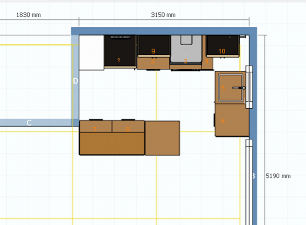

Env. 20 message Versailles (78)
Comme promis plus haut je reviens avec un projet amélioré grâce à vos conseils.
J'ai retiré la colonne four et microonde et j'ai mis le four sous les plaques. Je conserve l'ilôt où il est, j'ai pris mes mesures et je ferais en sorte de bien le mettre à 90cm du premier meuble.
Je ne peux pas utiliser les murs C et D car ils sont voués à disparaitre...
Qu'est-ce que vous en pensez ?
De : Versailles (78)
Je trouve que les meubles hauts écrasent le tout. Faire un essai avec des meubles moins hauts. Tu peux peut être un mettre un ou 2 longs dans le prolongement de décroché.
Lynette a écrit:Je trouve que les meubles hauts écrasent le tout. Faire un essai avec des meubles moins hauts. Tu peux peut être un mettre un ou 2 longs dans le prolongement de décroché.
Même chose.
Je mettrais une ligne de meubles moins haut avec une hotte (groupe filtrant) intégrée dans un des meubles

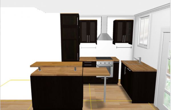

Env. 10 message Essonne
Je soumet moi aussi mon projet de cuisine à vos critiques.
Voici les plans qui me plaisent le plus :
Une photo de l'emplacement pour vous donner une idée des contraintes et dimensions :
Projet BUT : devis à 4000 euros. J'en ai quand même pour 1000 euro de plan de travail dont 200 pour les arrondis. Meuble tiroir sous évier avec poubelles, meuble d'angle tourniquet et sur le retour c'est un casserolier en 80.
Projet Cuisinella : il manque la crédence sur le plan
Pour les couleurs je ne suis pas encore sûr, je laisse tous les murs blancs, les meubles blancs brillants, le plan de travail très foncé (noir chez but) et le carrelage anthracite.
Merci d'avance pour vos avis
