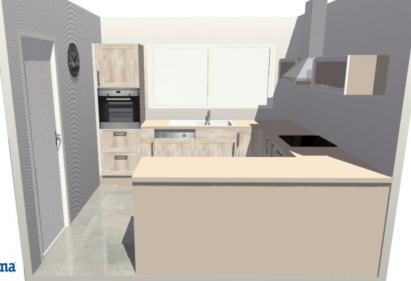

 pourriez vous me donner votre avis sur la meilleur place pour la colonne du Four.
 je trouve que contre le mur avec la fenêtre c'est plus jolie et contre la cloison du cellier plus pratique.
            merci a tous.

contre la porte du cellier cela devrait plus te prendre de la lumière donc je la laisserais contre la fenêtre. SI tu regardes tu as justement changé l'angle de prise de vue pour ne pas masquer ta fenêtre sur la seconde proposition.

 Voila ce que ça devrait donner avec les meubles haut .
 ça fait grand avec la perspective mais en réalité elle ne fait que 8m2.
 Façade type pin maritime (blanchi).
 pour la couleur du plan de travail on n'a pas encore décider.
 Merci pour vos avis
Qui n'avance pas, recule
De : Le Teich (33)

Pas fan des meubles haut mais c une question de gout. Pour le plan de travail tout dépend des couleurs et style de votre piece de vie.

 Voila ce que ça donne sans les meubles haut.
 ça ce fait encore de carreler au dessus de l'évier et du plan de travail ?
 Je trouve que ça fait un peu vieillot mais d'un autre côté c'est bien pratique pour nettoyer.
De : Le Teich (33)
Membre super utile Env. 4000 message Saint Saulve (59)
Notre crédence sera en carrelage 3D blanc 75/25.
Moi je préfère sans les meubles c'est plus épuré
De : Saint Saulve (59)

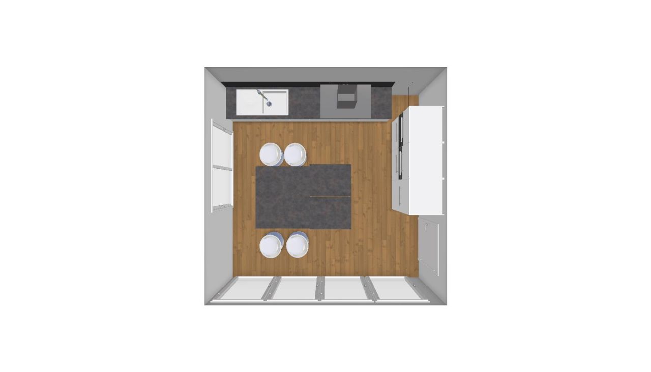

Spm-paca a écrit:Avec ou sans verrière ?
L'intérêt du retour est de gagner du rangement et d'avoir un petit coin snack ou fast food ou apéro ou ce que vous voulez. Moins beau visuellement mais plus pratique.
Pour vous mesdames, vous préférez une cuisine plutôt pleine de rangements sans être super belle ou moins de rangements et un beau rendu ?
Sur un des plans, le comptoir a une niche déstructurée avec un soubassement en miroir. Le rendu est bien mieux sur le site de PERENNE. Je me suis inspiré de leur cuisine nessia.
Vos avis ?
La 3ème est pas mal mais ça manque de plan de travail...

Ne mettez surtout pas le four contre le mur, vous allez être embêté pour sortir de gros/lourds plats. Vu votre plan, je rallongerais le plan de la plaque, et j'alignerai le bord intérieur du retour avec la cloison du cellier. La porte ne serait plus en face et vous pourriez passer tranquillement avec la seconde configuration.
Même si ça mange un peu sur le salon, vous récupérerez l'espace avant la baie vitrée (qui n'aurait pas servi) et vous pourrez manger à l'aise sur ce retour. Qui peut être convivial et servir de bar.

Pour moi qui cuisine beaucoup le principal est d'avoir bcp de plan de travail! Avec une belle esthétique bié entendu mais le ml de plan de travail l'emporte .

En comptant le snack j'ai presque 4m de plan sur la 3eme photo. Ça vous suffit pas ?

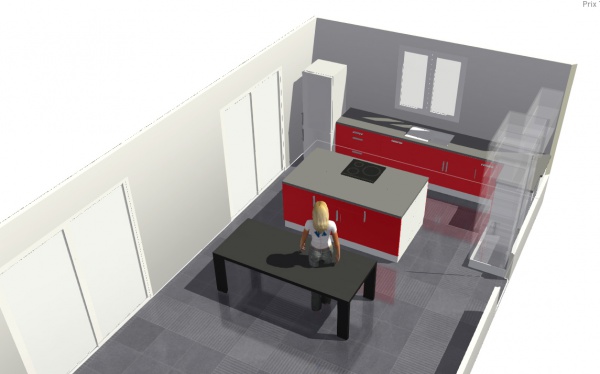

qu'il est compliqué de faire l'implantation de sa cuisine, y'a ce qu'on veut et ce qu'on peut faire lool, faut arriver à un compromis
je vous presente mon idée, n'hésitez pas à me faire part de vos remarques ou propositions de changement
l'eau est sous la fenetre, d'où l'evier à cet endroit là
la porte a droite c le cellier, j'ai compté 230cm pour les meubles, sachant que le mur fait 236 jusqu'au "trou" de la porte. le constructeur m'a dit de garder 5cm sans rien
coté couleur le sol est gris, et dans l'ideal j'aimerai une cuisine rouge...
l'ilot je l'ai representé avec dex meubles de 60 l'un derriere l'autre mais l'idee c plutôt un de 60 cote plaque, et un de 36 coté salle a manger pour pas le faire trop large non plus (et sur la ligne j'ai représenté avec 3 meubles à porte mais en realité je voyais 3 meubles : 1porte, 1 etagere, 1 porte, pour mettre des livres de cuisine sur l'etagere en fait)
merci d'avance

Je ne vois pas grand chose à redire, l'implantation est idéale. Bravo!
Détails: allongez le meuble haut jusqu'au mur, cela restera accessible (j'ai le même). Et ouvrez le frigo de l'autre côté
Si le lave-vaisselle était surélevé, ce serait parfait, mais ça me paraît compliqué dans votre cas sans perdre en légèreté.

je craignais que le meuble haut cela soit trop loin pour l'atteindre, mais j'allongerais alors ca fera plus joli en effet
le frigo bien sur je l'ouvre dans l'autre sens, sur le logiciel j'avais pas le choix
apres restera leprix de tout ca lool, c'est beau d'imaginer des meubles mais apres y'a la redescente sur terre chez le cuisiniste

Au fait, avez-vous prévu une hotte au-dessus de la plaque? Le mieux serait une hotte encastrée dans un faux plafond qui reprendrait l'îlot. Dont vous pouvez arrondir les angles
De : Toulouse (31)
Super bloggeur Env. 100 message Isere
La hotte... grand sujet loool
alors je vais prevoir l'alim au plafond car je veux pas regretter un jour de pas l'avoir prevue
par contre je ne sais pas si j'en met car celle que j'ai chez moi je ne l'allume jamais elle porte bien son nom de hotte decorative ....
pour le faux plafond ca risque d'etre compliqué, mon plafond n'est qu'à 2.4m, du coup cela me parait un peu compliqué de mettre un faux plafond non?
euh question bete, une hotte encastrée dans le faux plafond, mais à 2m comment on y accède? c par telecommande?

Pourquoi ne pas mettre une hotte escamotable dans le PT? Les hottes ilot son prévu niveau hauteur

J'aimerais avoir vos avis sur l'implantation (j'en suis à ma 11ème version...).
Merci pour votre participation!

Une rapide description du projet.  Achat d'un appartement de 97 m2 avec grande terrasse de 22 m2.  Toutes les pièces donnent du côté sud sauf une des salles de bains et un cellier.  Le promoteur présente une cuisine ouverte sur le salon d'une surface d'environ 8m2 avec un muret et un plateau bar.   La construction commencera en octobre et nous sommes au 3ème et dernier étage.  Il nous reste du temps pour réfléchir mais je sais qu'il faut donner les modifications souhaitées au plus tôt d'où ma réflexion intensive depuis 5 mois, surtout pour la cuisine.
Voici le plan d'origine
Je ne souhaite pas une cuisine complètement ouverte (bruits, odeurs, bazar etc...) mais je souhaite avoir une sensation d'espace même si la cuisine est petite.  Je pense donc faire une sorte de verrière intérieure et une ouverture vers le séjour avec porte coulissante à galandage.  Pour agrandir la cuisine sans gêner l'ouverture de la porte fenêtre du salon, je fais un décrochement du mur pour pouvoir insérer un mur d'armoires.   Ce qui est gênant c'est la colonne qui coupe le mur mais il faut faire avec.  De ce côté il y aura évier, lave-vaisselle puis plaque de cuisson.  Quelques image qui donnent une idée de l'ensemble.  Ne pas trop faire attention aux couleur ni même aux meubles, je fais avec ce que j'ai comme logiciel.
    vue de la salle de séjour
 vue de dessus
 Le mur d'armoire encastrées (frigo, meuble pour les produits alimentaires, Four etc...) + un armoire ouverte dans le coin
 verrière et coin repas + plan de travail.  Le coin repas sera arrondi sinon gare aux bleus!
 porte coulissante vers séjour
Il y a un truc qui me gêne mais je n'arrive pas à savoir quoi... "Etes vous sur de vouloir la fermer complètement ? J'ai peur que vous manquiez de place rapidement... et surtout de vous sentir serrer
Dept : Indre Et Loire
Env. 20 message Ille Et Vilaine
Merci pour votre avis.  Je sais que les cuisines fermées n'ont plus la cote mais comme dit plus haut je ne veux pas d'une cuisine ouverte car, pour changer,  je veux quelque chose de moderne alors que je n'ai que des meubles anciens dans mon séjour.   De plus mon mari ne supporte pas les odeurs de cuisine et les bruits de hotte quand on est dans le séjour.  C'est pour cela que je ferme en gardant une "ouverture visuelle" par l'intermédiaire de la partie vitrée et également la porte coulissante qui fera environ 85 cm d'ouverture.  Point de vue visuel, j'ai vue sur la terrasse quel que soit l'endroit de la cuisine et vue sur le séjour quand je suis du côté coin repas.
Actuellement j'ai une cuisine avec une fenêtre et deux portes (sans porte!) qui donnent sur le séjour et sur un couloir.  La cuisine fait 4m sur 2,50m.  La nouvelle fera 4,25 sur 2,30 dans la partie la plus étroite et 2,50 dans la partie large.  C'est pour cela que cela ne me choque pas, c'est mon espace habituel.  C'est sûr quand je vois les implantations des cuisinistes, ils ont des cuisines qui sont de vraies salles de bal!  Tout à fait hors norme par rapport à ce qu'on nous propose dans les appartements.
Merci pour ce retour.  J'ai encore le temps de réfléchir et le moment voulu j'irai voir des cuisinistes, peut être auront-ils des idées...
Dept : Ille Et Vilaine
Membre utile Env. 600 message Toulon (83)
Elle est ou la porte coulissante sur vos plans là ? Comme dit plus haut c'est étouffant. On dirait un labyrinthe un peu. A la revente ce ne sera pas un point positif cette cuisine. Une verrière coulissante plutôt histoire d'aérer un peu plus non ?
De : Toulon (83)
Spm-paca a écrit:Elle est ou la porte coulissante sur vos plans là ? Comme dit plus haut c'est étouffant. On dirait un labyrinthe un peu. A la revente ce ne sera pas un point positif cette cuisine. Une verrière coulissante plutôt histoire d'aérer un peu plus non ?
Bonjour!
La porte coulissante est à côté de la fenêtre (perpendiculaire), à côté du radiateur.  J'aurais bien aimé éviter cet aspect labyrinthe mais je ne peux pas élargir pus la cuisine car j'ai une deuxième porte fenêtre qui est normalement côté séjour.  Quant à la vente... sans vouloir faire pleurer dans les chaumières, vu mon grand âge, je pense que ce sera mon dernier appartement avant le définitif!!  Ce n'est donc pas mon premier soucis.
Merci pour votre avis!
Y a pas énormément de possibilités à cause de cette porte fenêtre là mais sinon à l'intérieur c'est plutôt cohérent.
De : Toulon (83)
Spm-paca a écrit:Y a pas énormément de possibilités à cause de cette porte fenêtre là mais sinon à l'intérieur c'est plutôt cohérent.
J'ai retourné cela dans tous les sens mais je ne perds pas espoir, j'en suis à la 11ème version!  En ce qui concerne la verrière, peut être coulissante si ce n'est pas trop compliqué.  merci encore.
