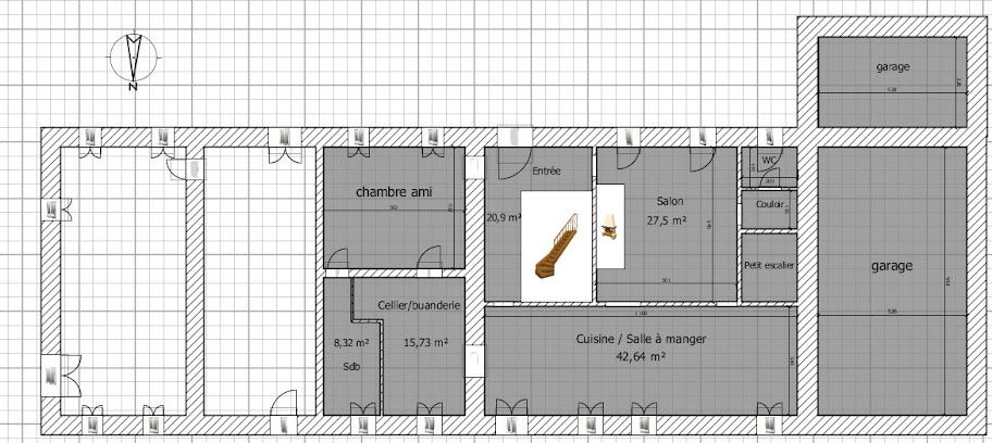

En effet je suis en train de rénover une ferme de 1850, j'en suis encore au "déshabillage" de la carcasse (latties, tomettes, terre,...) mais pour bien cibler les travaux et ne pas travailler dans le vide il me faut déjà réfléchir aux plans. Donc après de nombreuses tentatives voici ce que j'en sort, il ne s'agit absolument pas d'un plan définitif j'attends vos remarques pour faire évoluer ce plan du mieux possible.
Avant de le décortiquer il vous faut bien comprendre les nombreuses contraintes auxquelles je dois faire face à savoir que tous les murs ( à l'exception de la séparation buanderie / sdb et petit couloir / wc) sont porteurs, les plus épais font 70cm et sont en pierres et les autres sont des murs en colombage qui partent du rdc et supportent les planchers de l'étage et pour certains la charpente en plus.
J'ai laissé entre le bloc Cuisine/salle à manger et le salon le mur mais dans mon esprit en fait cela ne fait qu'une seule grande pièce car il n'y aura pas de garniture au colombage.
Ensuite les fenêtres sont déjà faites je n'ai donc pas le choix pour leur positionnement (sauf les fenêtres de la sdb (rdc) et de la buanderie).
Vous pouvez voir qu'une partie importante de la maison n'est pas occupée, le but est d'y faire un appartement où un gîte.

Mince visiblement l'image s'affiche mais les côtes ne sont pas visibles, c'est domage
je fais essayer d'y remédier

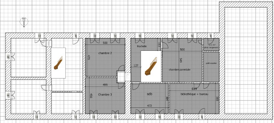

Voici le plan du premier étage

J'ai repris le plan du rdc pour que vous puissiez mieux voir les côtes

Juste une petite précision le mur entre les deux pièces sdb/cellier et la chambre d'ami peut être enlevé si nécessaire.

L'étage est mansardé ou pas ?
Je trouve dommage qu'il n'y ait pas d'acces de la bibliotheque autre que par une chambre.
Au rdc l'acces cellier vers la chambre d'amis n'est pas necessaire puisqu'il y a un acces vers la cuisine.

Effectivement il y a des manques sur mes plans, pour la porte entre le cellier et la chambre elle n'a pas lieu d'être c'est une erreur.
Ensuite j'ai oublié une porte entre le couloir et le petit escalier au rdc, l'accés au bureau ce fait donc par cet escalier.
Pour ce qui est de l'étage il n'est pas mansardé.

Pourquoi ne pas agrandir un peu la sdb de l'étage pour en faire 2, une avec seul un acces depuis la chambre parentale (une fenêtre pour chaque sdb). Vu la taille de la pièce...c'est largement possible de faire 2 sdb d'environ 10m²...ce qui est plus qu'honorable.
Je déplacerais la porte biblio chambre vers la droite pour la mettre dans le coin de la chambre (ainsi on doit pouvoir gagner en terme de mur...donc en terme de place pour placer un meuble...du rangement)
Pour le salon vu qu'il est plein sud, je verrais plutot une baie vitrée qui apporterait de la luminosité jusqu'au fond.
Il est prévu quelle taille d'ouverture entre la sam et le salon ?

Pour la sdb de l'étage ce que tu avancee est une possibilité mais nous ne ressentons pas trop le besoin d'avoir notre propre sdb. De plus le fait de faire deux salles de bain représente deux fois plus d'éléments à nettoyer et tu as pu observer la taille de la maison qui est plutôt importante c'est pour cela que nous essayons de réduire un maximum ce poste nettoyage.
Pour la porte de la chambre c'est effectivement une bonne idée.
Pour ce qui est du salon il y a une porte fenêtre (à gauche) et une fenêtre (à droite), cela me parait suffisant.
Pour ce qui est de l'ouverture sam / salon. Il n'y a pas d'ouverture à proprement parlé de prévu en plus que les deux existantes puisque l'ensemble du mur qui sépare ces deux pièces est en colombage et je prévois d'enlever toute la garniture.

des WC sont prévu dans la salle de bain du RdC???
vu les contraintes technique cela me semble très bien

Oui un Wc est prévu dans la sdb du bas.

l’inverserai le sens d'ouverture de la porte chambre salle de bain au Rdc pour ne pas avoir un couloir inutile ou je ferai un mur droit cela agrandirai un peu la salle de bain

J'ai imaginé ce couloir pour ne pas avoir une sdb qui fait 5m de long par 2m de large, en plus cela donne la possibilité d'avoir un placard "encastré" dans le cellier.
