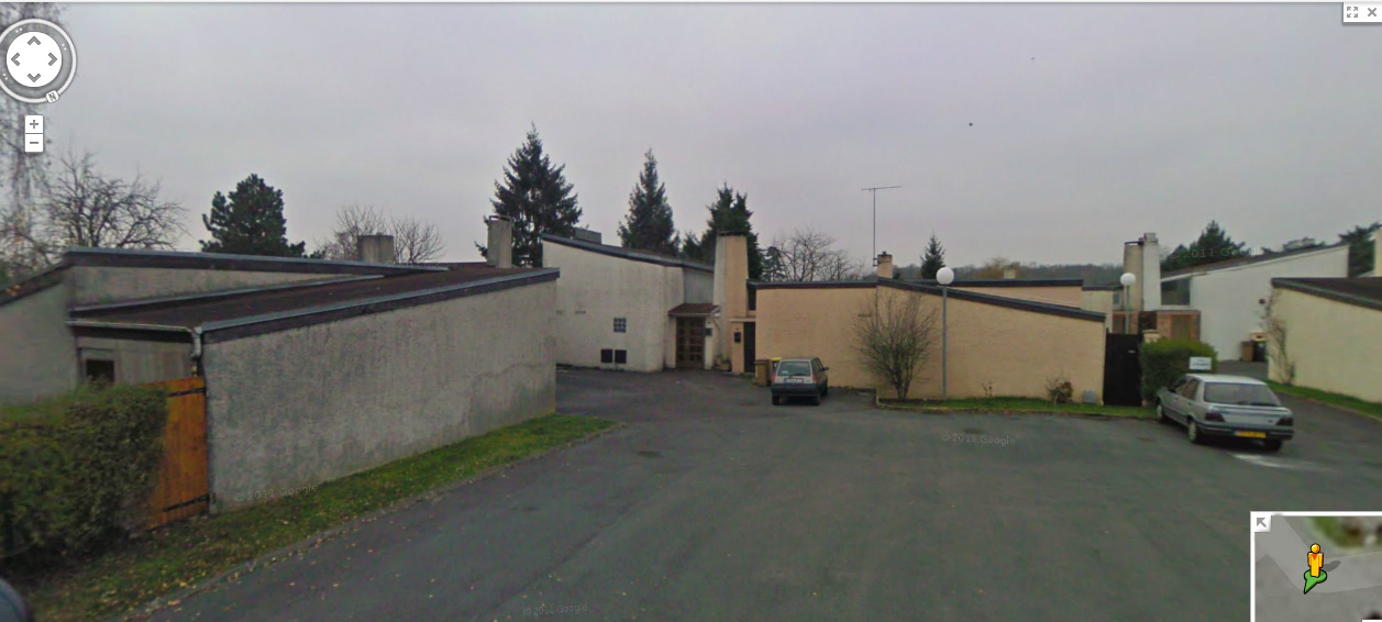

Salut,
Ma belle mère (ultra sympa au demeurant ) habite dans un maison de 1970 et il n'y a absolument aucune isolation. J'ai cru halluciné, car on refait quelques pièces du bas et il y a 1 cm de plâtre, puis brique alvéolaire, puis en enduit extérieur épais d'environ 3 cm.
C'est quand même incroyable non qu'il n'y ai absolument rien ? Ou alors il faudrait que j’atterrisse ?
Bref, elle avait du Depron 3mm avant, mais vu dans l'état ou il était, elle a tout virée.
A votre avis, qu'est ce qui isole mieux ?
1/ 6mm de Depron ?
2/ plaquage BA13 hydro collé au MAP ?
hydro parce qu'en plus de ne pas être isolée, la maison ne possède pas, ou très peu d'aération, avec en plus du carrelage au sol qui avoisine les 4 °c en ce moment (façon de parler) et il y a des phénomènes de condensation de temps en temps (exemple à Noël ou il y avait 15 personnes, donc gros dégagement de vapeur d'eau et de chaleur).
L'isolation pas l’extérieur n'est pas possible en raison de la configuration, d'un coté c'est l'entrée du garage et de l'autre l'entrée du voisin.
En tout cas c'est vraiment l'"arrache" la conception de ce style de maison....
Merci pour elle

Salut Patatoche,
Merci pour ta réponse, mais j'ai oublier quelque chose, c'est qu'il n'y a pas de place à l'intérieur non plus....
Le mur à isoler est celui du couloir qui ne fait que 80 cm de large !!! (je mesure exactement ce soir chez belle maman)
Donc perdre 5 cm c'est dur, surtout pour un changement de meuble, machine à laver ou autre....

Salut,
Pas possible non plus par l'exterieur....
En plus d'avoir une isolation zéro, la disposition des pièces est rikrak, bonjour l'architecture !!!
Pour te dire une Laguna rentre au chausse pied dans le garage, et encore il faut rabattre les rétros... sans parlé le sol en carrelage sur un terre plein, sans rupture de pont thermique, sinon c'est pas drole
Pôv' belle mère.....

La laguna rentre vraiment au chausse pied? S'il reste 4 cm coté garage vous pouvez toujours coller du polystyrène extrudé en plaques (légèrement plus isolant que l'expansé et plus résistant) et le laisser comme tel.
ça sera vraiment pas au top mais déjà un progrès.

juana a écrit:La laguna rentre vraiment au chausse pied?
Oui !! et j'exagère pas. Une fois la voiture rentrée, c'est aussi dur d'en sortir, je lui rentre de temps en temps, un vrai calvère, avec des repère sur les murs pour arrêter la voiture au bon endroit...
Ca c'est faisable sur un morceaux du mur, je vais lui soumettre l'idée.
