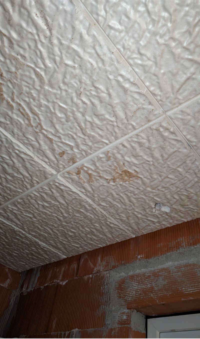

Bonjour à tous
j'ai acheté une maison mitoyenne de 2014 par la chambre en haut et par le garage en bas. J'ai fait plusieurs visites à horaires différents car je voulais etre bien certain qu'on entende pas les voisins dans la chambre mitoyenne. On entend rien donc c'est cool. Mais je n'avais pas pensé que je pourrais entendre les voisins dans ma chambre quand ils sont dans leur garage! En effet, celui ci n'est pas isolé. Il y a 15 cm de brique rouge je pense entre nos deux garages et le son remonte donc dans ma chambre quand ils y sont. du coup j'aimerais savoir comment atténuer au maximum ce bruit svp ? je ne sais pas comment est fait ce mur mais je me dis que si a l'etage j'entends rien, il y a possibilité de faire pareil en bas. par où passe le son ? le mur mitoyen ? par exemple si les enfants crient dans le garage je els entend dans ma chambre.
je pensais plutot isoler mon plafond de garage plutot que le mur.
Qu'en pensez vous ?
merci !

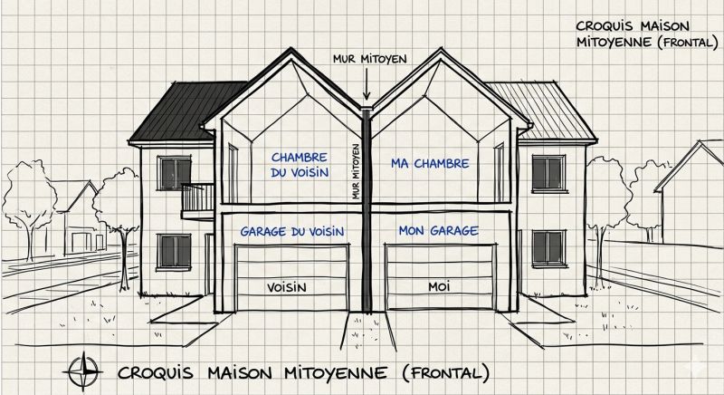

Bonjour, je ne comprends pas votre situation, le mur de votre chambre donne sur le garage des voisins ? Que vient faire le plafond dans cette histoire ? Pouvez-vous faire un croquis ?

Bonjour voici un croquis
Mon problème est donc que j'entends mon voisin qusnd ke suis dans ma chambre comme s'il etait chez moi quand il est dans son garage. De chambre à chambre aucun bruit. Avez vous une idée ?

Bonjour, bien que n'isoler que le plafond atténuera le son, le mieux serais d'isoler le mur, plus le plafond, et que cette isolation ne touche en aucun moment le mur mitoyen. Mais que vous faciez, il y aura toujours un peu de transfert du sont de par la dalle, qui touche le mur mitoyen.
Cette construction a été mal faite, elle ne respecte pas les DTU des maisons (jumelle)

Il faut retirer le polystyrène ou je le laisse au plafond du garage? J'ai des plaques de polystyrène

Ce que je comprends pas aussi c'est que la conception doit etre pareil a l'étage et au garage non? Hormis le placo et l'isolant qui n'existe pas dans le garage. Le mur est fair pareil de haut en bas non ? Donc pourquoi j'entends du garage pas pas mur mitoyen ?

<Il faut retirer le polystyrène ou je le laisse au plafond du garage? J'ai des plaques de polystyrène ..>
il faut le retirer, le polystyrène est très mauvais en acoustique, et faire un faut plafond
sur le principe : ossature métallique, laine minérale, BA 13. Quelle est la largeur de votre garage ?
Idem pour le mur séparatif entre garage : ossature métallique laine minérale, BA 13
