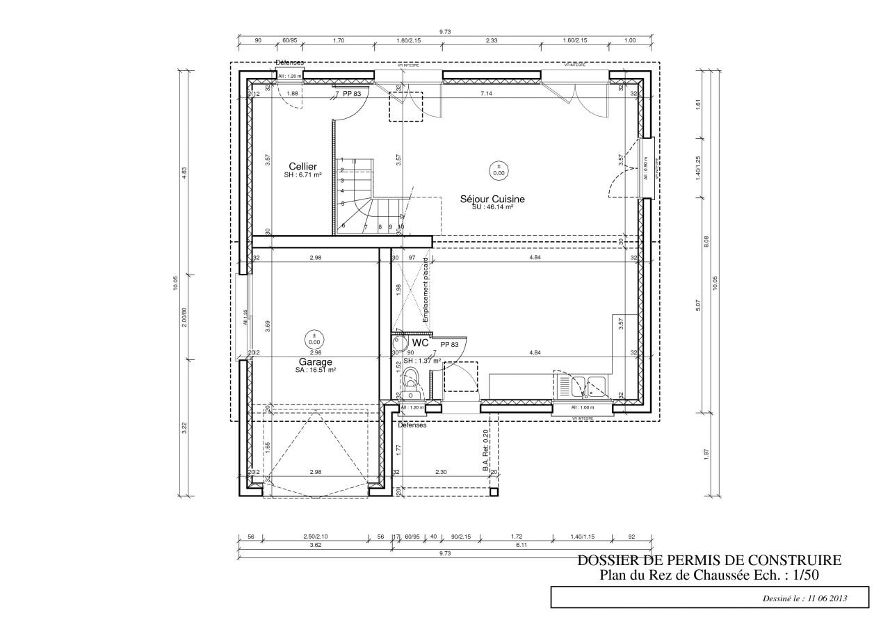

Ceci dit, pour moi le dessin de malybut ne marche pas non plus.
Si la sablière est à 2.5m, je pense en voyant le dessin que si on prend un point de la toiture à 2,8m par exemple de la limite, il se trouve à plus de 3m de haut.
Avec un toit terrasse sur le garage ça passerait.
Dans la mesure ou on a droit de construire en limite, je pense que mon dessin est acceptable. J'ai obtenu un Pc avec cette configuration.
Maintenant il faut soigner le cheneau (récupération de l'eau en bas de pente) car il ne faut pas envoyer l'eau de pluie chez le voisin.
Saturneur : Ne pourriez-vous pas simplement garder votre plan et changer le sens du faîtage?
+1 pour le wc... Pour le privé c'est pas obligatoire mais pour votre confort... je vous invite à améliorer ce point.

En fait Malybut et ouieaieaie c'est vous qui avez raison.
Mon MOE propose donc de faire 2 croupes à la place des pignons pour descendre la hauteur de la maison. Ca règle donc le problème des distances par rapport aux limites sépratives.
Du coup on repart avec notre plan d'origine. Avez vous une idée pour résoudre le problème de la porte des toilettes ?

Il me semble que l'on aviat déjà réfléchi sur la position des WC non ?
EDIT : La table de la SàM fait 2-2m, je me suis planté dans l'echelle, désolé...
EDIT 2 : Le WC sous l'escalier sera pas possible en fait... surtout vu l'endroit où j'ai mis la porte, je fais un petit dessin pour changer tout ça ;) à toute !

Voilà, ça sera mieux comme ça :

En fait j'avais pas pu faire de modification majeure vu que le PC était déjà déposé pour le précédent sujet.
On repart à zéro ici Blush
Ce qui me gène sur ton plan c'est qu'on perd une porte fenetre coté sud Sad

sur le plan de luk404, il suffit de garder la porte fenêtre au sur et de mettre les meubles de la cuisine côté mur de refend!
Mettre de ce fait la porte du cellier côté porte fenêtre!...
Et vous avez tout bon! W00t
J'aurai même réduit le cellier à 2.20 m (65 de meuble x 2 fois + couloir 90 cm... et donner les 30 cm qui reste à la cuisine ou à la salle à manger!

Le cellier est grand mais c'est pas parce que Saturneur voulait mettre énormément de choses dedans si mes souvenirs sont bons ?
Depuis le temps, je ne sais même plus où est le sud, au vu des commentaires, il est sur la façade arrière ?

luk404 a écrit:Le cellier est grand mais c'est pas parce que Saturneur voulait mettre énormément de choses dedans si mes souvenirs sont bons ?
Peut-être luk404... j'ai pas assez de mémoire pour me souvenir de cela....
Mais pas très important! ton plan est sympa... et pour garder la baie au sud... on peut simplement mettre les meubles sur le refend!
