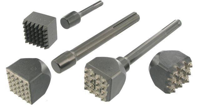

Si cela peut aider, j'ai décroûté un petit pan de mur intérieur dans ma résidence secondaire.
Matériel de décapage : petit compresseur et burin pneumatique
Pour l'occasion, j'ai acheté un petit compresseur et un burin pneumatique, moins fatiguant qu'un burineur électrique très lourd.

Au cours d'une promenade à Madrid, il ya 1 mois, j'ai vue des ouvriers qui décapaient les pierres avec un burin pneumatique muni d'une tête à pointes de diamant. J'ai su le nom, mais je ne me souviens pas
De : Lyon (69)
Je viens de rechercher et trouver >> c'est une boucharde :
Cet outil permet d'enlever les fines traces de ciment.

Merci pour l'info et surtout le nom de cet outil Happy
Je reviens dès que j'ai des nouvelles concernant un devis pour cette réparation et non ce ravalement complet Blush
