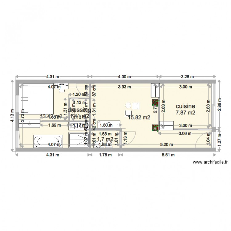

Je vais construire en auto constructeur 3 studios accolés, de plain pied, identiques.
J'ai bien du mal a faire mon choix pour l’aménagement intérieur.
Chaque studio est un rectangle, aux cotes intérieurs (de placo à placo) 9.58 x 3.72.
hauteur de plafond envisagé = 2.60.
Les deux grands côtes sont borgnes, un petit côte donne directement sur le parking, l'autre sur une courette privative de 3.30x4.04.
comment aménager l’intérieur ?

Il nous manque les autres contraintes ... les arrivé d'eau , les évacuation ... l'netré coté cour ou coté parking...

Env. 200 message Ardeche
rien n'est figé pur l'instant.
juste que j'envisage 3 studio, ce qui fixe la largeur de chacun, à part égale, à 3.72.
la longueur est limité par le parking, rien ne m’empêche de construire plus long, mais je veux pas que le capot des voitures soit trop collé contre les entrées.
Nic0s-> vous imaginez une entrée côte courette ?Unsure
les VRD restent à poser, donc aucune contrainte.
**utilisateur banni**-> pas de contrainte PMR car mon cota est déja atteint   par ailleurs.
l'usage est de la location courte durée (semaine), pour des pro (intervenant, cadre, formateur) et quelques touristes (10% de le clientèle grand max).
les ouvertures reste a définir, ce sera du 2.15 de haut, il en faut 2.72 métres linéaire pour être raccord avec la RT2012.

Oui c'est pour encourager a m'aider de faire les plans
voici ma première idée:
WC sont loin de la chambre principale...

dila tation a écrit:Oui c'est pour encourager a m'aider de faire les plans
Ce sont des studios ou des T1 ? parce qu'un studio pour moi c'est une seule pièce ouverte.
Il y a plein de plans de studios dans ce genre sur internet, les mesures sont plutôt classiques.
Essayez de trouver déjà une idée de plan et venez la soumettre, ce sera plus facile d'améliorer une idée existante que de partir de rien.
Un grand merci Isayla d'avoir répondu sérieusement Smile
Oui c'est T1.
Il y a une partie chambre séparé.
dans le reste il faudrait: WC, douche italienne, cuisine, et un coin avec un lit 190x110, pour une personne supplémentaire éventuel.
je vais chercher des plans mais je trouve rien sur le web
Dept : Ardeche
Membre super utile Env. 1000 message Rhone
Google est ton ami : "Plan Studio" ou "Plan T1 studio"
Regarde en fonction de tes contraintes de taille / arrivée d'eau / possibilité d'ouverture surtout.
