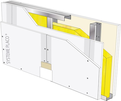

Je connaissais pas le principe du double peau. Cela signifie de poser de chaque côté de la paroi du BA13 en quinconce ? Ou alors 2 plaques de BA13 en quinconce sur un même côté ?
Double BA13 ou double phonique d'ailleurs ?

Oui tonio, le principe de double peau c'est de poser sur un coté ou les 2 de la cloisons, 2 plaques de platre, en prenant soin de croisé les joint, donc en quinconce comme vous le dite. C'est aussi possible de le faire avec des plaques phoniques ( le prix n'a rien avoir du coup), c'est comme ça aussi qu'on peux avoir avec des parois résistante au feu 2h en multipliant les plaques, 1,2,3 voir 4 peaux ! mais vous avez pas répondu à nos question, votre cloison combien de cm ? placostil ou placopan ? porte alvéolaire ou pleine ?

Si vous voulez moins entendre les paroles d'une chambre a une autre, il va falloir faire une cloison en plaque de plâtre avec de la laine entre montants. Une 72/48 ou 98/48 ou 98/62 vous diminuées de 50db environ le bruit. Profitez en pour acheter un bloc porte phonique qui s'adaptera a la cloison

une cloison carreaux de plâtre de 7 est donné pour un RA de 35 dB (mesure labo)
avec un doublage laine de verre Soniroll Ep 28 mm, ossature métallique + BA 13
on peut gagner environ 15 dB (si ponts phonique limités) mais cette solution
fait plus de 30 mm (entre 55 et 60 mm).

Oui, c’est ce que l’on appelle l’effet masse-ressort-masse ;) : les deux masses sont les parements et le ressort l’isolant positionné dans la cavité existante entre les deux parements. Les parements ont besoin de masse pour être efficaces et d’un ressort pour absorber et amortir les vibrations que sont les sons. Doubler les parements en prenant soin de décaler les joints est une bonne solution couramment pratiquée.

Je pense qu'il faut vraiment viser un découplage, donc non, surtout pas de vis ni de chevilles qui suffisent à transmettre le bruit à travers l'isolation.
En solution souples à ajouter "par dessus", je vois les suivantes :
-- une plaque de placo collée avec de la Green Glue ou équivalent (colle visco-élastique)
-- j'ai déjà vu la solution de tartiner le mur de MAP pour coller une couche de liège, puis en re-tartinant de MAP on y colle une plaque de placo
-- enfin, il existe des complexes laine de verre+placo avec 2cm de laine de verre, donc total 3cm, qui se colle au MAP.
