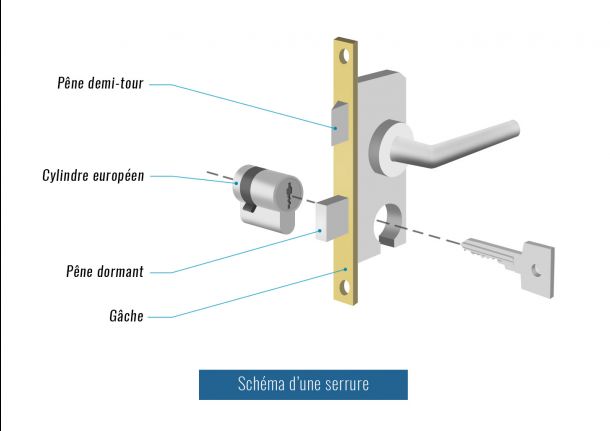

Les éléments d'une serrure
Une serrure est composée de différentes pièces. Chaque élément à un rôle bien déterminé afin que la serrure puisse fonctionner correctement : gâche, cylindre, barillet, têtière, pêne, verrou...Quelle est leur utilité ?
Gâche
La gâche est la pièce en métal ou en tôle que l'on fixe sur le montant de la porte et qui va recevoir le pêne demi-tour et le pêne dormant d'une serrure ou d'un verrou afin de verrouiller la porte.. De sa bonne installation et fixation, va dépendre la solidité de votre serrure et donc le niveau de sécurité de votre porte. La gâche accompagne toutes les serrures (en applique, à encastrer, multipoints…) et existe en version manuelle ou électrique.
La version électrique est généralement utilisée pour des portes d'immeubles ou des portes sécurisées (banque, coupe-feu…). Cette dernière est raccordée au courant électrique afin de déclencher le verrouillage ou déverrouillage de votre porte. Son fonctionnement en cas de panne de courant sera différent en fonction du modèle de gâche : gâche électrique normale,  gâche alimentée ou gâche à contact stationnaire. Et bien évidement, la gâche électrique se déverrouille à distance par le biais d'un bouton, d'un interphone ou encore d'un ordinateur ou d'une horloge interne.
  • Prix gâche manuelle : entre 1 et 10 €
  • Prix gâche électrique : entre 15 et 90 €

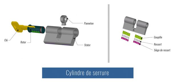

Cylindre
Le cylindre d'une serrure, est également une pièce métal mais qui se situe au centre du boitier de la serrure. Cette pièce, en forme de tube, est également appelée barillet ou canon. C'est la partie amovible de la serrure dans laquelle on insère la clé afin de déverrouiller/verrouiller notre porte. Le cylindre est composé d'une pièce fixe appelée le stator, qui, sous l'action de la clé, va faire tourner une seconde pièce, elle mobile, appelée le rotor,  afin d'actionner le pêne. Pêne, qui va permettre  le verrouillage/déverrouillage de la porte. Le cylindre est donc une partie amovible qui est très simple à changer en cas de besoin ( cambriolage, effraction, vetusté…).  Il a besoin d'une clé pour fonctionner !
Il existe différentes sortes de cylindres selon le niveau de sécurité (nombre de goupilles) que vous souhaitez pour votre serrure :
  • cylindre européens (ouverture de l'extérireur)
  • cylindre à double entrée (ouverture des 2 côtés de la porte)
  • cylindre européen à bouton (ouverture de la porte de l'intérieur par un bouton)
  • cylindre rond :  en deux pièces, une pour l’intérieur et l'autre pour l’extérieur
  • cylindre européen à roue dentée : haute sécurité
  • cylindre de serrure débrayable : ouverture de la porte de l'extérieur même avec une clé restée dans la serrure intérieure.
Sachant qu'un cylindre est,  même simple, déjà assez complexe à crocheter et donc un outil de sécurité pour votre porte.
Si vous souhaitez changer votre cylindre, relevez bien la longueur de celui-ci afin d'en prendre un nouveau avec la même dimension et les même caractéristiques. Pour plus de sécurité, votre cylindre ne doit pas dépasser de votre porte.
  •  Prix cylindre : entre 30 et 200 €

Pêne
Le pêne d'une serrure est une pièce mobile qui, grâce à l'action d'une clé, d'une poignée ou d 'un bouton, va s'engager dans la gâche et verrouiller votre porte.
Le pêne dormant, lui fonctionne exclusivement grâce à une clé. Il est actionné après au moins 1 tour complet de clé.
Le pêne demi-tour lui n'a pas forcément besoin d'une clé pour fonctionner. Il est maintenu par un ressort et son extrémité est taillée en pointe. Il fonctionne grâce à une poignée, un demi tour de clé, un bec de cane...
