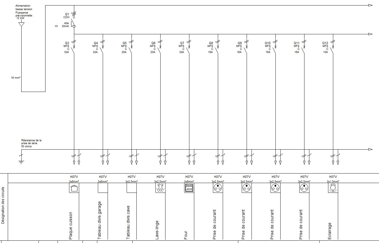

je remplace un ancien tableau électrique dans une maison /  DB tétrapolaire ( 30 mA )  10/30 A , réglé sur 30 A par phase sous un abonnement EJP .
J'ai plusieurs questionnements , principalement sur le choix des contacteurs de puissance.
Je prévois de mettre un contacteur bipolaire à ouverture ( normalement fermé ) sous chaque disjoncteur 20 A protégeant les radiateurs .
Pour des raisons de coût et de simplification , puis-je utiliser 2 contacteurs 4 pôles en remplacement des 8 bipolaires ?
Dans ce cas, je ne coupe que les phases et en plus les 3 phases se trouve sur le même contacteur ; cela est-il autorisé ?
D'autre part,étant dans le cadre du remplacement uniquement du tableau de protection , est-ce que je suis tenu de respecter les règles des 8 disjoncteurs sous un ID ?
Je poste ci-dessous les schémas unifilaires ( désolé pour la qualité mais j'arrive pas a avoir mieux ).
Je suis preneur de toutes remarques sur ce projet.
D'avance merci

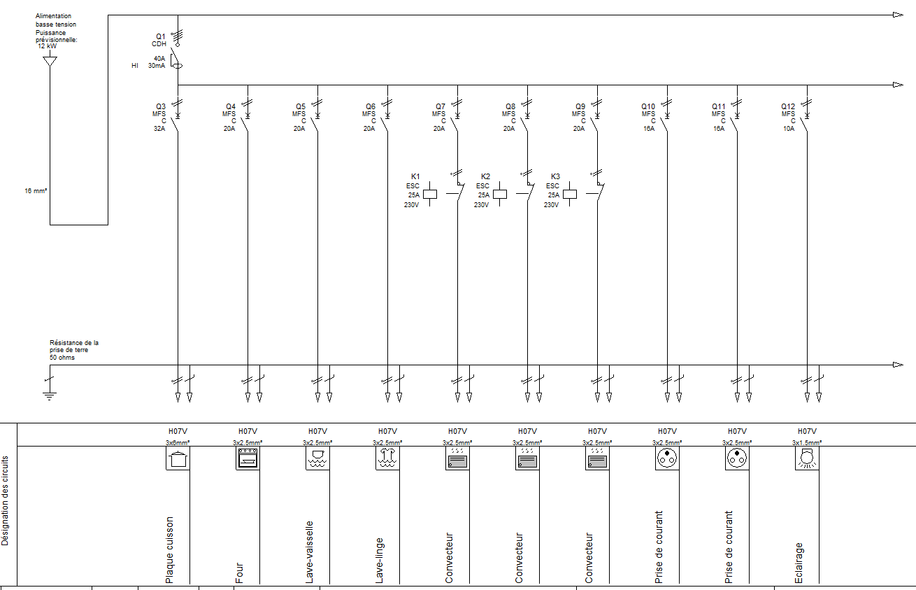

Personnellement je mettrai, un disjoncteur tetra suivi d'un contacteur tetra NC piloté par le contact EJP afin de couper les 4 poles simultanément.
Et de faire 2 groupes disjoncteur tetra/contacteur tetra pilotés par le même contact

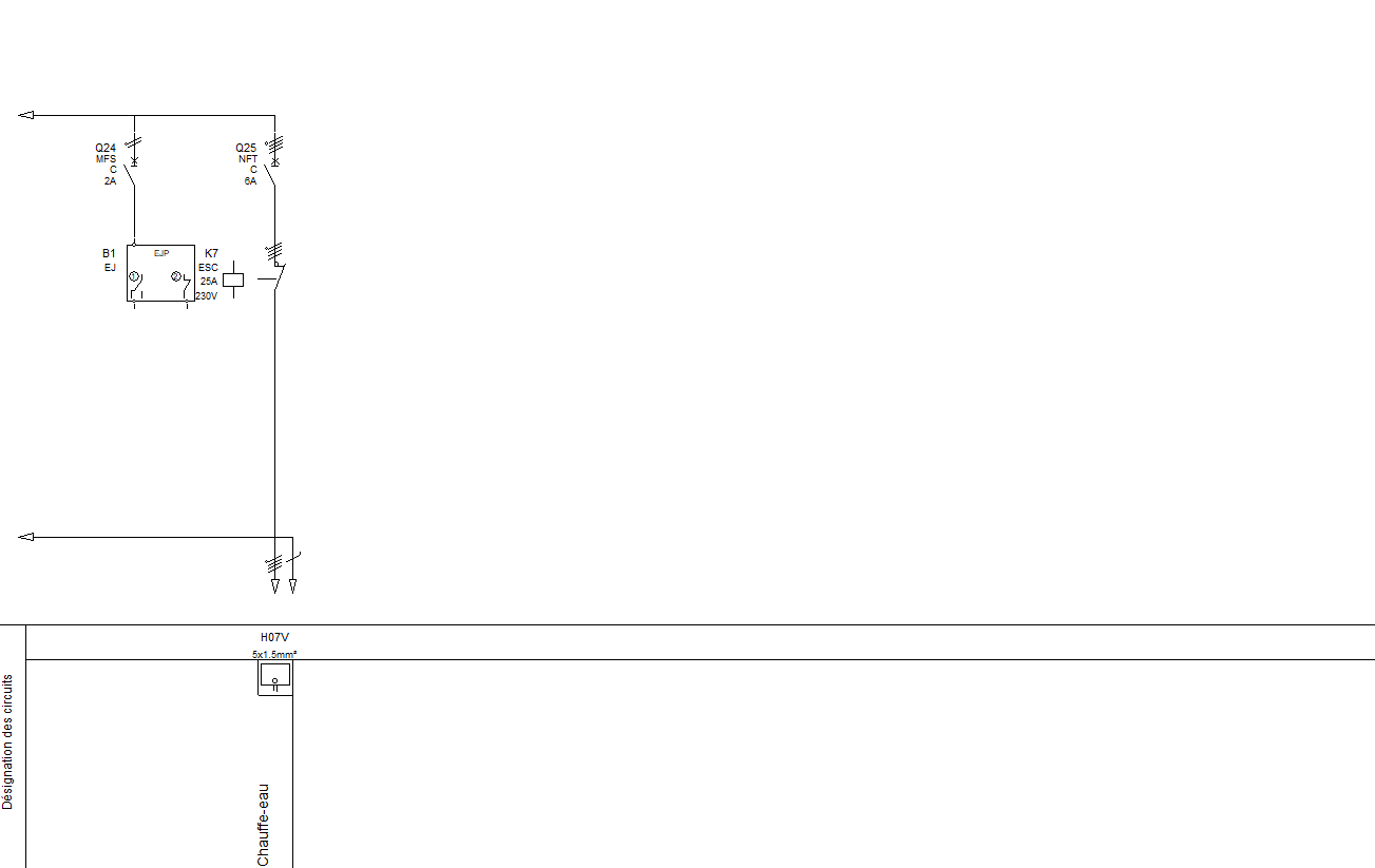

Concernant votre proposition, je pensais l'utiliser pour le ballon d'eau chaude en mettant (sous un des deux ID tétra du tableau) un disjoncteur tétra suivi d'un contacteur tétra ( normalement fermé ) qui sera uniquement sous tension durant les 22 jours d' EJP par le biais du EJ 061 .
Par contre, je ne comprends pas trop comment appliquer cette solution pour mes 10 radiateurs (actuellement protégés par 5 fusibles 16 A / 2 radiateurs par fusibles) avec des disjoncteurs et contacteurs tétrapolaires .
Est-ce que je dois brancher uniquement les phases sur les contacteurs ? Quid des neutres ?
Dans ce cas, as t'on le droit de brancher 3 phases différentes sur un contacteur tétra sachant que les contacts sont isolés entre eux ?
La solution actuellement en place est plus simple mais ne doit pas être autorisée dans les normes d'aujourd’hui car se sont les 3 phases qui sont coupées par le contacteur et les fusibles sont placés en aval .Pourrions nous utiliser ce type de câblage ?

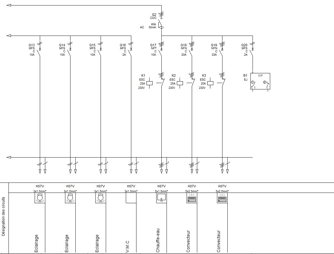

La bonne solution est de faire comme ceci :
Mais si vous ne pouvez pas ramener le neutre au contacteur, cela fonctionnera quand même, même si moins sécurisé

Un grand merci Carminas pour votre réponse rapide et ce schéma très clair.
Pour les 10 radiateurs ( 5 circuits de 2 radiateurs ) je vais donc réaliser ce montage en double , c'est à dire 2 disjoncteurs tétra (20 A) et 2 contacteurs 4 P (20 A) / N.C .
Idem ,pour le ballon d'eau chaude, mais peut-être en tri car apparemment le ballon ne nécessite pas de neutre !
Je pense utiliser un seul 2 A pour protéger les 3 bobines et le relais EJP ( EJ 061 ) .
Concernant le neutre en sortie du contacteur ( 2.5 mm2 ) , je vais le connecter aux 6 neutres ( 2.5 mm2 ) d'alimentation des 6 radiateurs , cela pose t'il un problème de surchauffe éventuelle ?
Et dernière question, quelles sections de fils dois-je utiliser pour câbler la liaison ID tétra / disjoncteurs tétra et la liaison disjoncteurs tétra / contacteurs tétra ? du 2.5 mm2 est-il autorisé en rapport au 20A

Pas de problème de surcharge dans le neutre
C'est le principe du tri avec le décalage des sinusoïde des phases à 120°
D'ailleurs si vos radiateurs ont la même puissance et qu'ils chauffent simultanément, l'intensité dans le neutre sera nulle.
Pour faire la liaison entre l'ID et les disjoncteurs :
Soit vous utiliser un peigne tetra
Soit vous mettez du 2,5² si chaque disjoncteur est alimenté individuellement
La liaison vers les contacteurs se fait en 2,5²

c'est surement pour cela que le ballon eau chaude ne nécessite pas de neutre donc pour lui, je mettrai en place un disjoncteur tri 20 A et un contacteur tri 20 A .

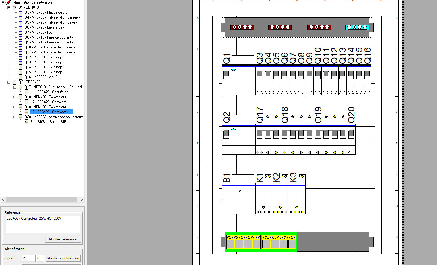

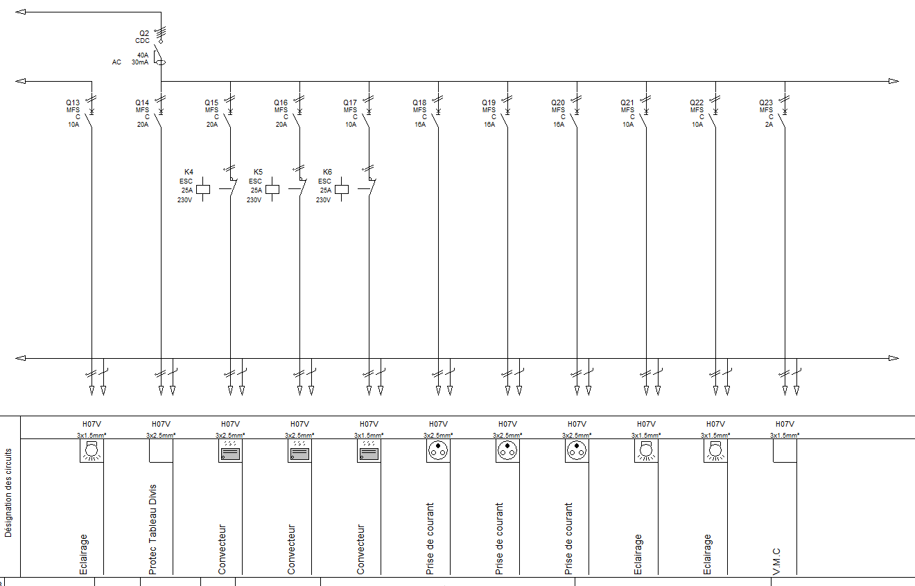

Comme convenu, voici 3 documents pour visualiser la future réalisation du tableau avec alimentation triphasée et contrat EJP . ( + les 3 liens correspondants pour une meilleure netteté )
Encore merci à tous, particulièrement à Carminas.
