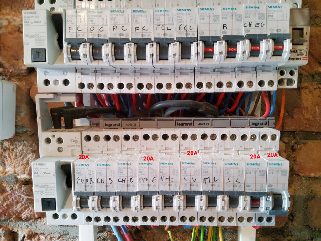

Je vais refaire ma cuisine prochainement et je profite de cette nouvelle cuisine pour rajouter des prises électriques
Hors je me suis aperçu que mon tableau n’est pas du tout au norme
Ci joint une photo de mon tableau.
Comme vous pouvez le voir ,
mon four (electrique) est sur une prise 16A au lieu de 20A
Mon lave vaisselle est sur une prise 16A au lieu de 20A (le disjoncteur marqué LV)
Ma hote électrique (que je n’ai pas encore est sur une 2A....mais pour 146w ça devrait suffire non?)
Et je souhaite changer mes 2 disjoncteurs 16A de la cusine pour du 20A
Mais ça fait 5 disjoncteur 20A pour un même disjoncteur différentiel, vous en pensez quoi?
Devrais je interchanger avec le disjoncteur différentiel du 1er niveau ou rajouter un 3eme niveau en bas avec un nouveau disjoncteur différentiel ?
Merci de vos lumières

Un disjoncteur protège les fils en aval. donc avant d'augmenter le calibre de disjoncteur il faut connaitre l'installation après (les sections de fils entre autres).
Les normes indiquent un calibre maximum, on peut mettre plus petit.
Si rien ne disjoncte intempestivement, ne changez rien.
C'est vrai que c'est plein, si vous voulez faire des ajouts je repartirai sur une nouvelle rangée.

Vous êtes tout à fait aux normes pour les calibres des disjoncteurs.
La norme indique des calibres maxi, on peut tout à fait mettre moins
Perso je ne mets que des 16A pour augmenter la marge de sécurité.
Par contre si CH veut dire chauffage, 6 gros consommateurs sous un interrupteur différentiel 40A c'est beaucoup si vous avez un abonnement de plus de 6kVA.
Si nécessaire à remplacer par un 63A type A

Je ne sais pas si pour le calibre vous pensez a ceci ?
Non CH c est pour chambre
Par contre ma cuisine a 9 prise en serie sur un disjoncteur 16A et 4 sur un autre disjoncteur 16A, ça fait pas beaucoup?

Cela laisse quand même 4 gros consommateurs
9kVA, c'est 45A, donc dans l'absolu vous pouvez dépasser 40A si tout est en route simultanément.
Pour le nombre de prises c'est du confort
Jusqu'en 2015 on pouvait en metttre jusqu'à 16 par disjoncteur dans certains cas de figure.
Si votre disjoncteur ne saute pas pour surcharge pas vraiment de problème.

Donc en gros pour vous, le seul,truc a faire sur le tableau, il faudrait soit repartir les 4 gros consommateur sur la 1er ligne du tableau, soit en faire une 3eme pour alléger et c'est tout ?
Si je rajoute une 3eme ligne je met juste en tête aussi un 40A / 30mA comme pour les autres ?
Et concernant ma cuisine avoir un disjoncteur 16A pour 9 prises ne pose aucun problème même suivant la norme? (Non ça ne saute pas)

1/ oui
Le lave-linge doit rester sur le type A du bas
Autre alternative : remplacer celui du bas par un 63A type A
Si vous ajoutez une rangée mettre plutôt un 63A type A.
Pour 10€ de plus cela vous évitera d'avoir des limites comme actuellement.
2/ c'est conforme à la norme de l'époque de votre installation et la norme n'est pas rétroactive
Cela ne pose aucun problème de sécurité
Si aujourd'hui cela ne saute pas, je ne ferai rien.

Donc en gros, soit changer le disjoncteur du 2eme niveau par celui la (je préfère garder une homogénéité des marques et modèles sur le tableau)
Soit en rajouter un 3eme ?
Par contre si je met un 63A, au final celui ci ne se declenchera jamais car le calibre est a 45A donc c'est le gros disjoncteur principal qui se déclenchera avant non ?
Meme si ça permet de dépasser les 40A ce n'est Pas un peu dangereux ?

Le but d’un interrupteur différentiel 30 mA, ce n’est pas de déclencher pour surcharge, mais de vous protéger des défauts d’isolement.
Si vous dépassez 40A, celui-ci ne va pas sauter, mais il va cramer.
C’est pour ça qu’il est préférable de mettre 63A, que vous n’attendrez jamais, et donc vous ne le cramerez jamais
Votre modèle est un peu cher, d’habitude on est plutôt dans les 60 € sur les boutiques en ligne pour du matériel de marque

Et que pensez vous dans ce cas de changer tous les différentiels 40A par du 63A ? (Je préfère quand tout est homogène mais c'est peut être une mauvaise idée ^^)

C'est pertinent s'il y a risque de surcharge
Sur la première rangée où il n'y a pas de gros appareils, le risque de dépasser 9kW est proche de zéro
Mais bon si vous voulez le faire pourquoi pas, cela ne peut pas faire de mal
