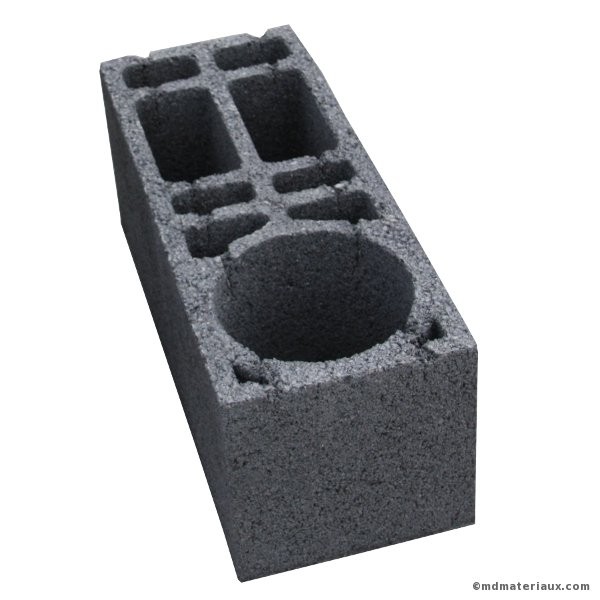

Comme vous pouvez le voir sur les photos ci-dessous, il y a des gros trous dans certains parpaings. Ils ont depuis été rebouchés. A quoi est-ce dû ? Est-ce que ça compromet la qualité de l'isolation ou de l'étanchéité ?
Par ailleurs, sur certaines photos, on voit le pignon de la maison. Est-ce que tout vous semble ok ?
Je n'y connais pas grand chose (mon conjoint non plus)... donc on veut juste vérifier que tout est ok !

Est-ce qu'à l'endroit de ces trous il y a un poteau qui a été coulé ? Cela ressemble à un trou pour purger le mortier avant de couler le béton des poteaux, donc c'est plutôt une bonne nouvelle (un mauvais travail aurait été de ne pas faire ces trous).
Les parpaings n'isolent pas donc pas de soucis de ce côté là.

Ca on ne le voit pas sur les photos, il s'agit de parpaings spécifiques fait pour les chainages verticaux (les poteaux)

Ah ça oui en effet. C'est bien ce type de parpaings mais uniquement sur le rang du bas je crois

Comme le montre la photo de Woofy le parpaing de poteau ou d'angle (avec le rond) se pose pour y couler un poteau ferraillé aux angles notamment de la construction. Ils ne sont pas posés uniquement sur le premier rang, mais jusqu'en haut pour faire le chainage vertical (qui solidifie la construction). Les trous à la base sont bien pour retirer le mortier qui y tombe lors de l'élévation des murs et c'est une bonne chose pour pouvoir y insérer les armatures en acier.
Je m'inquiéterais plutôt de savoir pourquoi au niveau de l'ouverture de la fenêtre (première photo) deux parpaings sont posés à l'envers (les alvéoles doivent être posées vers le sol et non vers le ciel...). Mais bon ce n'est qu'un détail.

Pas de soucis pour les parpaings, c'est courant de les poser à l'envers sous l'appui de fenêtre.
On fait çà, quand il faut poser des appuis préfas et qu'il n'y as pas beaucoup d'espace pour la colle, on rempli les parpaings de béton et on pose les appuis, çà permet de consolider, il y a toujours une faiblesse sous les appuis au niveau de la maçonnerie.

Exactement, comme le souligne Richard45, il n'y a pas de risque, c'est plutôt pour les remplir de ciment ou de béton et permettre une meilleure assise aux appuis de fenêtres. Le plus important c'est surtout de ne pas poser les parpaings sur leur tranche car là la résistance des alvéoles est bien moindre. Pour s'en convaincre il suffit de prendre un rouleau de papier toilettes et de voir ce qu'il se passe quand on essaie de l'écraser tube dans le sens vertical en comparaison du tube dans le sens horizontal...Rolleyes
