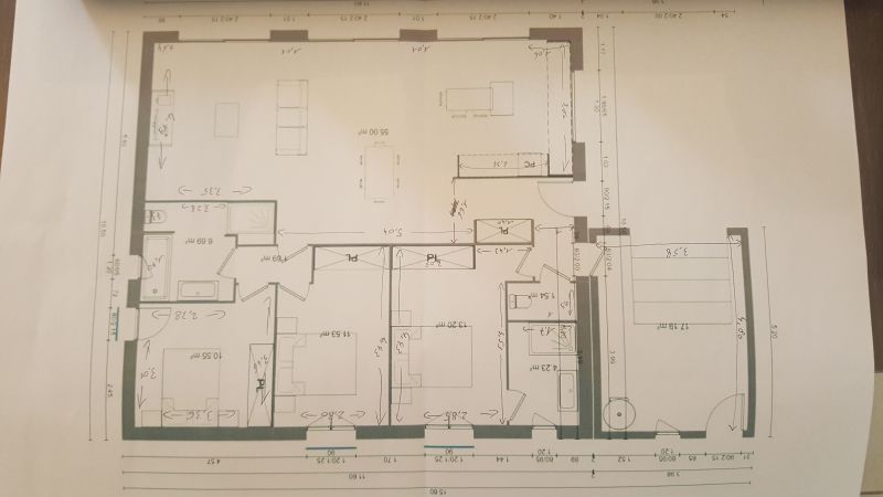

Les enfants passent normalement beaucoup de temps dans leurs chambres. Faut penser aussi revente et avec un plan comme le numero 2 ça semble compliqué. Surtout concernant la chambre a l entrée qui fait bande à part.
Env. 40 message Pyrenees Orientales
Chambre d amis séparée avec sde ou bureau.
Dept : Pyrenees Orientales
JLUC66 a écrit:...
Ce qui nous plait c est les 55 m2 d espace de vie, les chambres on y dort c est tout.
55 ? moui... sur plan mais pas en réel.
ceci dit, c'est effectivement très spacieux
orange : à déduire de la surface pièce de vie
vert : pour pointer le coté "pas pratique" de l'aménagement chambre-sdo-penderie
rouge : les nuisances sonores à corriger
mais le plan n'est pas droit, encore "plié" ... difficile à reprendre sous Paint pour faire des suggestions.
pas compris les dimensions des baies en bas du plan , la 1ère ne fait que 2m en hauteur ?
manque de luminosité pour les chambres, la norme impose 1/6 de la surface pour.. économiser l'elec et profiter des apports naturels Sad

... "les chambres on y dort c'est tout" ... les adultes oui , les petits Pitchouns aussi...
mais quand ils grandissent, on apprécie souvent...
...qu'ils aient de la place dans leur chambre pour ne pas squatter salon, canap, cuisine... avec des horaires différents des nôtres Rolleyes
... avec leurs copains, charmants mais ....

Merci Elisa pour les remarques, concernant les baies vitrées les 3 font bien les mêmes dimensions.
Nous allons agrandir les fenêtres des chambres voir les passer en panoramique afin d avoir plus de luminosité.
Et nous sommes dans le sud il est plus agréable pour nous d avoir les chambres' au nord qu au sud ou l ouest et vivre avec les volets fermés pour éviter de chauffer les chambres.
Alors peut être égoïstement nous n'avons plus d enfant à la maison donc c est également pour cette raison que nous privilégions la pièce à vivre.

Bon on a demandé rajouter toilette et sdo dans la première chambre donc pas de pot.
Le plan arrive demain.

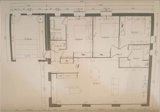

Donc voici le denier plan. Nous avons essayer de pouvoir faire deux coin nuit séparés en conservant une pièce de vie.
Nous avons conservé le garage qui pourra être reconverti en pièce par la suite.
Merci pour vos commentaires (et en particulier à Delphine) précédents qui nous ont permis d avancer vers une solution qui nous convient.

Le présenter à l'envers du premier, ça ne facilite pas les commentaires...
On pourrait l'avoir à l'endroit ?

L'emplacement de la table me pique un peu les yeux... Pourquoi l'avoir placée si loin de la baie vitrée? De plus, c'est elle qui bénéficie du plus gros espace de la pièce à vivre, à cause du renfoncement créé par la sdb principale et l'entrée, espace perdu.
Autre problème: il faudra protéger l'espace devant l'entrée de la maison de la circulation de la sortie du garage: peut-être en élargissant un peu le garage?
Bon, j'ai fait le poirier pour regarder le plan, ça me maintient en forme.
Juste quelque secondes, parce que ça fatigue, quand même..
J'ai juste eu le temps de noter la longueur du garage
4,80 m....
Faites tout de suite la pièce qui est prévue dans le futur. Ou achetez une Smart.

Comme il n'est pas question que je fasse le poirier et comme j'ai les vertèbres sensibles, voilà l'image à l'endroit:

Suggestion pour la chambre et sdo de l'entrée.
Messages : Env. 80000
De : 3 X Cote D'or = 63 !
Ancienneté : + de 20 ans
Membre utile Env. 600 message Tarn Et Garonne
En remontant la porte de la chambre vers celle de la salle d'eau, on peut avoir un placard de chambre plus grand.

quelle sera la destination du garage dans le futur? car il faut qu'il soit établi sa fonction.. cela permettrait très certainement de savoir si cette pièce aura besoin d'un point d'eau?
donc de faire la salle de bain qui longe le garage de façon pratique (il n'y aura qu'à casser le mur qui les sépare pour y mettre une porte!).. sinon la sdb sera à remanier ..

Concernant la table nous allons réfléchir pour la cuisine et en particulier si on garde la table ou mettre un grand impôt central.
Ou le garage doit être de nouveau retravaillé selon l emplacement de la maison sur le terrain et les dimension un peu modifiée.

Pour l instant il va servir de cellier pour la machine et sèche linge au fond et le reste pour stocker ce que l on conserve ....
On va le tirer sur la longueur pour éventuellement faire un garage pour voiture.
Pas de pièce supplémentaire pour le moment.
