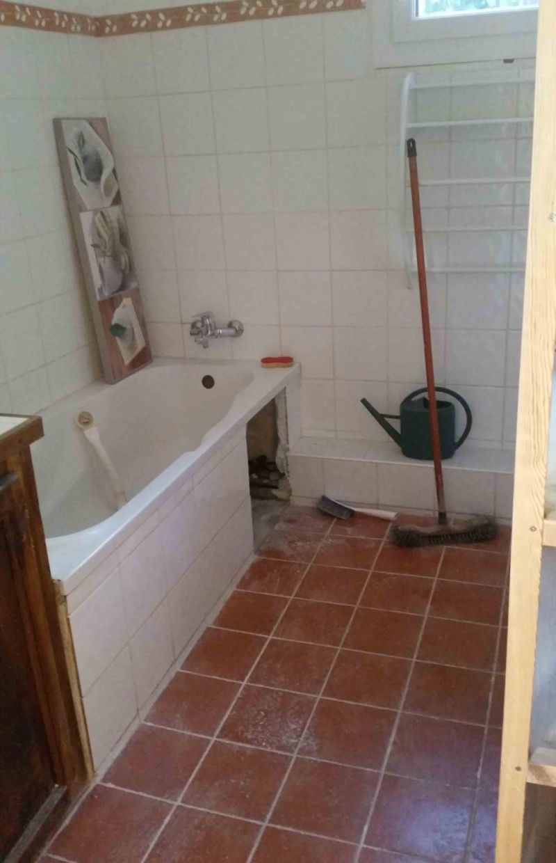

Est-ce de l'amiante ?

il me semble pourtant bien que l'auteur du post Nathan.laplc01 nous demandais notre avis sur le fait que des morceaux déposés de sa salle de bain pouvaient, aux dires de son plombier, contenir de l'amiante.

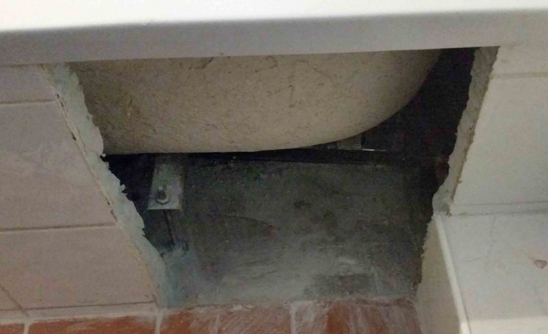

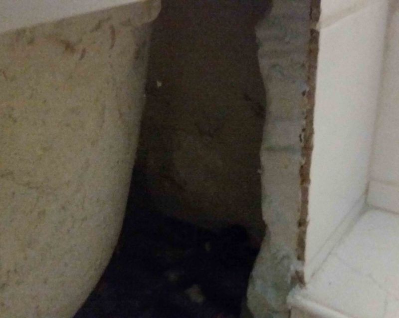

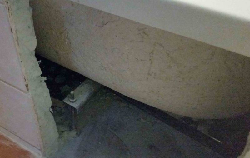

Env. 10 message Alpes De Haute Provence
Ce stress... !!! Bon sang...
Merci à tous en tout cas pour vos réponses. C'est super sympa
Je mets 4 autres photos...

je ne comprends pas trop votre démarche Didier Moreaux .
Mais je ne la trouve absolument pas argumentée , ni étayée scientifiquement .
Je me demande si vous avez les connaissances nécessaires pour répondre à un sujet sur l'amiante dont le risque cancérogène élevé n'est plus à prouver .
Nous sommes plusieurs à avoir simplement dit que sans faire d'analyse, on ne peut pas être affirmatif sur l'absence d'amiante , sachant que la maison date d'avant l'interdiction .
Il me semble que c'était la question initiale .
