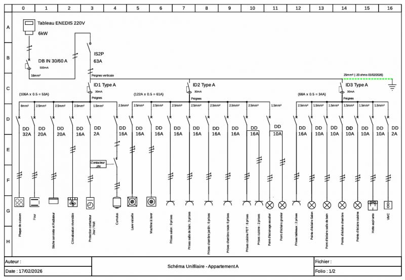

Bonjour tout le monde,
Plutôt que de re-créer un nouveau topic, je préfère relancer celui déjà existant sachant que je me questionne sur le même sujet. Est ce que ce schéma pour le Consuel est valide ?
Pour information :
- Je suis en rénovation totale
- Appartement de ~55m²
Photo plan
Merci d'avance pour vos retours !

Vous auriez du ouvrir un nouveau sujet, les sujets anciens, les contributeurs ne les lisent pas forcément.
Le disjoncteur de branchement ENEDIS n'est pas dans le logement ?
Vous n'indiquez pas le courant assigné des ID, c'est 63A ? Si oui inutile de compter le cumul des calibres.
Les circuits prises doivent être ventilés sur au moins 2 ID
Pour le reste cela me semble conforme.

Ah mince ! Je le prends en compte pour mes prochaines demandes si il y a pour la création d'un nouveau topic !
Non, il est en extérieure dans un caisson commun (3 logements et bientôt 4). Il y a ~12m de longueur entre le compteur et l'inter sectionneur du tableau dans l'appartement. J'ai pris du 16mm² pour ne pas me poser de question même si l'abonnement sera du 6kW donc vraiment large de ce coté.
Oui, que du 63A ! Effectivement, je vais rajouter cette information.
Pour la répartition, j'ai mis les prises de services sur le réseau d'éclairage et l'éclairage grenier + escalier sur le réseau prise ce qui permet d'avoir toujours de l'éclairage aux abords de l'escalier si coupure il y a ainsi que des prises a disposition pour intervenir même si le réseau prise "saute". Cela ne suffira pas pour le consuel vous pensez ?

ElectroShadow a écrit:Cela ne suffira pas pour le consuel vous pensez ?
Au delà de l'aspect purement normatif (le texte exact de la norme est "Les circuits d’éclairage, comme les circuits prises de courant doivent être répartis sous au moins deux DDR."), c'est plutôt un aspect pratique.
Si l'ID 2 coupe, toutes les prises sont HS sauf celles du tableau (qui en passant ne sont pas obligatoires), ce n'est pas cool. Il faut rerégler plein de truc.
Idem pour l'éclairage, il vaut mieux avoir la moitié (voire les 2/3) de l'appart éclairé.
Mais c'est un conseil pas une obligation.
