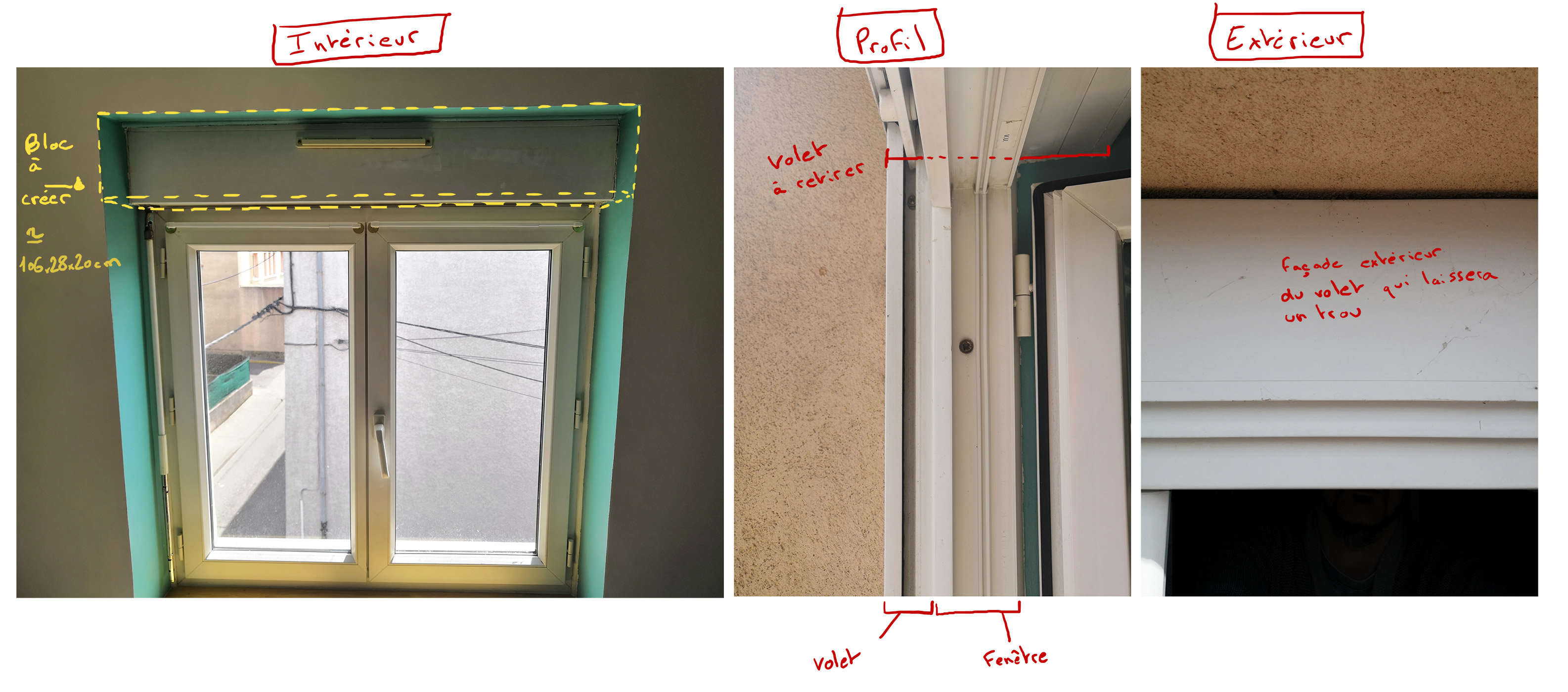

Mon sujet concerne 2 volets situés au premier étage d'une vieille maison rénovée par l'ancien propriétaire des lieux (nous avons acheté par la suite). Les deux pièces ont chacune une fenêtre pvc avec caisson de volet roulant à l'intérieur.
Je les soupçonne très fortement d'être la source principale de notre mauvaise isolation phonique, ce qui rend les parties de foot de rue et musiques du voisinage insupportables les soirs d'été.
J'ai donc ouvert un des caissons et ai découvert une "isolation" en polystyrène qui varie entre 2 et 3 cm d'épaisseur. (car il y a peu d'espace entre la parois et les lames)
  • Cela me parait très insuffisant, et vous ?

J'ai lu quelque part qu'il s'agissait d'un travail de plaquiste mais le problème étant que si on retirait le caisson, cela ferait un trou béant de 100cm de largeur sur 20cm de haut sur l'extérieur ! Or, j'ai aussi lu qu'un plaquiste se consacrait uniquement aux cloisons intérieurs...
Idéalement, il faudrait donc faire un bloc de 106cm*28cm*20cm bien isolé phoniquement dont une face donnerait sur l'extérieur et dont une arrête épouserait le haut de la fenêtre. (et ce, pour 2 fenêtres).

Je vous joins une photo qui ,je l'espère, sera parlante : https://zupimages.net/up/19/14/291f.jpg

Hi. Le problème c'est que votre caisson participe sûrement à l'apport d'air neuf dans votre logement. Donc boucher ça, ça implique de venir recréer une ouverture dans la menuiserie.
Ce que vous avez c'est un peu ce qu'on retrouve dans le neuf.

Comment est faite l'étanchéité entre le dessus du coffre et le linteau ?
Sauf erreur,le coffre étant intégré a la fenêtre et prévu pour une pose en applique ne devrait pas etre visible de l'exterieur.
Les fenêtres étant posées en embrasure,j'imagine que c'est une maison en pierre.
Quand c'est le cas,on pose la fenêtre seule et on rajoute le volet roulant a l'exterieur.

Je ne saurais vous dire comment est isolé le caisson sur sa hauteur a l'extérieur, mais j'ai cette photo en HD si cela peut vous aider à le déterminer : https://www.zupimages.net/up/19/14/291f.jpg  (photo de droite).
Mais je vous confirme que la facade blanche que vous voyez, ainsi que le premier décrochage est la face externe du caisson de volet en pvc (toujours la photo de droite).
Cela me donne l'impression que la fenêtre et le volet ne font qu'un dans le montage à vrai dire...
La maison est en pierre tout-venant effectivement !

En faisant mon isolation, j'ai remarqué à l'extérieur une fente de 6mm au dessus du caisson. Autant le bas et les côtés de la fenêtre sont jointés, autant au dessus il y a ce vide.
J'ai donc glissé un mètre dedans afin de constater la profondeur de cette espace et surprise : il fait quasiment toute la profondeur du caisson ! ( a 1,5 cm près ).
( voir la photo légendée ci jointe : lien vers la photo )
Pire encore, je me suis amusé a éclairer cette fente de l'extérieur avec une lampe puissante et il y a de la lumière qui apparaît de l'autre côté, à l'intérieur de l'habitat.
Ma question est donc : Puis-je isoler cet espace avec de la mousse expansive ?
ou bien cet espace a t'il une utilité vitale que je ne comprendrais pas ?
Je n'attends que votre feu vert pour passer à l'action.

Cette espace n'a pas lieu d'être. Comme dit plus haut ce type de fenêtre ne correspond pas à ce type de construction. Le volet aurait dû être indépendant de la fenêtre.
Maintenant il faudrait y mettre de la mousse polyuréthane,de préférence a faible expansion. Perso,j'injecterais par l'exterieur en rentrant l'embout le plus loin possible de façon a remplir au maximum jusqu'à l'exterieur. Une fois sec,tu coupes ce qui dépasse et tu fais un joint de silicone pour proteger la mousse.
