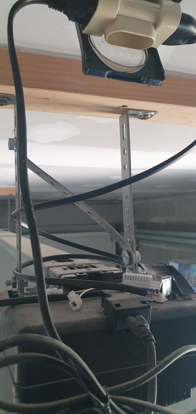

Voici mon montage
De : Morbihan (56)
Merci, donc il faut couper le fil d'alimentation et le passer par le Tyxia4620 ?

Moi j'avais une prise de courant au plafond pour alimenter le moteur. Et il fallait alimenter le moteur et le tyxia. Alors j'ai fait un fil d'alimentation pour le tyxia que j'ai branché sur la multiprise avec celle du moteur et un fil pour aller du tyxia sur le bornier du moteur.

D'accord et du coup les fils jaune et blanc sortant du tyxia ne servent pas ?

Non ils servent si vous mettez un bouton poussoir dans votre garage pour ouvrir de l'intérieur ou un boîtier à code à l'extérieur. Moi j'ai mis des petits dominos pour les protéger.
