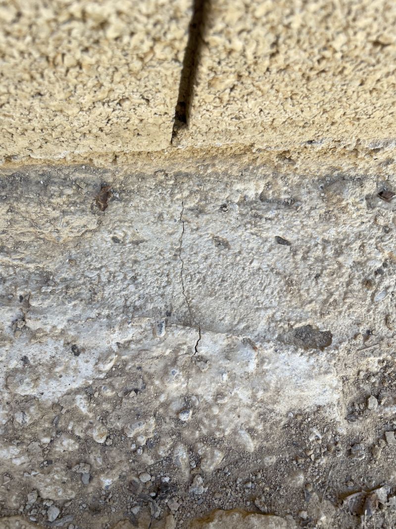

Env. 20 message Bordeaux (33)
bonjour, ci joint photo des fissures qui apparaissent sur toute la longueur avec une distance qui varient entre 2 et 4 mètres, micro fissure qui descendent vers le fond car j'ai dégagé un côté pour le visualiser.[img]no[/img]
De : Bordeaux (33)
Désolé pour la qualité des photos
De : Bordeaux (33)
Ci joint photo d'une fissure , il y en a tout le long , espacée en moyenne entre 3 et 4 m
De : Bordeaux (33)
Env. 80 message Nievre
Cela ressemble beaucoup aux fissures que j'ai eu.

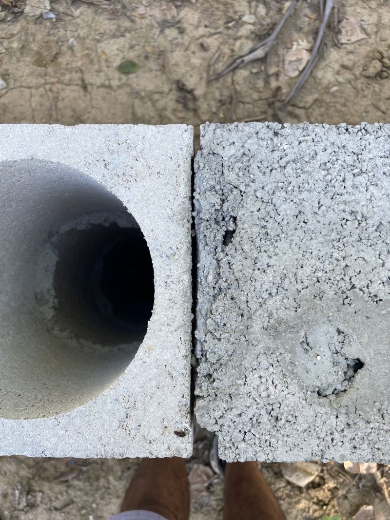

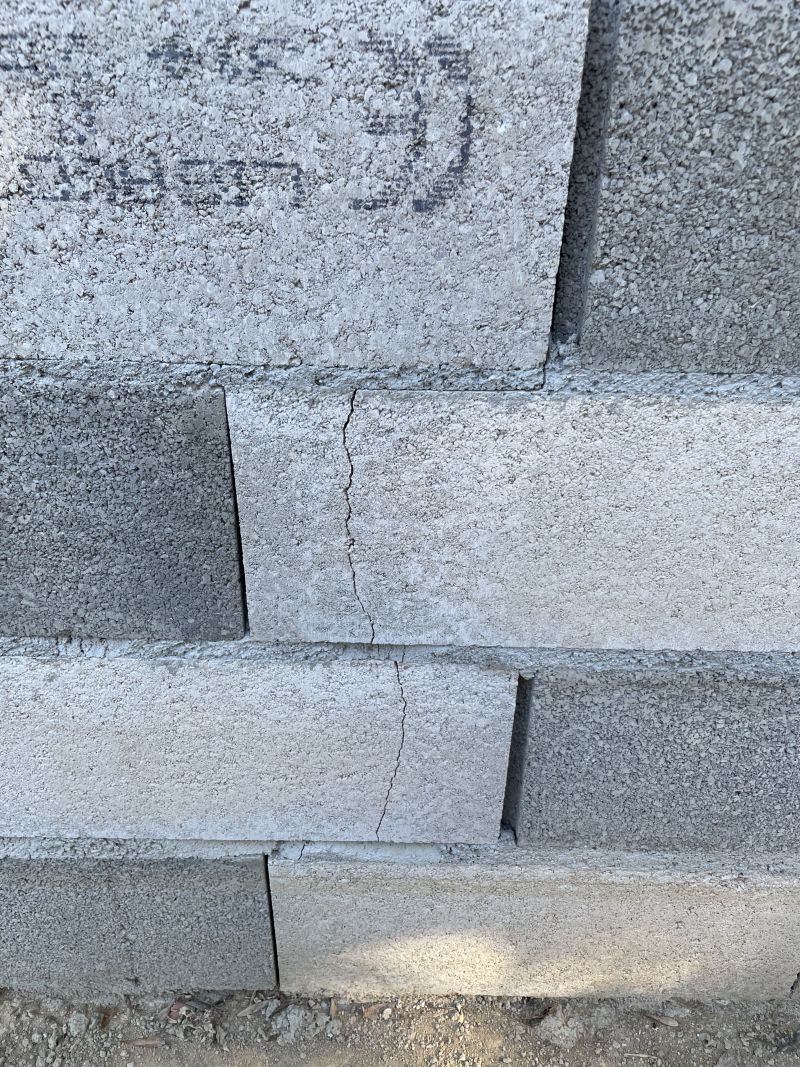

[img]no[/img]
bonjour, pour info, quasiment au droit de chaque fissure de la fondation,  j'ai une fissure verticale qui a progressé sur mes parpaing de soubassement vide sanitaire, donc moralité les microfissures dans les fondations sont bien néfastes pour la suite de la construction.
De : Bordeaux (33)
Et certains parpaings ne sont pas fissurés en escalier , mais à la verticale comme un coup de sabre!

Bonjour je relance le sujet,
J'ai respecter mon étude de sol même un peux plus fond de fouille a 1m60
j'ai une fondation de 80cm de haut 50cm de large par dessus lequel 4 ranger de bloc
Je me retrouve avec une fissure a un seul endroit de ma fondation et 10 cm plus loin la remonter de cette fissure dans mes blocs
Je le technicien G2 est revenu aujourd'hui il a constater les photo du ferraillage et de la fouille avant coulage il a dit c'est bon
Il a refais plein de sondage autour de la partie concerner pour vérifier ces précèdent test il a dit ca concorde ni lui ni nous ne comprenons comment cela est arrivé
Pour les personnes a qui c'est arrivée qu'avais vous mis en place comme solution et depuis 2020 comment cela a t'il évoluer
merci a vous
