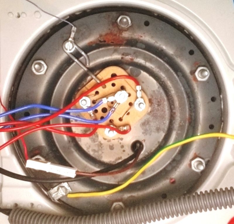

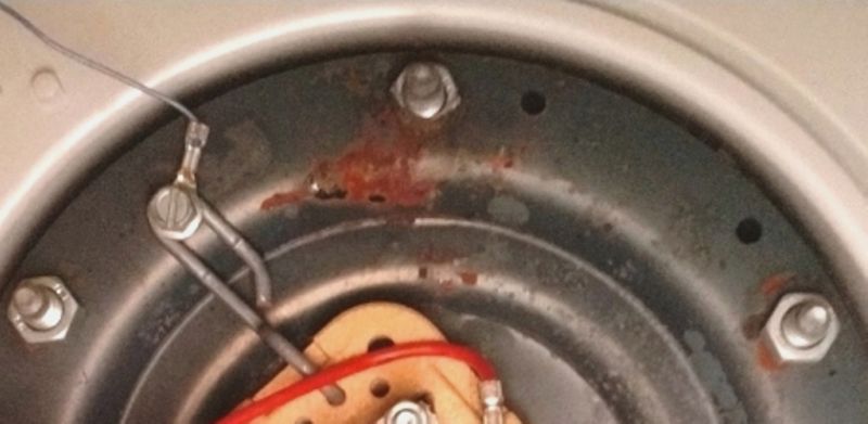

Je viens de faire changer mon cumulus(100 litres) et en jetant un œil dessous (mon plombier n'a pas remis le capot par manque de place j'imagine, l'espace est étroit sous), le fond du ballon me semble déjà rouillé... (photo) Je n'y connais absolument rien mais est ce possible qu'il s'agisse d'un ancien cumuls recyclé? Ou est-ce normal? Je préfère avoir un avis extérieur avant de reprendre contact avec mon plombier...

Bonjour, il adu le stocker un moment chez lui, mais un cumulus à ma connaissance ne se recycle pas, c'est peut être un d'occasion, regarder bien si ily a une palque en principe la date de fabrication est marquée, vous avez payé combien pour le changement pièce+MO?

Malheureusement l'autocollant avec les références du ballon est inaccessible. Je ne peux rien lire. La facture me semble raisonnable : 300 euros ht le cumuls et 360 euros ht pour la main d'oeuvre soit un total de 720 euros TTC. Sauf si bien sûr le cumulus n'est pas en parfait état... pensez-vous que ce soit préjudiciable cette rouille ? qu'il vieillira plus vite par exemple ?

je ne peux pas vous dire, 300 EUR HT le cumulus, c'est le prix d'un neuf, en principe c'est garantie 2 ans la partie électrique et 10 ans la cuve mais cela dépend des marques. posez la question au plombier, faites des réserves éventuelles par écrit, cela dépend un peu des relations que vous avez avec cette homme.

Thermor m'ont répondu que c'était normal car l'acier du corps de chauffe n'est pas traité exterieurement.......... Il est émaillé interieurement .

Le mien aussi acheté neuf, avec de la calamite noire qui s'effrite sous le dessous à l'extérieur. Pour l'instant il a 15 ans, nettoyé tous les 5 ans et aucun souci. L'intérieur est parfaitement émaillé.

Bonjour, un ballon neuf ne doit pas présenter de trace de rouille, soit il a été mal stocké soit il est d'occasion

Pour la rouille (rouge orange), oui ce n'est pas normal. Sur la photo mise par YoannC le ballon est noir bleuté, cette couleur est due à la chauffe de la tôle à 850° lors du processus d'émaillage. A cette température l'acier s'oxyde et forme une fine couche de calamine en surface.
