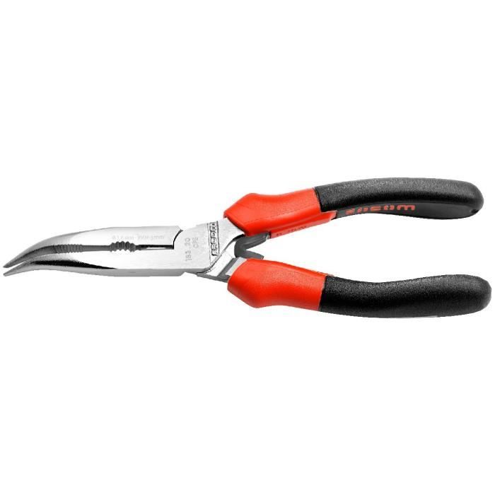

Étant entrain de rénover ma maison, je découvre les merveilles des conseils online et souhaite faire appel à vous :
La molette de changement, permettant de modifier l'envoi de l'eau soit vers la douche, soit vers le robinet de ma baignoire, ne tourne plus que partiellement. Il en résulte que l'eau sort soit à 100% par le robinet, soit à 50% par le robinet, et 50% par la douche.
Est-ce que ce problème est réparable, ou fait-il remplacer tout le robinet? Pour l'instant, j'ai enlever un maximum de calcaire autour et à l'intérieur de la molette avec du vinaigre chauffé sans trop de résultat.
Je ne sais pas de quand date le robinet.
Merci d'avance de votre aide.
Cordialement,

Essayez de sortir circlip avec une pince a bec fin pour nettoyer
le système de bascule en profondeur.

Merci beaucoup d'avoir pris le temps de me répondre. J'ai essayé de sortir le circlip (est-ce bien la pièce blanche en plastique?) en tirant dessus avec une pince à bec fin, et ensuite en essayant de le dévisser, mais ça ne bouge pas. Si je force trop, le plastique va se déchirer.
Est-ce bien cette pièce qu'il faut retirer? Merci d'avance.
Non, le circlip c'est l'espèce d'anneau très fin avec 2 petits trous ronds (qui sont à attraper avec une petite pince à bec)qui est à la limite de la jonction entre le corps du robinet et le cercle que vous avez ouvert.
En gros, il faut glisser les pointes de la pince à bec dans les petits trous rond, et serrer : le diamètre du circlip va diminuer et vous pourrez le retirer. Pour le remettre en place, même chose, on serre, on le repositionne, et on lache.
Sans pince à bec (ou si vous n'avez qu'une pince qui ne rentre pas dans les trous), c'est jouable mais très galère. Et là faut se trouver soi-même ses astuces.

Merci pour vos explications supplémentaires. Grâce à vous, j'ai pu enlever le circlip, enlever la "molette" et également démonter la partie supérieure du robinet (tuyau de douche et crochet). J'ai ensuite nettoyé l'intérieur du système de bascule au vinaigre chaud et mis un peu de WD-40. La bascule se fait maintenant à 100% dans les deux sens. Le robinet siffle un peu, mais ce n'est pas grave du tout. Merci beaucoup pour vos conseils!
