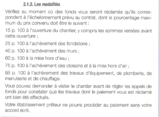

Mon Cst me demande de payer l'appel de fond n° 5 (40%) "Achèvement des murs".
Sauf que j'ai remonté début février des anomalie sur la pose du DELTA MS (pas de baguette de fixation, déchiré a certain endroit), du ciment a également été versé autour de la maison au niveau du sous-sol, qui risque de boucher le drainage périphérique. Le remblayage n'a pas encore été effectué.
Ma question, suis-je dans mon droit de bloquer le paiement en attendant qu'ils terminent correctement les étapes ci-dessus (après le déconfinement).
quelqu'un aurait une liste détaillé des étapes d'appel de fond CCMI ?
Merci d'avance.
Env. 200 message Calvados
ci-joint le tableau des déblocages de fond sur CCMI
https://zupimages.net/up/20/16/ryo4.png

Merci mais vous auriez avec plus de details ?
Par exemple,
Le delta MS fait-il bien parti du 40%
Le remblayage tout autour de la maison également ?

Vous ne pouvez pas bloquer le paiement pour ses éléments mais par contre vous devez les signaler et avertir qu'ils resteront en réserve s'ils ne sont pas corrigés.Le mieux est de les faire constater par huissier car une fois recouvert..
Vous avez le droit à demander une visite de chantier avant chaque déblocage de fonds, dans un premier temps, convoquez votre CST à cette visite et voyez déjà oralement ce qu'il dit.
Avec maison Pierre qui est l'un des pires Ccmiste qui soit, il faudrait mieux vous couvrir et adhérer à l'Aamoi.
Faites une recherche sur le forum, plein de sujet traitent des différents appels de fonds. Votre ccmi aussi normalement..
Dept : Haute Savoie
Membre utile Env. 400 message Haute Savoie
En ce qui concerne le delta MS, il faut se référer à votre contrat. Ce n'est pas une obligation.
Le remblayage des terres ne fait pas partie de cet appel de fond. Il'se fait généralement en fin de chantier.
