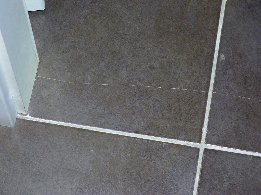

Notre maison a été construite en 2011 et 2012. Quelques années après, j'ai observé la formation d'une fissure perpendiculaire au mur et qui démarre en bordure d'une porte fenêtre. Elle mesure aujourd'hui environ 1 mètre sans pour autant qu'il n'y ait d'écart de niveau très marqué. Depuis quelques mois j'ai constaté d'autres marques sur le carrelage au centre du salon et dans l'entrée. Je pensais au départ à des tâches mais en passant l'ongle on sent un léger décroché. Je commence donc à m'inquiéter et me demande si je dois m'attendre à ce que tout le reste du carrelage se fissure avec les années. Ensuite l'autre interrogation c'est pourquoi cela se produit et que peut-on faire ? J'ai informé le maitre d’œuvre par écrit ce jour, avec des photos à l'appui.
Notre carrelage est posé selon une "pose traditionnelle" au mortier (que je regrette énormément...) et nous avons un plancher chauffant hydraulique.
Je vous joints quelques photos.
Merci de vos retours.

Bonjour, il semblerait à la vue des photos qu' il s' agisse de ce qu' on appelle en expertise un effet "bilame", on vois que la fissure est compressée et non ouverte. c' est la première cause de dommage en pose scellée.malheureusement vous ne pourrez que subir. la méthode de réparation la plus courante est de poser une natte de désolidarisation et recoller dessus ( c'est presque toujours ce que préconisent les carreleurs en maison habitée etc' est aussi ce que préfèrent les assurances) ...ps: je me trompe peu être parce que ici c'est un peu comme consulter son médecin par téléphone Blush

re..j' ajoute sur ce point. le carreleur doit bien avoir une décennale.

Le sinistre dont vous êtes victime ne peut pas leur être inconnu..il est probable que ce phénomène soit du a un excès d' eau ou de ciment dans la chape ce qui présente souvent des déformation en pose scellée ( responsabilité du carreleur dans ce cas)attention un avis ne vaut pas expertise il faudra voir sur place et faire un éventuel sondage mais ce phénomène fait partie des classiques même plusieurs années après réalisation...

Bonjour, non...la pose scellée est d' ailleurs maintenant interdite avec un plancher chauffant

mistergues a écrit:Bonjour, non...la pose scellée est d' ailleurs maintenant interdite avec un plancher chauffant
c'est sur ?
il y a peu, la pose scellée était admise sous certaines conditions
réalisation d'une première chape dans laquelle sont enrobée les tuyaux du plancher chauffant  et ensuite réalisation d'une seconde chape, désolidarisée de la première par un film polyéthylène
c'est ce que le DTU appelle la pose de Type C
